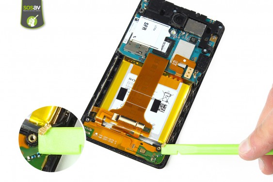

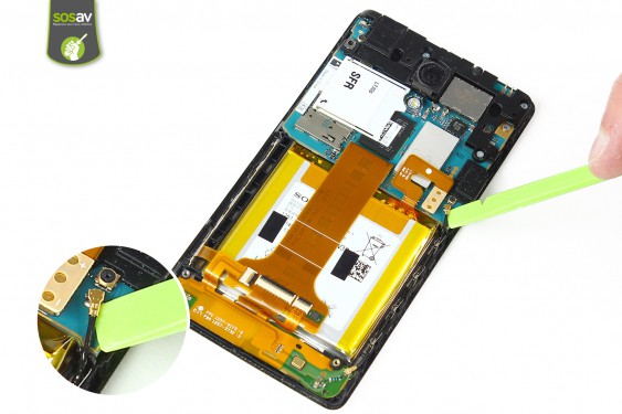

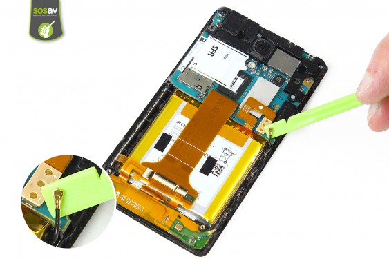

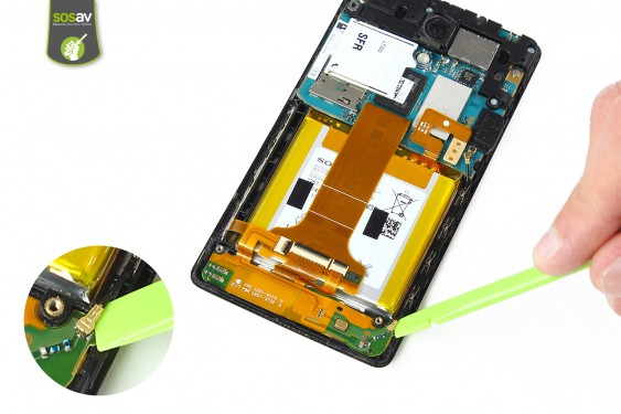

Utilisez la spatule en nylon pour déconnecter le câble d'interconnexion GSM, côté carte mère et côté ensemble antenne GSM et microphone du bas.

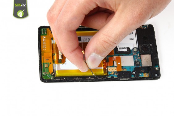

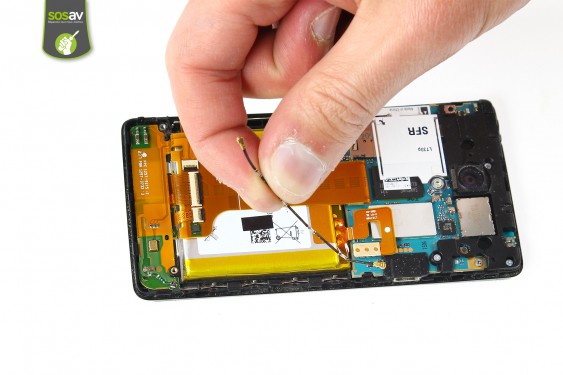

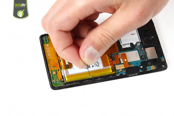

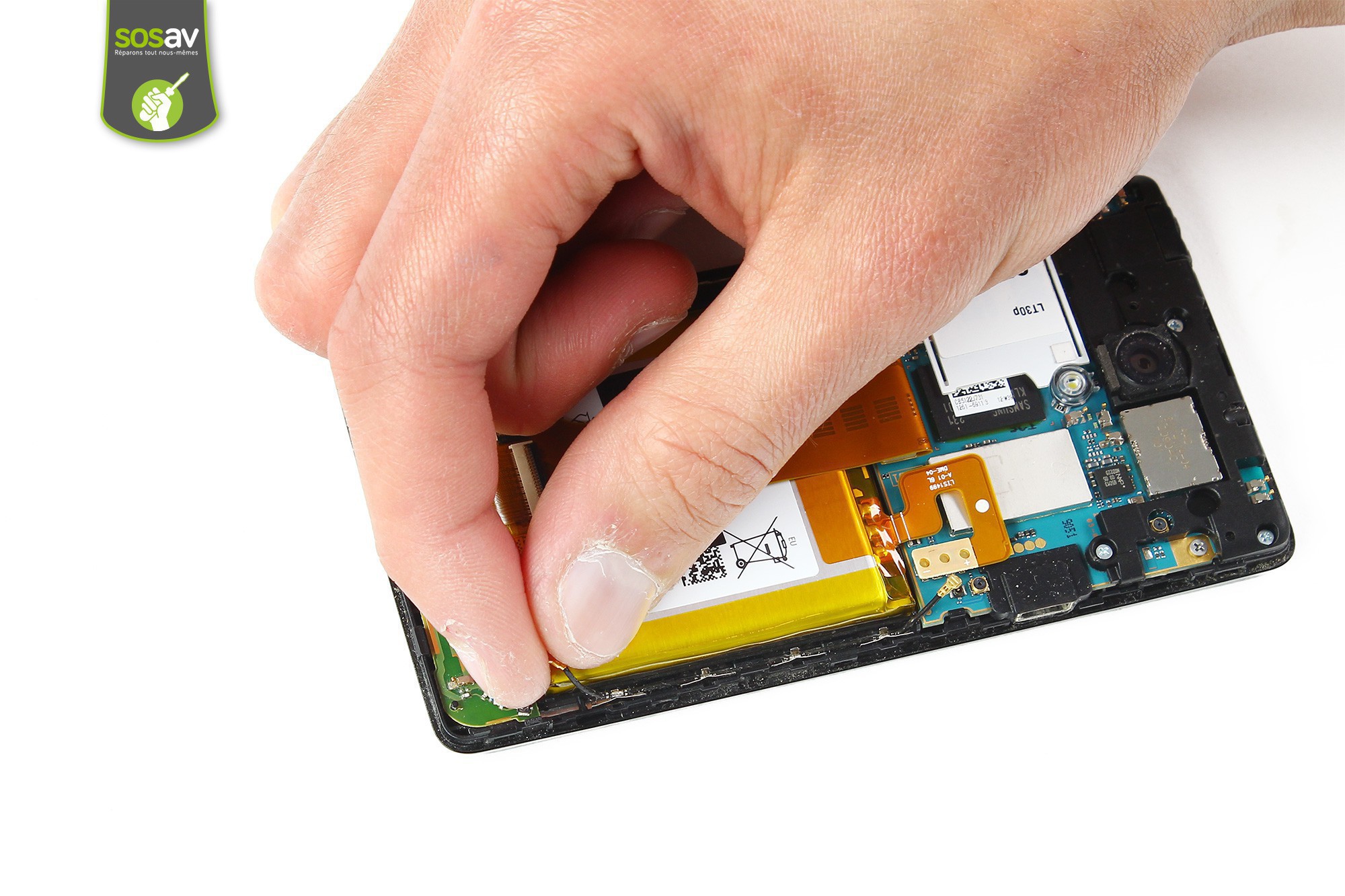

Saisissez le câble d'interconnexion GSM puis procédez à son retrait.

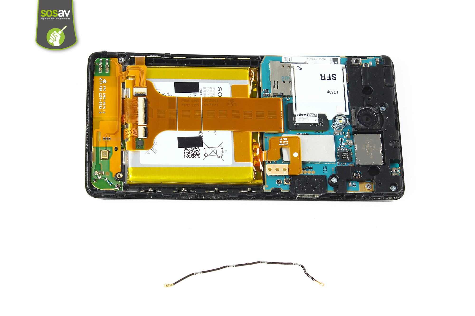

Le câble d'interconnexion de l'antenne GSM de votre Sony Xperia T est désormais démonté.Procédez à son remplacement par une pièce neuve si cela est nécessaire.
