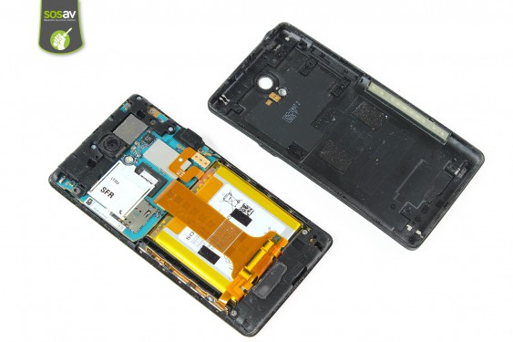

A l'aide du tournevis cruciforme, dévissez la vis entourée en rouge servant à maintenir la coque arrière.Insérez ensuite la spatule en nylon dans l'interstice de la tranche droite du téléphone puis, faites délicatement levier tout en glissant vers le bas la spatule afin de séparer la coque arrière du reste du téléphone.
Poursuivez en déclipsant la partie inférieure et supérieure du téléphone à l'aide de la spatule en nylon.
Effectuez un léger mouvement d'ouverture afin de séparer la coque arrière du reste du téléphone puis retirez la coque arrière.La coque arrière du Xperia T est désormais démontée.

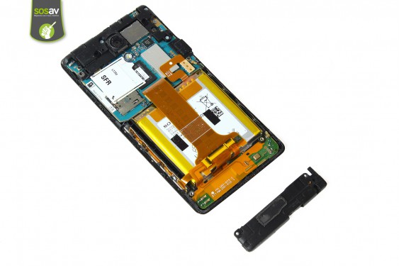

Utilisez le tournevis cruciforme afin de dévisser les deux vis entourées en rouge. Celles-ci servent à maintenir le haut-parleur externe/antenne GSM.A l'aide de la pince, saisissez puis retirez-le.Le haut-parleur externe/antenne GSM du Xperia T est désormais démonté.

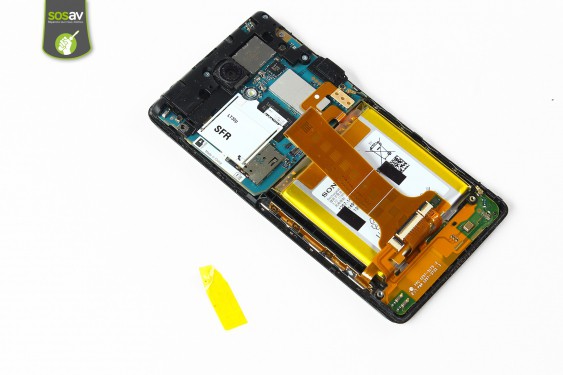

Utilisez la spatule en nylon afin de déconnecter la nappe de liaison du haut-parleur du bas/boutons lateraux/ecran LCD/ecran tactile.Puis décollez l'adhésif jaune recouvrant les connecteurs de la nappe grâce à la pince.
Retirez le scotch en utilisant la pince.Aidez-vous de la spatule en nylon pour dérverouiller le connecteur de la nappe de l'écran tactile.

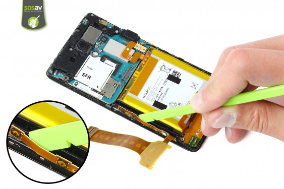

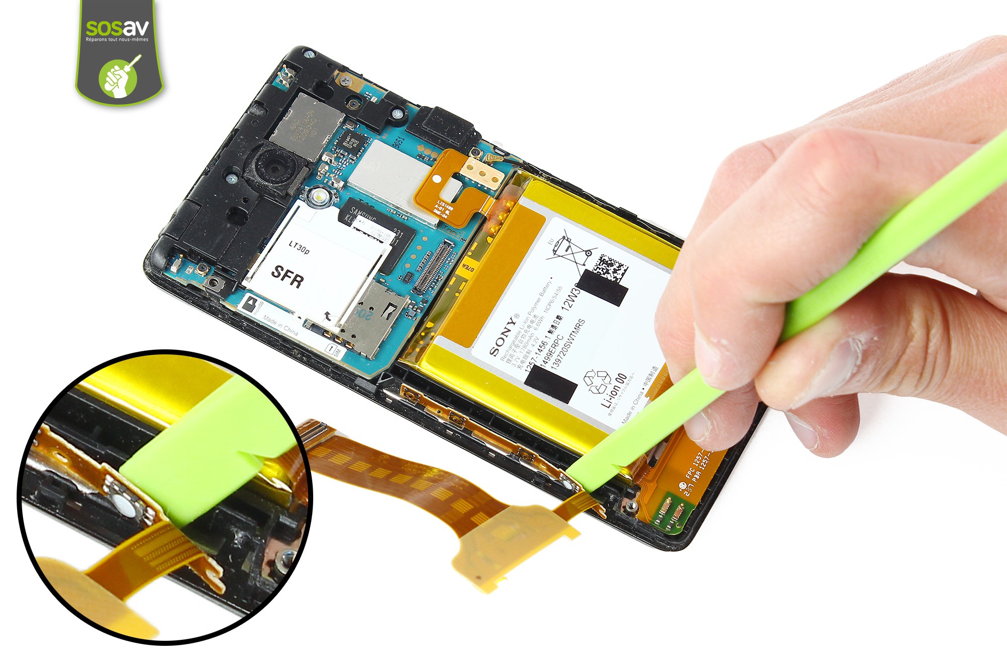

Une nouvelle fois, servez-vous de la pointe de la spatule en nylon pour sortir la nappe du connecteur de charge de son connecteur.Poursuivez toujours avec la spatule en nylon en décalant le connecteur principal, comme indiqué sur les photos 3 et 4 de cette étape.

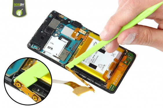

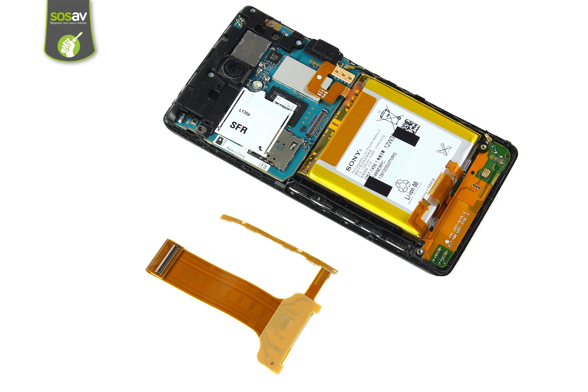

La nappe des boutons lateraux est rattachée au connecteur principal.Décollez délicatement la partie latérale de la nappe en vous servant de la spatule en nylon.
La nappe des boutons lateraux de votre Sony Xperia T est désormais démontée.Procédez à son remplacement par une pièce neuve si cela est nécessaire.
