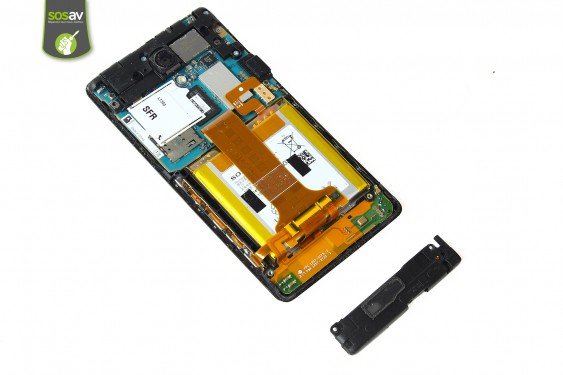

Utilisez le tournevis cruciforme afin de dévisser les deux vis entourées en rouge. Celles-ci servent à maintenir le haut-parleur externe/antenne GSM.A l'aide de la pince, saisissez puis retirez-le.Le haut-parleur externe/antenne GSM du Xperia T est désormais démonté.

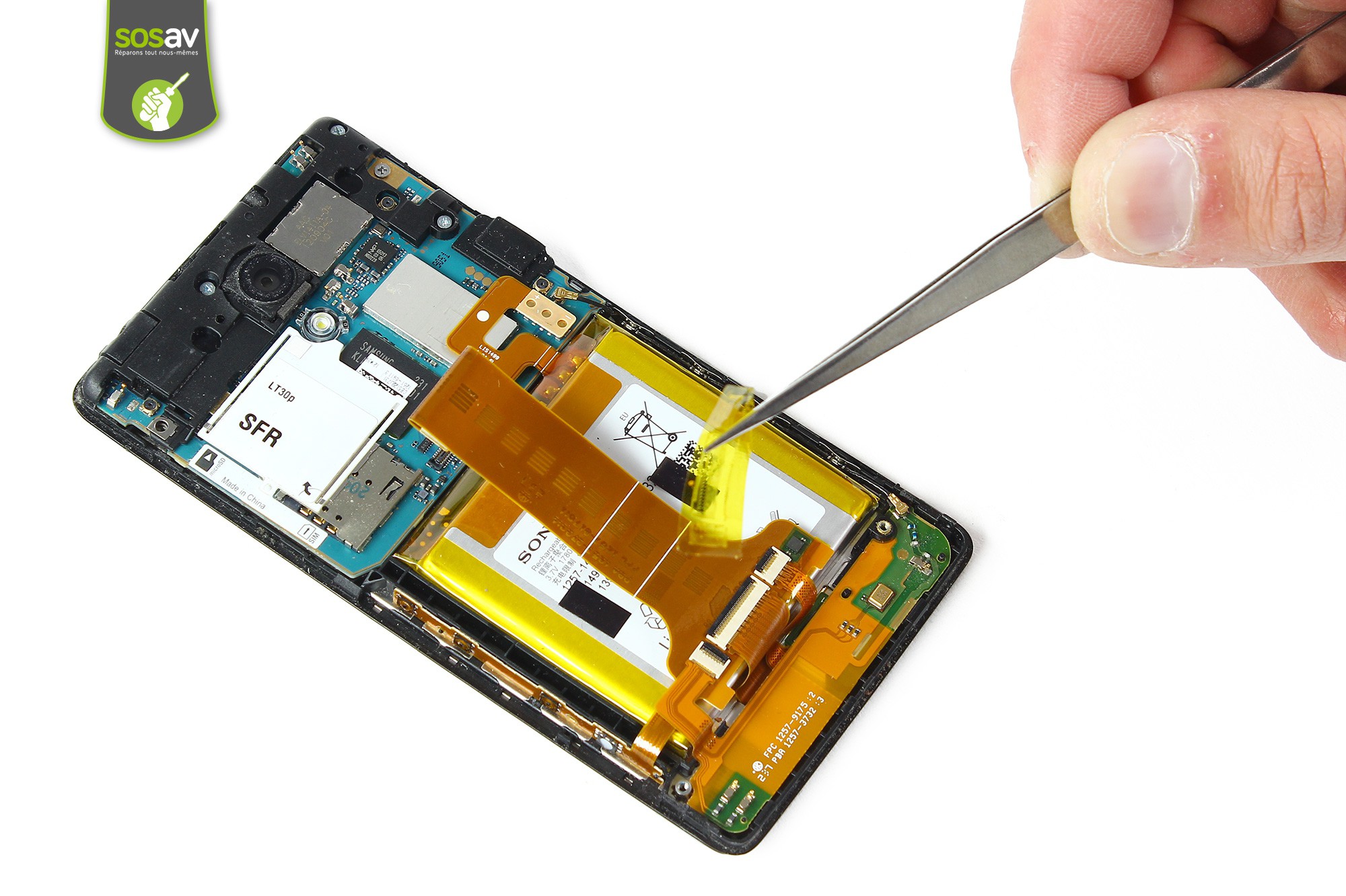

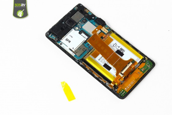

Toujours avec la spatule en nylon, déconnectez la nappe de liaison du haut-parleur du bas/boutons latéraux/écran LCD/écran tactile.Décollez ensuite l'adhésif jaune recouvrant les connecteurs de la nappe grâce à la pince.
Retirez le scotch à l'aide de la pince.Déverrouillez ensuite le connecteur de la nappe de l'écran tactile en utilisant la spatule en nylon.

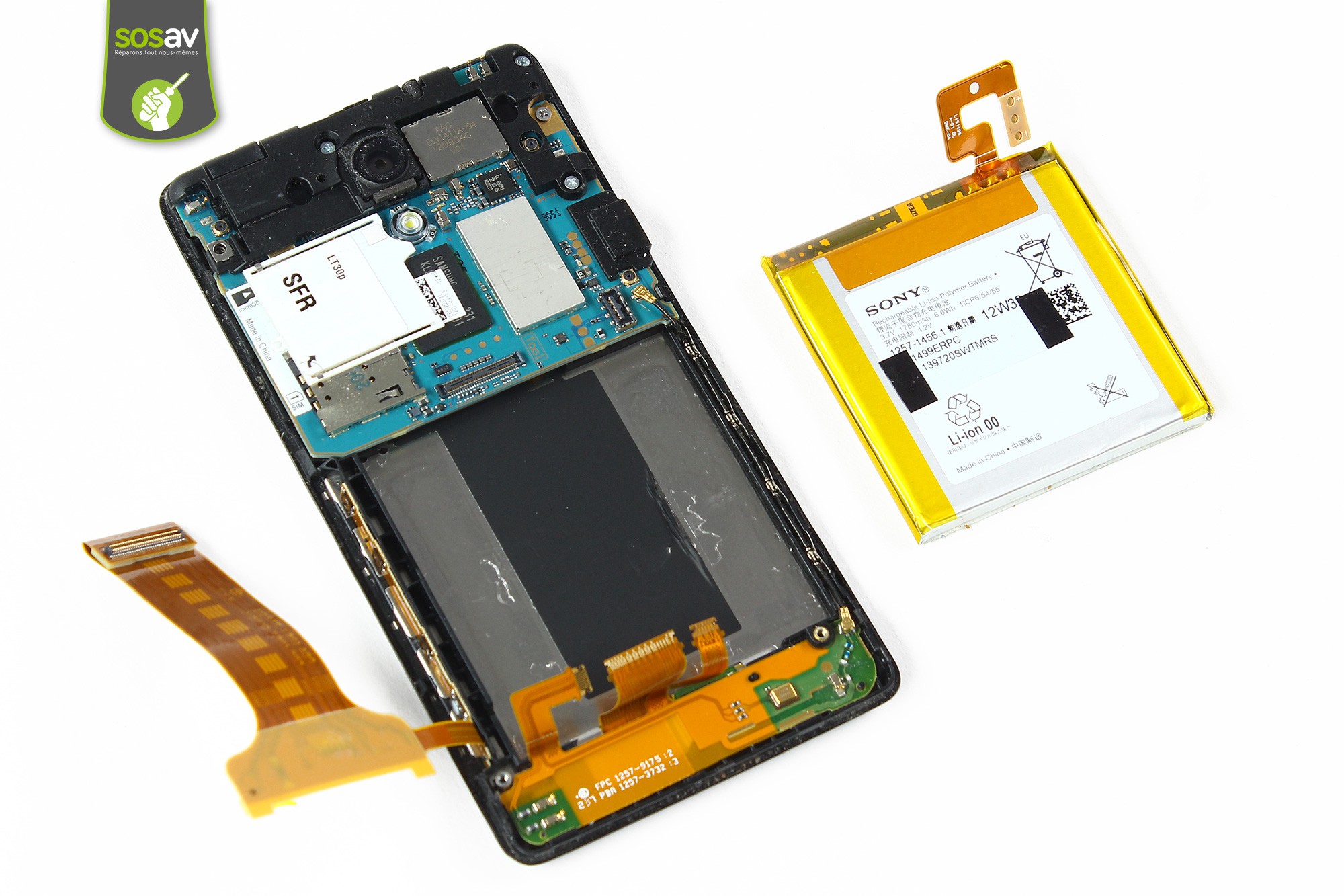

A l'aide d'une spatule en nylon, faites délicatement levier afin de déconnecter la batterie.Placez ensuite la spatule sur le côté droit de la batterie puis faites délicatement levier afin de soulever et décoller cette dernière.Veillez à ne pas abîmer ou percer la batterie lors de cette opération !
Servez-vous de la spatule en nylon pour extraire la batterie.
La batterie de votre Sony Xperia T est désormais démontée.Procédez à son remplacement par une pièce neuve si cela est nécessaire.
