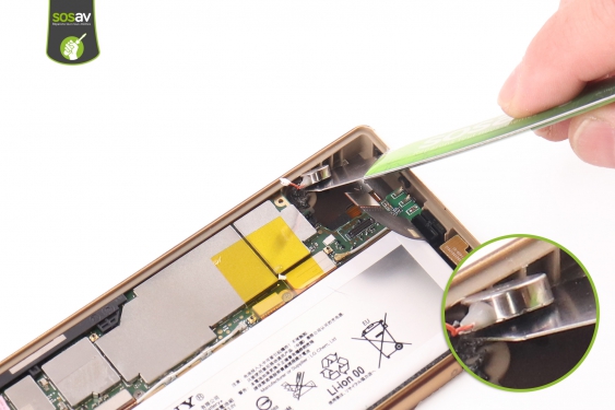

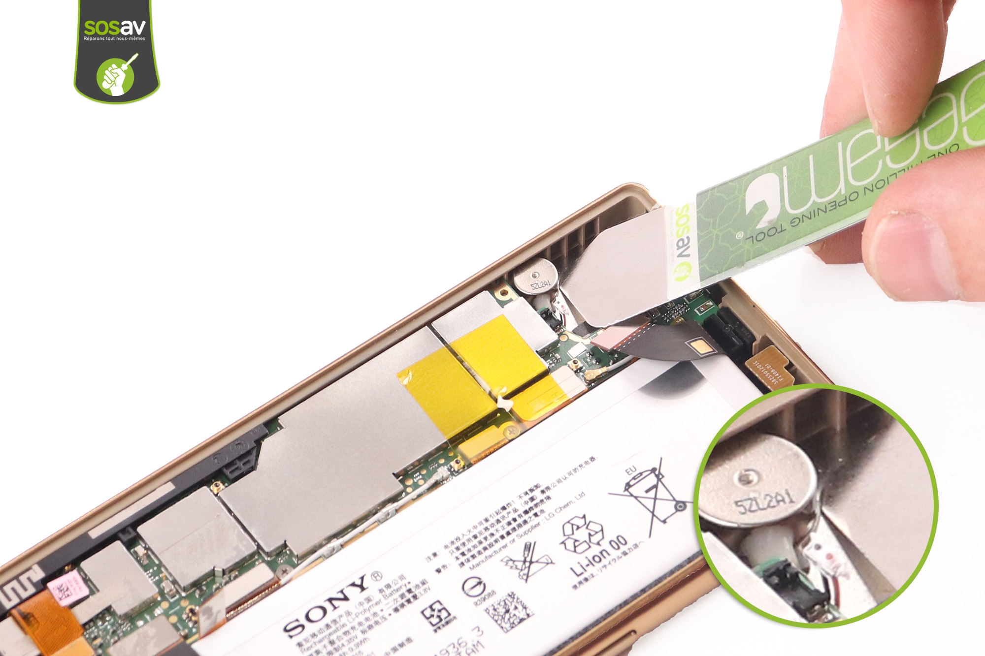

Dévissez les 2 vis cruciformes entourées en rouge. (Photo 1)Faites levier avec la spatule en nylon pour sortir doucement le haut-parleur externe.
Le haut-parleur externe est démonté.

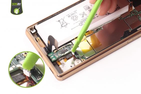

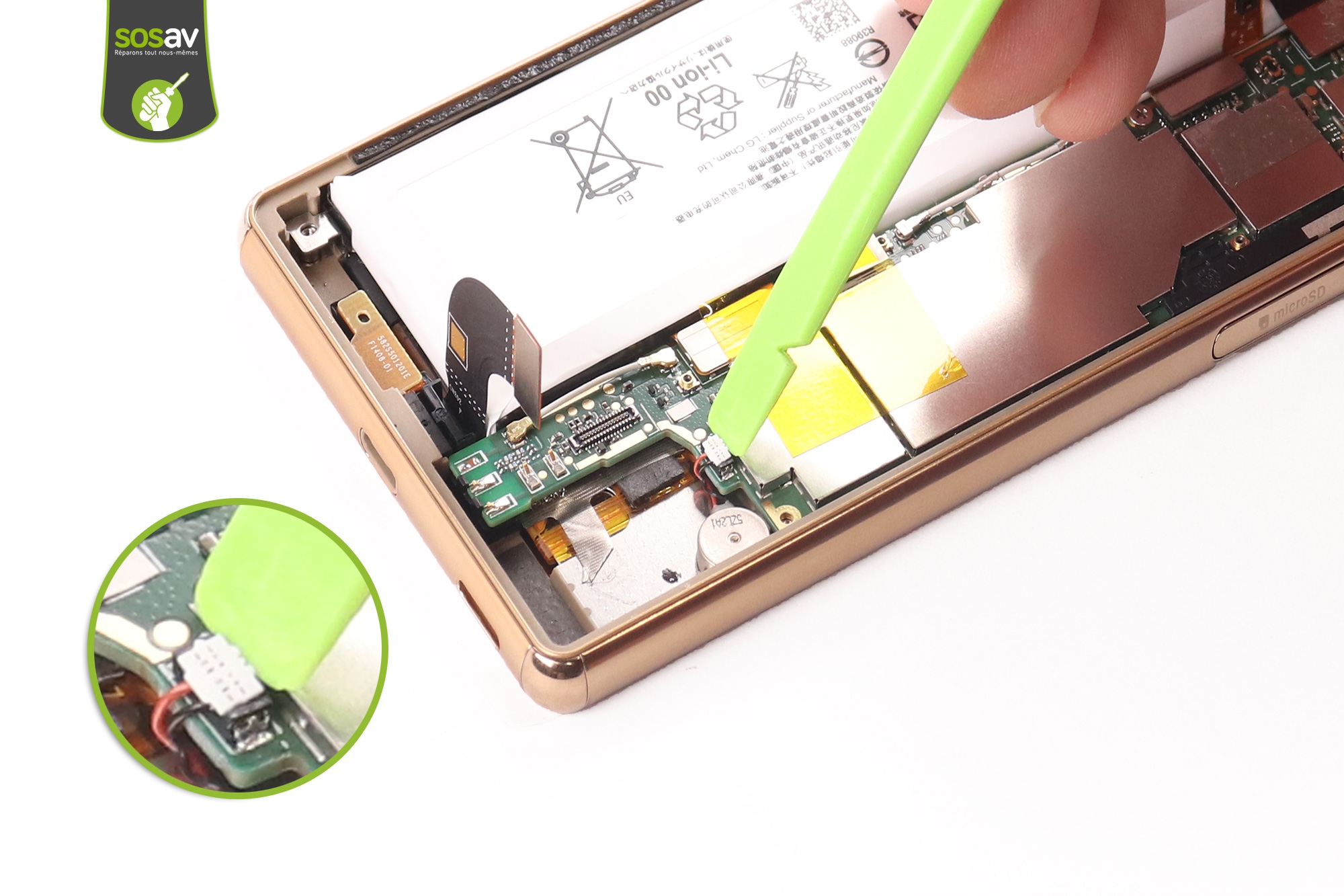

Le connecteur du vibreur est désormais accessible. Il ne vous reste plus qu'à le déverrouiller avec la spatule en nylon.N'utilisez pas la iSesamo au risque de créer un faux contact !

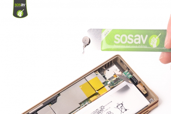

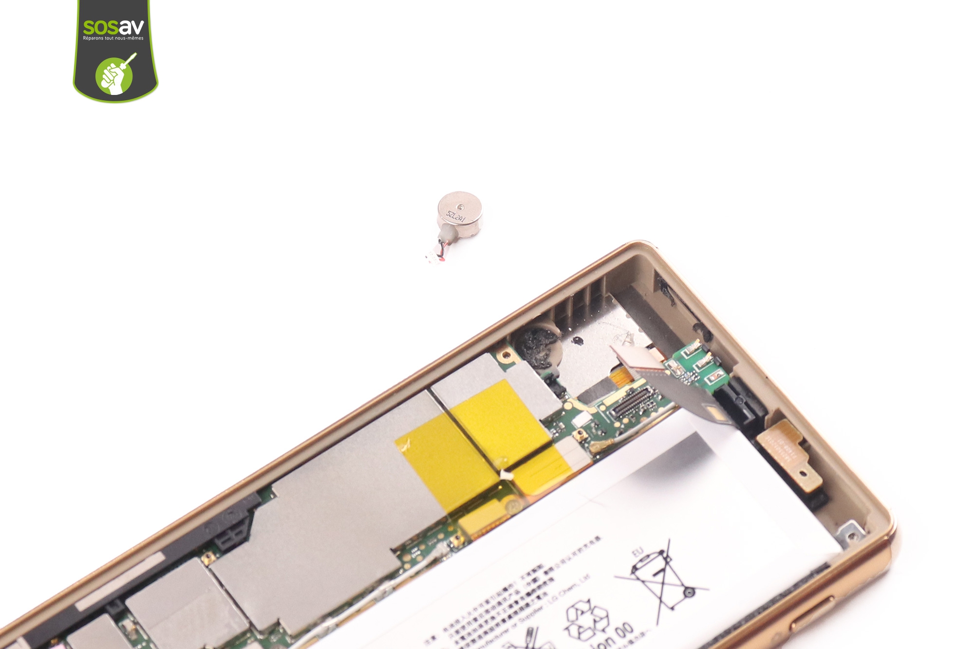

Sortez le vibreur à l'aide de la iSesamo.
Le vibreur Xperia M5 est déposé.Suivez ce tuto gratuit pour le remplacer en cas de vibreur HS !
