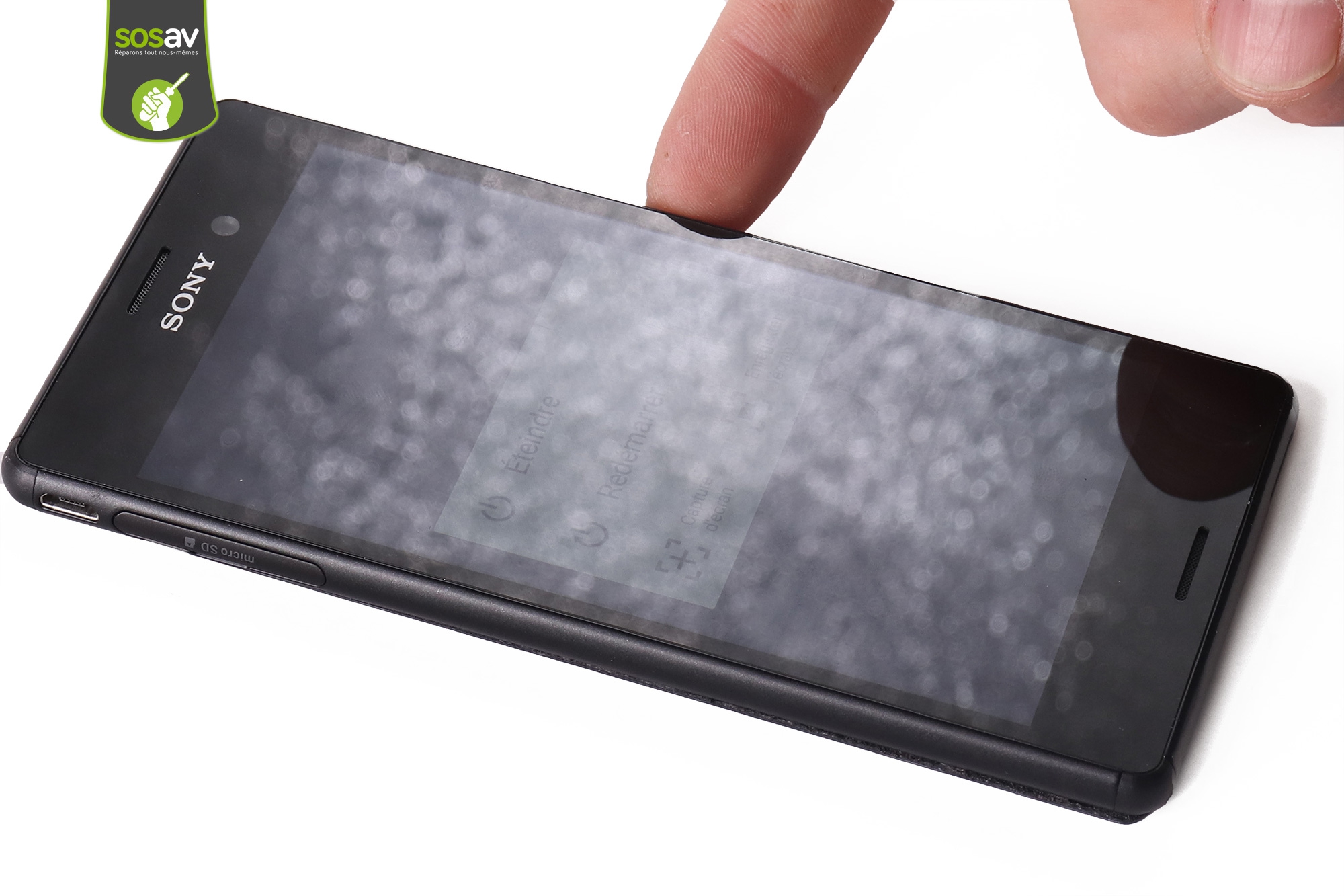

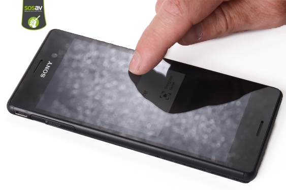

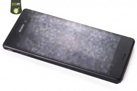

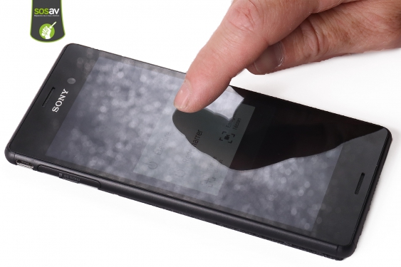

Avant de changer la prise jack Xperia M4 Aqua, veuillez éteindre votre téléphone pour des raisons de sécurité évidentes. Pour cela, appuyez sur le bouton On/Off sur la tranche droite puis validez par éteindre.Pensez également à extraire la carte SIM !

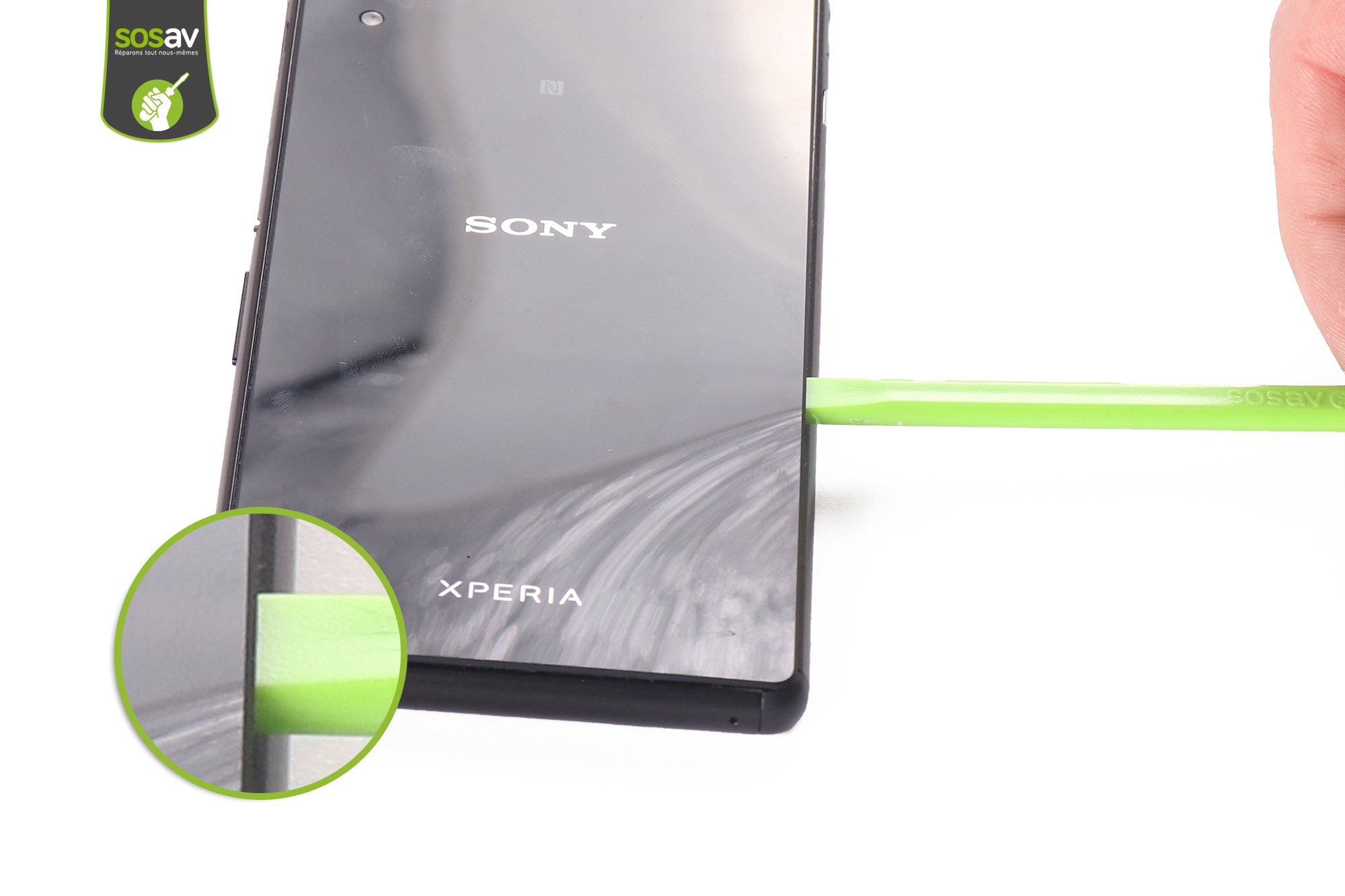

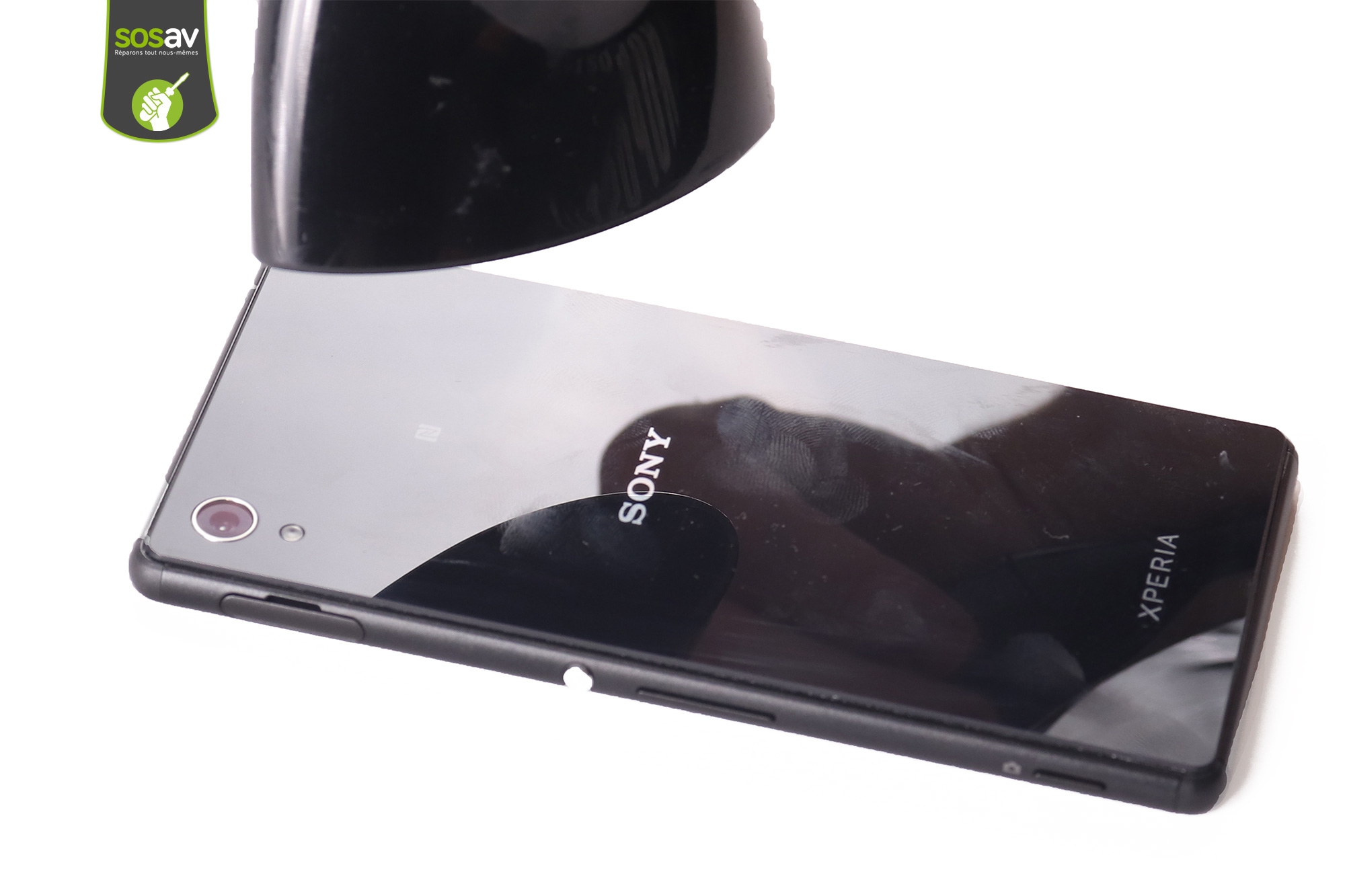

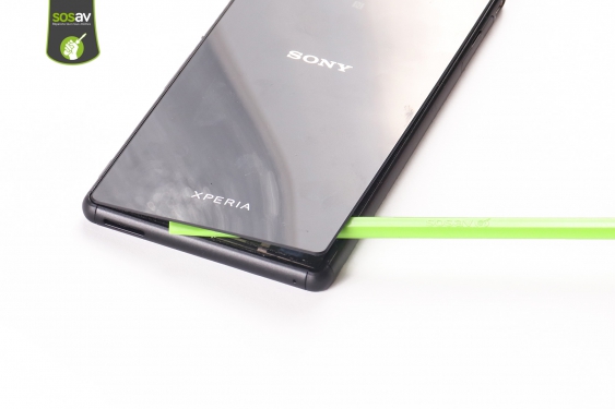

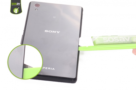

Chauffez 20 à 30 secondes la face arrière Xperia M4 Aqua à l'aide du sèche-cheveux pour ramollir la colle qui la retient.N'hésitez pas à effectuer plusieurs sessions de chauffe !Puis créez une ouverture en vous servant de la spatule iSesamo.Introduisez ensuite la spatule en nylon à côté afin de prendre le relais.

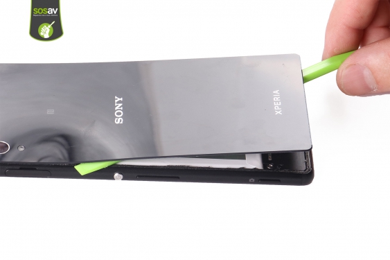

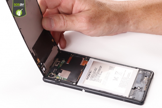

Faites glisser la spatule en nylon sur tout le bas de la face arrière afin de la décoller.Puis ouvrez-la à la verticale pour la séparer du reste du téléphone.

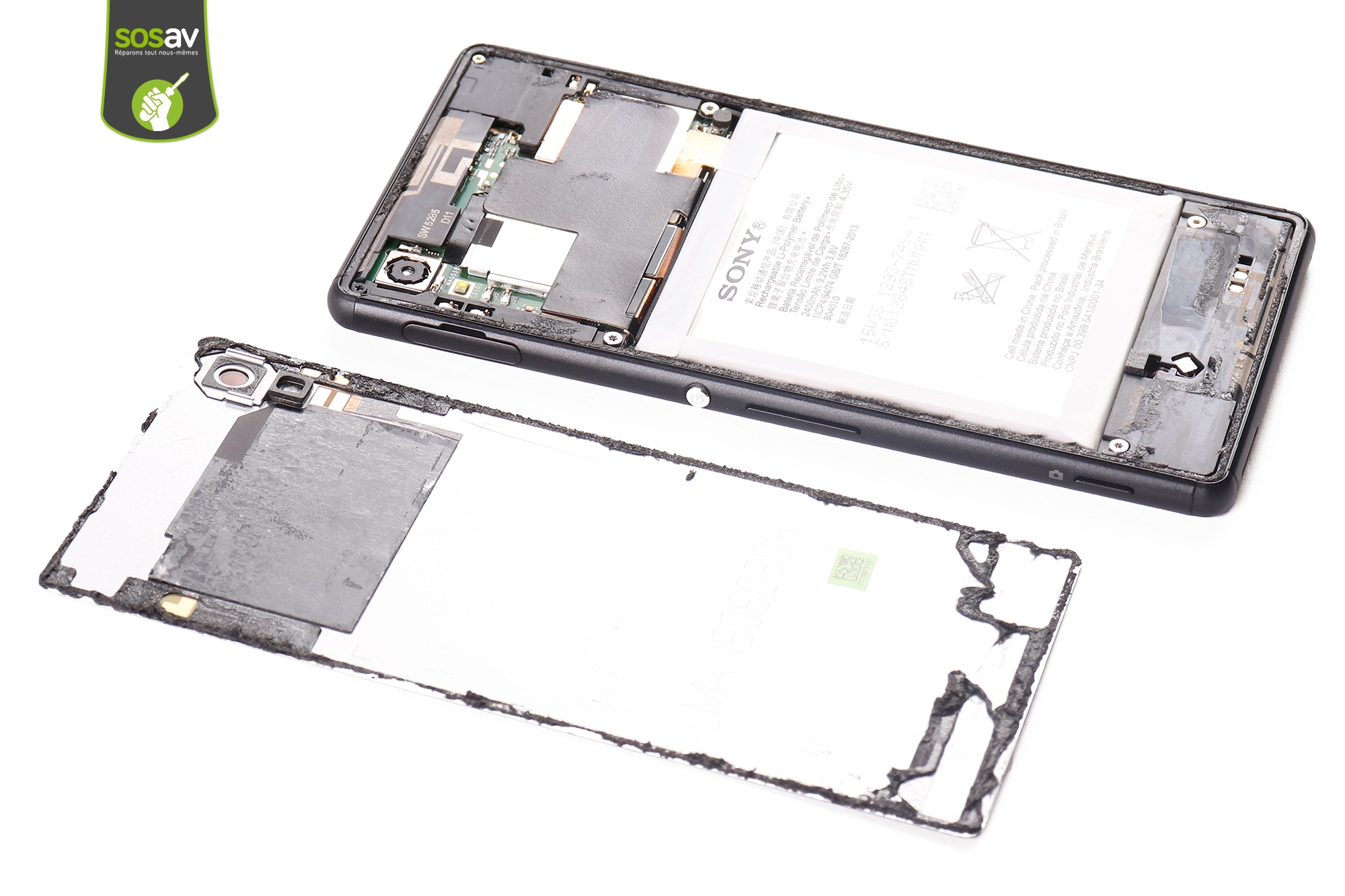

La face arrière est séparée.Utilisez des stickers ou de la colle B7000 pour la recoller !

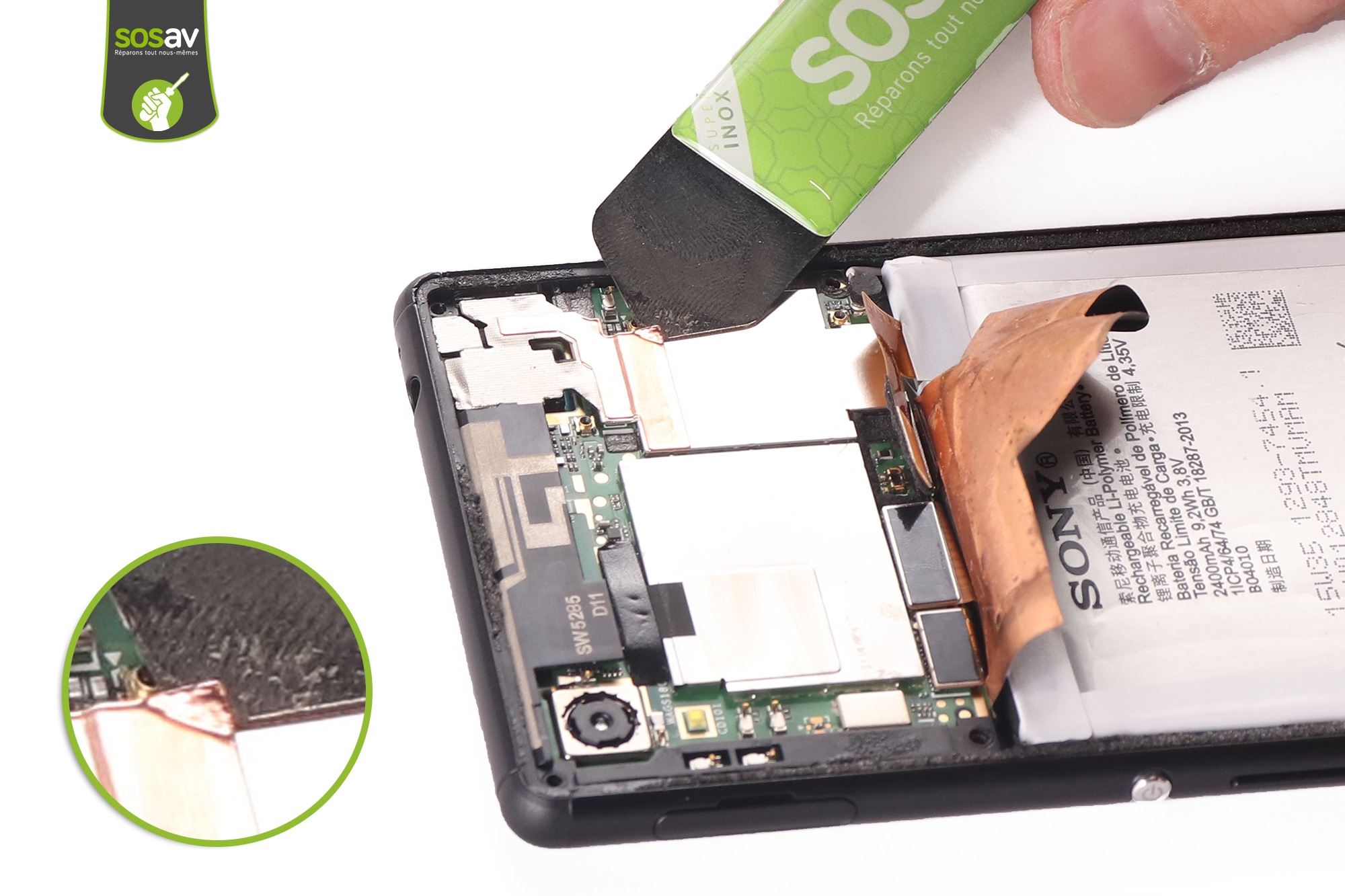

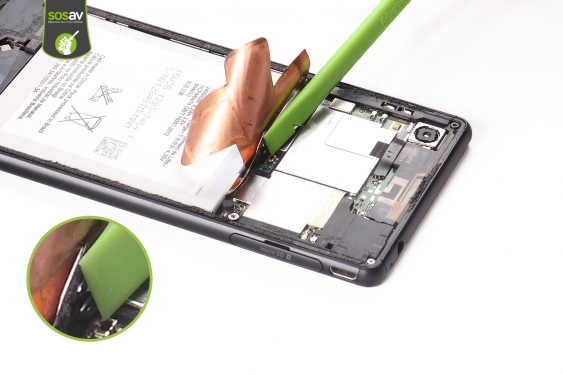

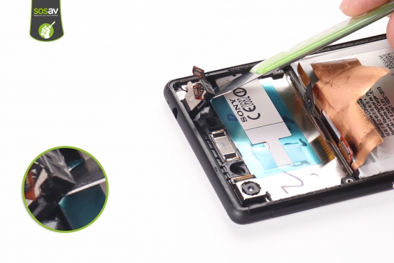

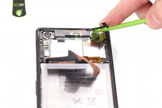

Toujours avec la spatule en nylon, décollez l'adhésif noir qui recouvre la nappe batterie.Puis débranchez la batterie.

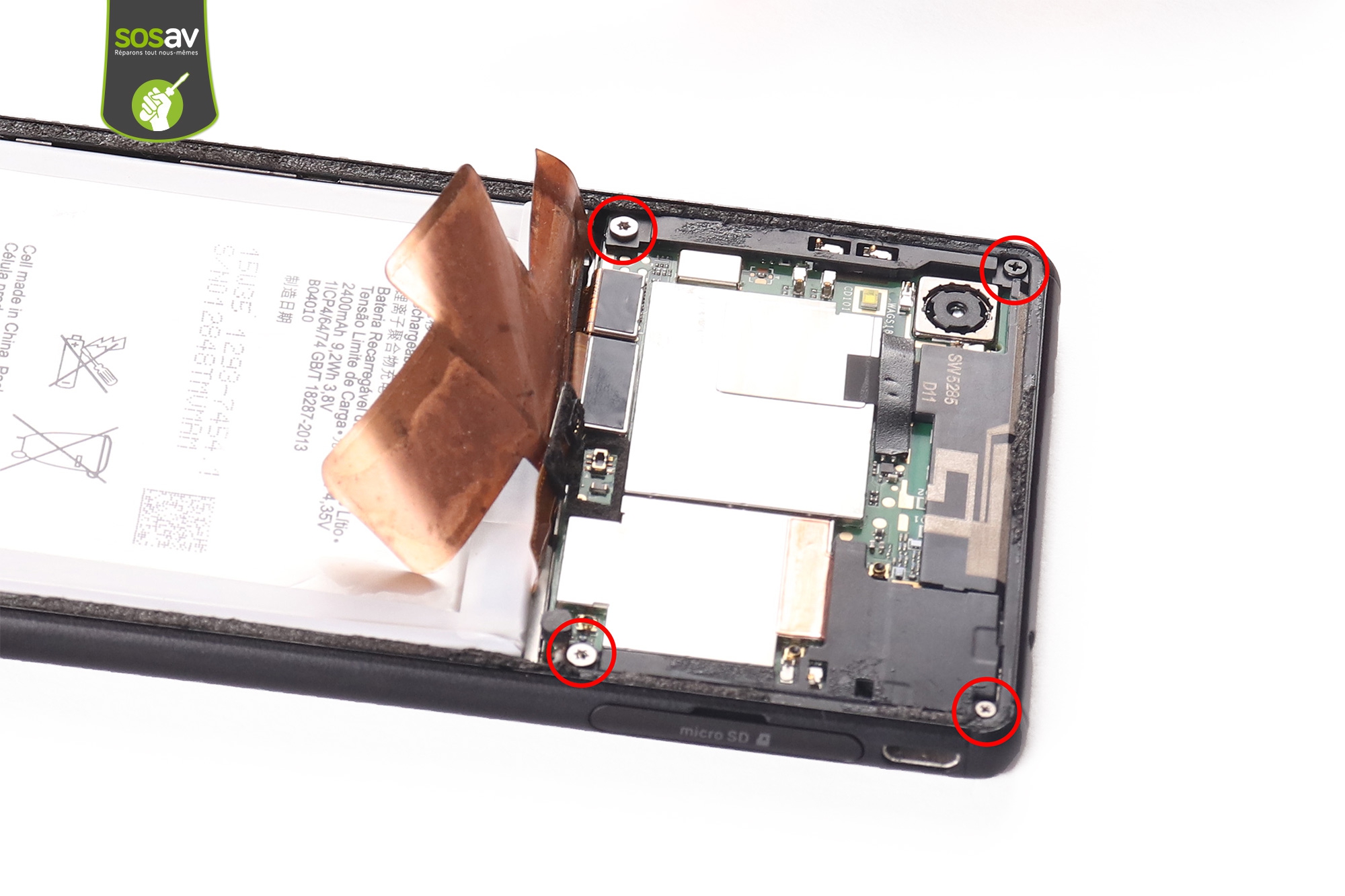

Dévissez les 4 vis cruciformes entourées en rouge.

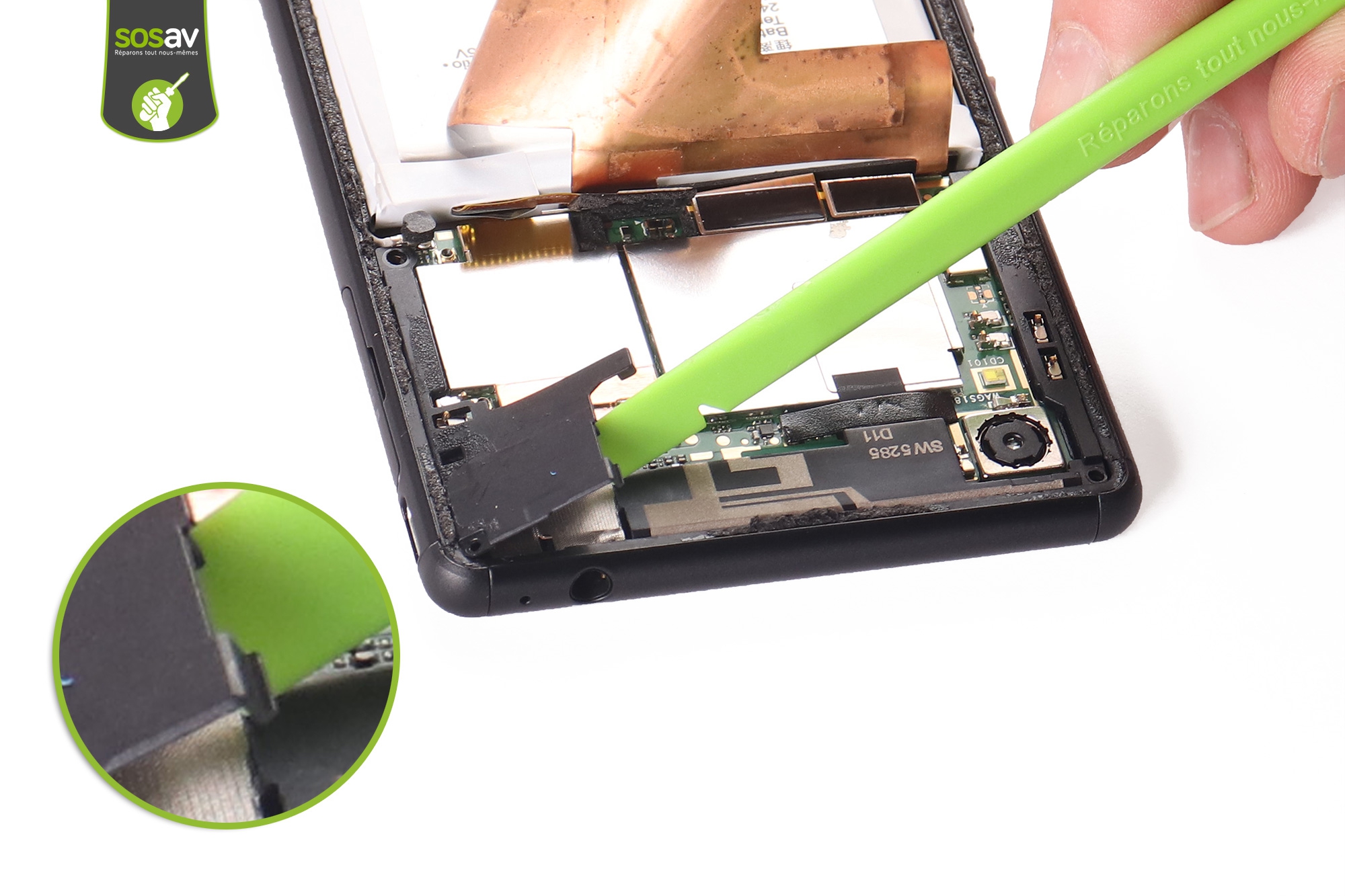

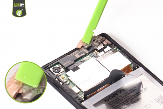

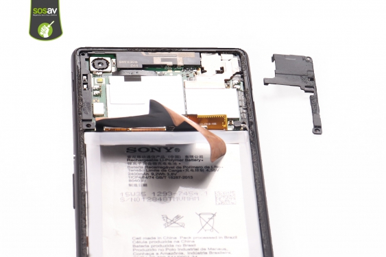

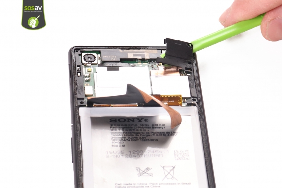

Puis sortez le cache noir à l'aide de la spatule en nylon.

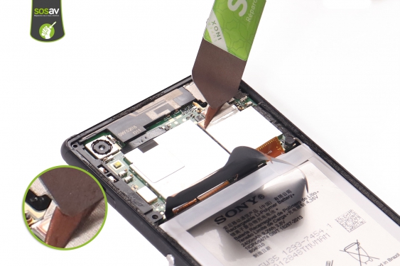

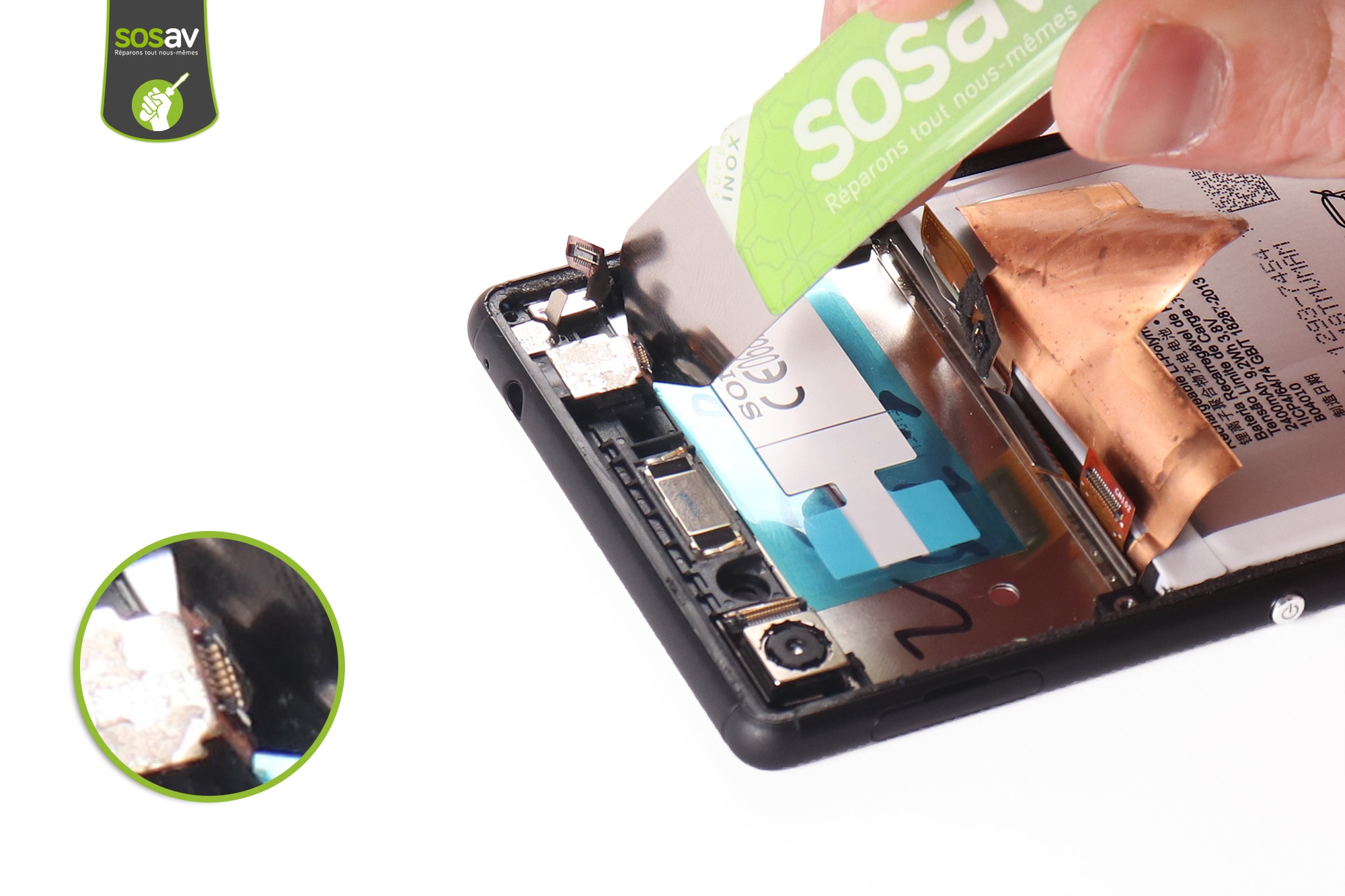

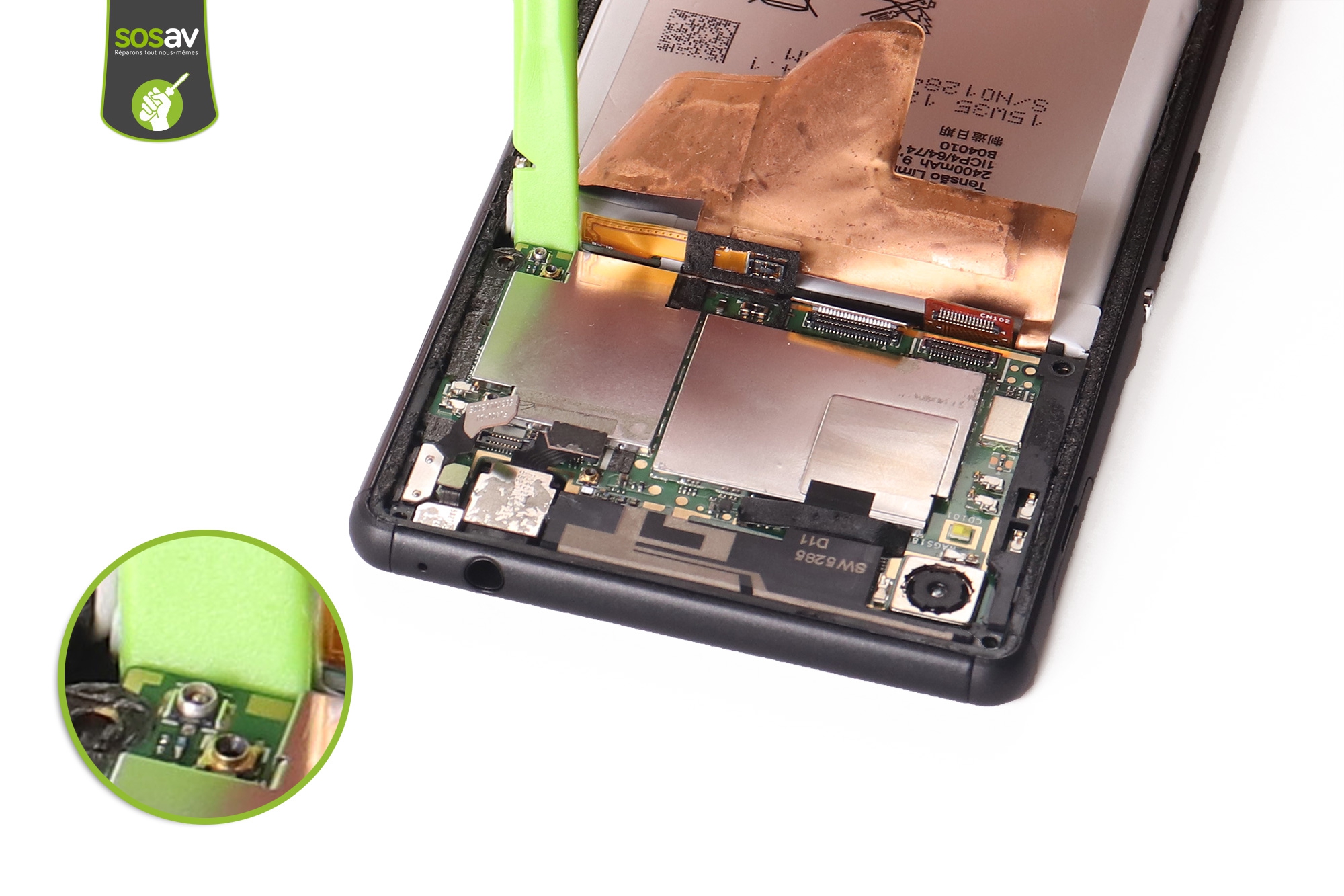

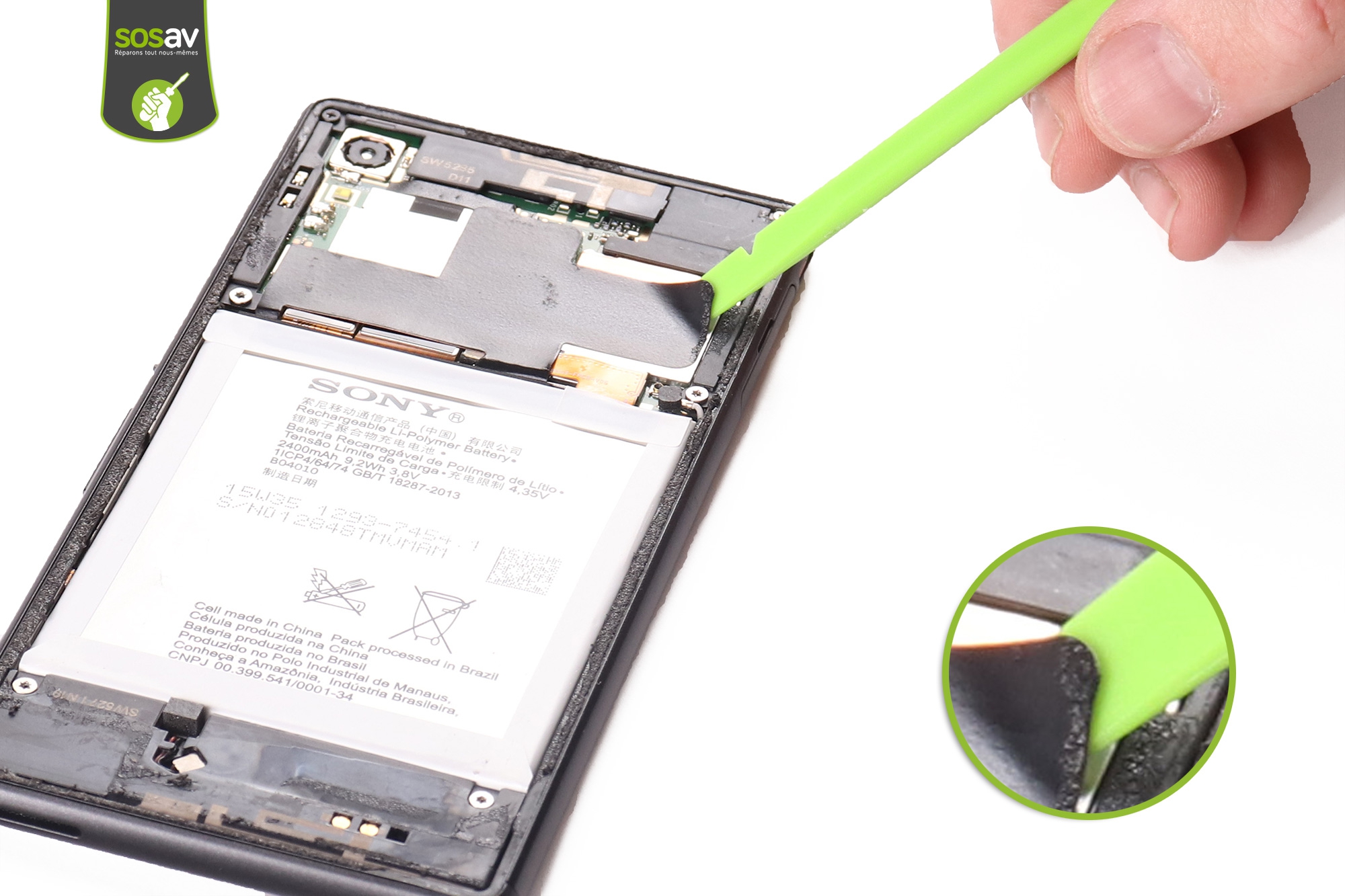

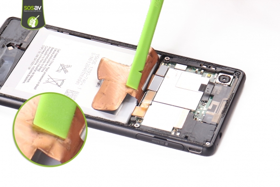

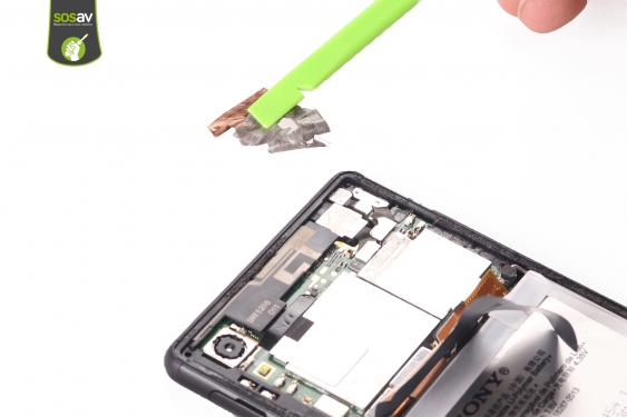

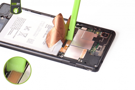

Reprenez la iSesamo pour décoller l'adhésif doré pour libérer l'accès aux différents connecteurs.

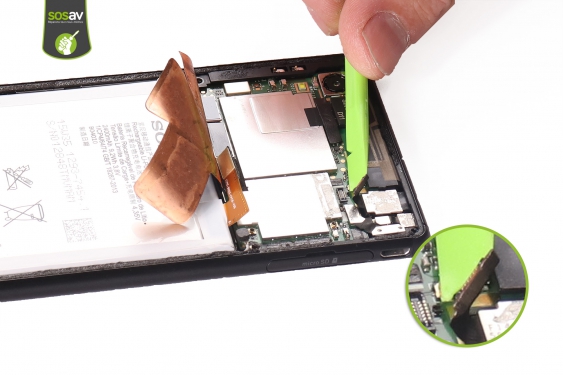

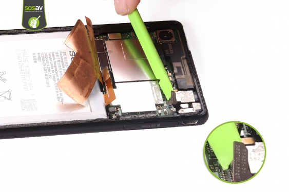

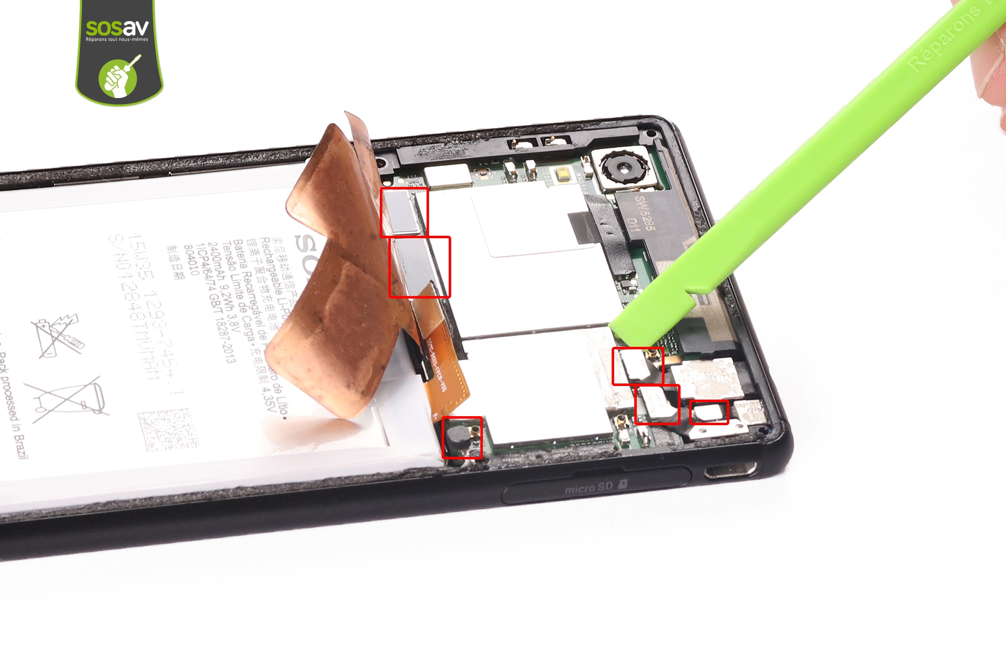

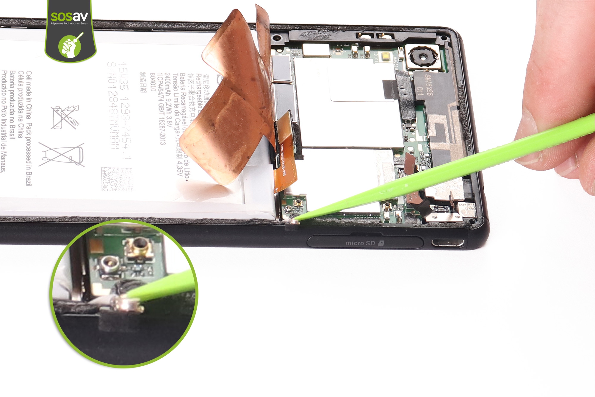

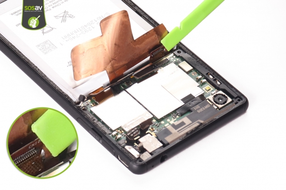

Voici une petite séance de déconnexion de 6 nappes encadrées en rouge (Photo 1). Armez-vous de la spatule en nylon et commencez par déverrouiller la nappe jack puis le connecteur de charge ainsi que le micro.

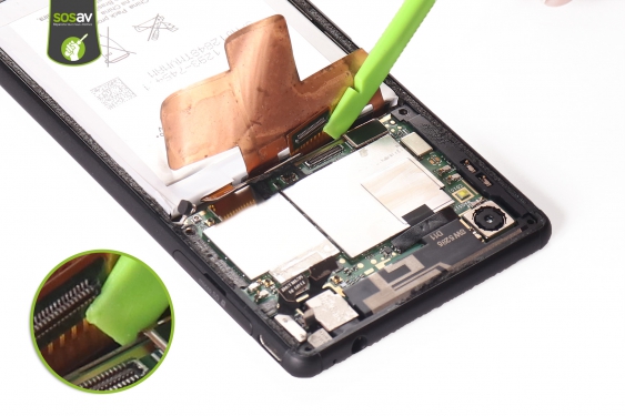

Débranchez ensuite le câble d'interconnexion de même que les deux nappes de l'écran.

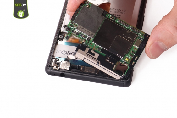

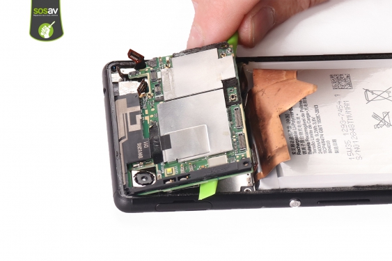

Faites levier avec la spatule en nylon pour extraire délicatement la carte mère.

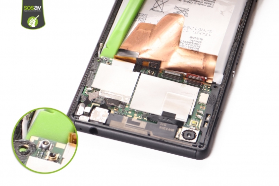

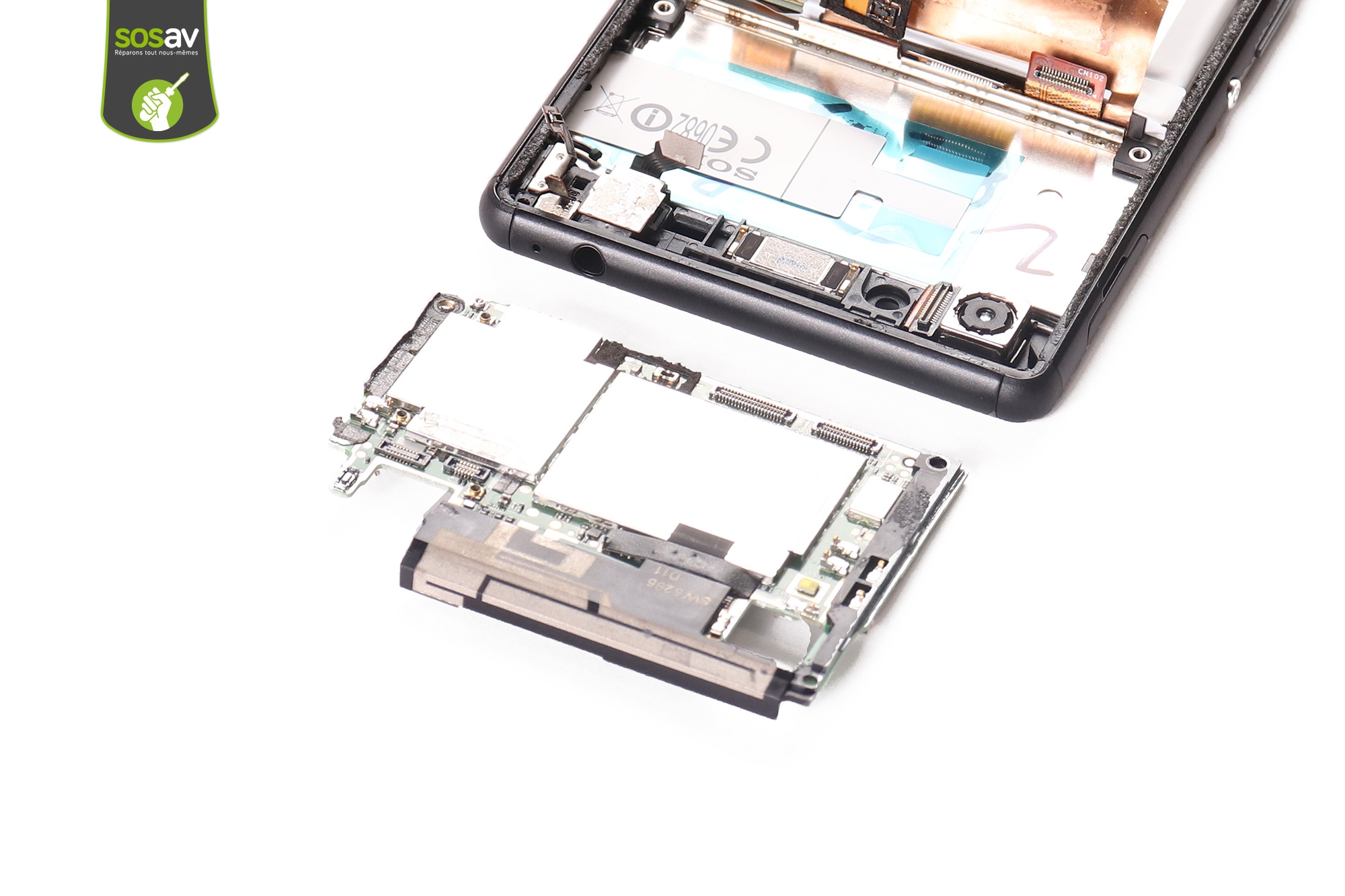

La carte mère Xperia M4 Aqua est déposée et partiellement démontée.

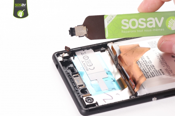

Sortez délicatement la prise jack à l'aide de la iSesamo.

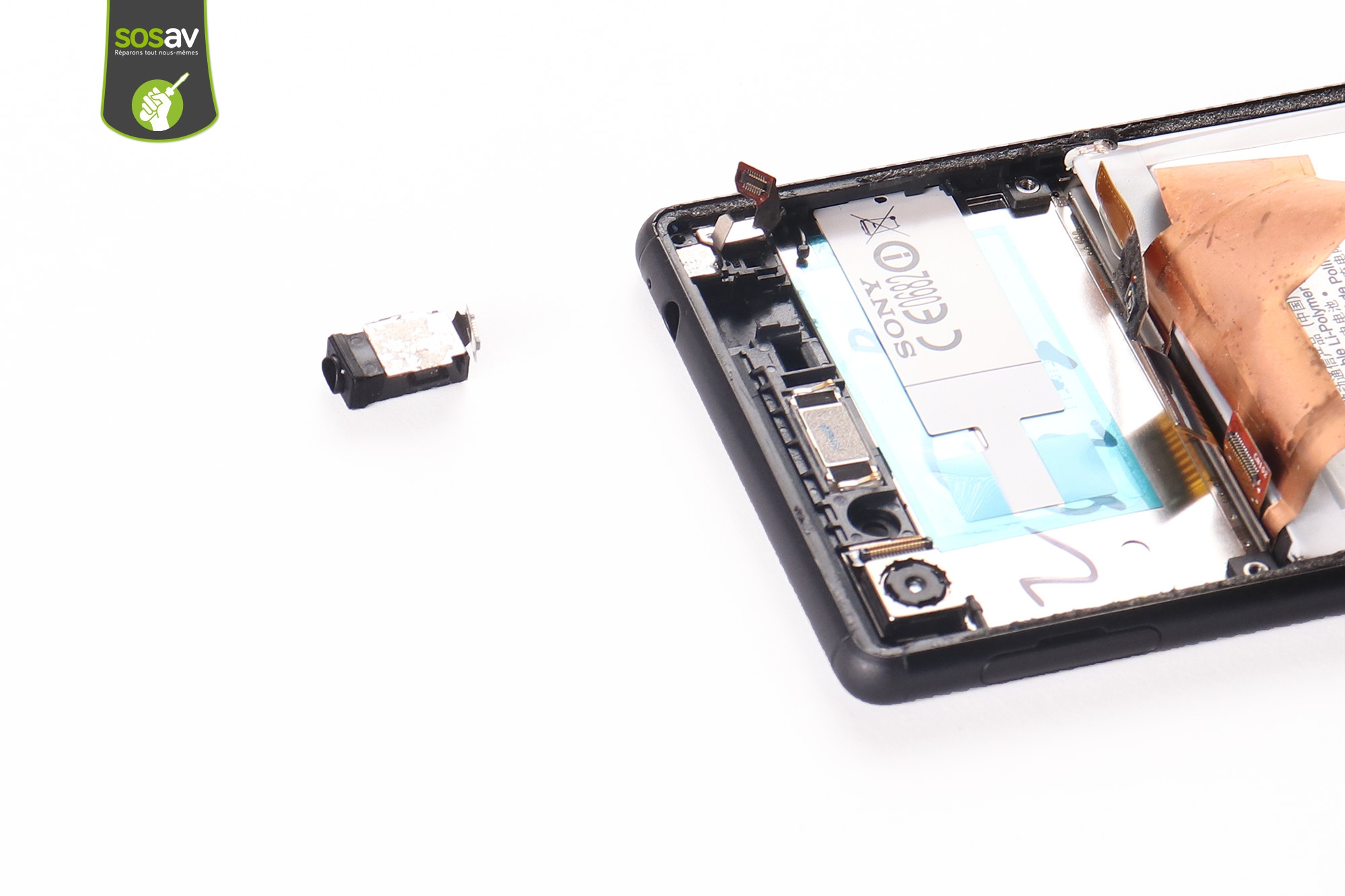

La prise jack Xperia M4 Aqua est sortie.Remplacez-la facilement en cas de besoin grâce à ce tuto gratuit.
