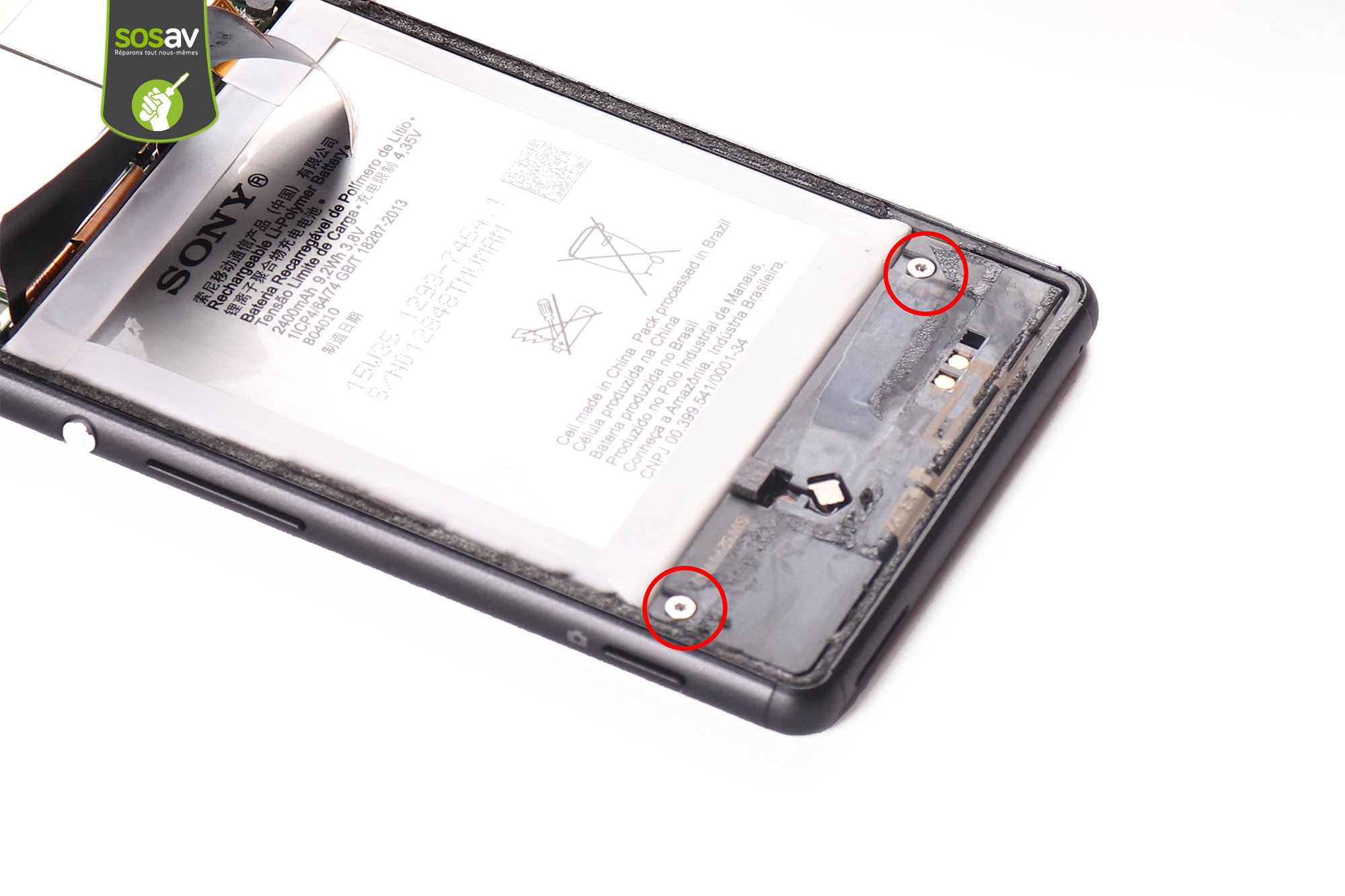

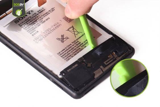

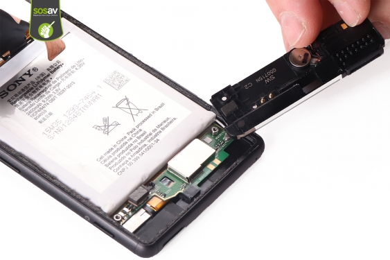

Dévissez ensuite les 2 vis cruciformes entourées en rouge. (Photo 1)Faites levier avec la spatule en nylon pour déloger et sortir le haut-parleur externe.

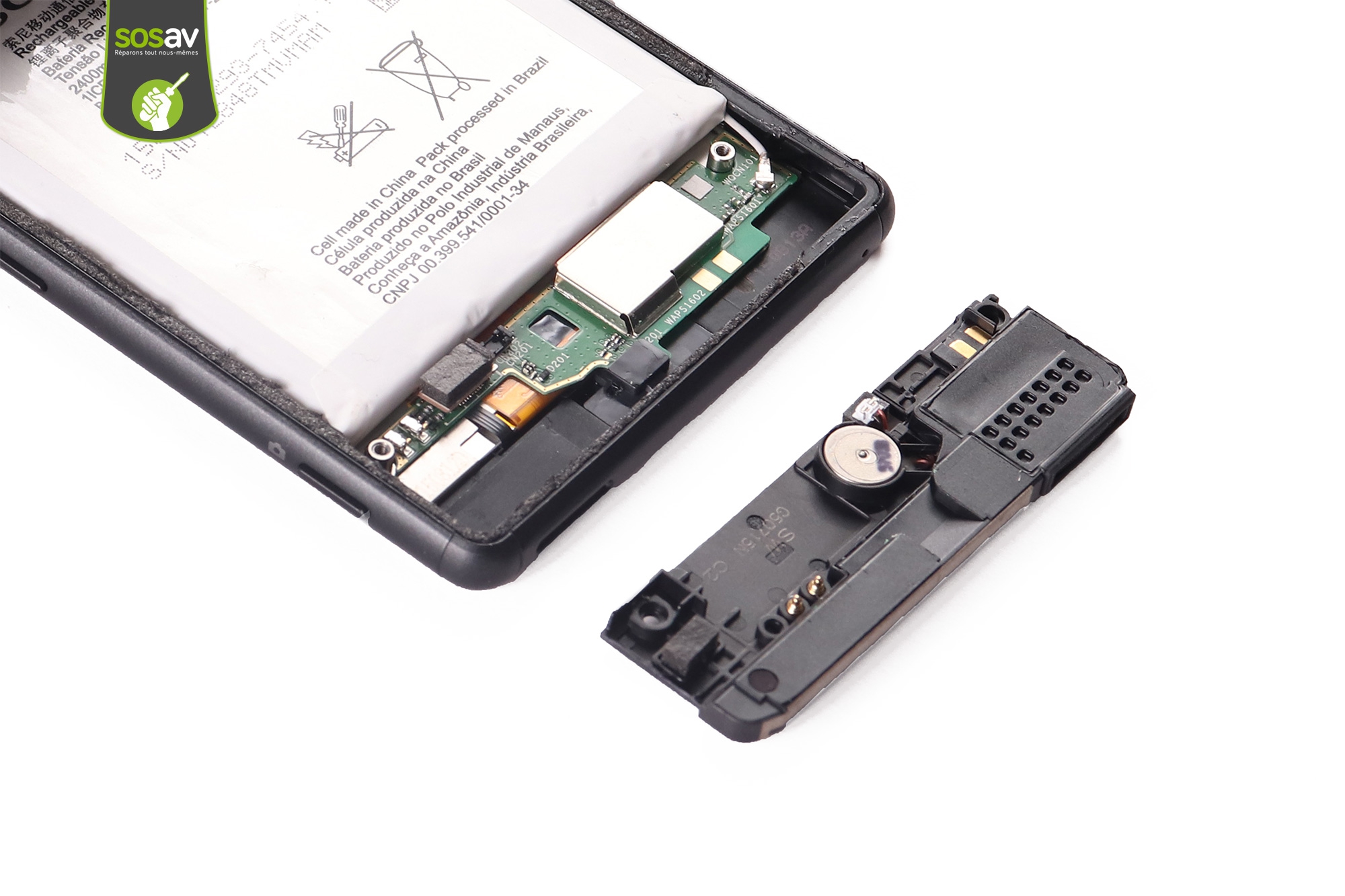

Le vibreur et haut-parleur externe Xperia M4 Aqua est extrait.Suivre ce tuto gratuit pour le remplacer en cas de problème de son !
