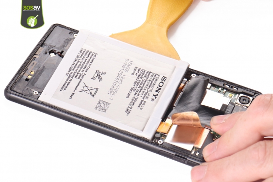

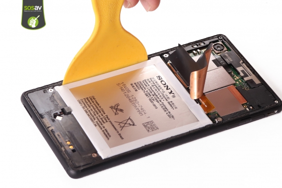

Toujours avec la spatule en nylon, décollez l'adhésif noir qui recouvre la nappe batterie.Puis débranchez la batterie.

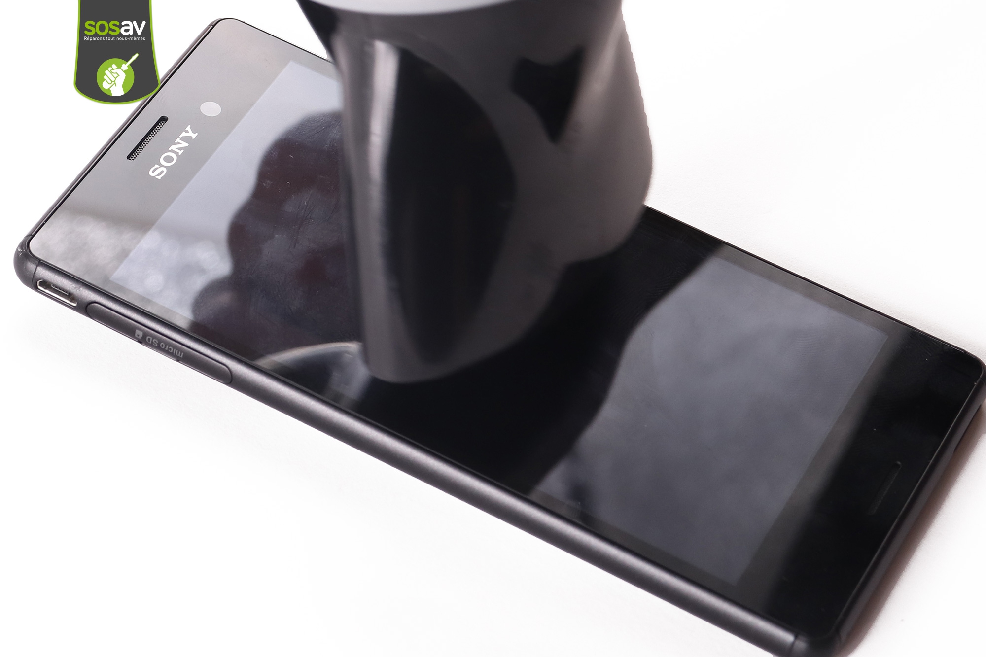

Réutilisez le sèche-cheveux pour chauffer la face avant opposée à la batterie afin de ramollir la colle.Attention à ne pas chauffer trop longtemps le LCD.Ne jamais chauffer directement la batterie !

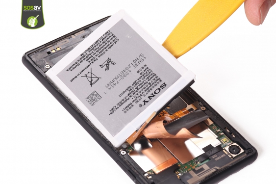

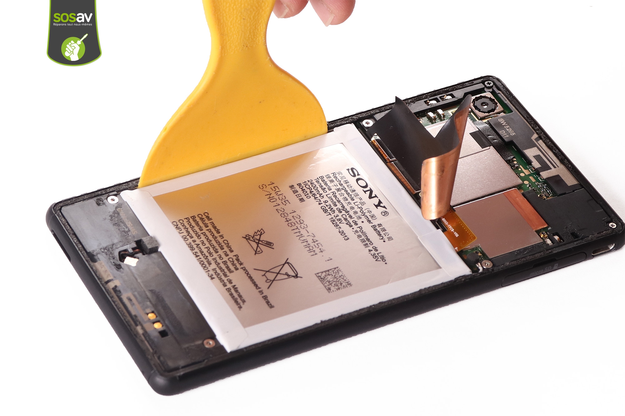

Introduisez progressivement la spatule large et plate sous la batterie pour la décoller et la sortir.Attention à ne pas plier ni percer la batterie !

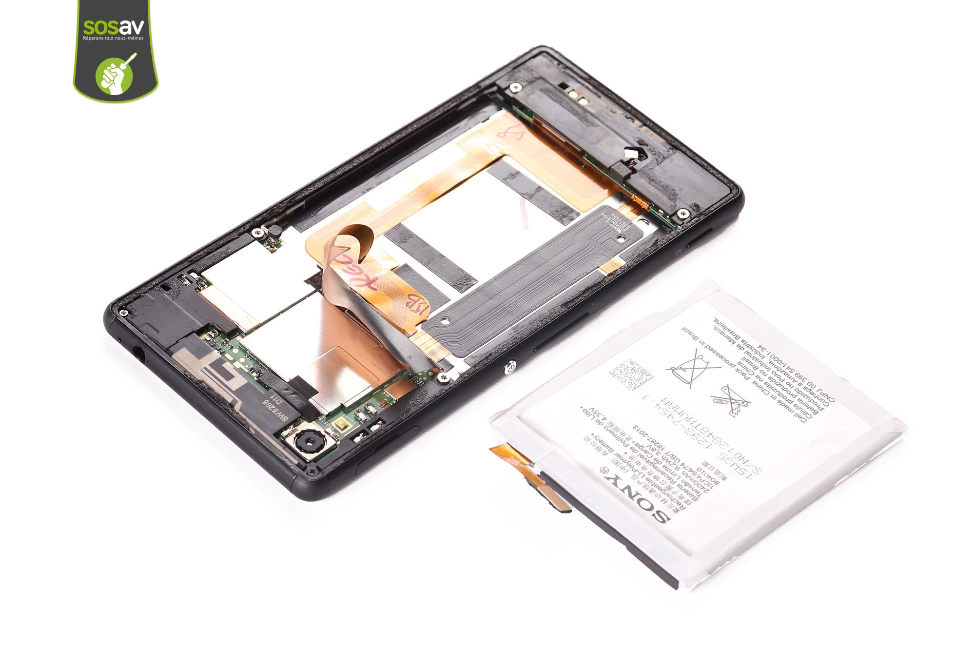

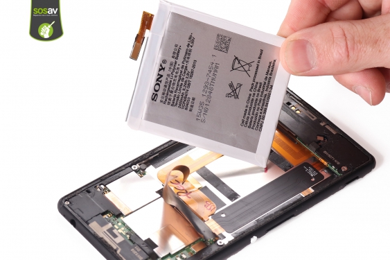

La batterie Xperia M4 Aqua est déposée.Suivez ce tuto gratuit pour la remplacer en cas de batterie fatiguée !
