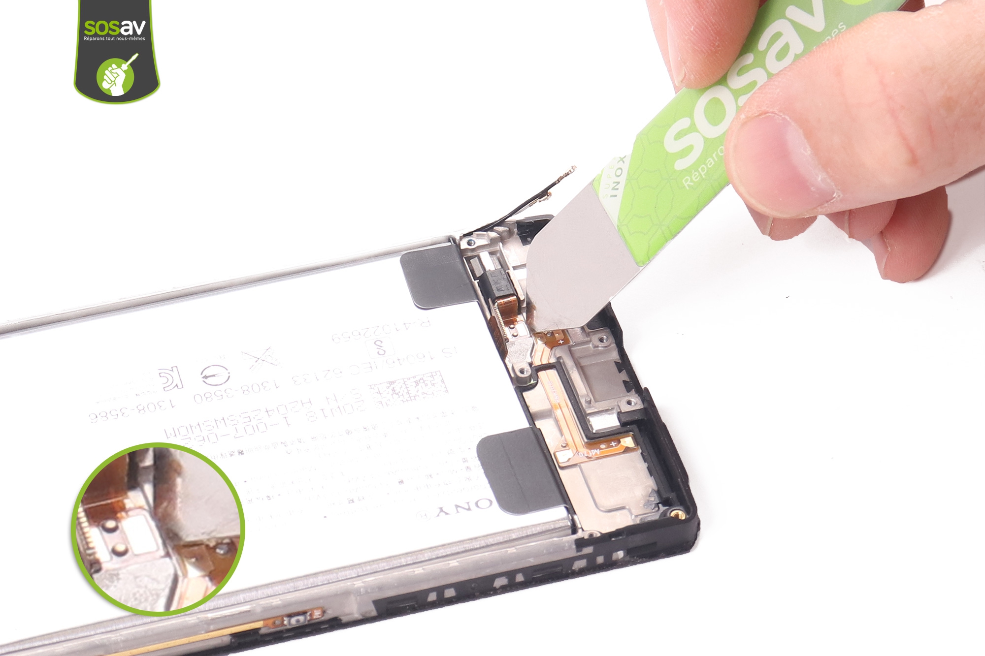

Conservez la spatule en nylon pour déverrouiller un à un, les deux câbles d'interconnexion.
Débranchez la nappe de liaison.Puis sortez le connecteur de charge.
Le connecteur de charge est extrait.

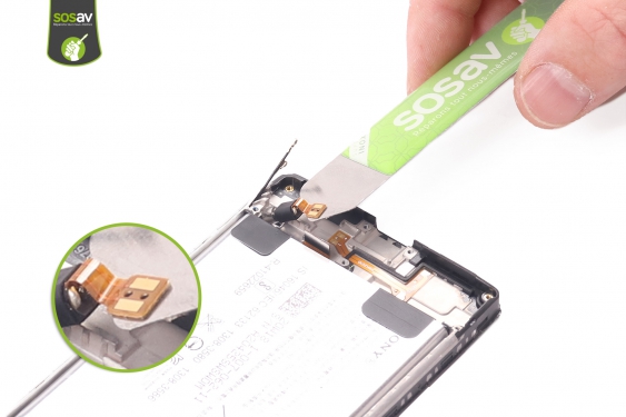

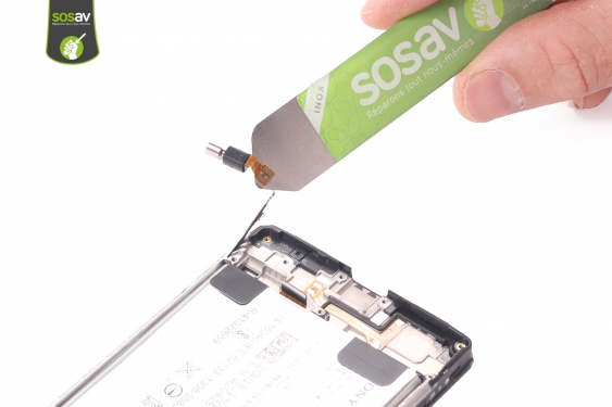

Servez-vous de la spatule iSesamo pour déloger le vibreur en douceur.

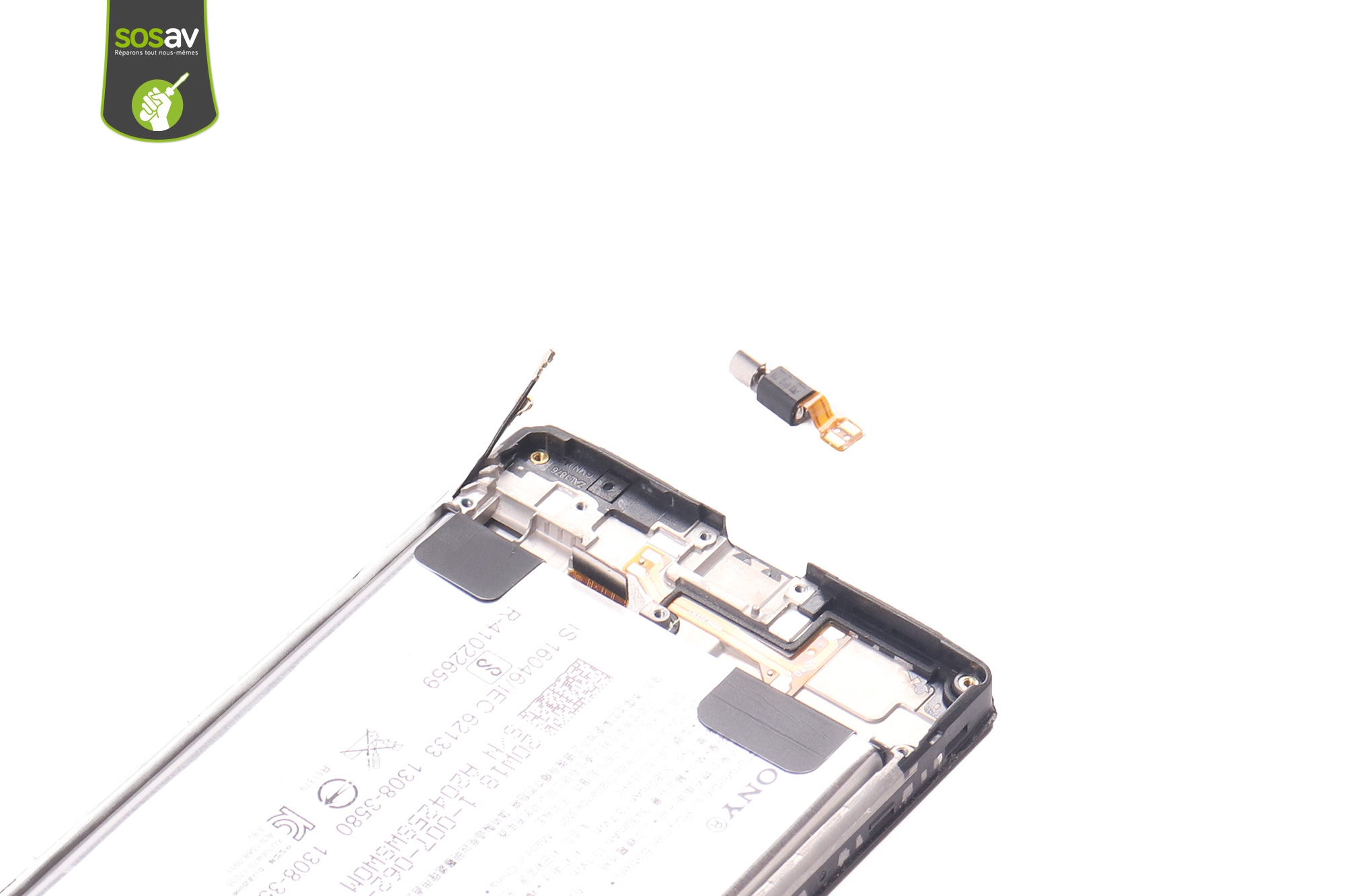

Le vibreur Xperia L4 est démonté.En cas de problème de vibration, suivez les conseils de ce tuto gratuit pour le remplacer.
