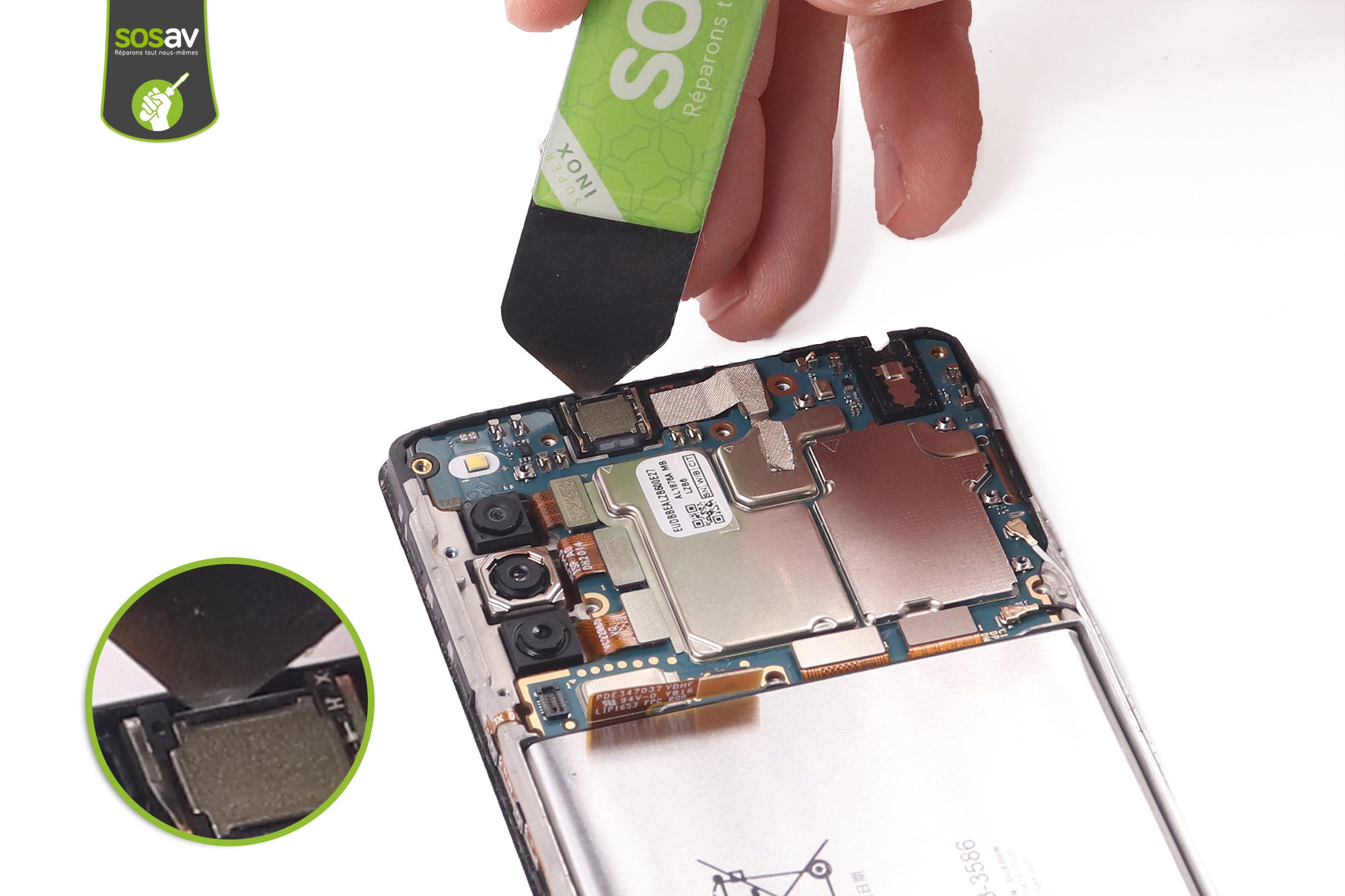

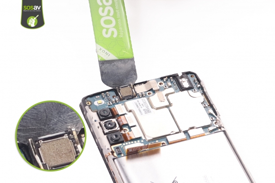

Puis retirez le cache noir avec la spatule en nylon.

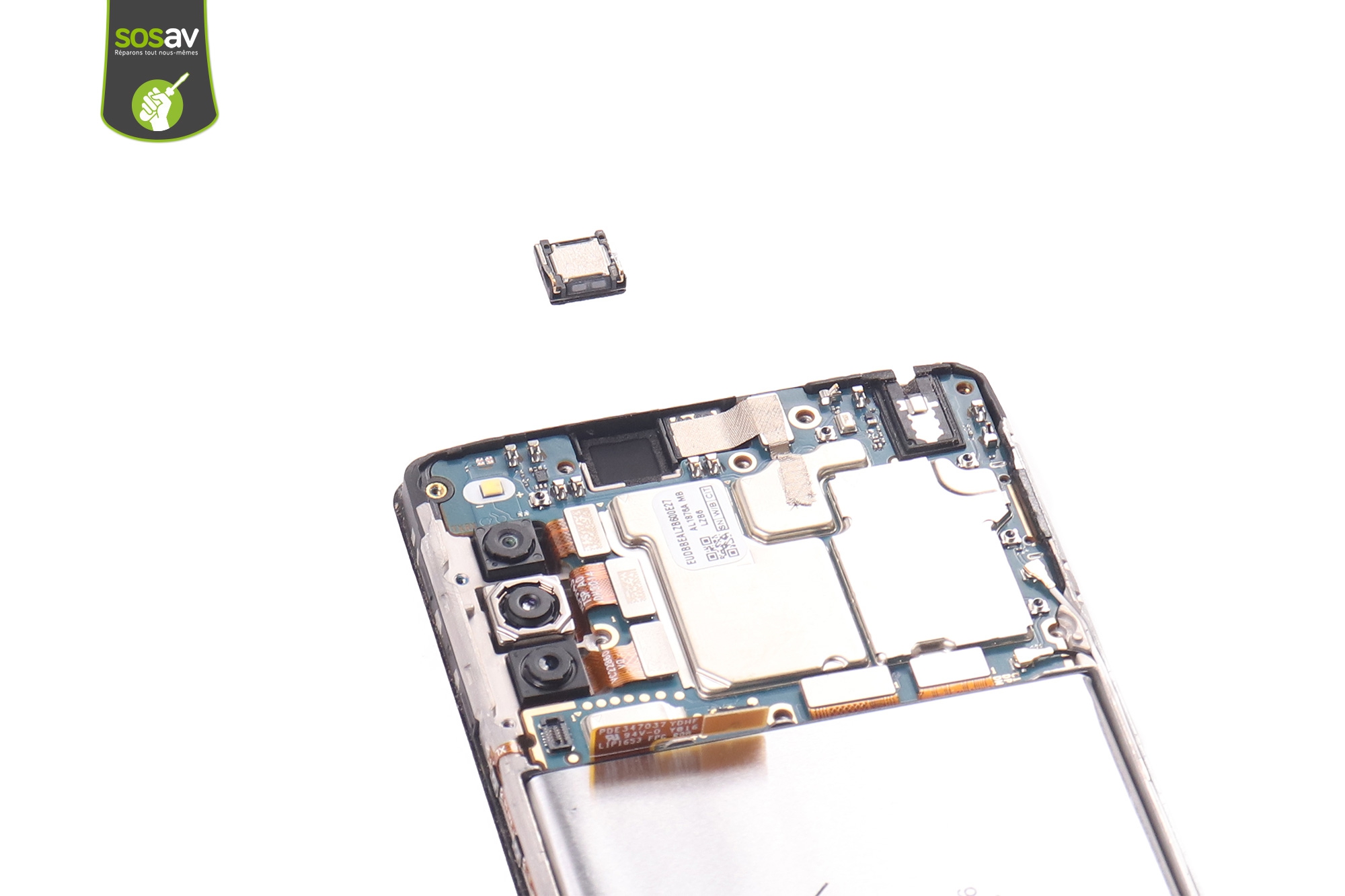

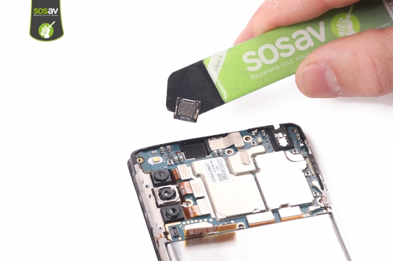

Le haut-parleur interne Xperia L4 est déposé.En cas de problème de son lors des appels, suivez ce tuto gratuit pour le remplacer facilement.
