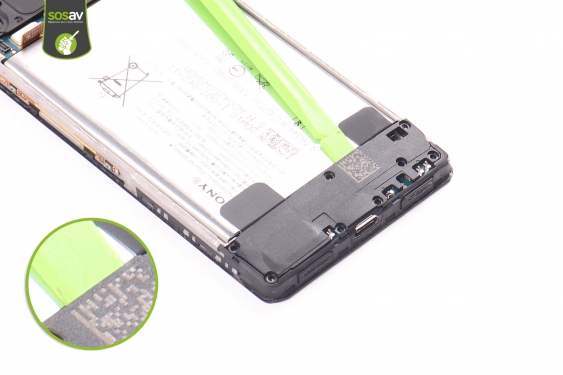

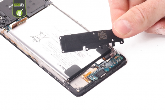

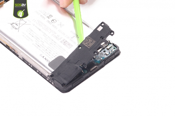

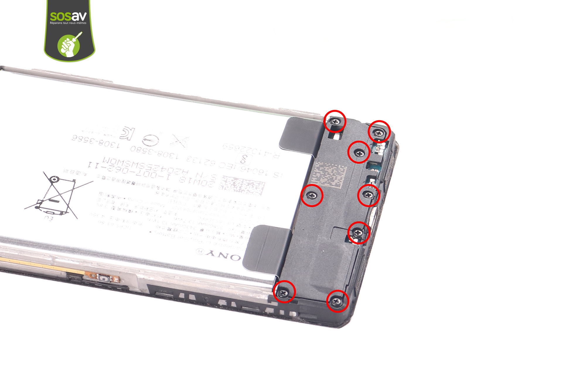

De nouveau avec le tournevis cruciforme, dévissez les 8 vis entourées en rouge. (Photo 1)Faites levier avec la spatule en nylon pour sortir délicatement le haut-parleur externe.

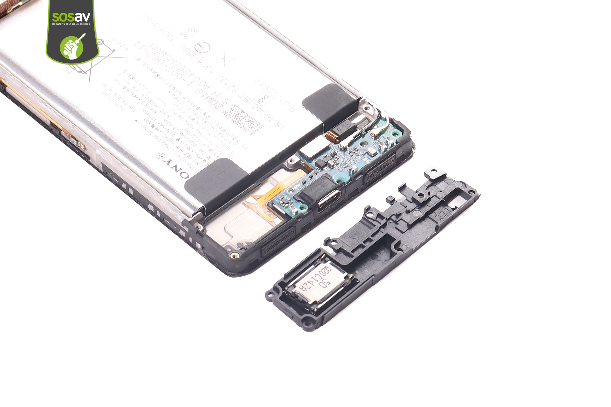

Le haut-parleur externe est déposé.

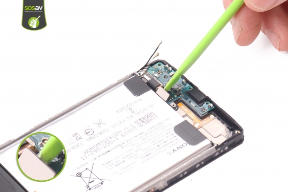

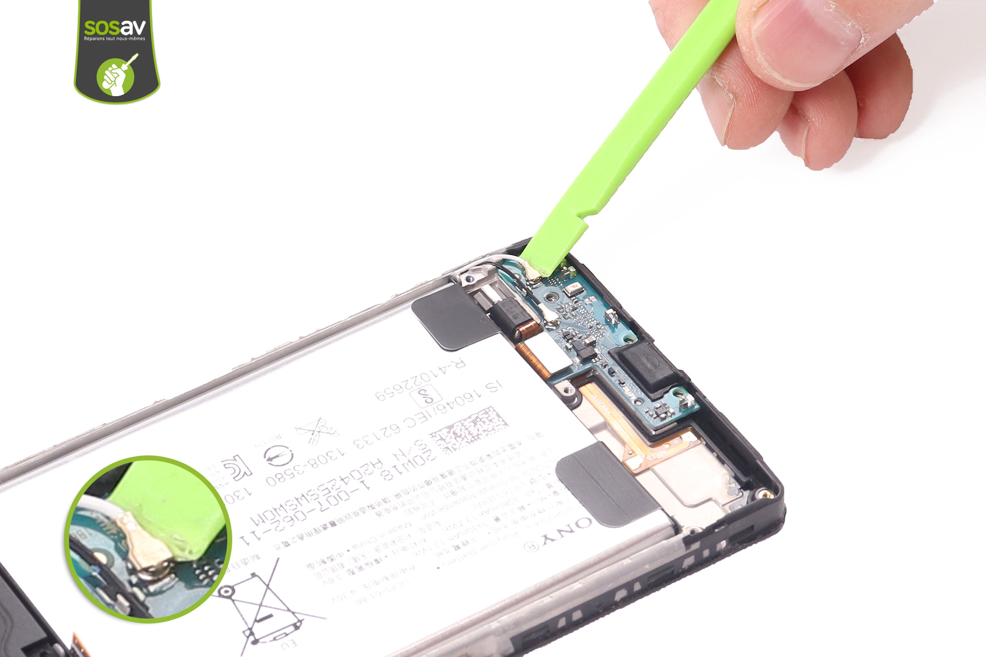

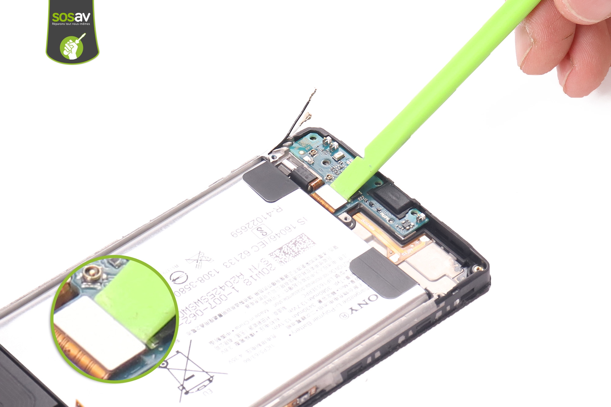

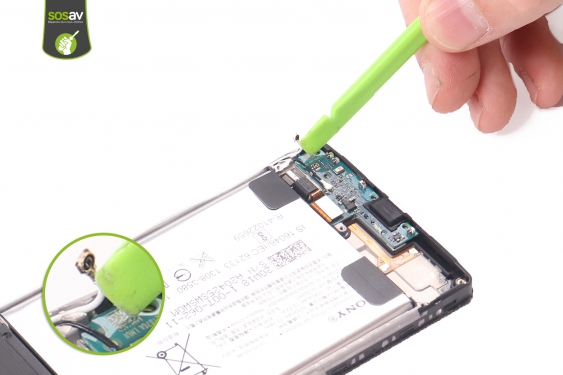

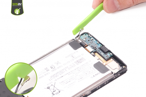

Conservez la spatule en nylon pour déverrouiller un à un, les deux câbles d'interconnexion.

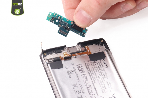

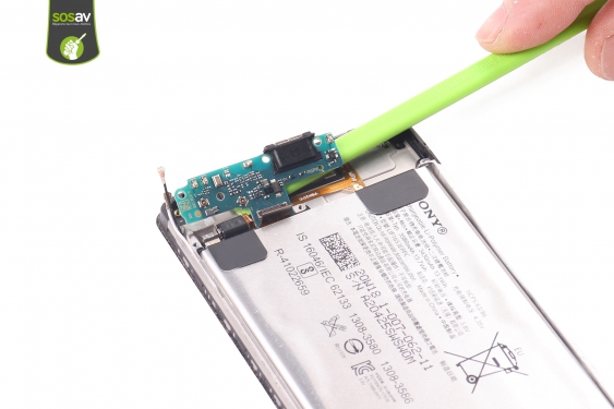

Débranchez la nappe de liaison.Puis sortez le connecteur de charge.

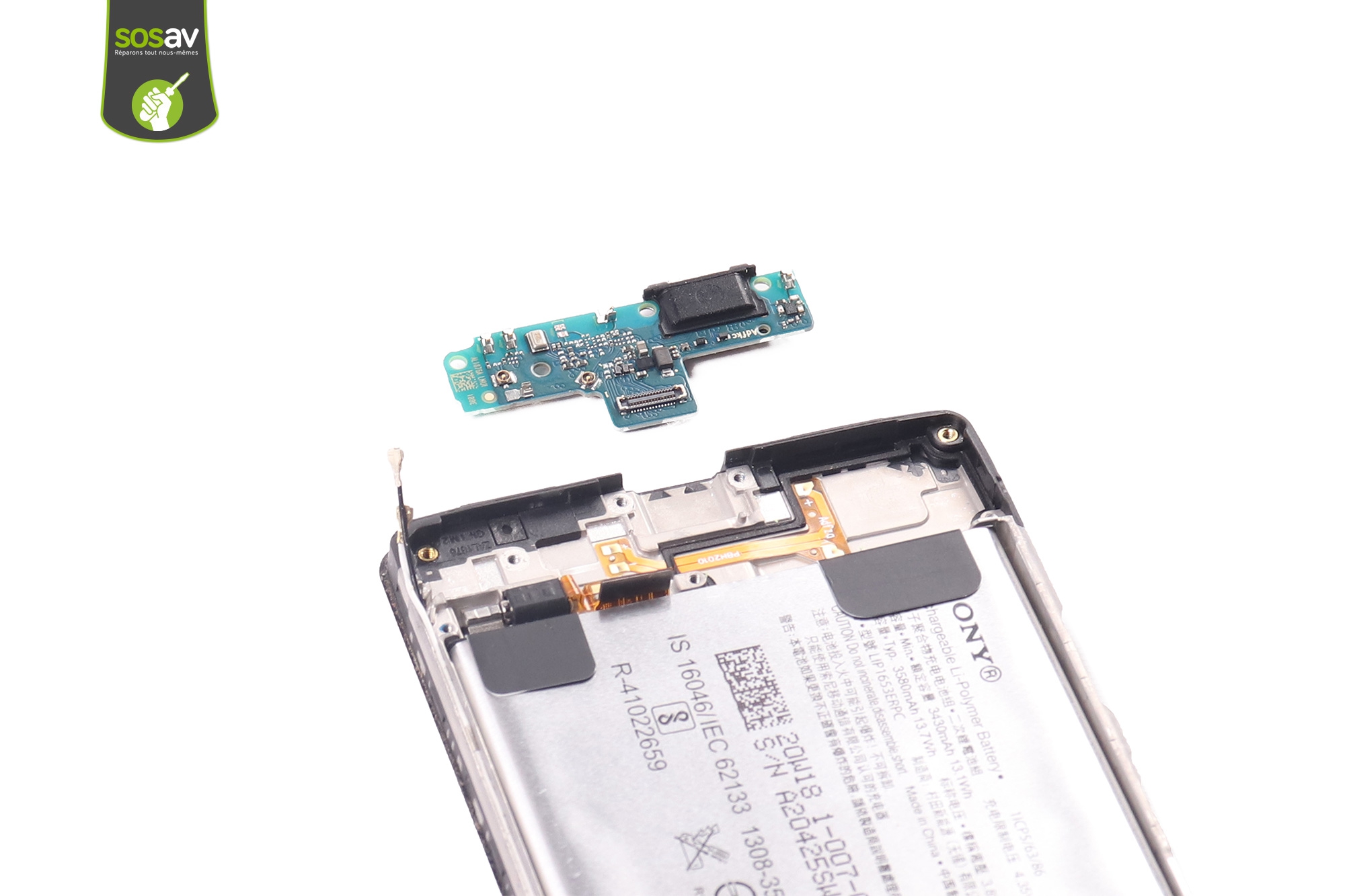

Le connecteur de charge Xperia L4 est extrait.En cas de problème de charge récurrent, suivez ce tuto gratuit pour remplacer le connecteur défaillant !
