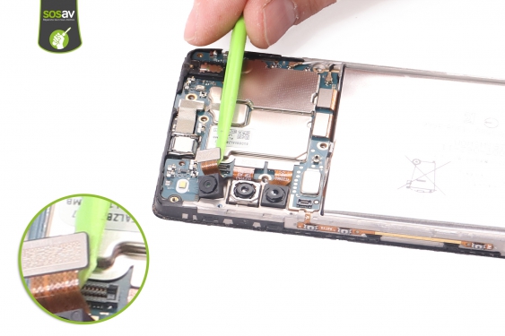

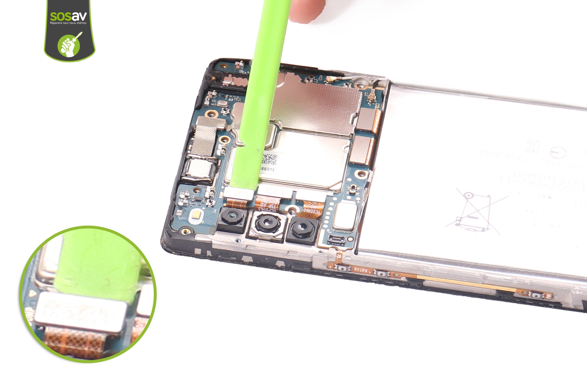

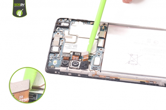

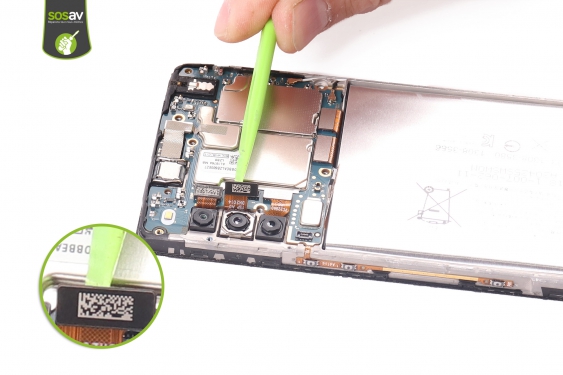

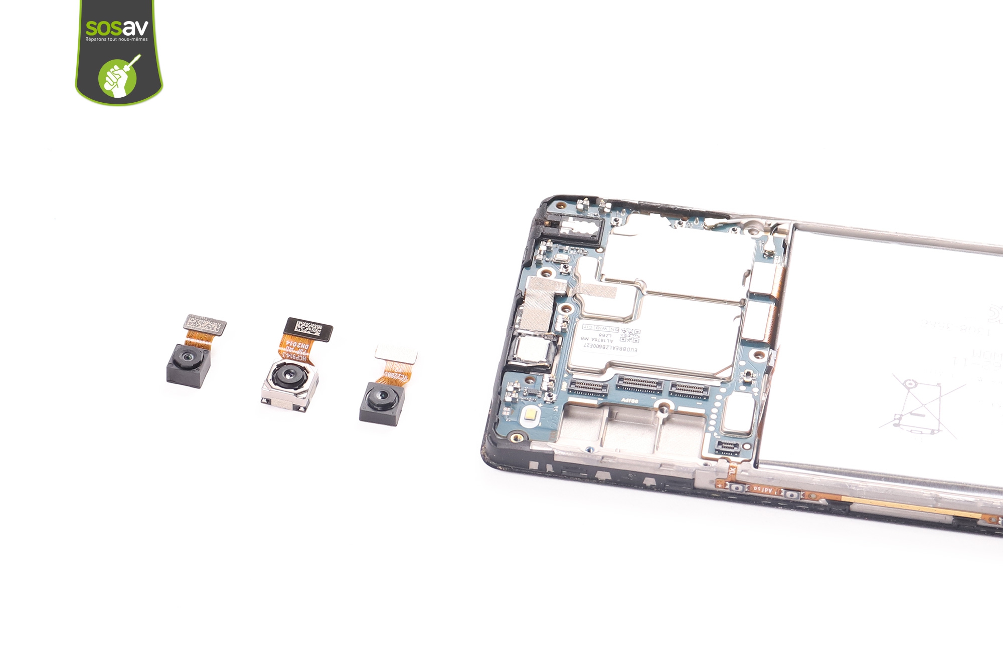

Gardez la spatule en nylon pour débranchez une à une, les trois nappes de la triple caméra.

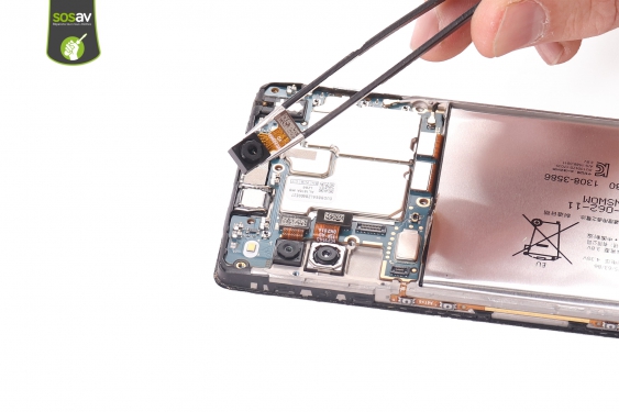

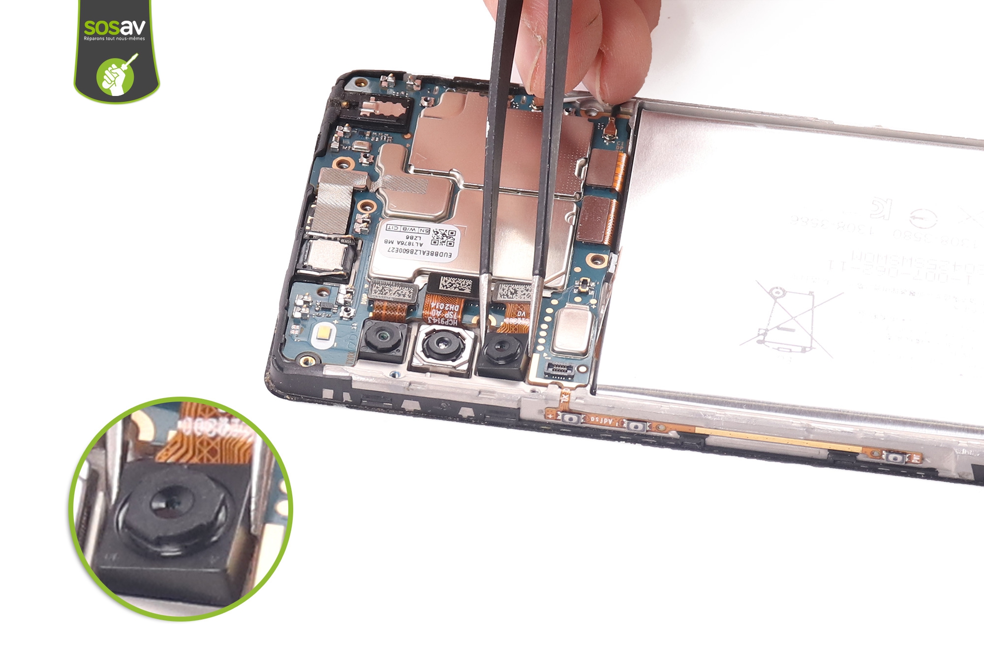

Ôtez les 3 caméras une à une à l'aide de la pince.
Les trois caméras arrière Xperia L4 sont démontées.En cas de problème de photo, vous savez maintenant comment faire pour les remplacer grâce à ce tuto gratuit.
