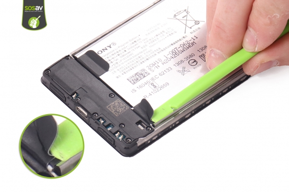

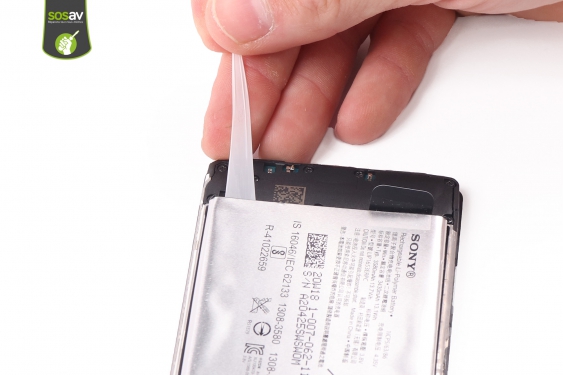

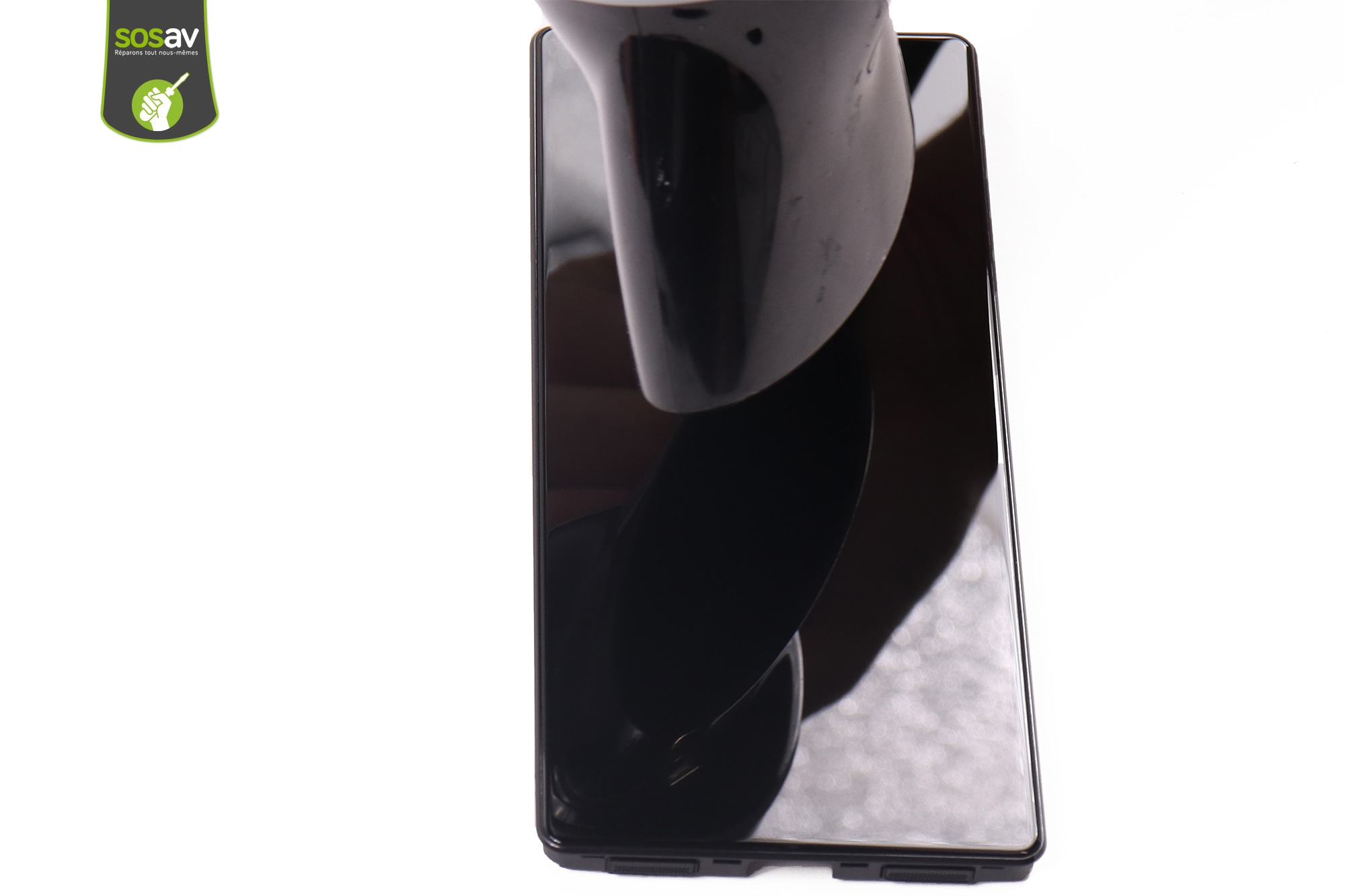

Chauffez 20 à 30 secondes (pas plus) la face avant opposée à la batterie pour ramollir la colle qui la maintient.Ne chauffez jamais directement la batterie.Décollez les 2 stickers batteries et tirez dessus pour extraire la batterie.Attention à ne pas plier ni percer la batterie !

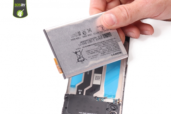

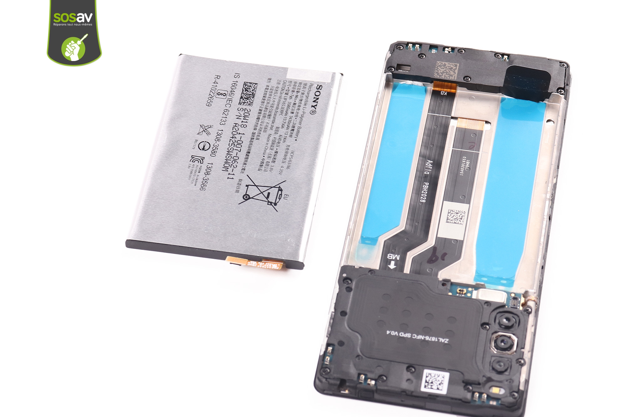

La batterie Xperia L4 est déposée.En cas de problème d'autonomie, suivez ce tuto gratuit pour la remplacer facilement.
