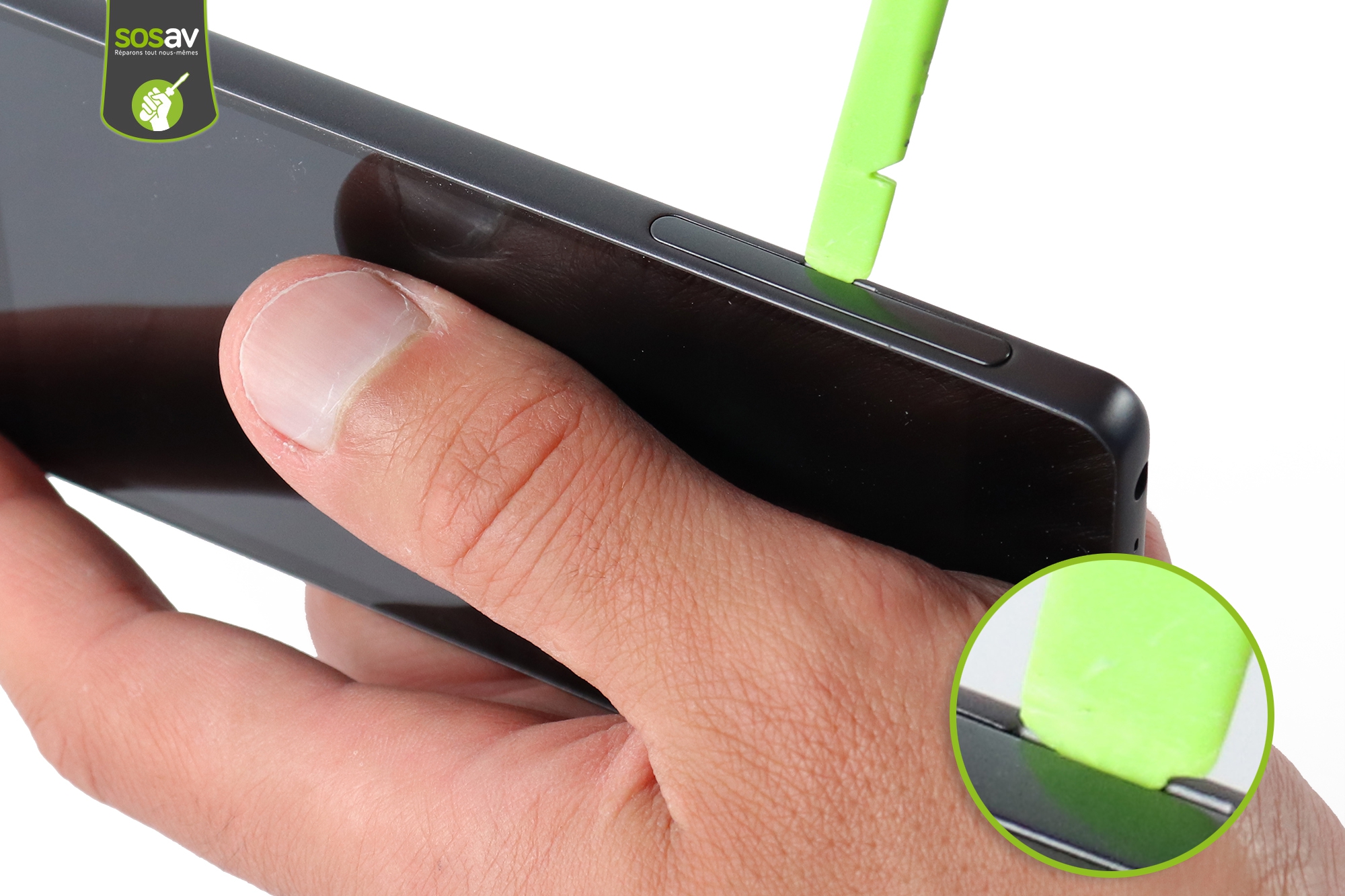

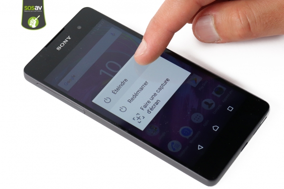

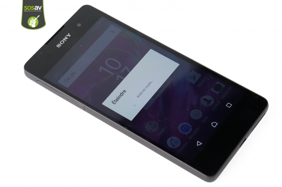

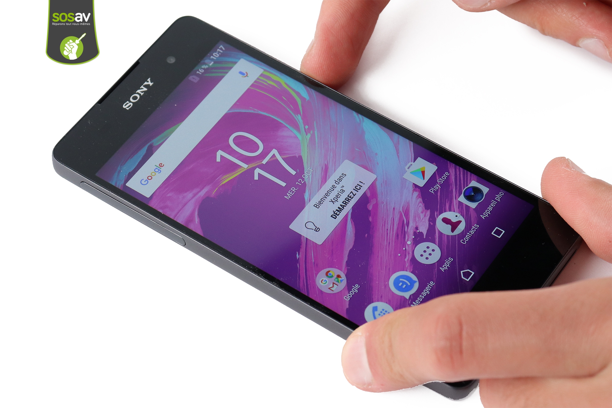

Avant de changer l'écran Xperia E5, veuillez éteindre le smartphone, pour des raisons de sécurité évidentes.Pour cela, appuyez sur le bouton On/Off situé sur la tranche droite.Puis validez par "Eteindre".

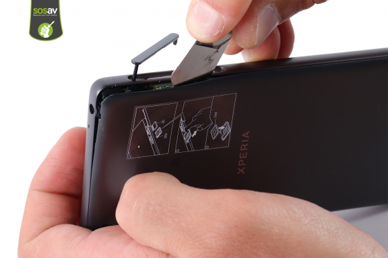

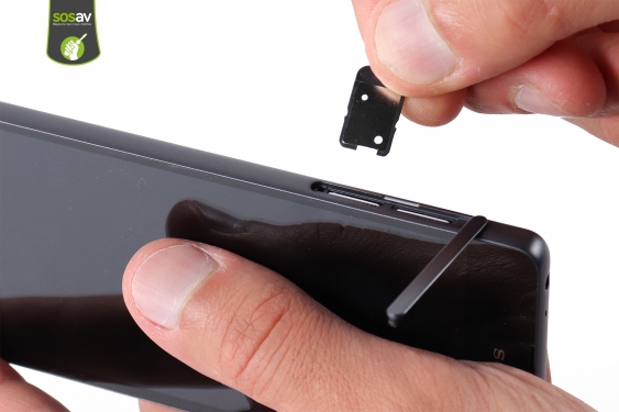

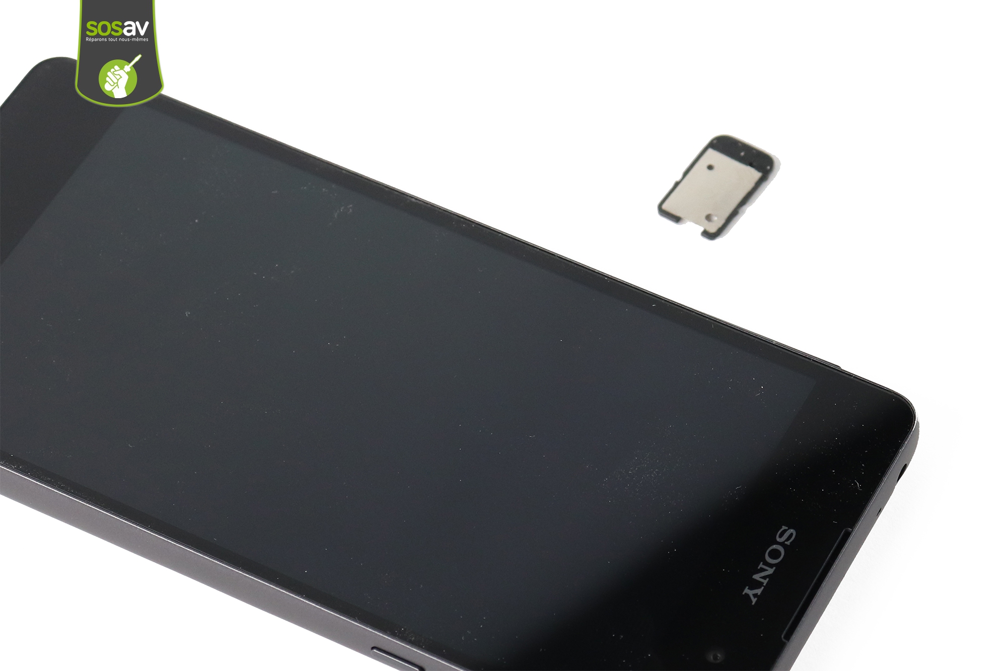

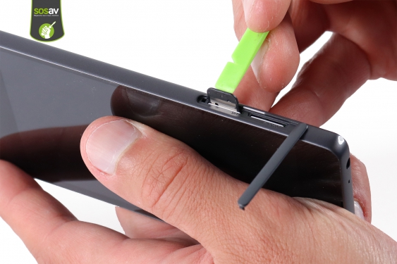

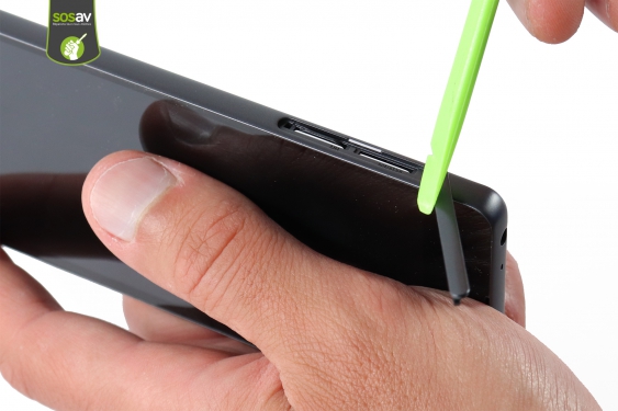

Aidez-vous de la spatule en nylon afin d'ouvrir le cache recouvrant l'emplacement SIM et MicroSD.Puis sortez doucement le tiroir SIM.
Le tiroir SIM est extrait.

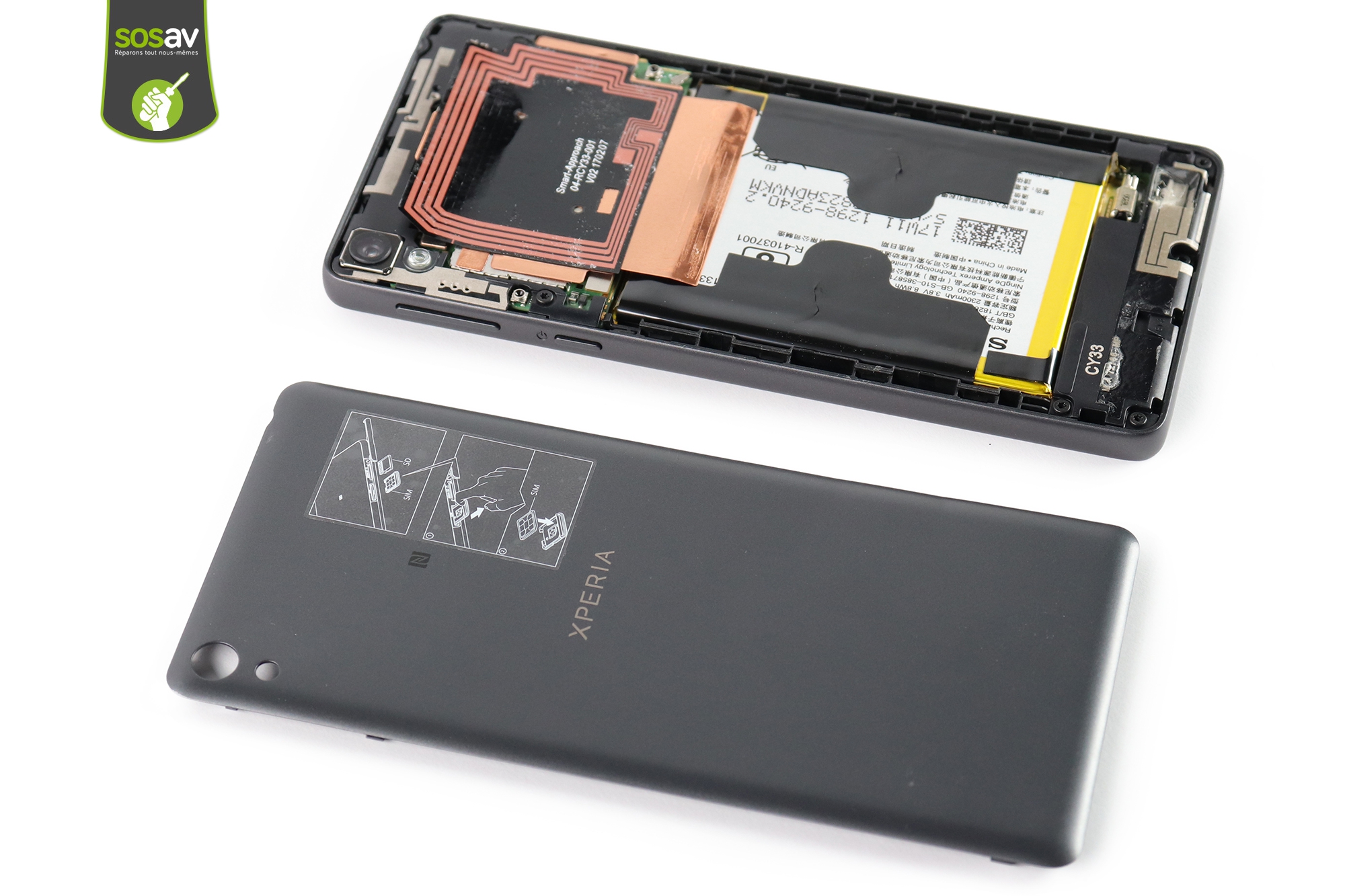

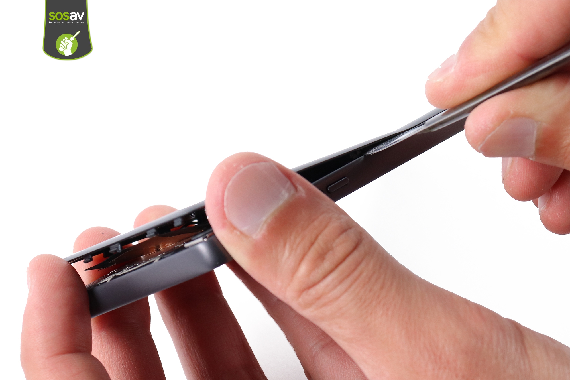

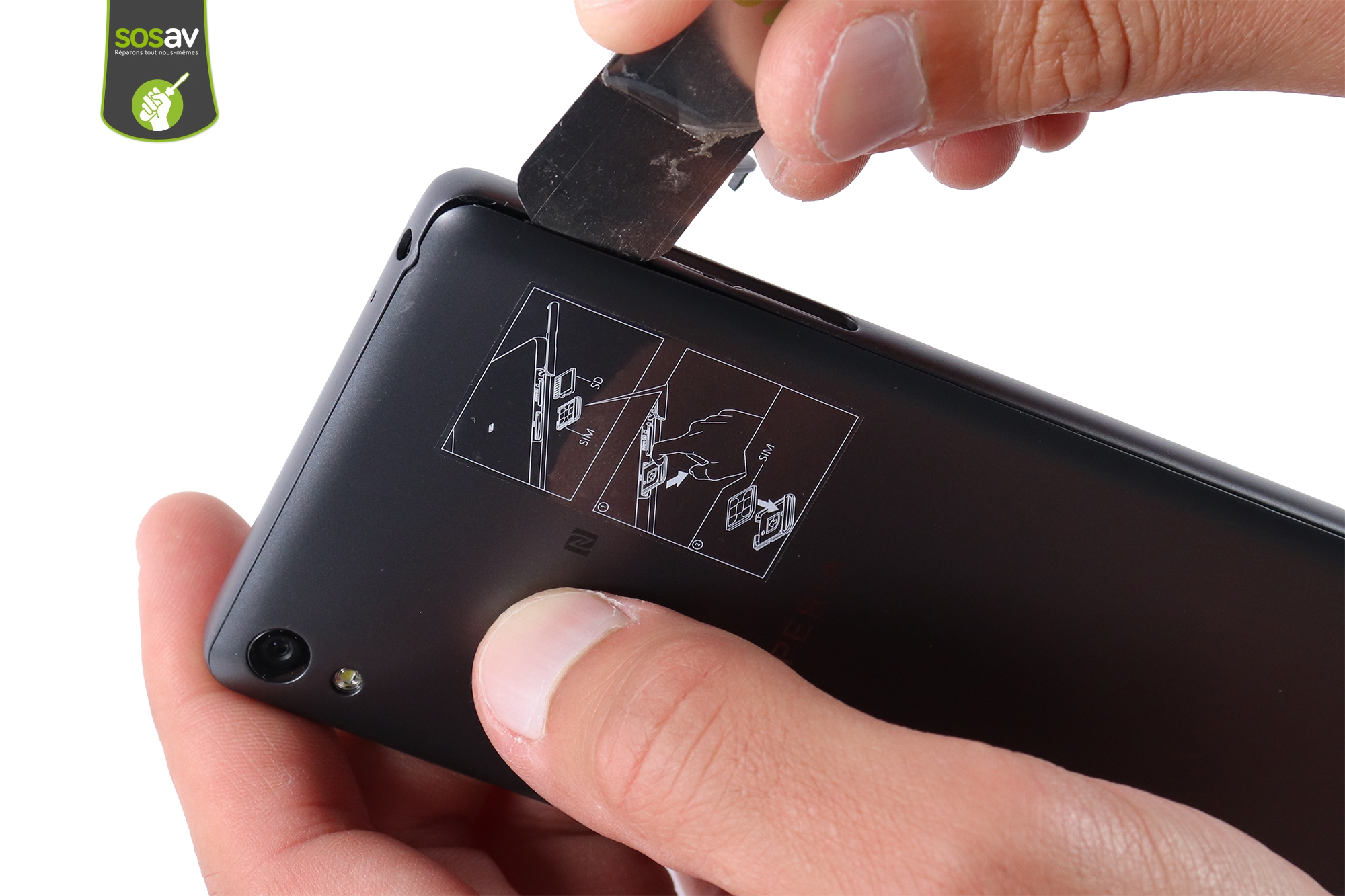

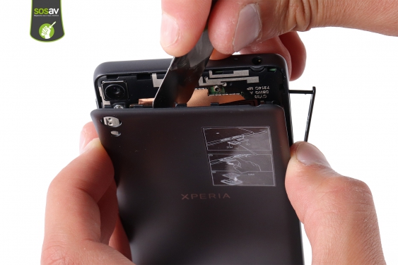

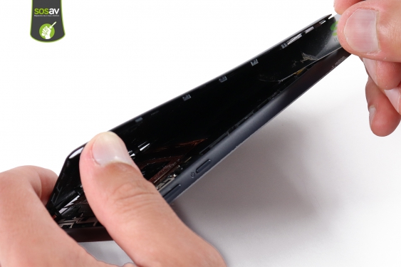

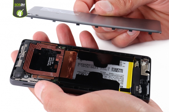

Insérez la spatule iSesamo entre la coque et le châssis, au niveau du cache SIM/SD que vous avez ouvert.Puis faites doucement glisser la iSesamo sur le haut de la coque afin de la déclipser.

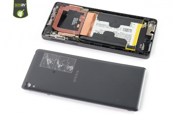

Faites de même sur les côtés.Vous pouvez séparer la coque arrière du reste du téléphone.
La coque arrière est déclipsée.

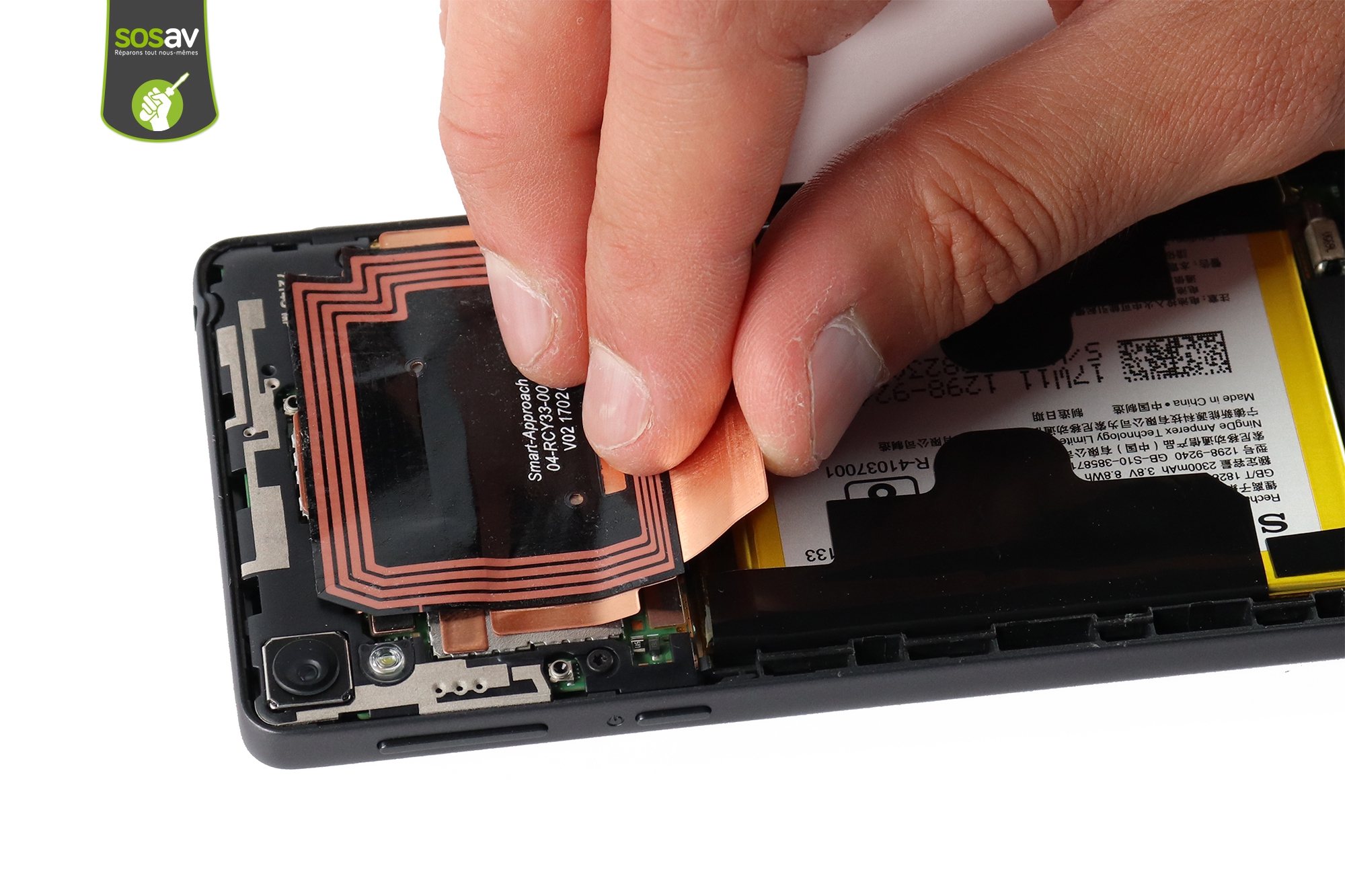

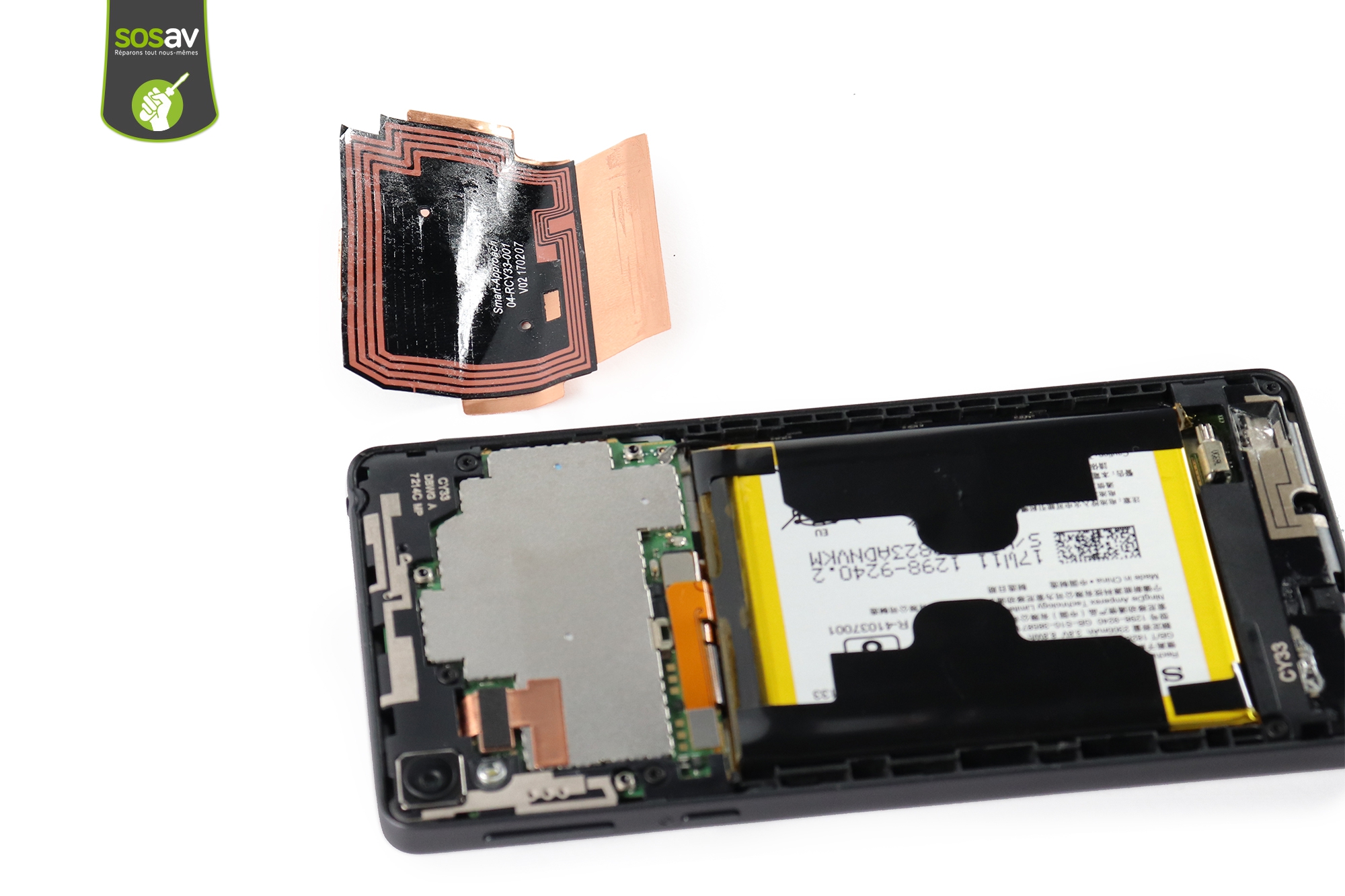

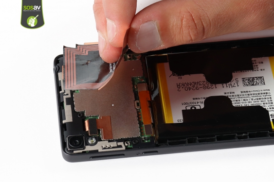

Saisissez l'antenne NFC par le bord afin de la décoller.Attention à ne pas la plier ni la déchirer !
L'antenne NFC est déposée.

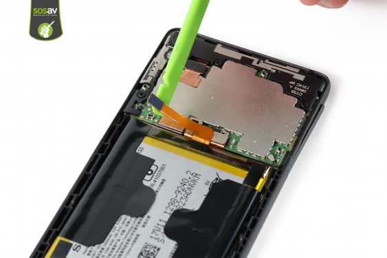

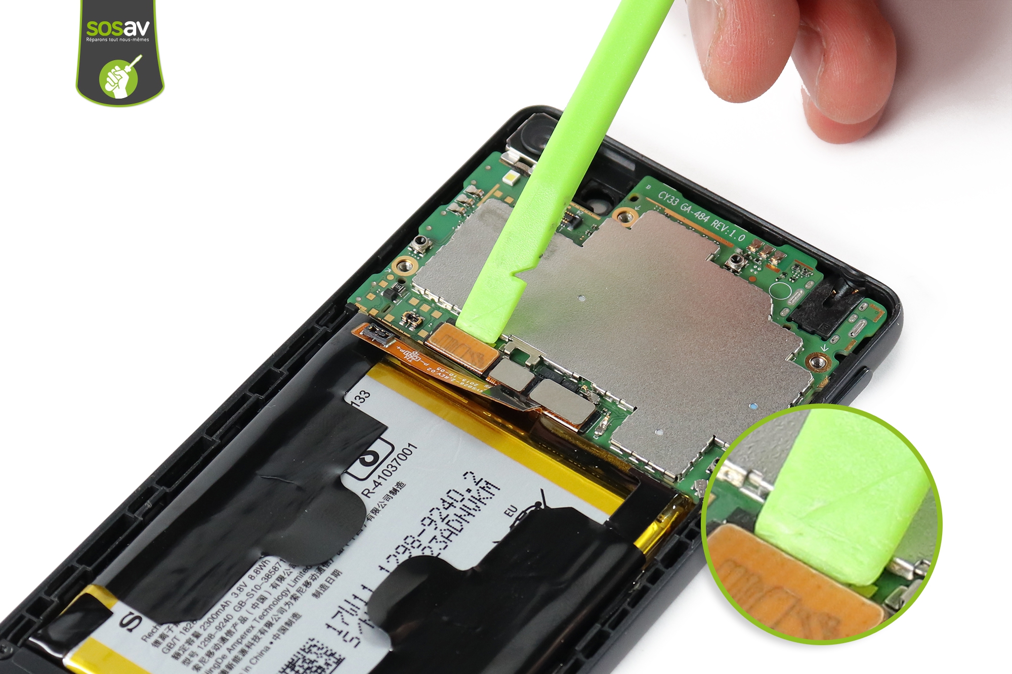

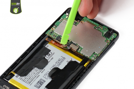

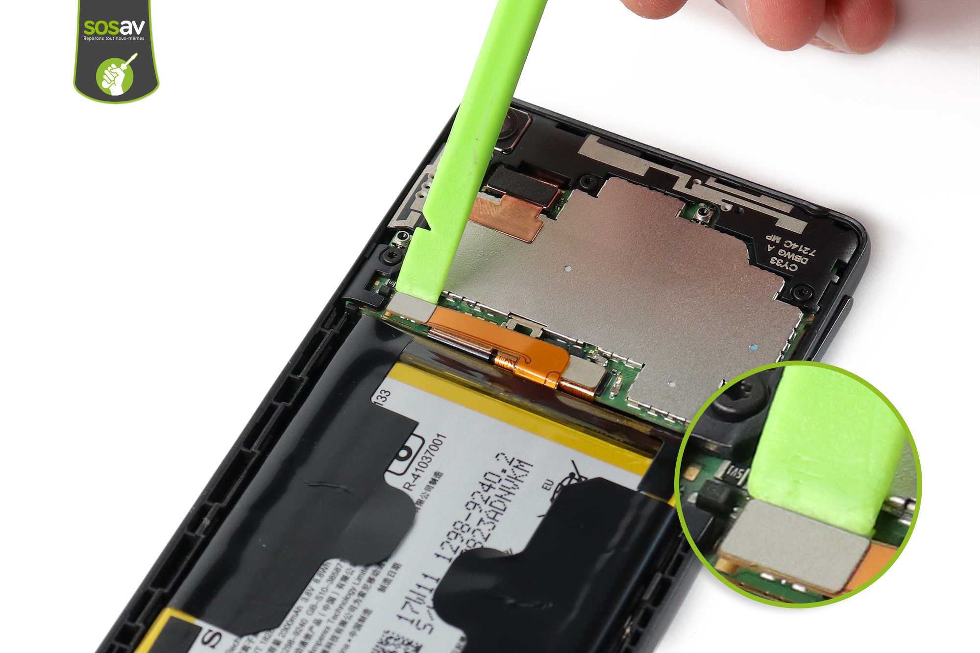

Déconnectez la nappe de la batterie avec la spatule en nylon.Il s'agit d'une précaution pour éviter les éventuels courts-circuits lors de la suite de la réparation Xperia E5.

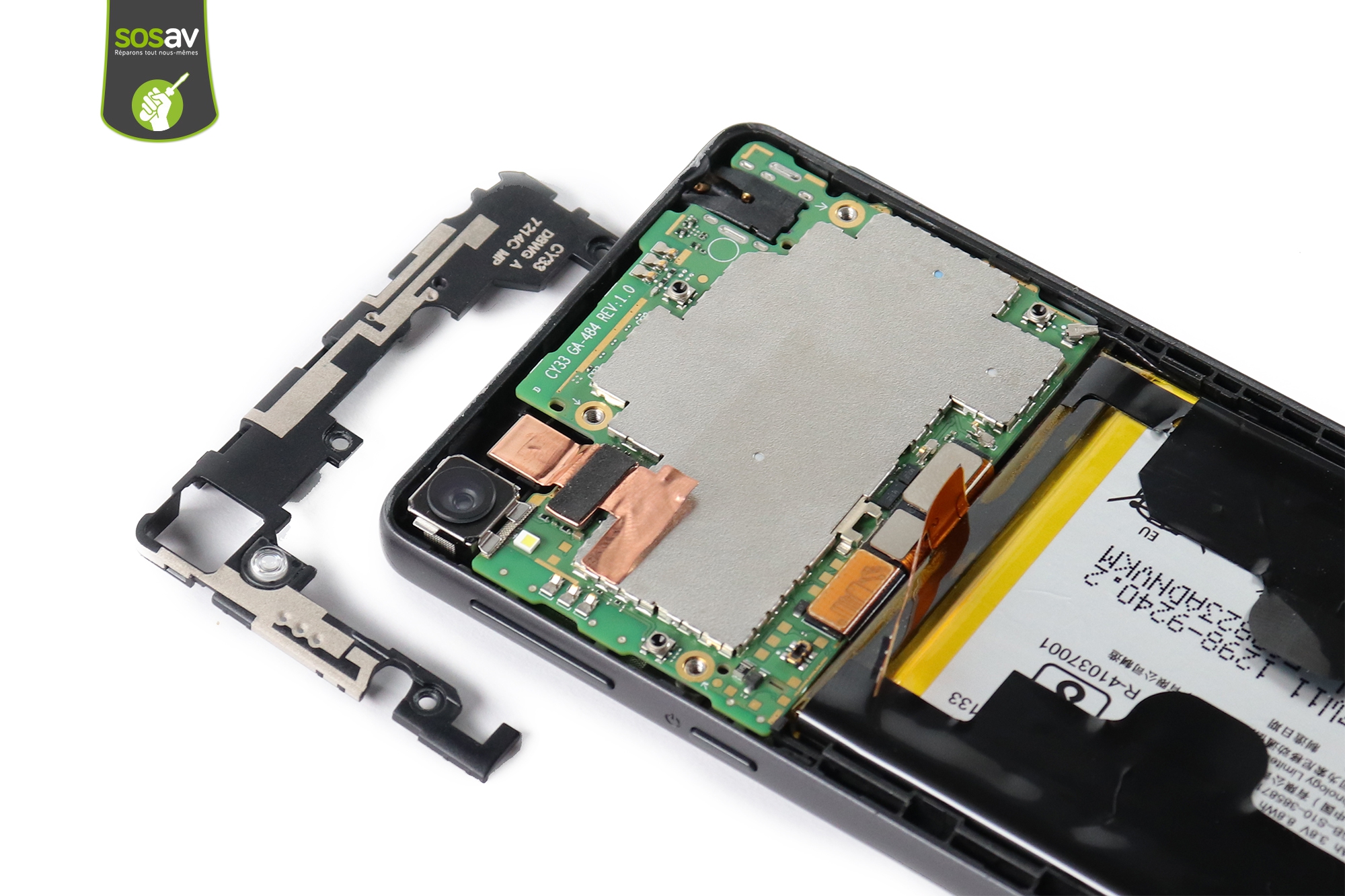

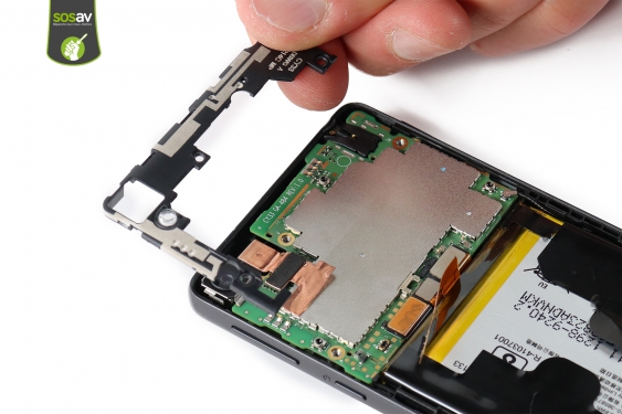

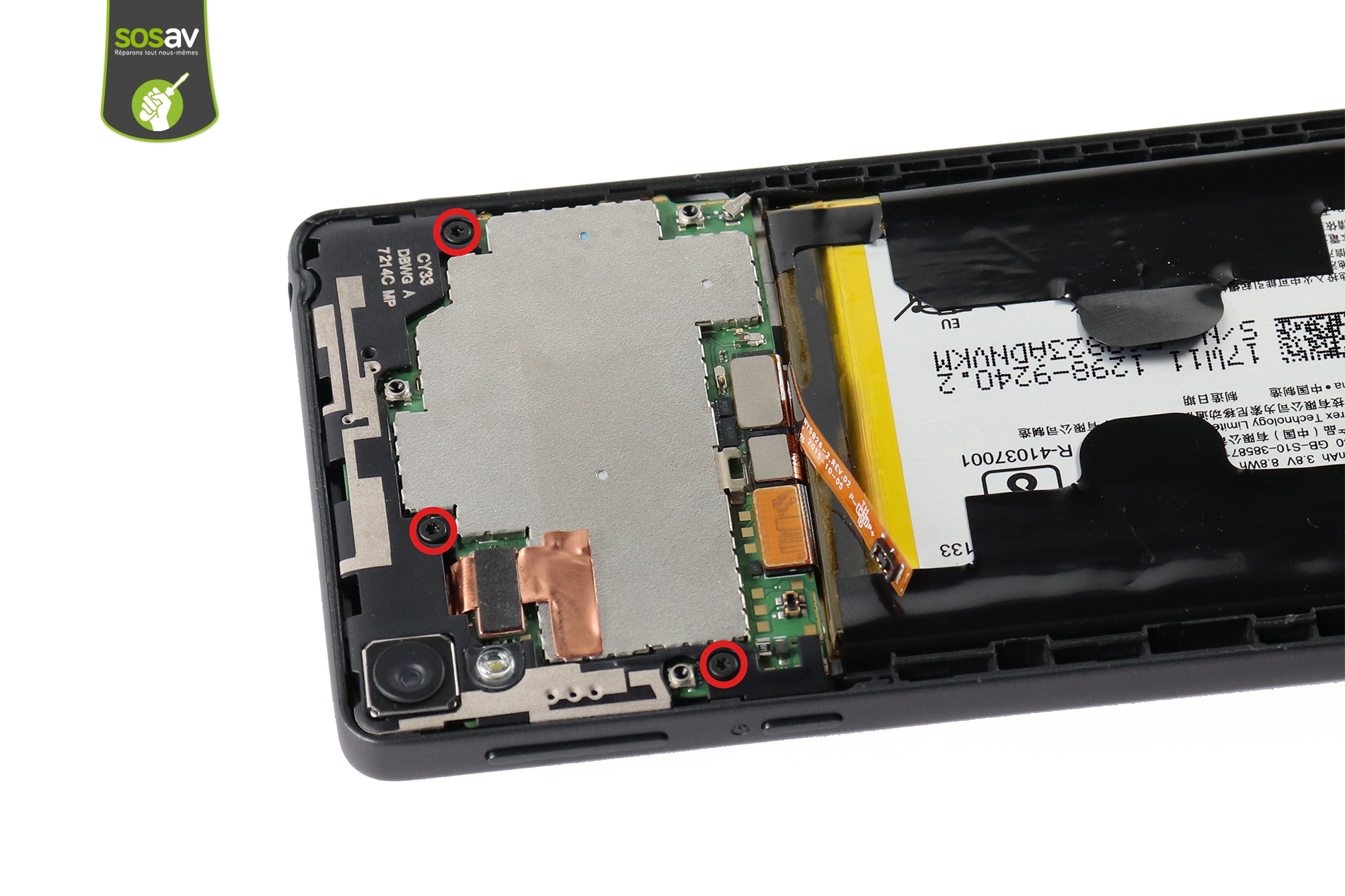

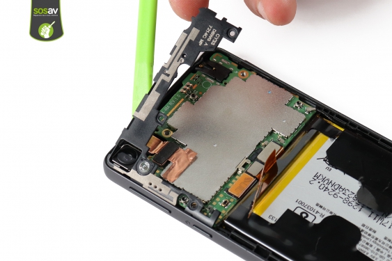

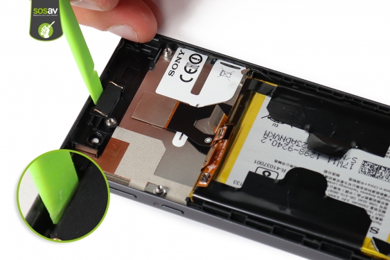

Utilisez le tournevis Torx T5 pour dévisser les 3 vis entourées en rouge. (Photo 1)Vous pouvez sortir l'antenne supérieure avec la spatule.
L'antenne supérieure est déposée.

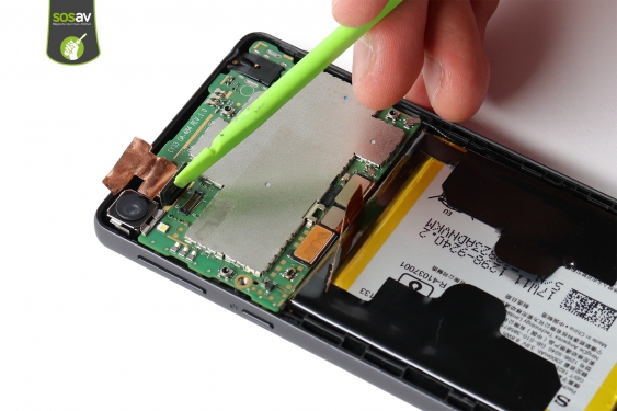

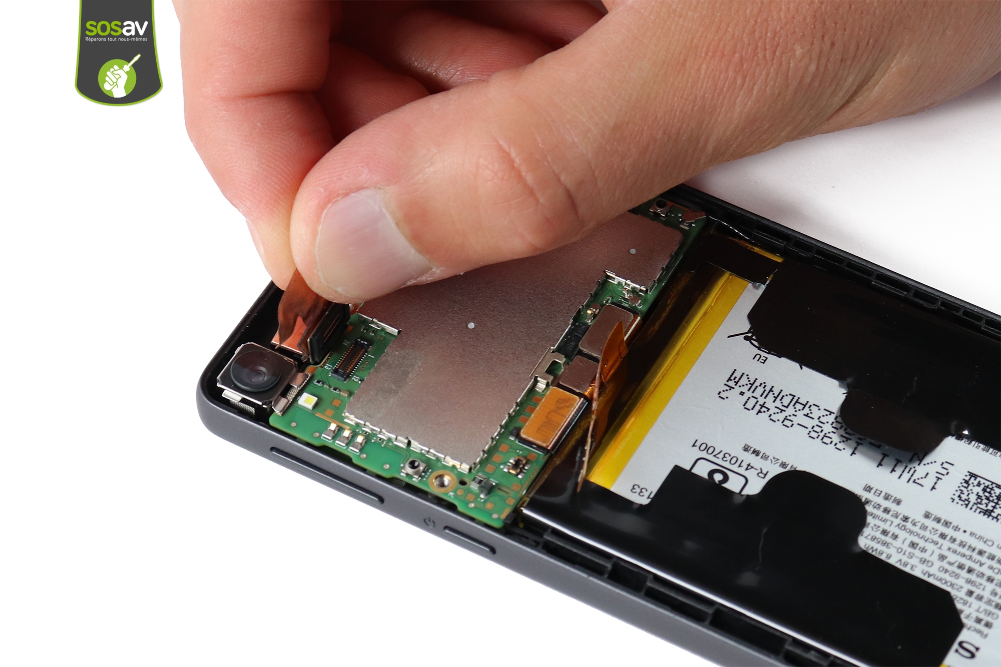

Servez-vous de la spatule en nylon pour soulever l'adhésif recouvrant la caméra avant.Puis déconnectez la nappe de la caméra.
Il ne vous reste plus qu'à extraire la caméra avant.
La caméra avant Xperia E5 est déposée.

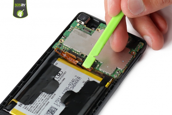

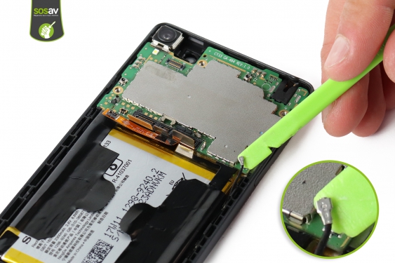

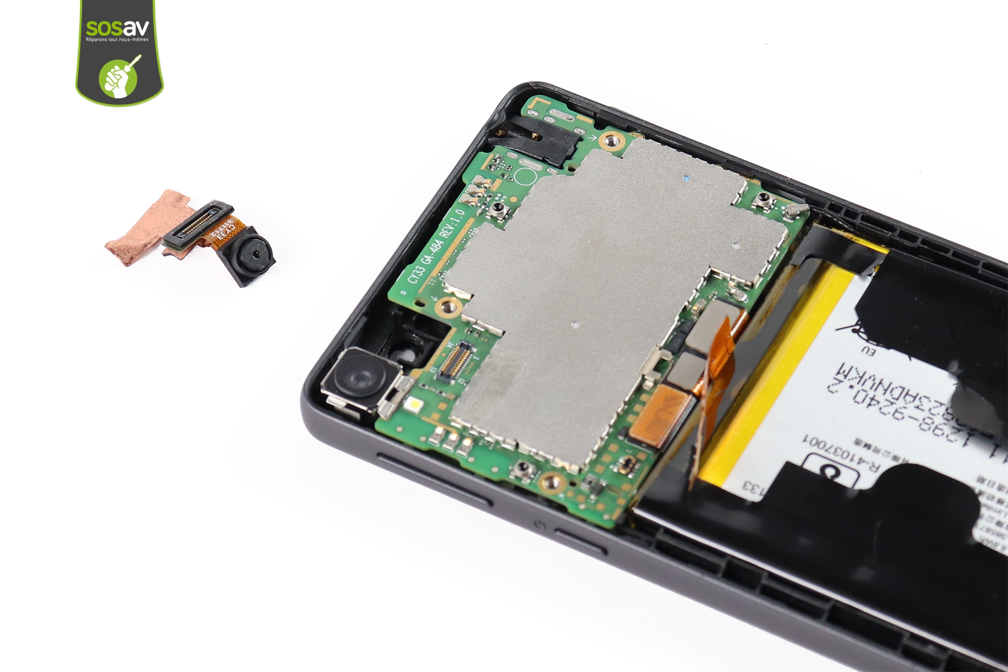

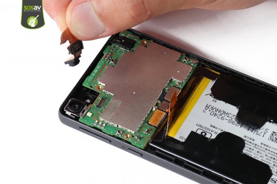

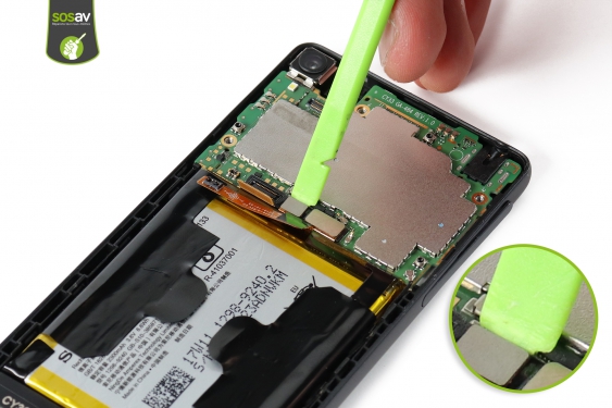

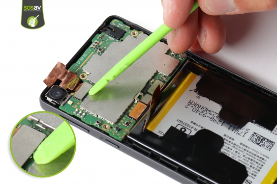

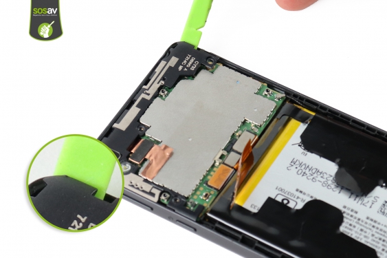

Conservez la spatule en nylon pour débrancher la nappe du connecteur de charge.De même que la première nappe de l'écran.

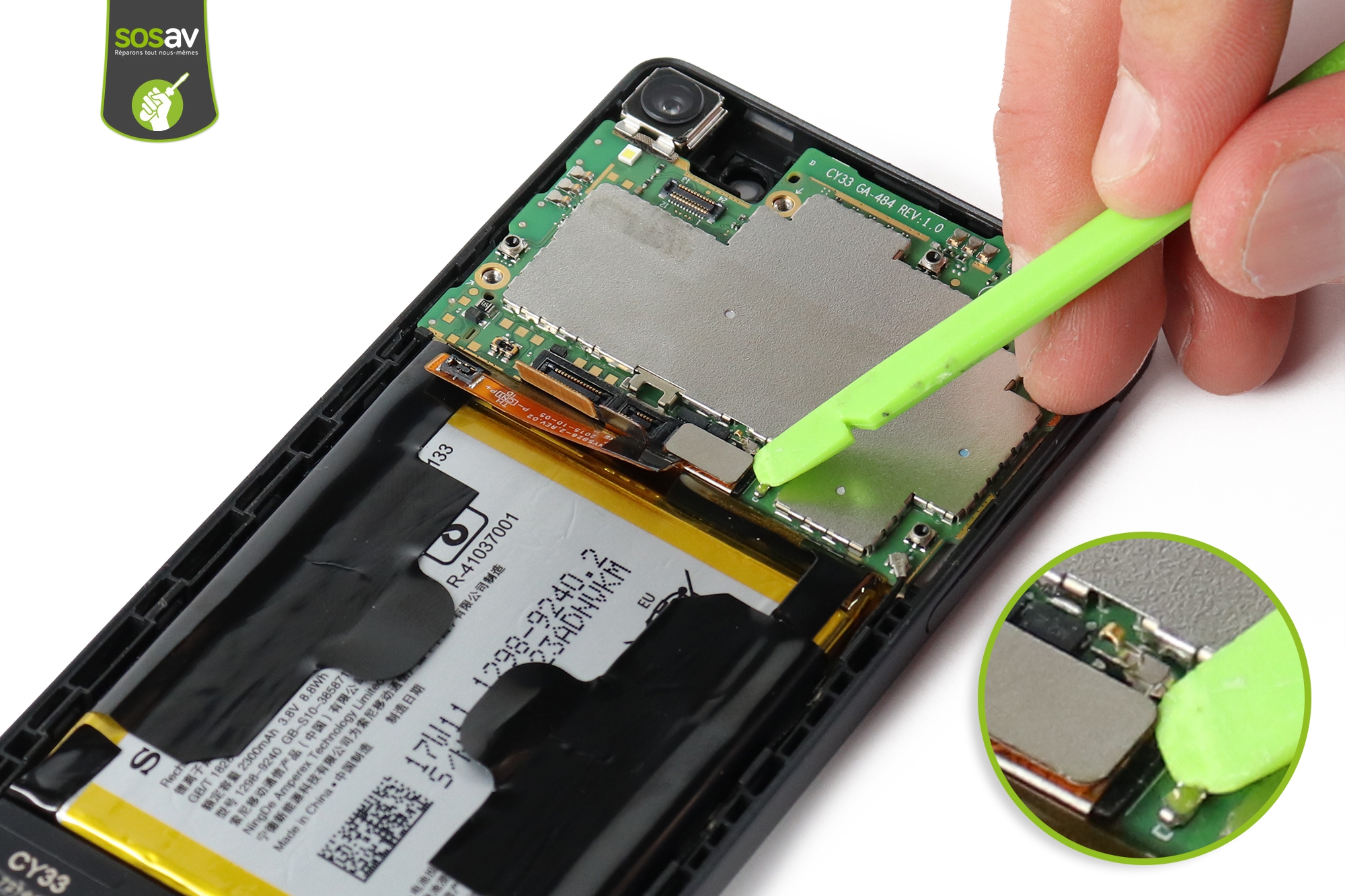

Poursuivez en déconnectant la seconde nappe de l'écran ainsi que le câble d'interconnexion.

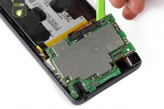

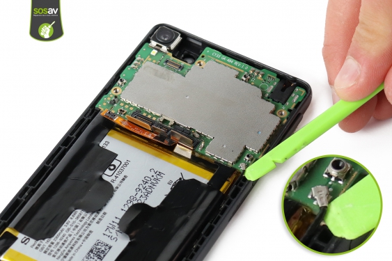

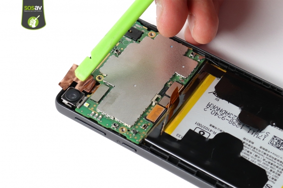

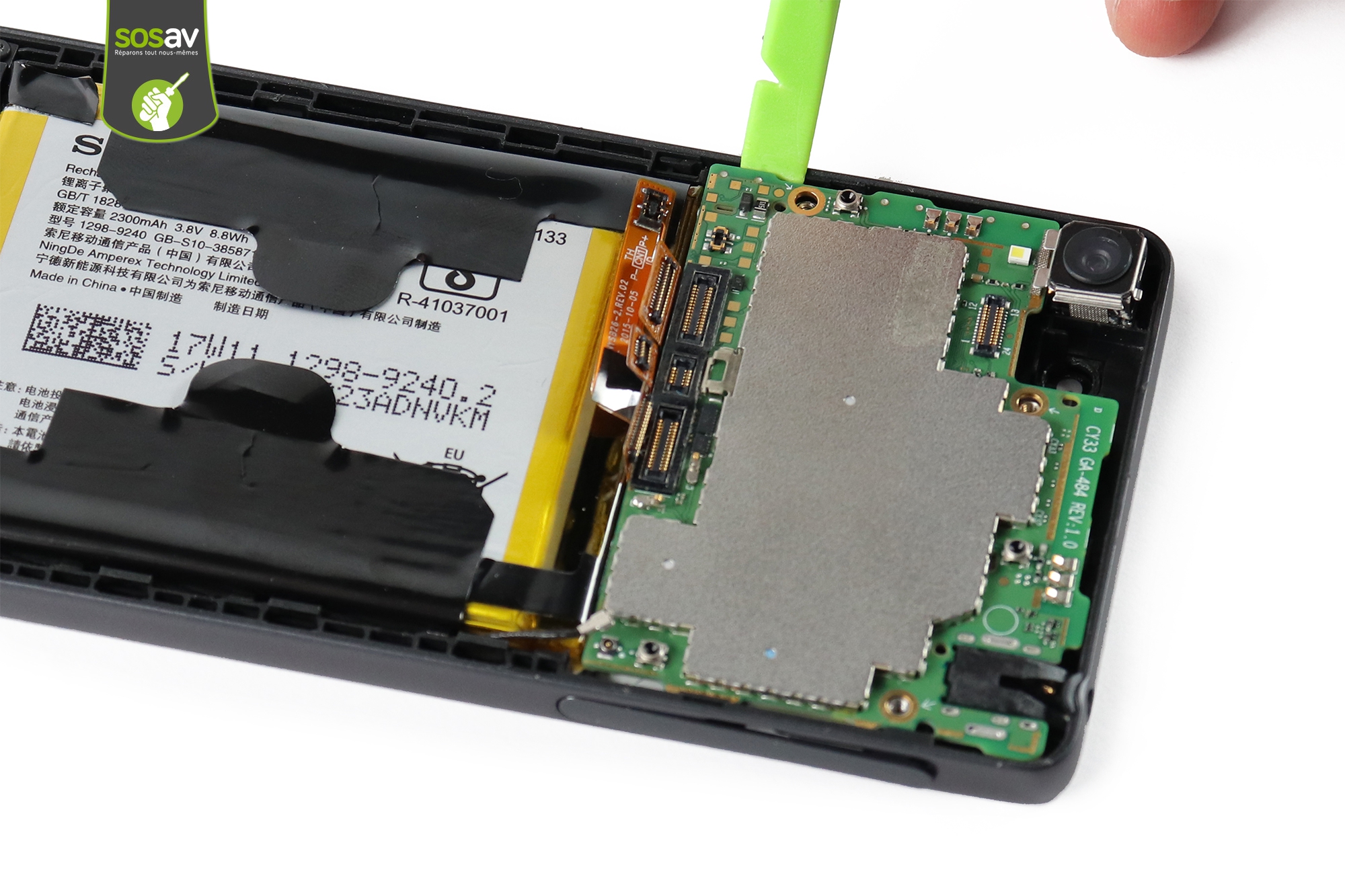

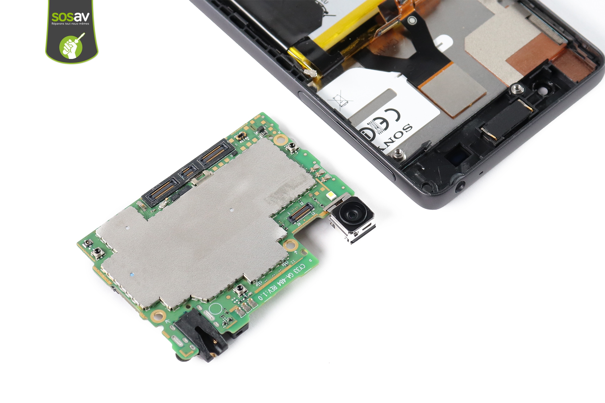

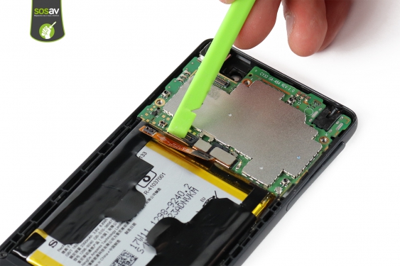

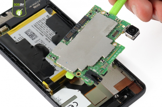

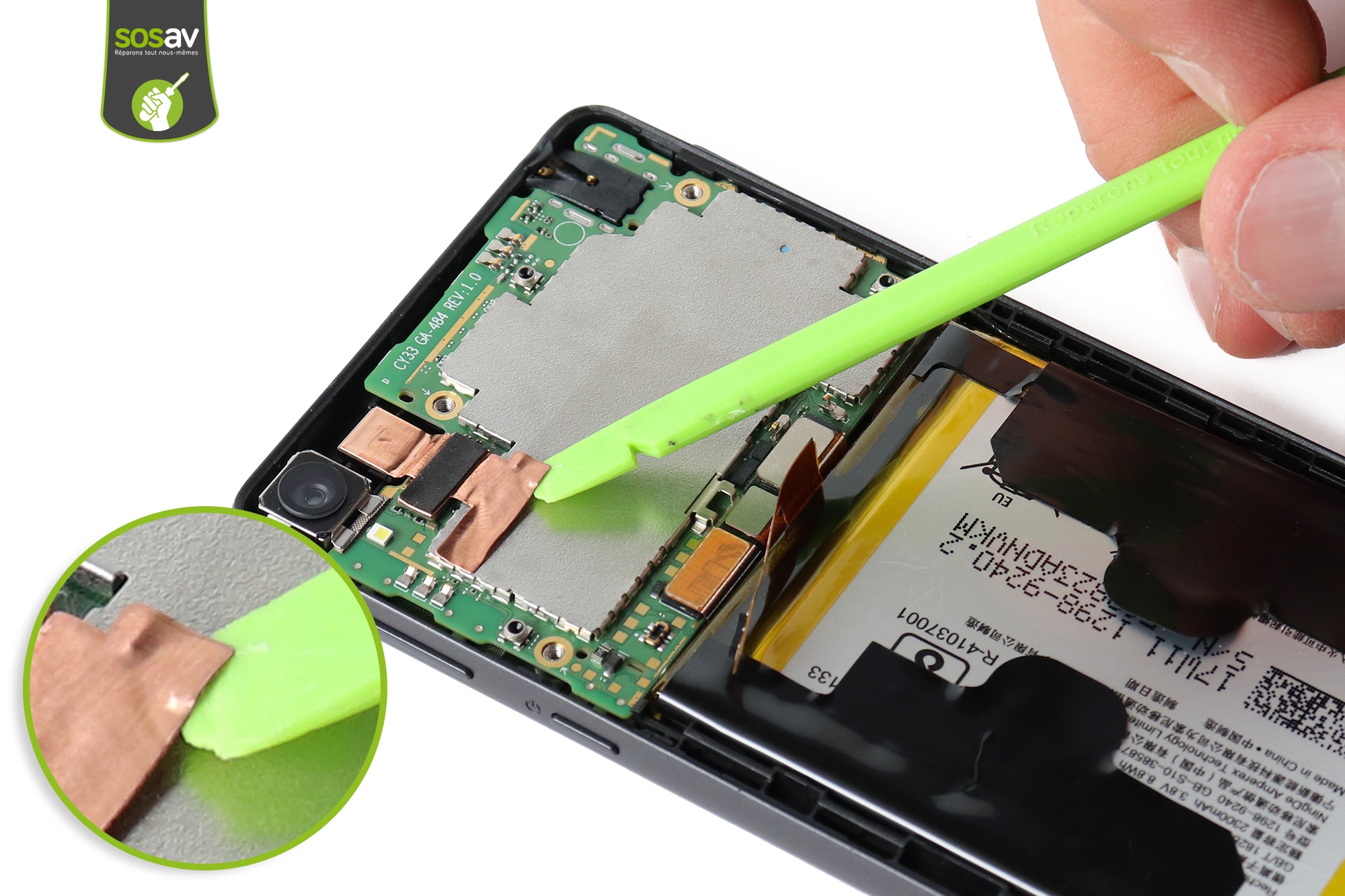

Faites levier avec la spatule en nylon pour soulever et sortir la carte mère.
La carte mère Xperia E5 est extraite et partiellement démontée.

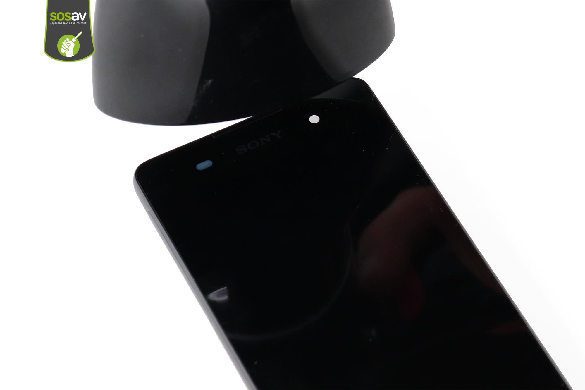

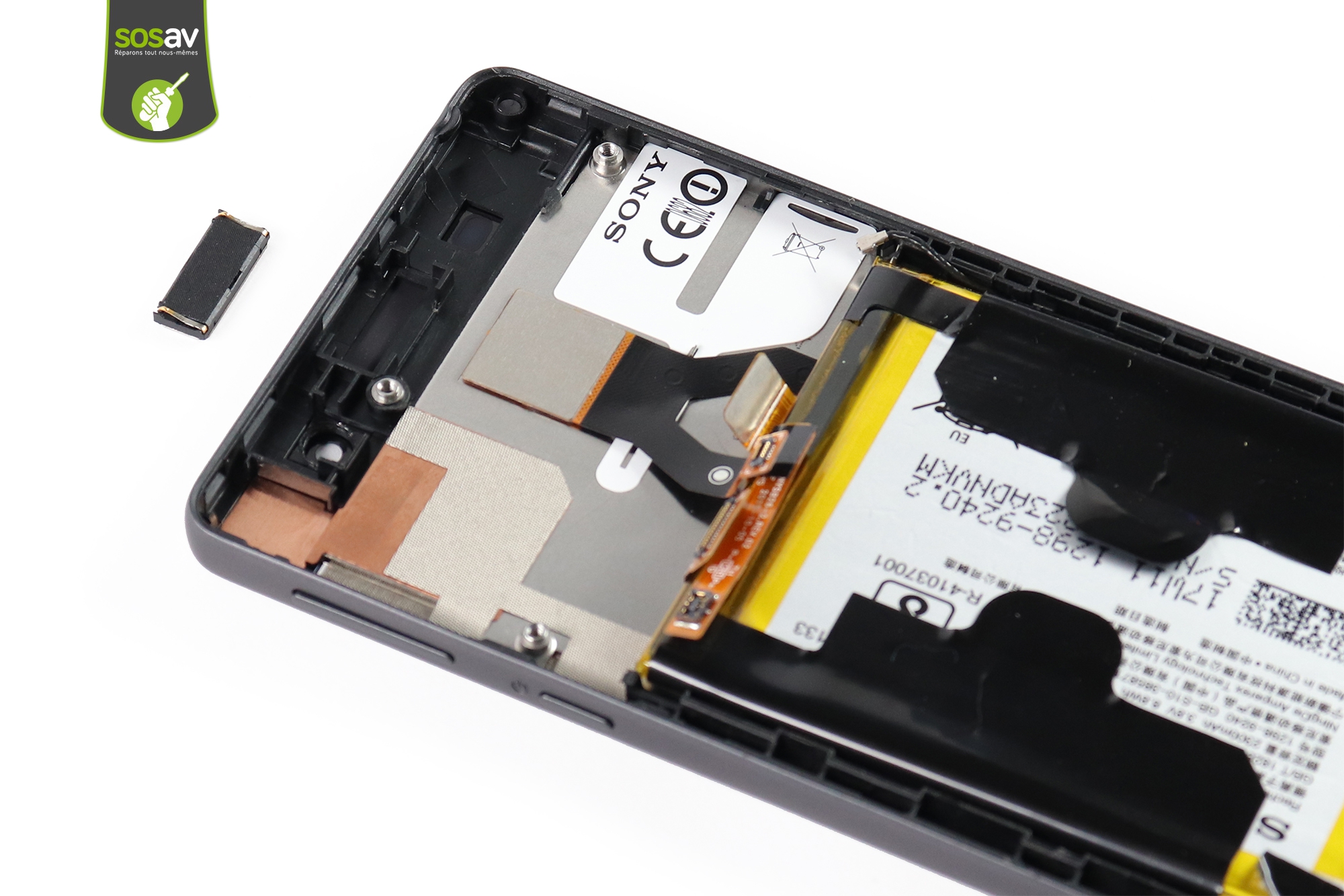

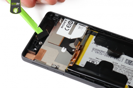

Chauffez une vingtaine de secondes le haut de la face avant afin de ramollir la colle et faciliter le retrait du haut-parleur.Enfin, sortez-le grâce à la spatule en nylon.
Le haut-parleur interne est déposé.

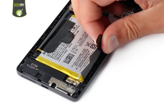

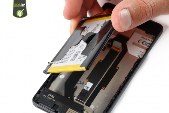

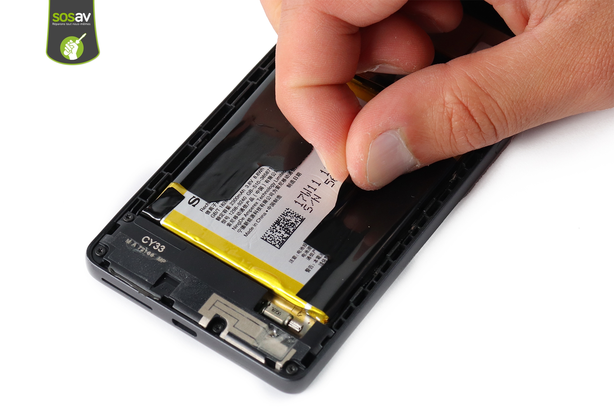

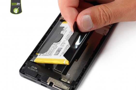

Décollez les languettes noires qui recouvrent la batterie.Puis tirez dessus afin de sortir la batterie.Attention à ne pas plier ni percer la batterie.
La batterie est extraite.

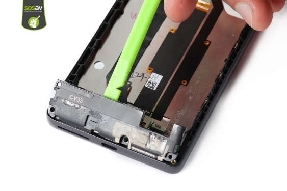

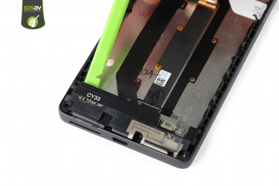

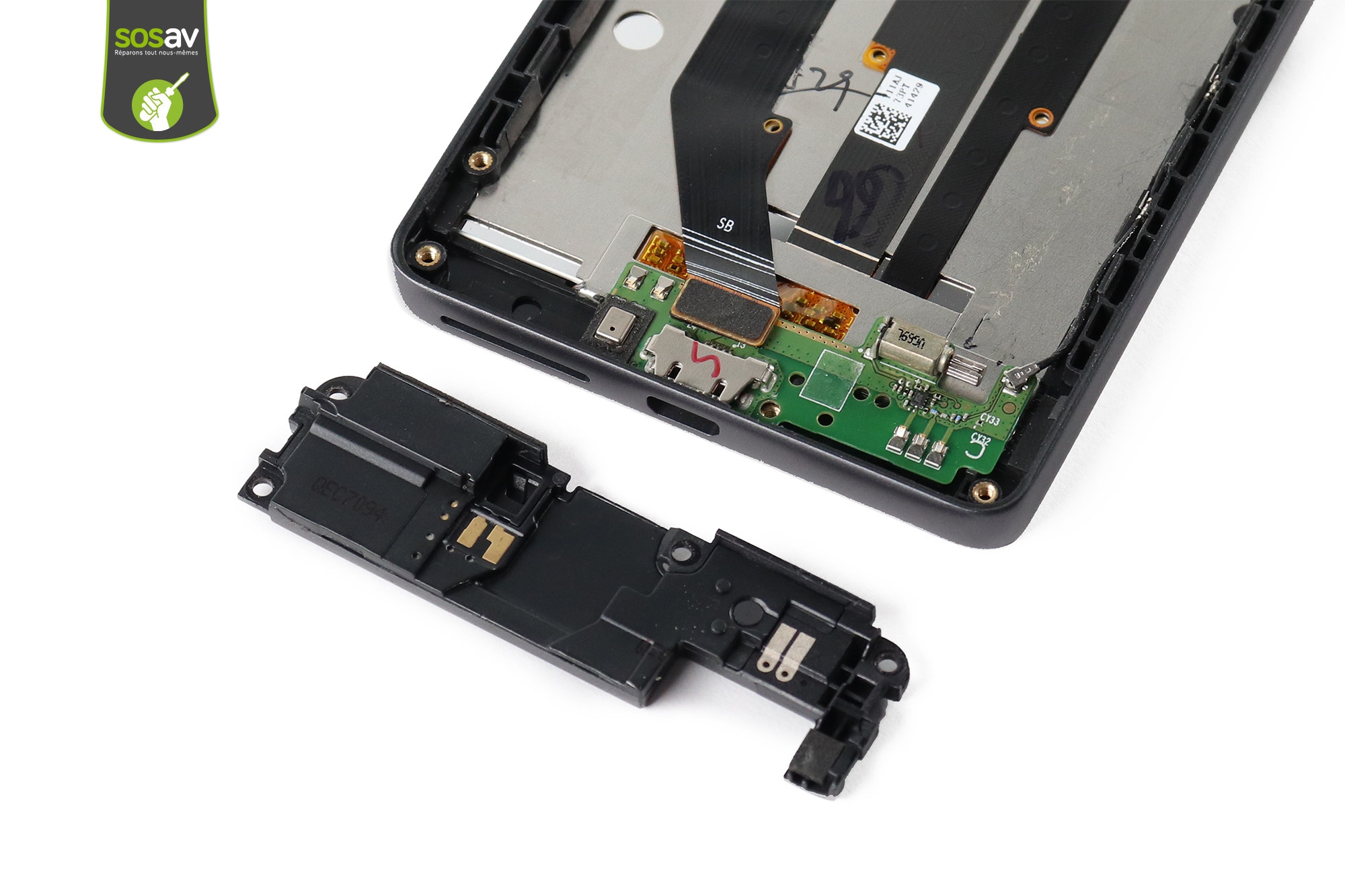

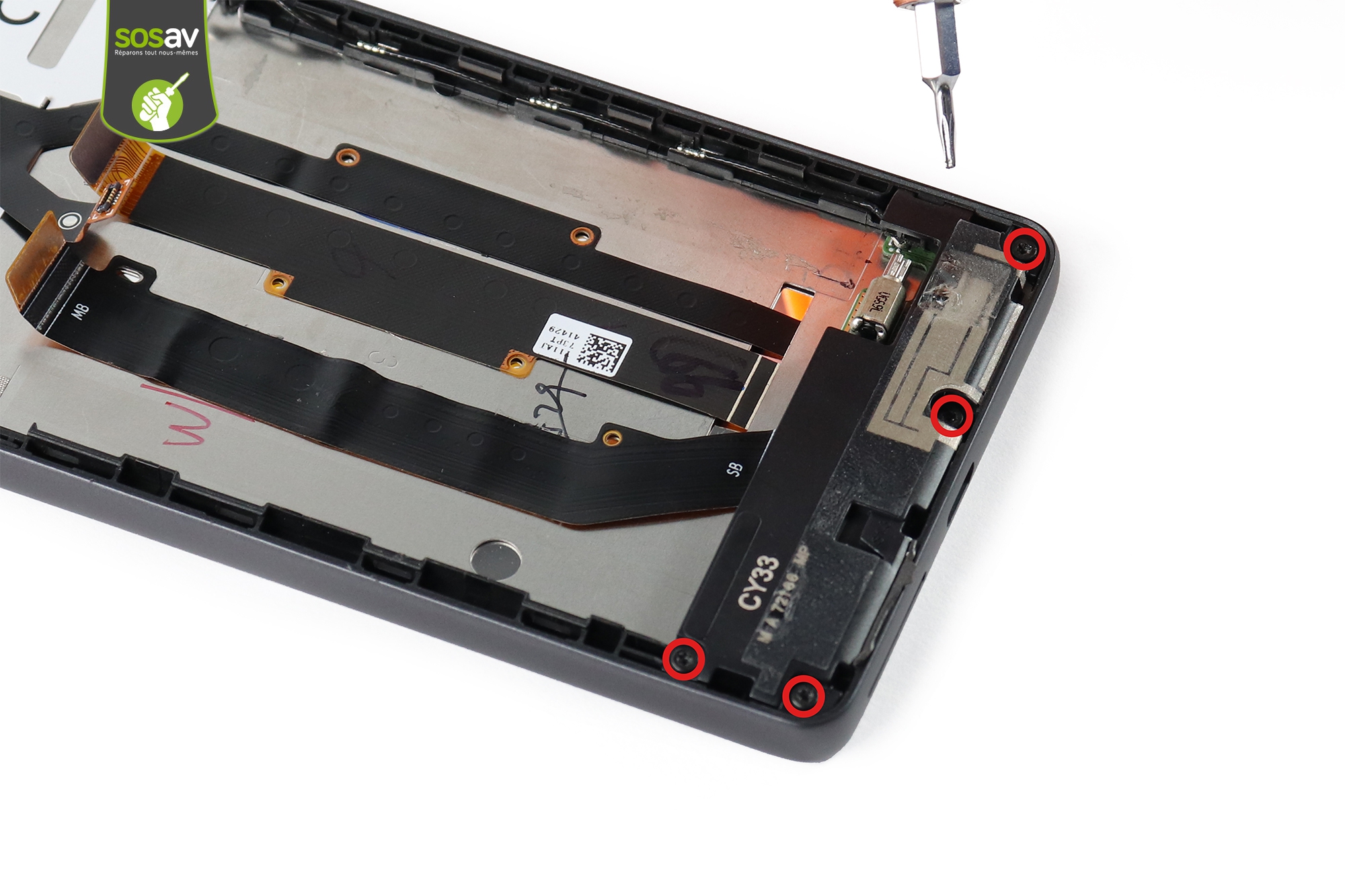

Réutilisez le tournevis Torx T5 afin de dévisser les 4 vis entourées en rouge. (Photo 1)Puis sortez le haut-parleur externe à l'aide de la spatule en nylon.
Etape 24
Le haut-parleur externe est sorti à son tour.
Etape 25

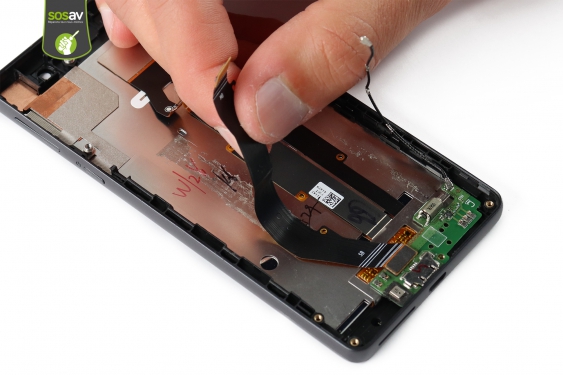

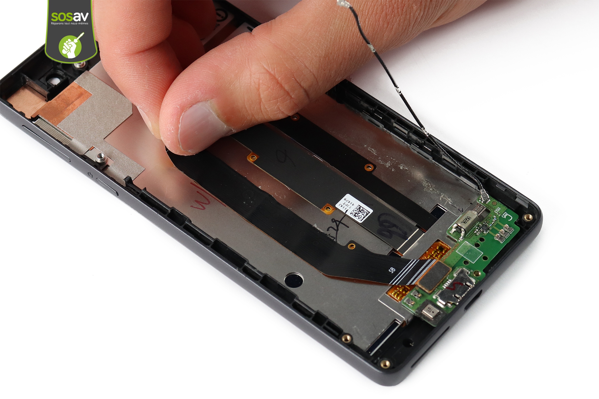

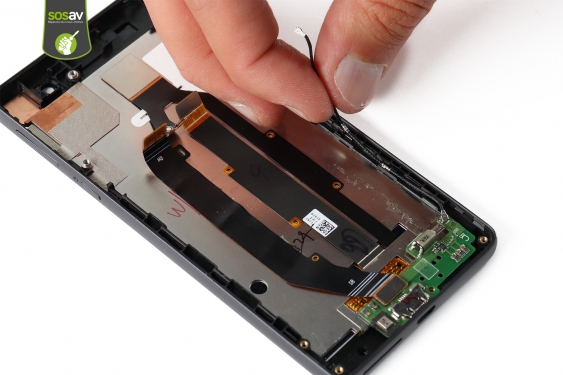

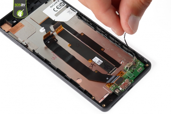

Délogez le câble d'interconnexion le long du châssis.
Etape 26

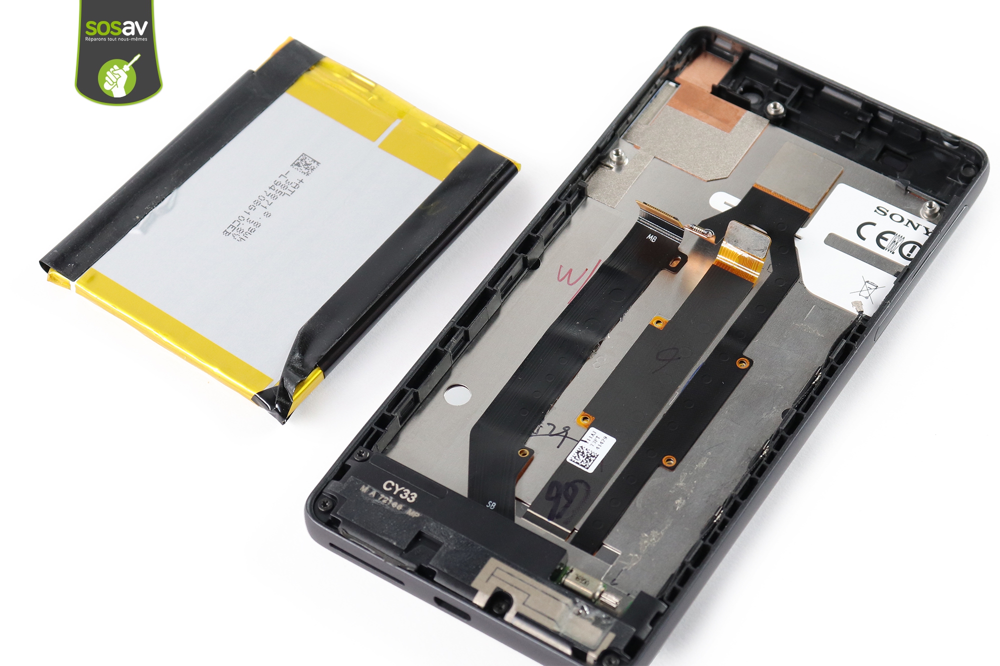

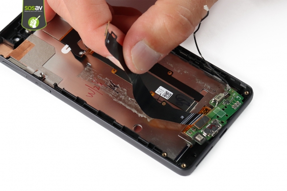

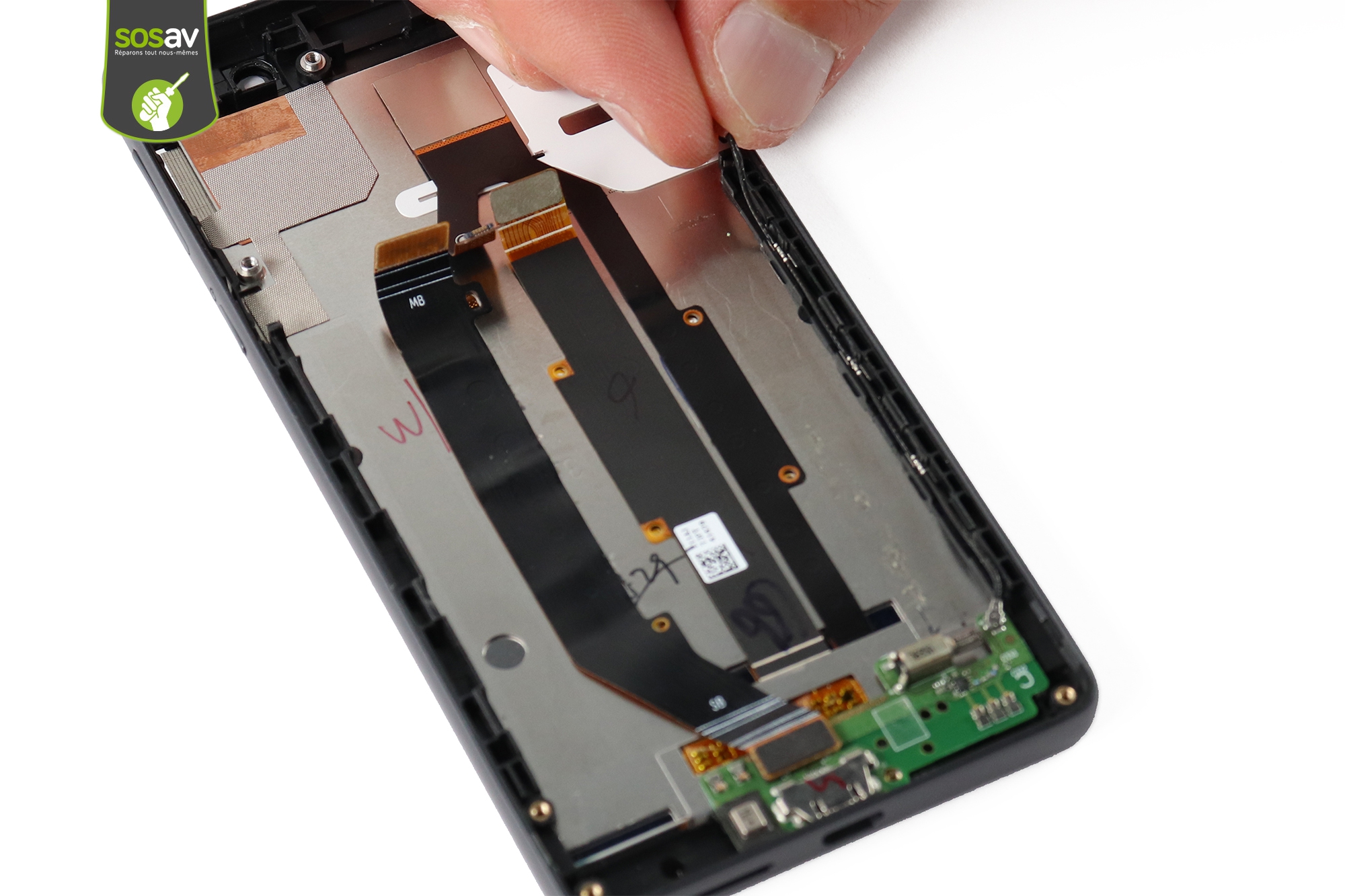

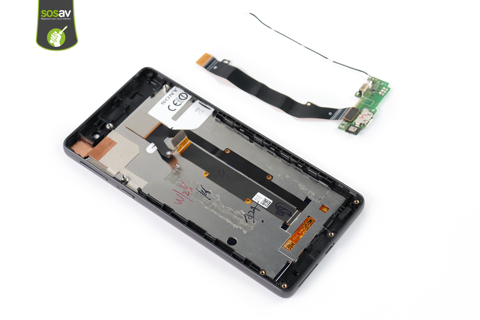

Terminez par décoller la nappe connecteur de charge du châssis.Vous pouvez retirer le bloc complet sans avoir à séparer le connecteur de charge de sa nappe et du câble d'interconnexion.
Etape 27
L'écran Xperia E5 est entièrement démonté.En cas de problème d'affichage, changez l'écran en suivant les étapes de ce tuto gratuit.
