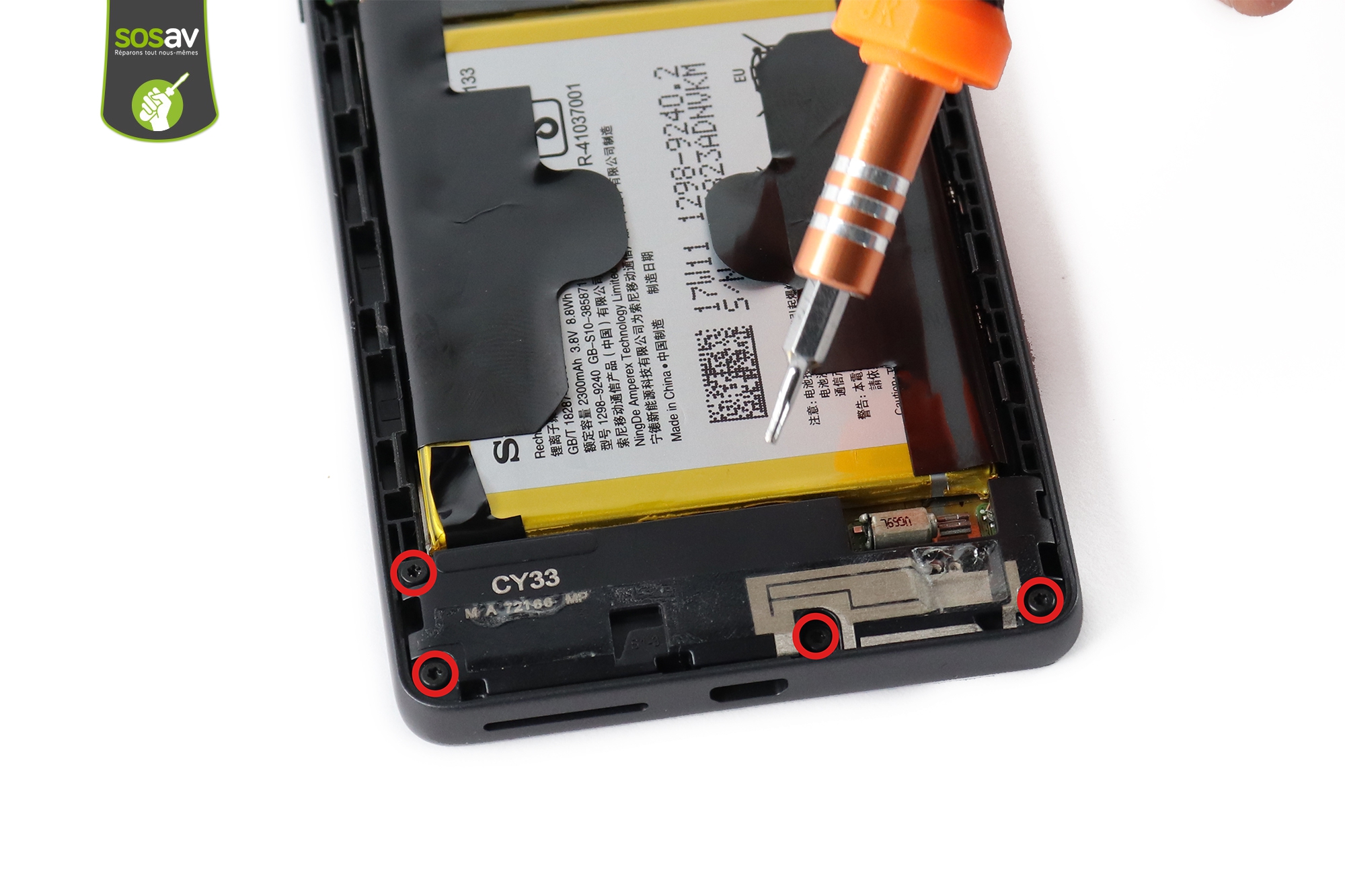

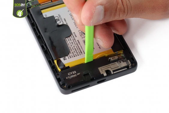

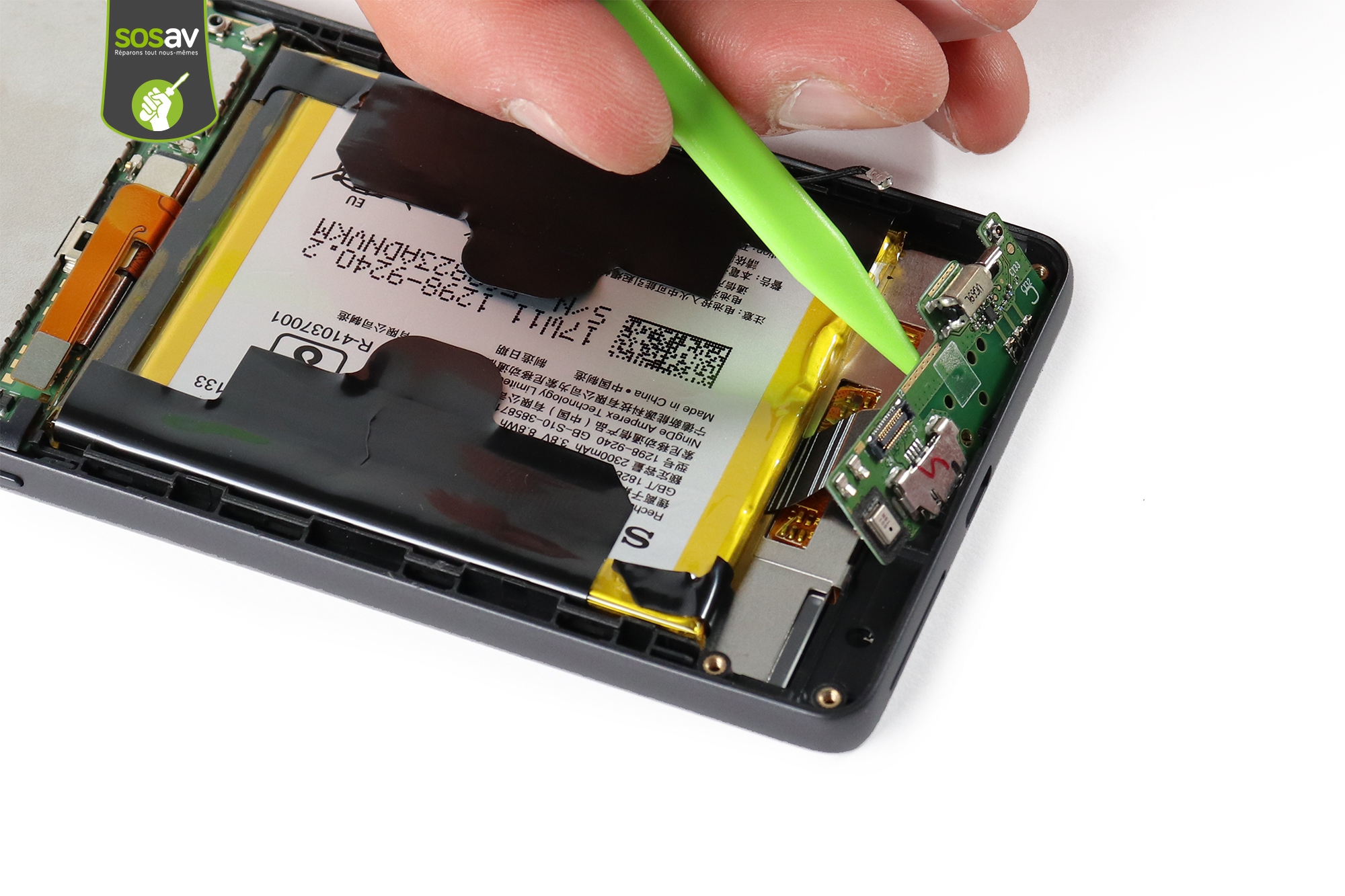

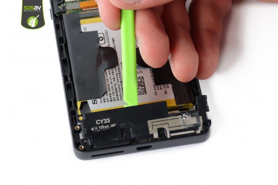

Dévissez les 4 vis Torx T5 entourées en rouge. (Photo 1)Faites levier avec la spatule en nylon pour sortir le haut-parleur.

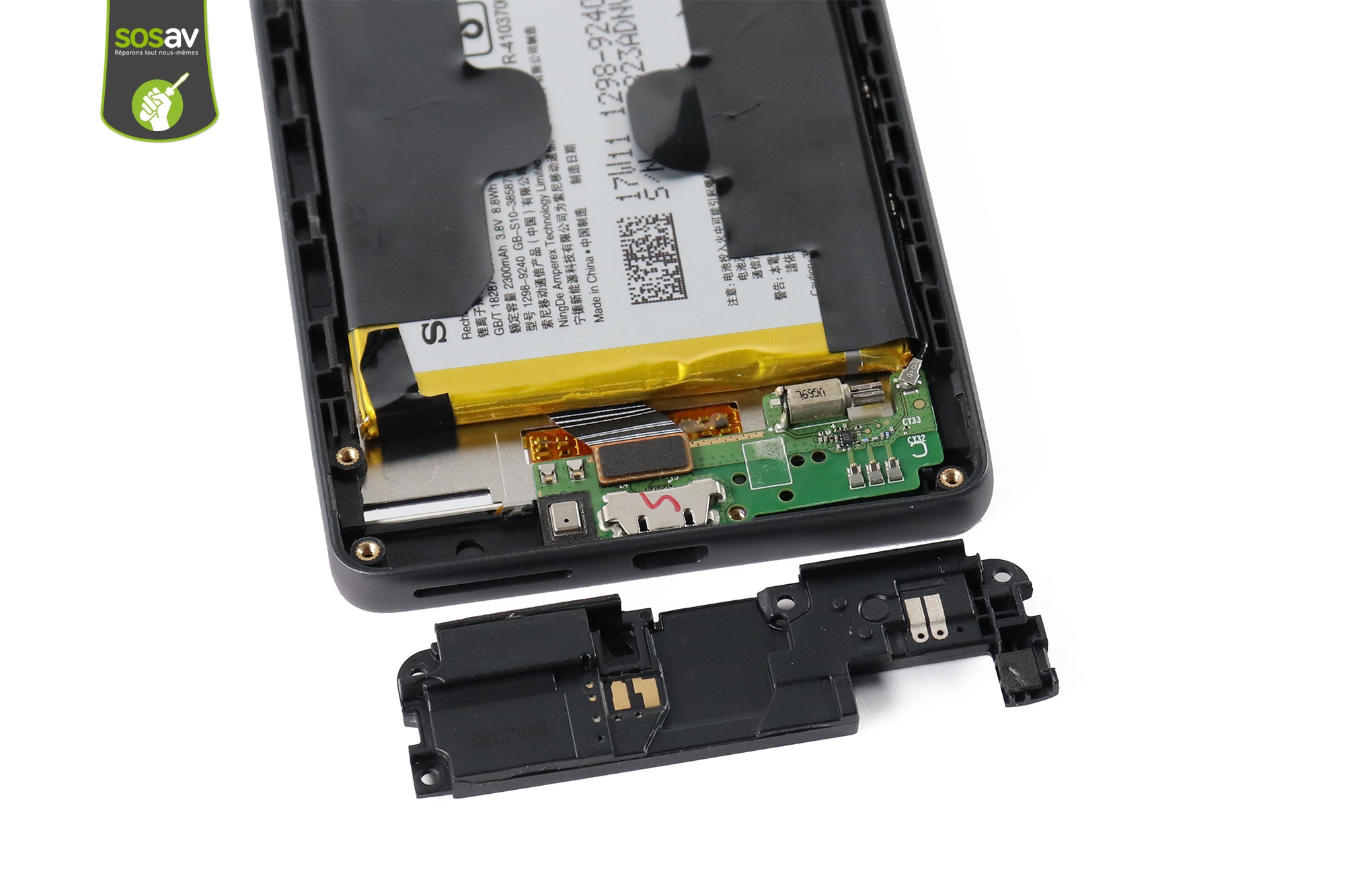

Le haut-parleur externe est démonté.

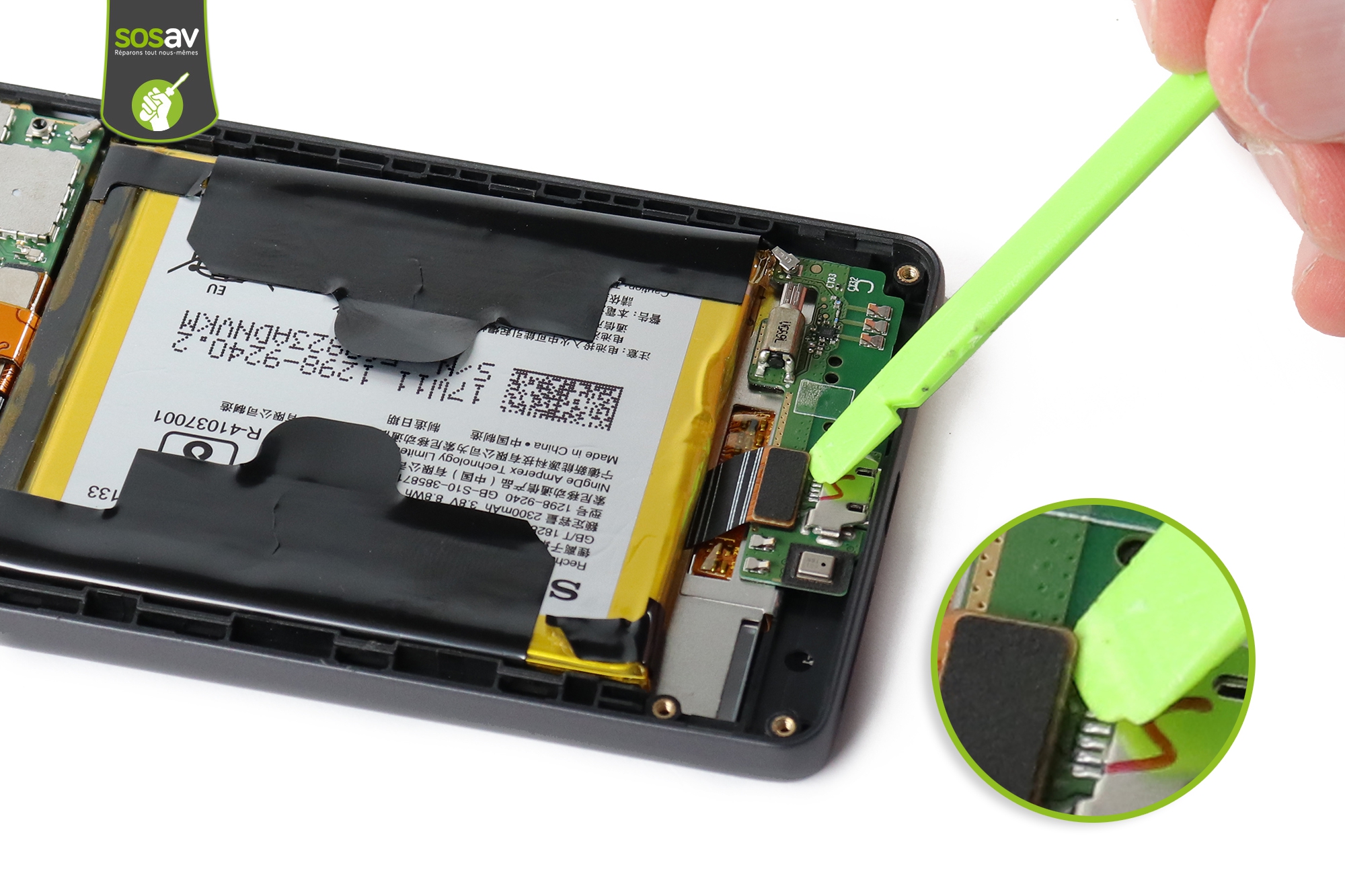

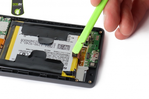

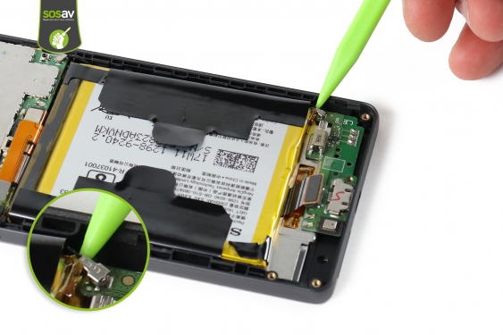

Reprenez la spatule en nylon pour déverrouiller la nappe du connecteur de charge...... De même que le câble d'interconnexion.

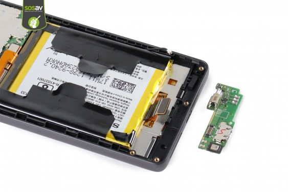

Basculez le connecteur de charge Xperia E5 qui est désormais démonté.En cas de problème de charge, changez-le en suivant les étapes de ce tuto gratuit !
