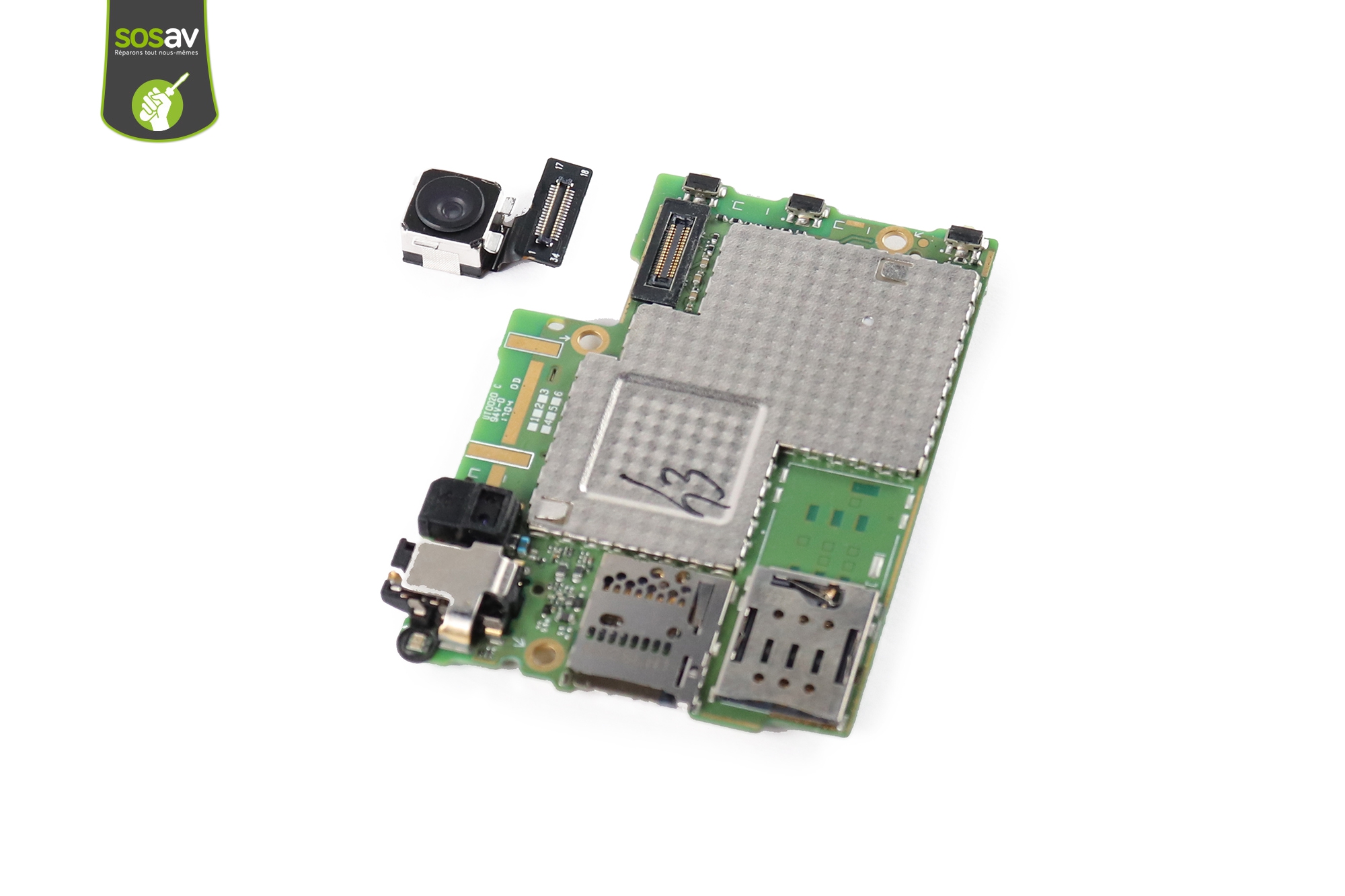

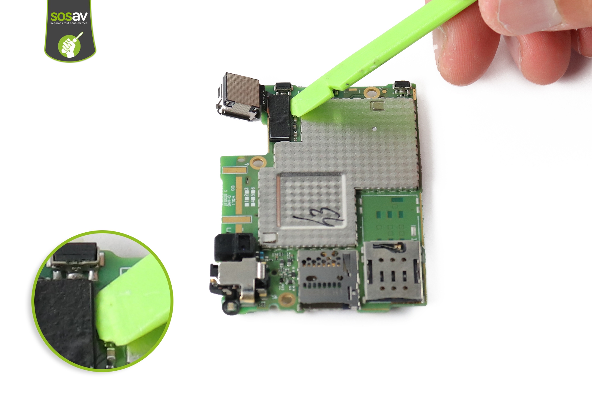

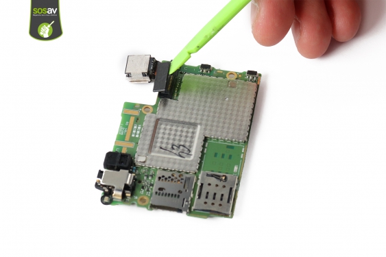

Vous n'avez plus qu'à débrancher et séparer la caméra arrière.
La carte mère et la caméra arrière Xperia E5 sont séparées.En cas de besoin, installez une carte mère reconditionnée ou changez la caméra HS grâce à ce tuto gratuit.
