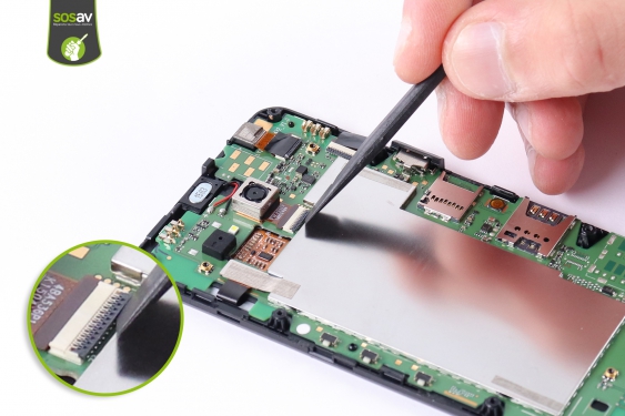

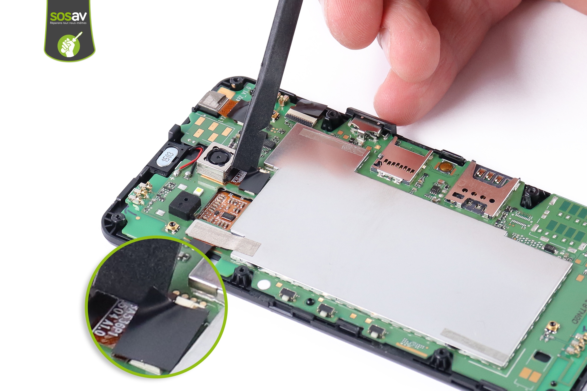

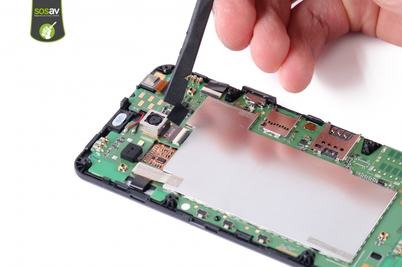

Décollez l'adhésif recouvrant la nappe de la caméra arrière à l'aide de la spatule en nylon.Puis déconnectez la caméra.

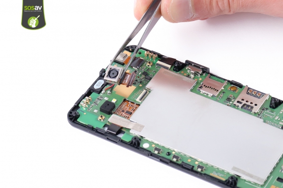

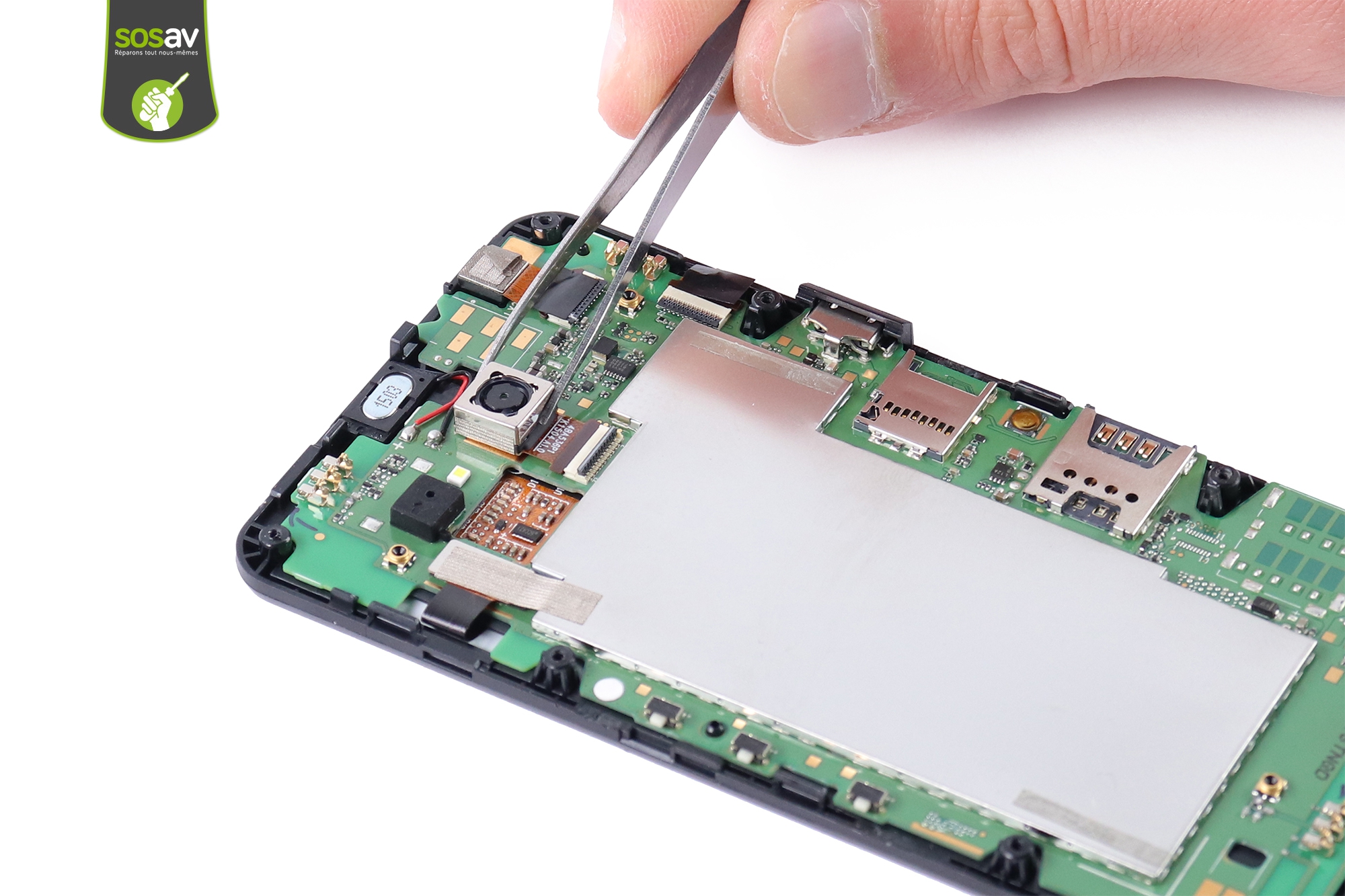

Il ne vous reste plus qu'à sortir la caméra arrière avec la pince plate.

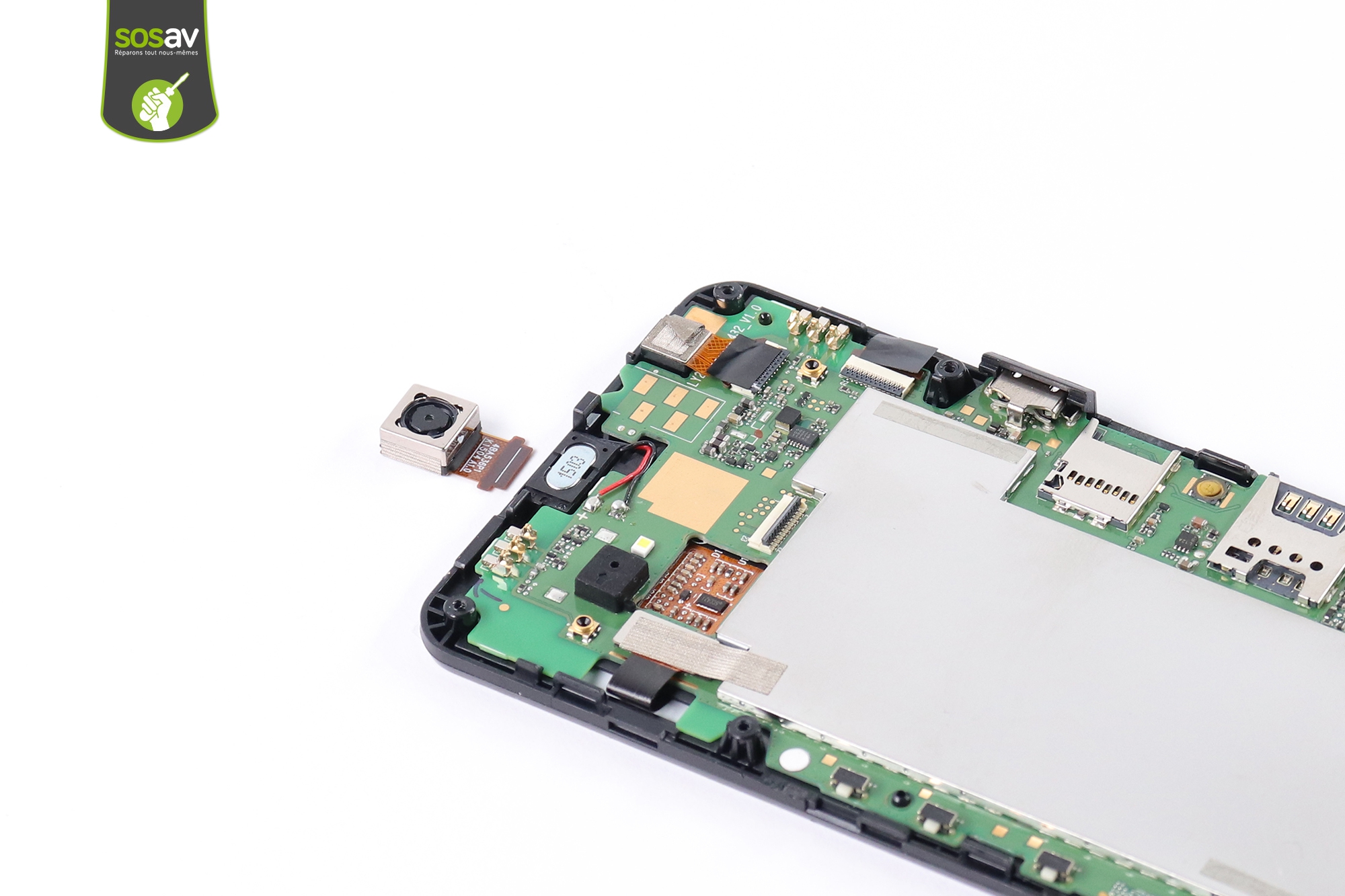

La caméra arrière est extraite.

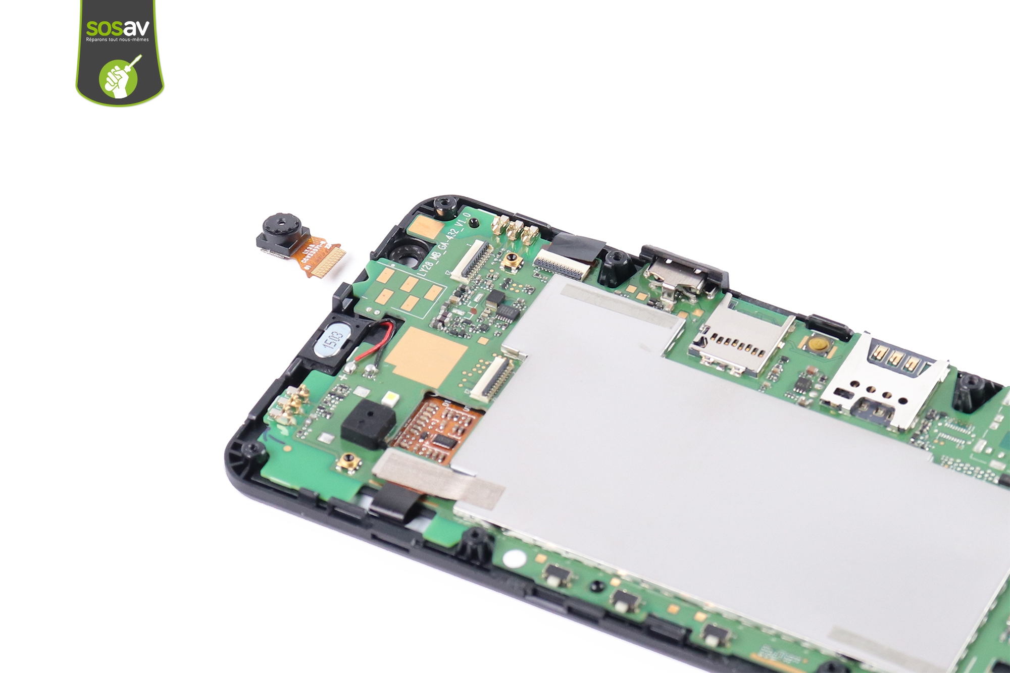

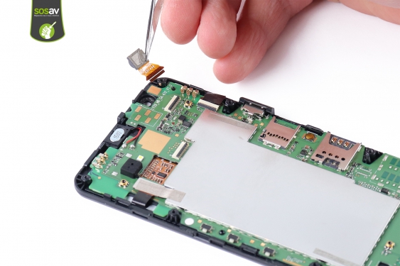

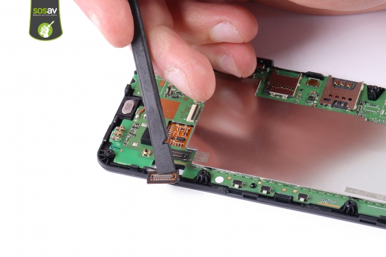

Répétez l'opération pour la caméra avant : décollez l'adhésif puis déconnectez la nappe de la caméra.
Puis sortez la caméra arrière avec la pince.
La caméra avant est extraite à son tour.

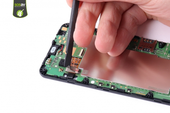

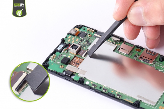

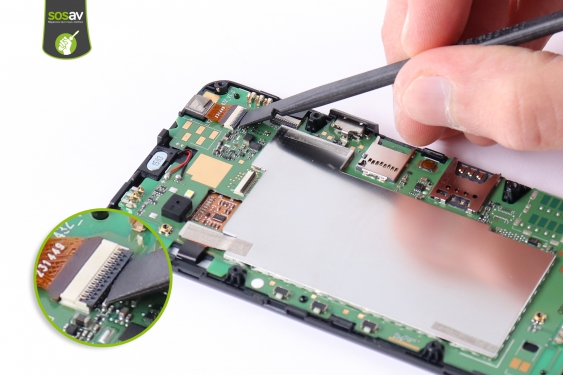

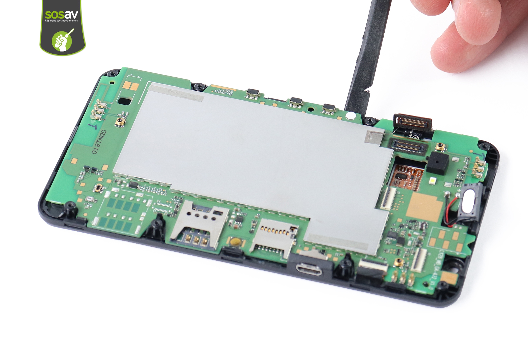

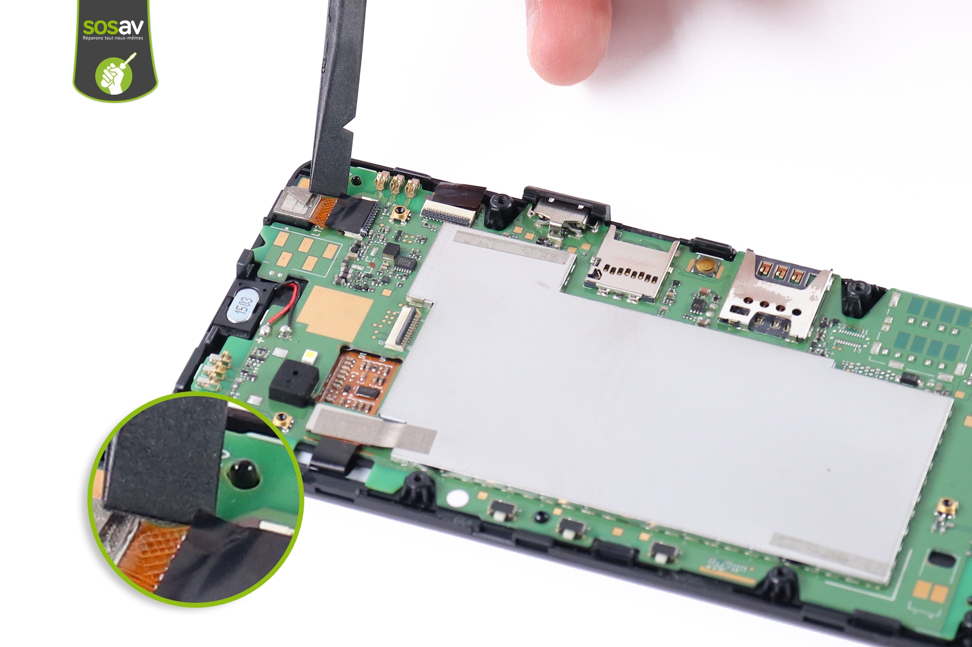

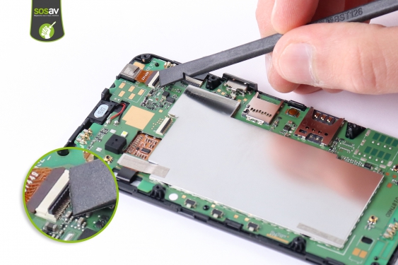

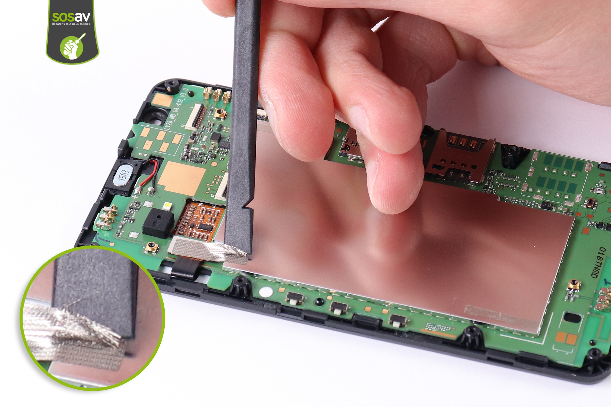

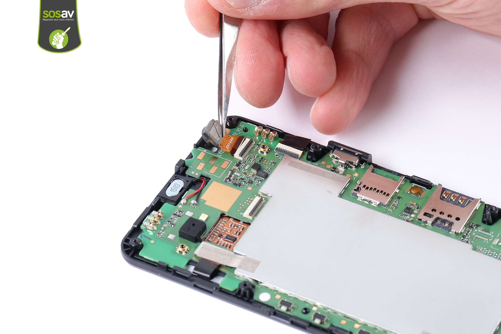

Décollez l'adhésif recouvrant la première nappe de l'écran. Puis déconnectez la nappe.

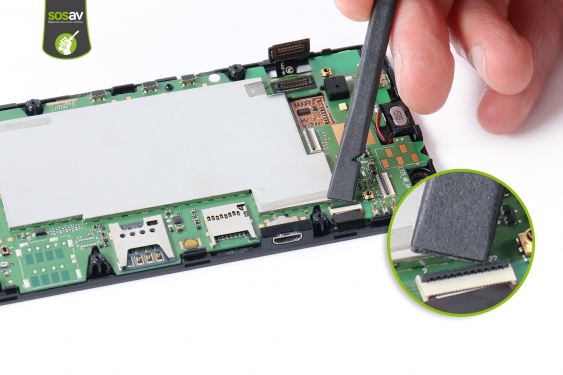

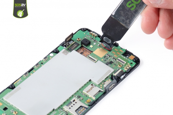

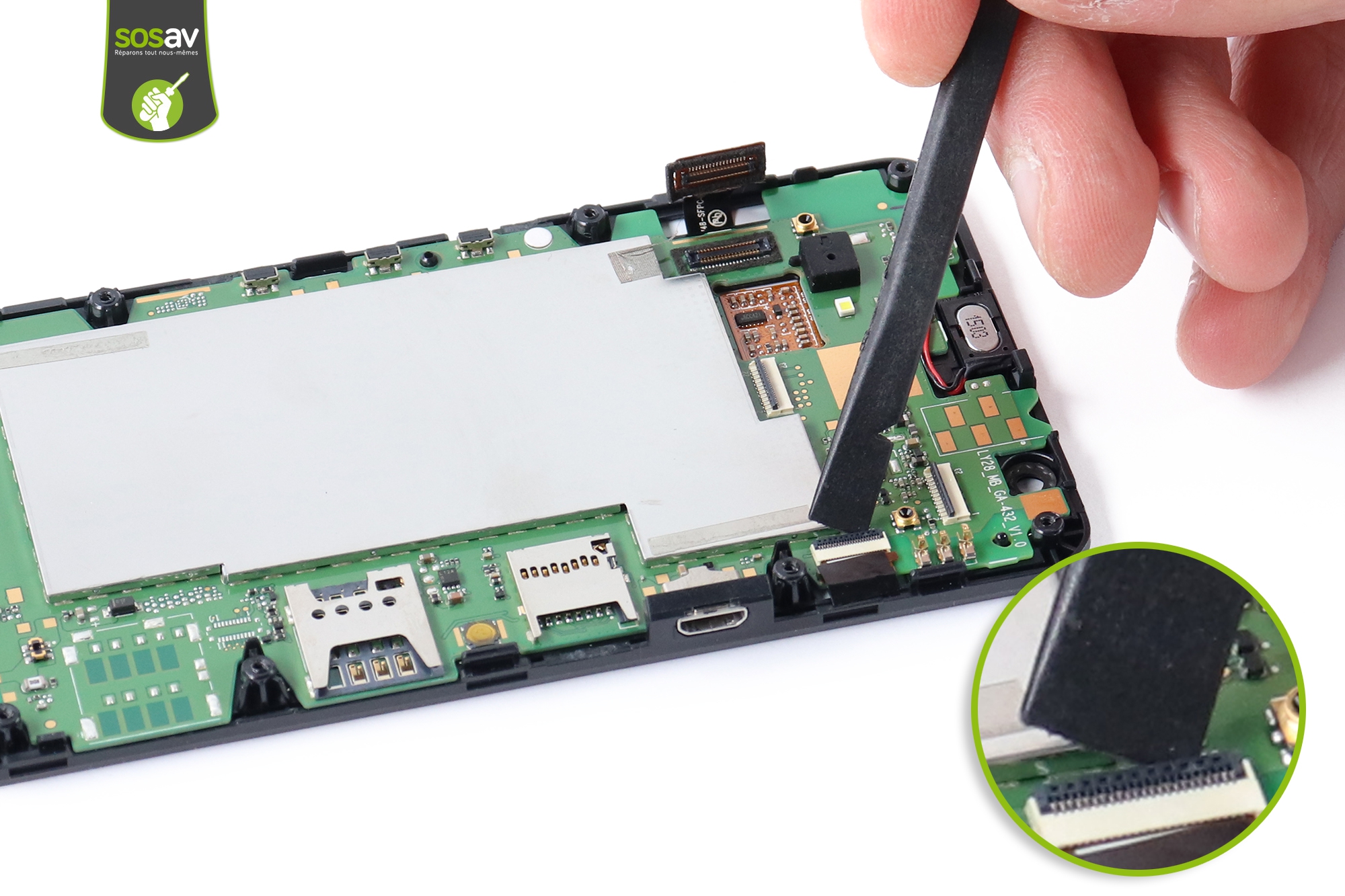

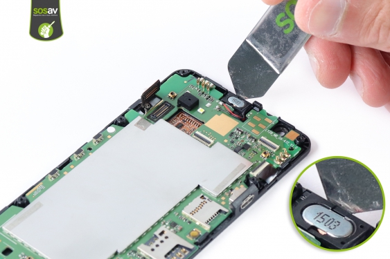

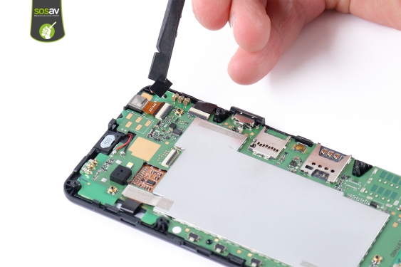

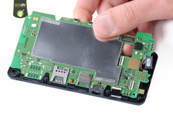

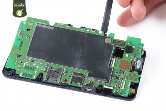

Déconnectez ensuite la seconde nappe de l'écran à l'opposé.Puis délogez doucement le haut-parleur interne grâce à la iSesamo.Attention, le haut-parleur est attaché à la carte mère !

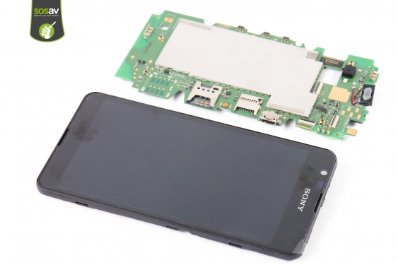

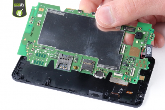

Vous pouvez soulever et sortir la carte mère en toute sécurité.N'hésitez pas à vous aider de la spatule en nylon.

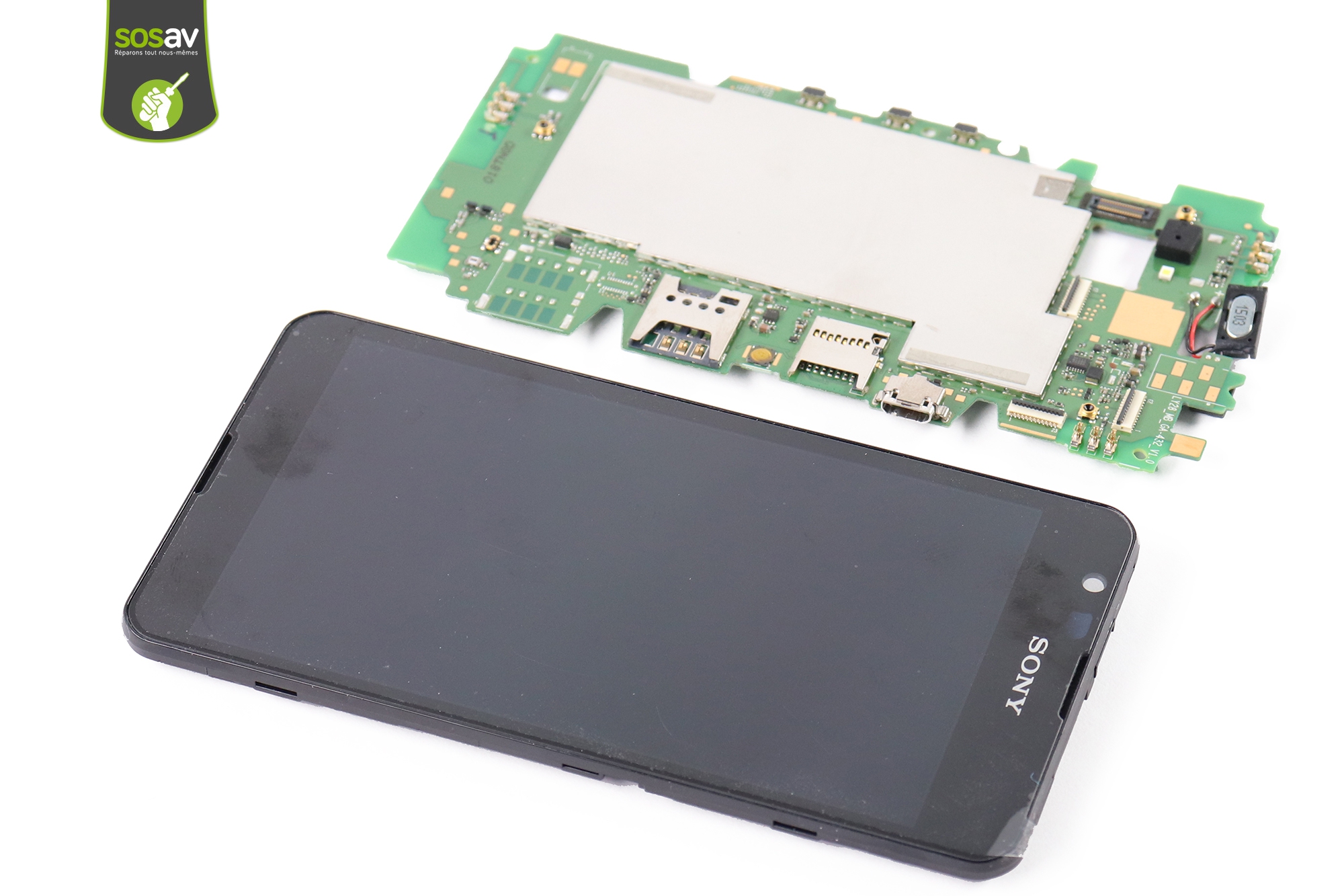

La carte mère est extraite. L'écran Xperia E4G est entièrement démonté.En cas de carte mère HS ou d'écran défectueux, vous savez maintenat quoi faire grâce à ce guide gratuit.
