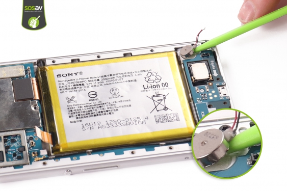

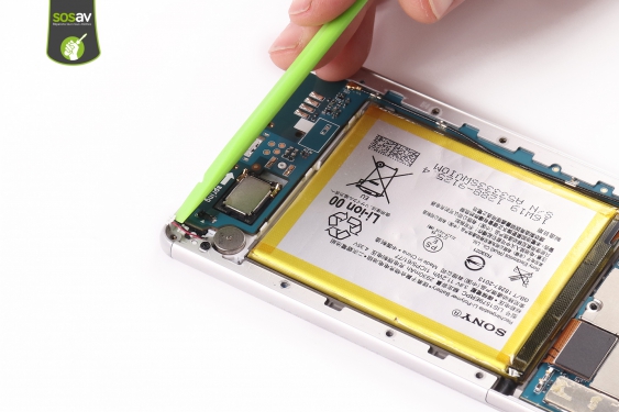

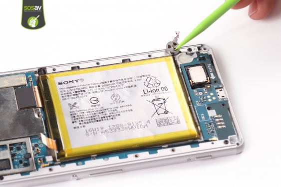

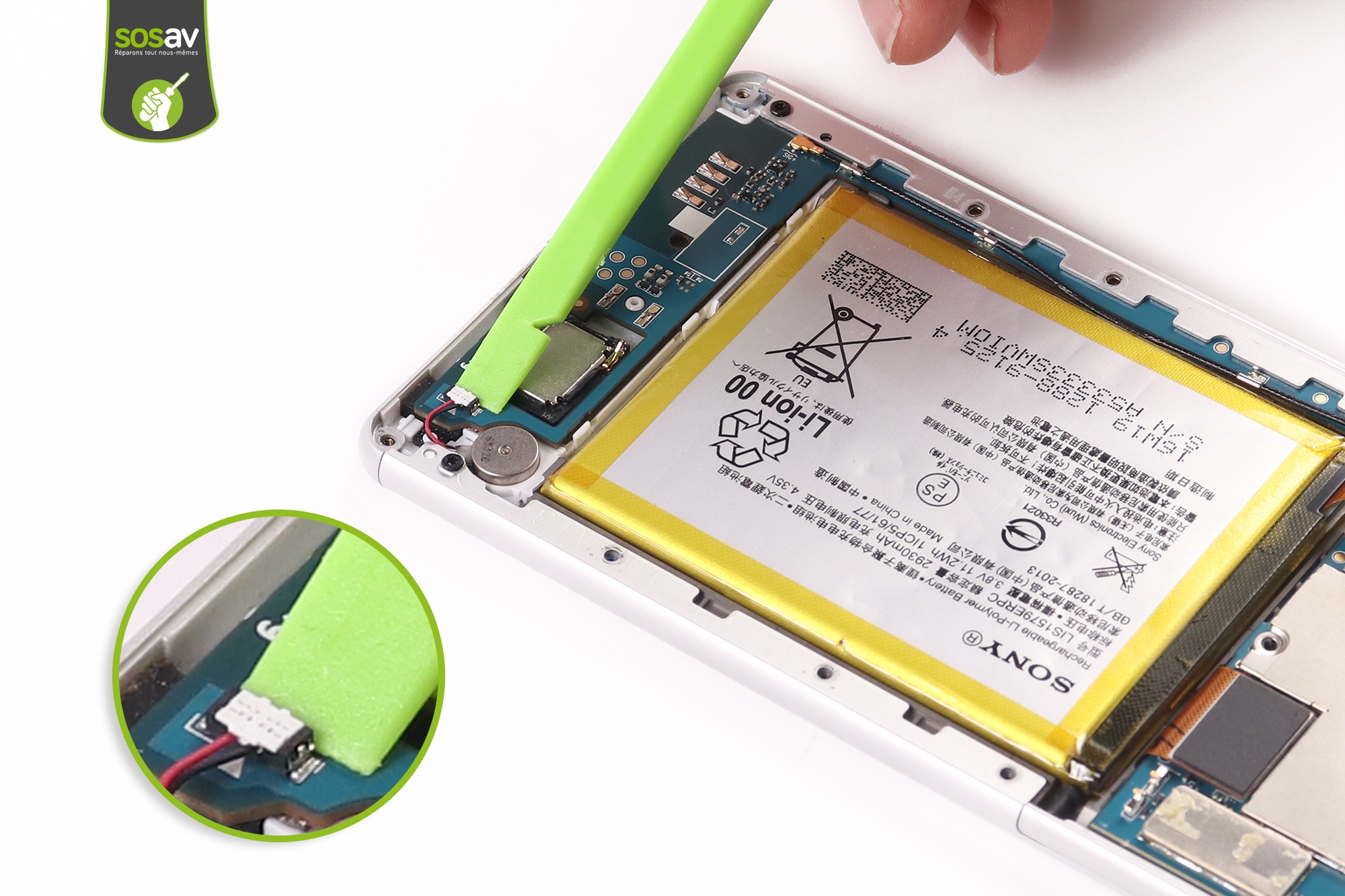

Gardez la spatule en nylon en main pour déverrouiller le connecteur du vibreur puis le sortir.

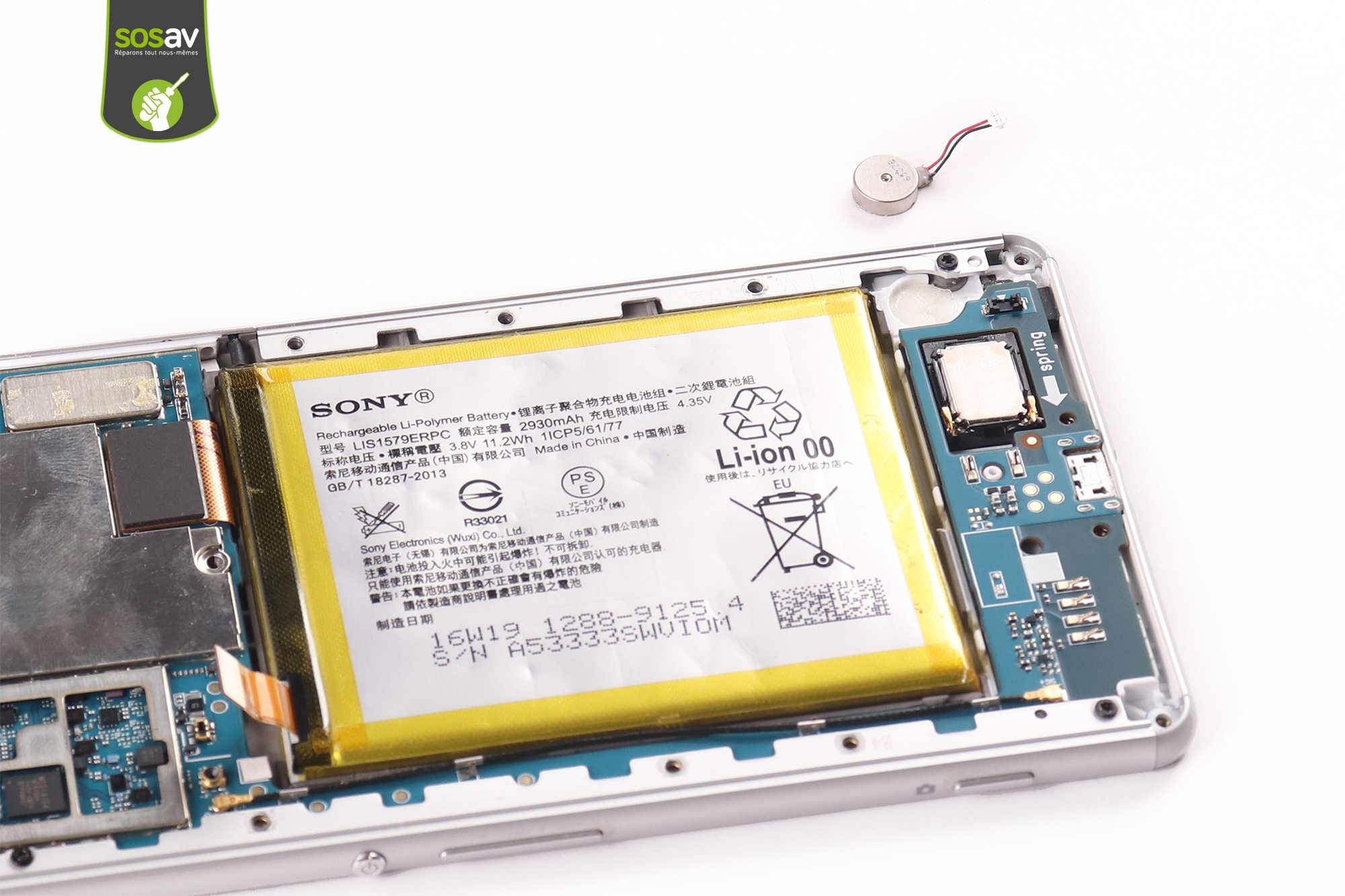

Le vibreur Xperia C5 Ultra est démonté.Grâce à ce tuto gratuit, vous saurez comment changer ce vibreur HS facilement !
Pour remonter votre Xperia C5 Ultra suivez ce guide en sens inverse.
