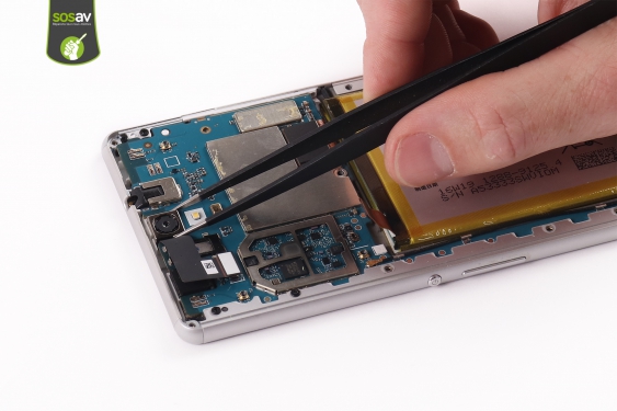

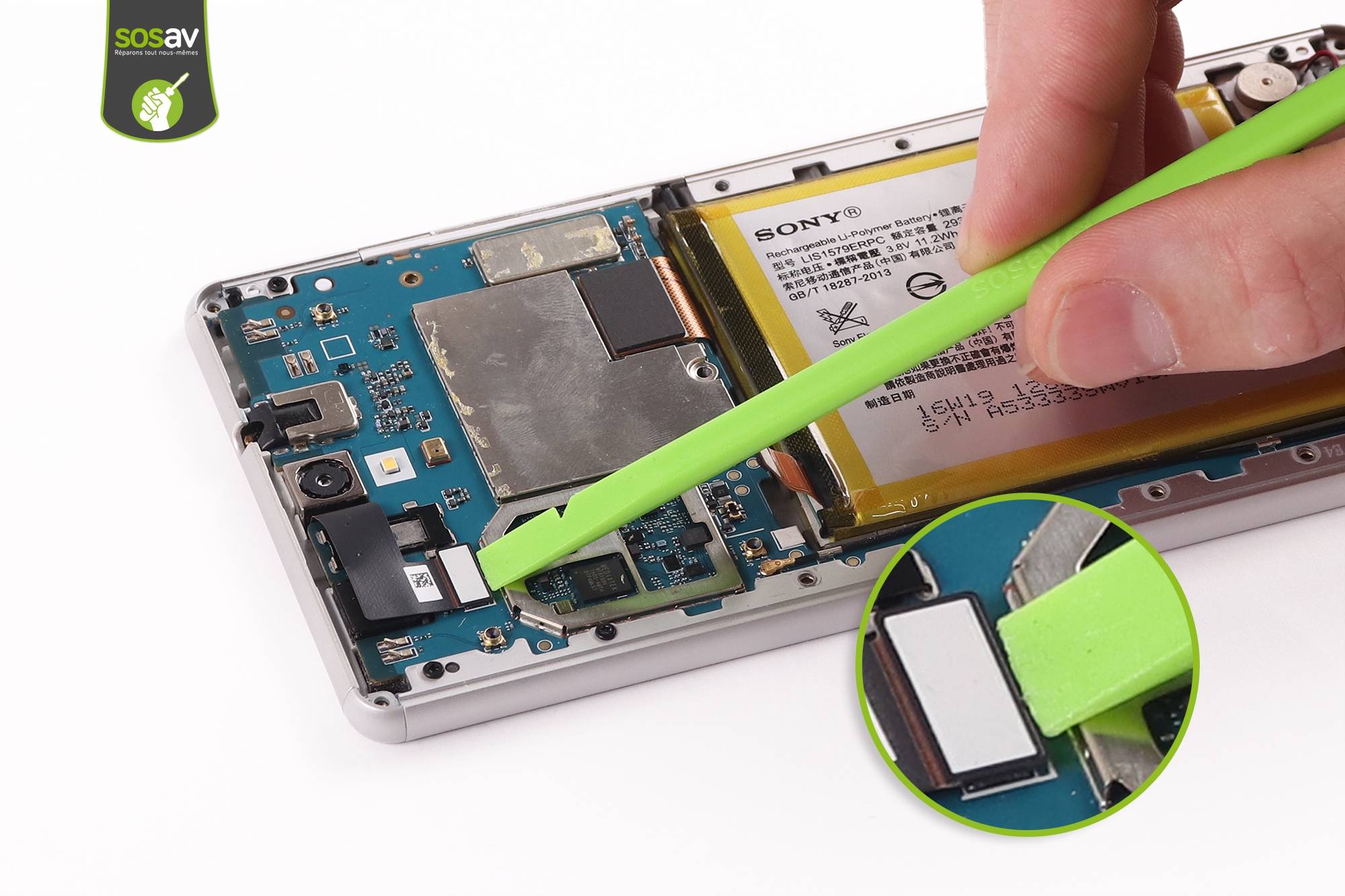

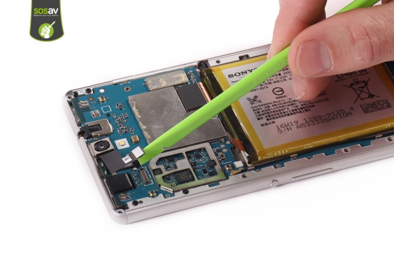

Conservez la spatule en nylon pour déconnecter la caméra.Sortez-la ensuite avec une pince.

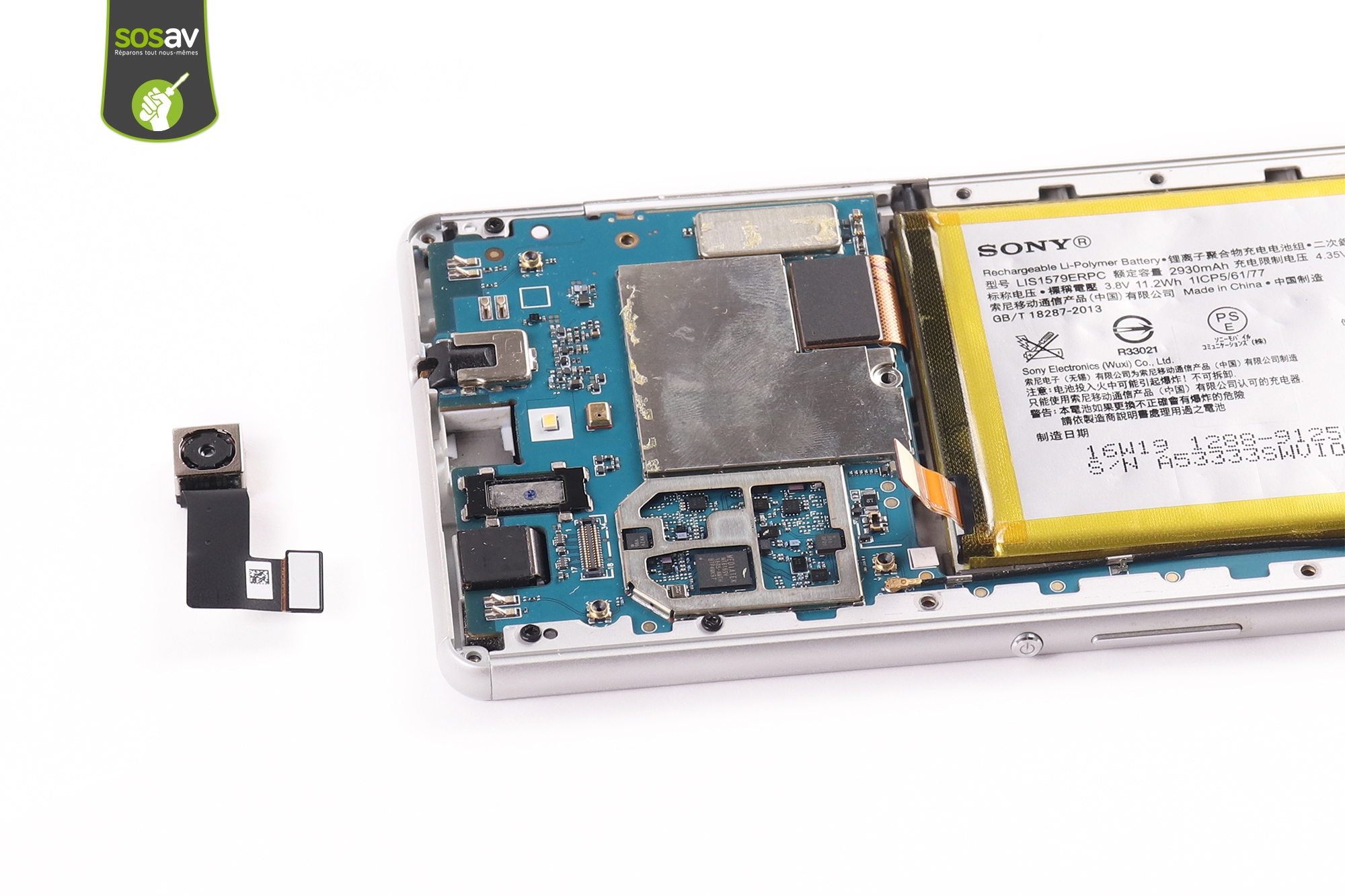

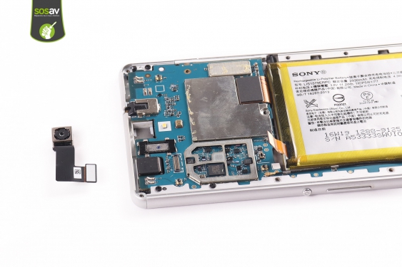

La caméra arrière Xperia C5 Ultra est sortie.Suivez ce tuto gratuit pour changer la caméra HS trè simplement.
