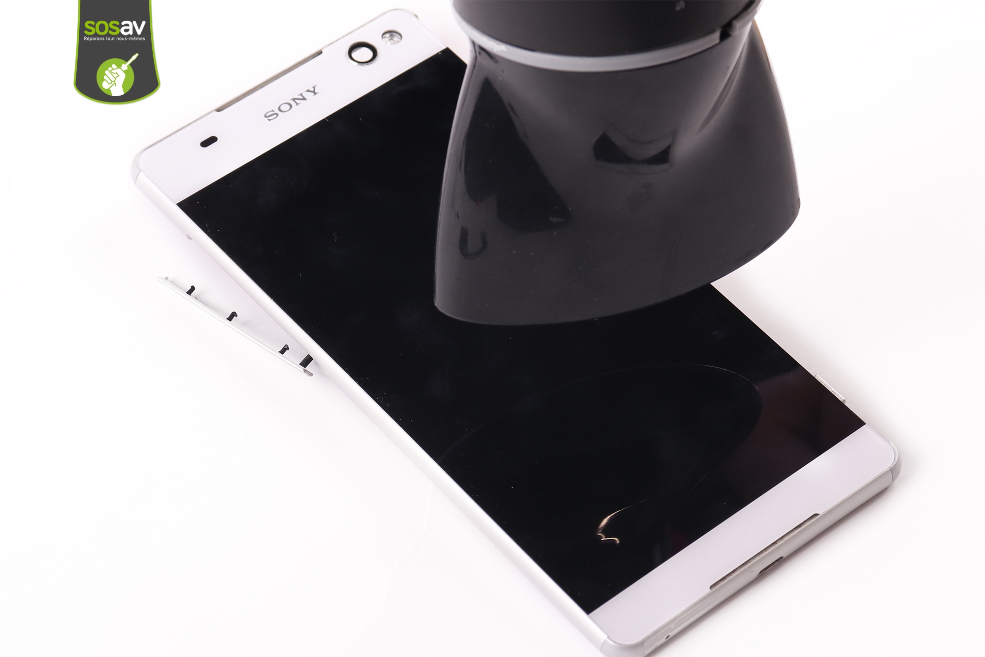

Chauffez une vingtaine de secondes la face arrière à l'aide d'un sèche-cheveux pour faciliter son retrait.Avec la spatule en nylon, ouvrez la trappe SIM et SD pour plus de facilité.Pensez à retirer la carte SIM et SD tant que vous y êtes ;)

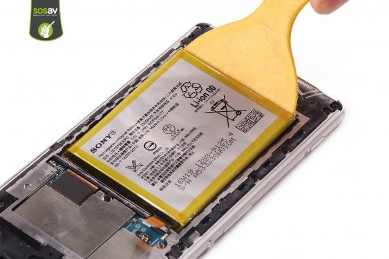

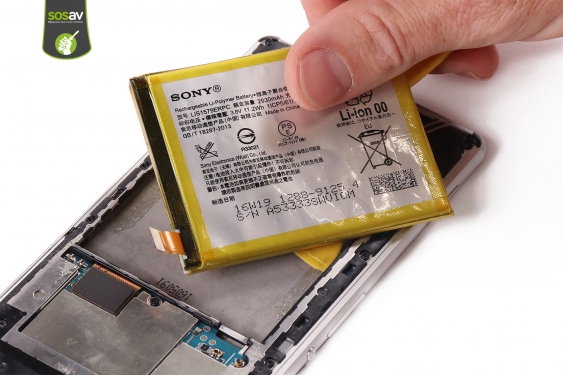

Chauffez 20 à 30 secondes la face avant opposée à la batterie pour ramollir la colle qui la retient.Attention à ne pas chauffer trop longuement le centre du LCD et ne chauffez jamais directement la batterie.Glissez progressivement la spatule large et plate sous la batterie pour la décoller.Faites attention à ne pas la plier ni la percer.

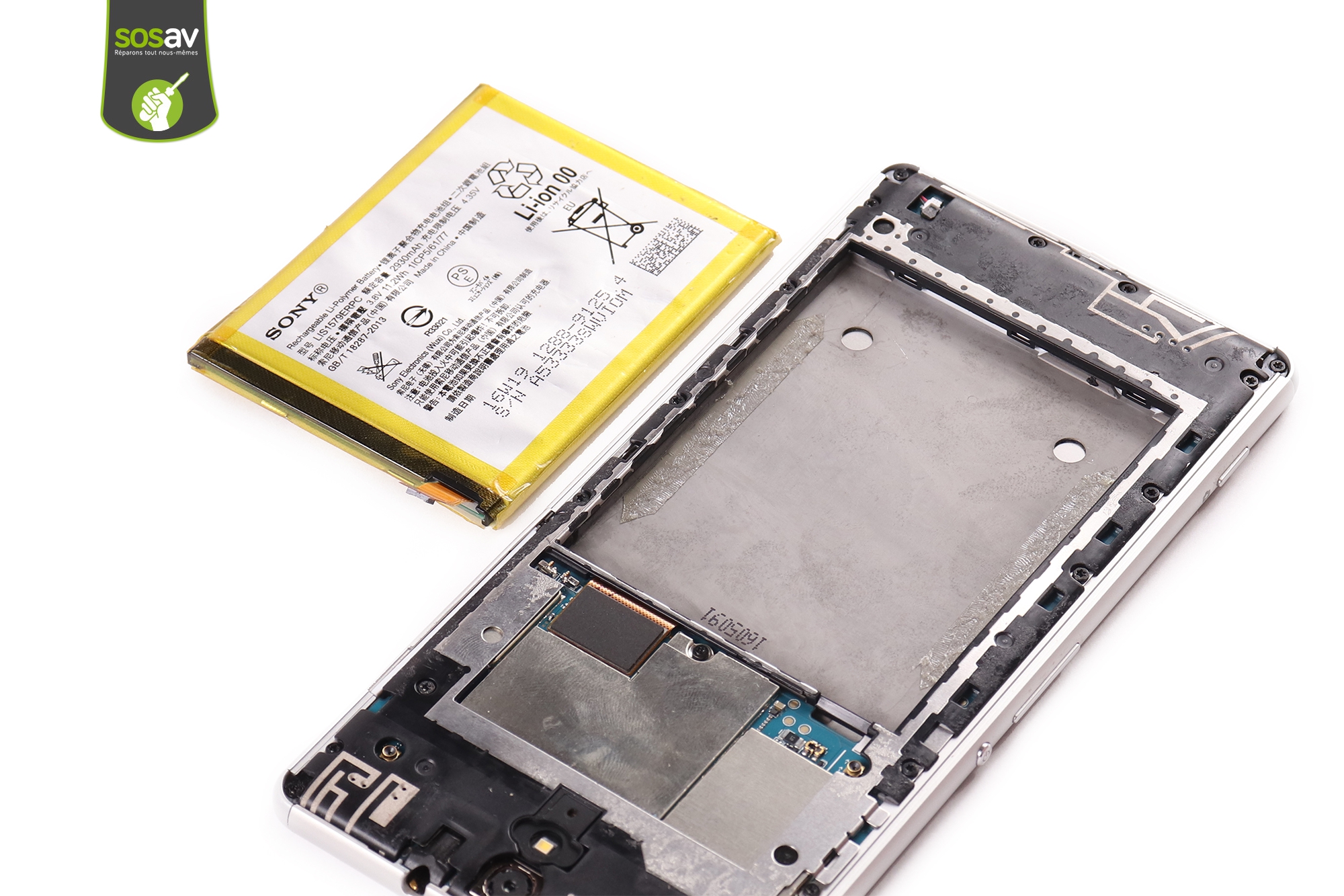

La batterie Xperia C5 Ultra est extraite.Suivez ce tuto gratuit pour remplacer une batterie défaillante !
