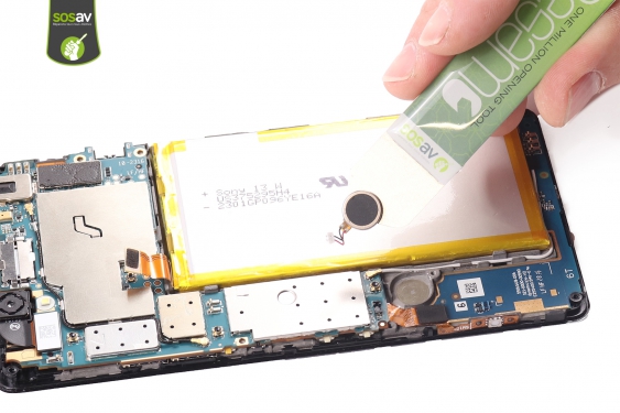

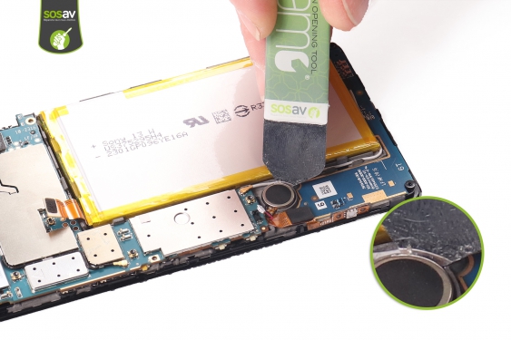

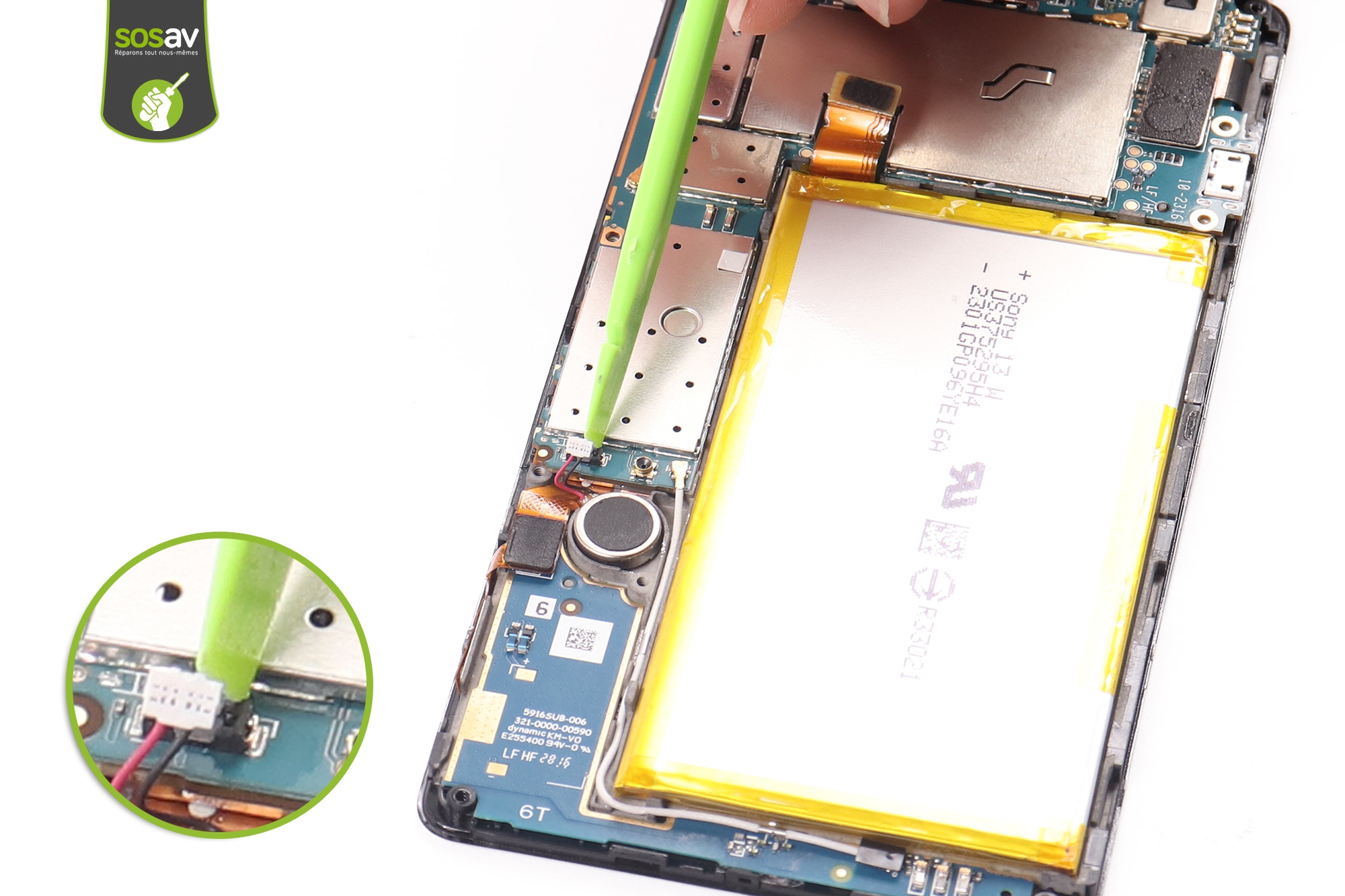

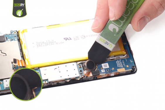

Déconnectez le vibreur avec la spatule en nylon.Puis sortez-le à l'aide de la iSesamo.

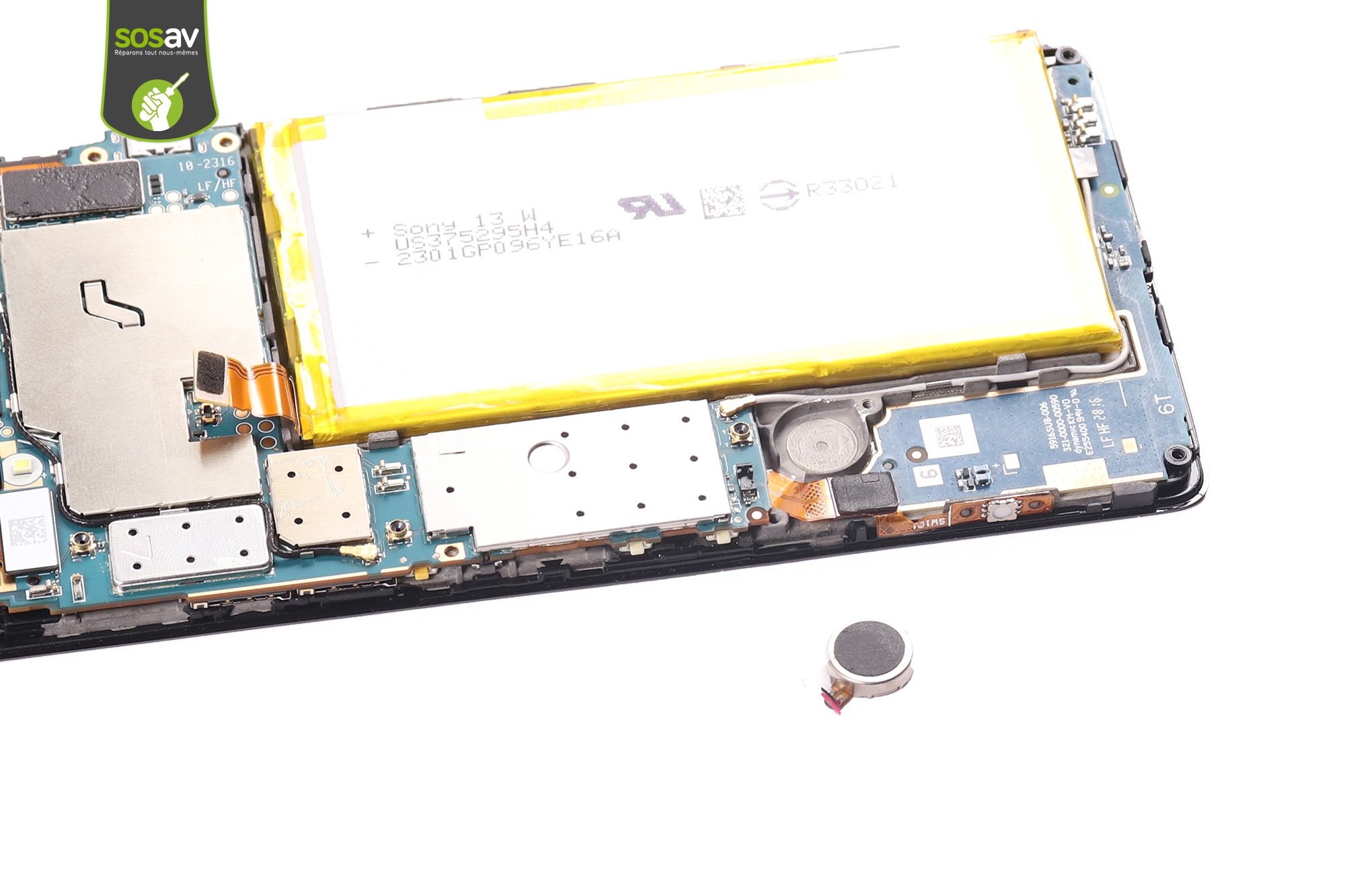

Le vibreur Xperia C4 est déposé.Suivez ce tuto gratuit afin de savoir comment le remplacer si besoin.
