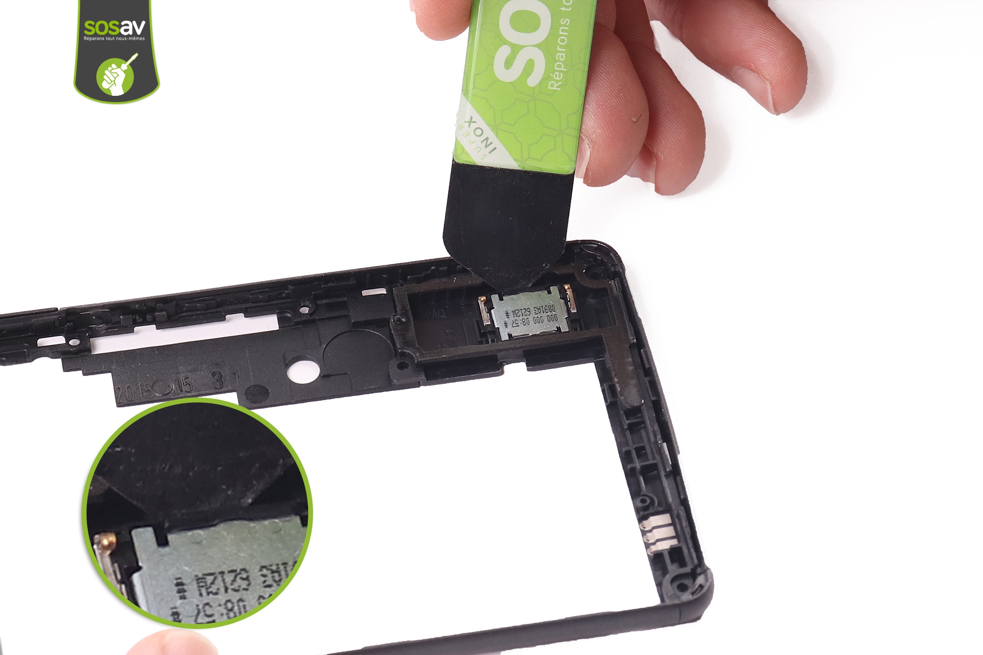

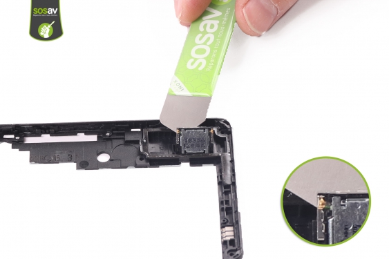

Délogez et sortez le haut-parleur externe à l'aide de la iSesamo.

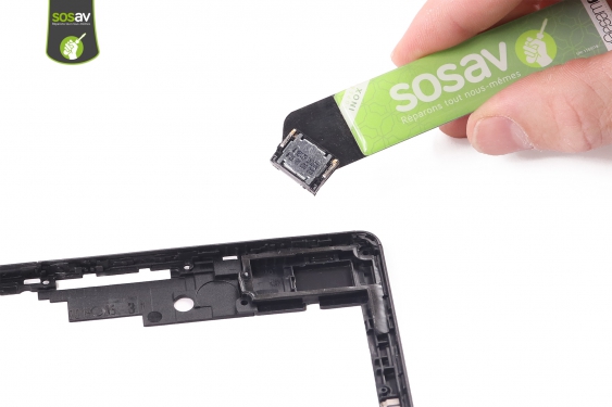

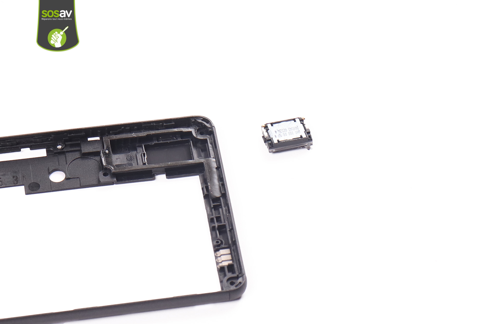

Le haut-parleur externe Xperia C4 est déposé.En cas de problème de son, vous savez maintenant comment faire grâce à ce tuto gratuit !
