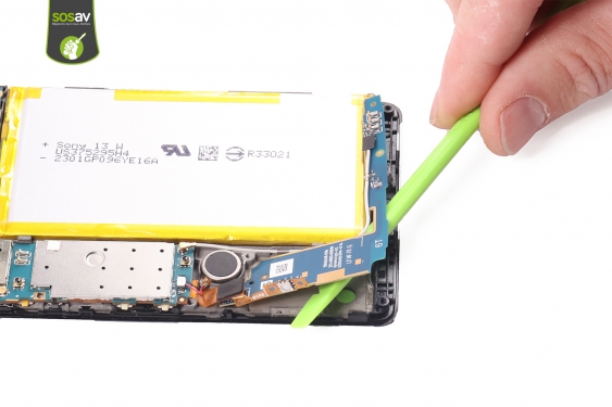

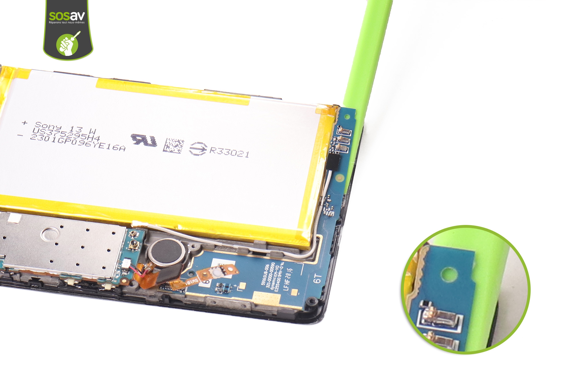

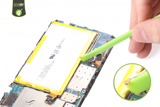

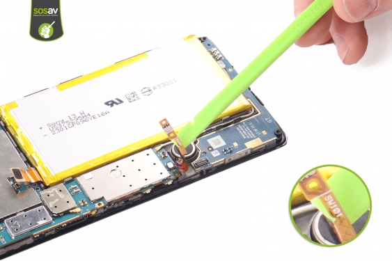

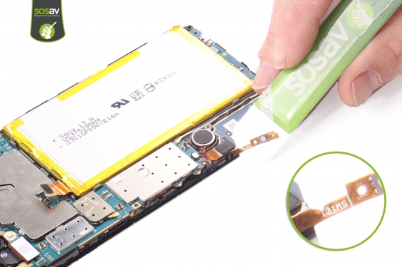

A l'aide de la iSesamo, décalez et déconnectez délicatement la nappe power.

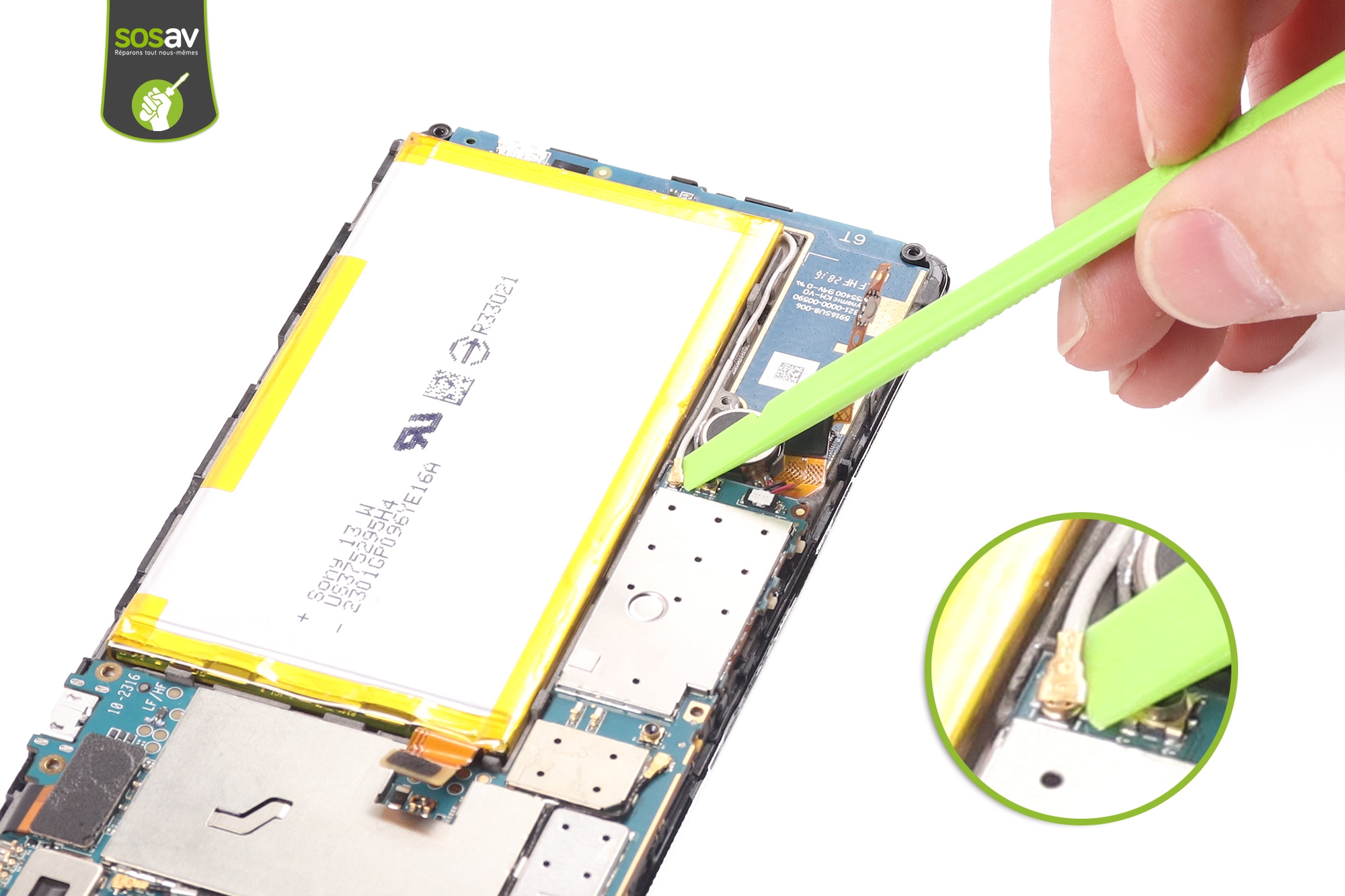

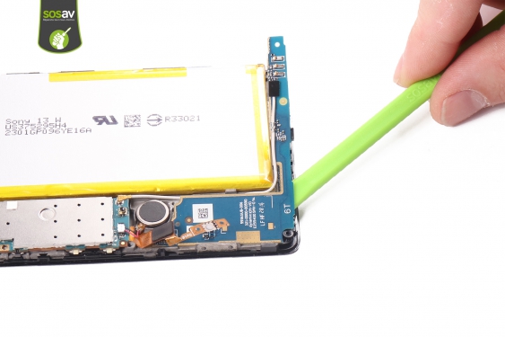

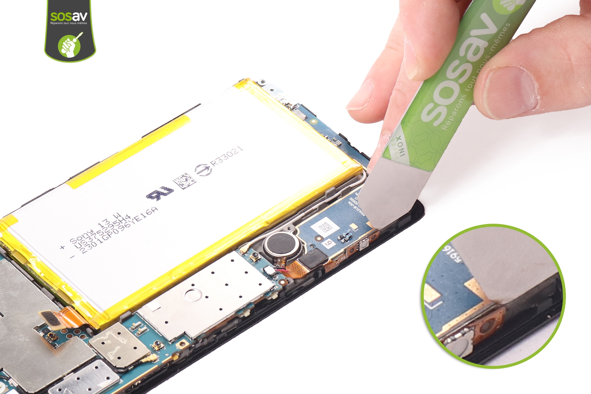

Puis déverrouillez le câble d'interconnexion pour libérer la carte micro.

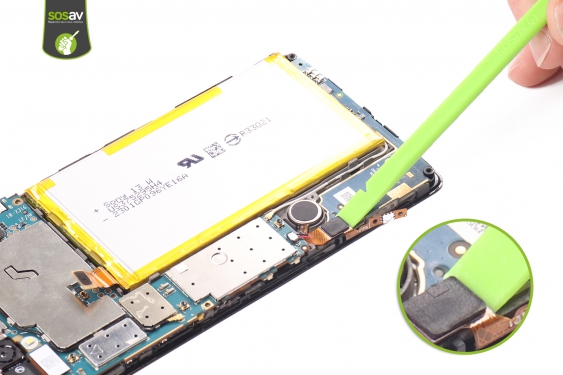

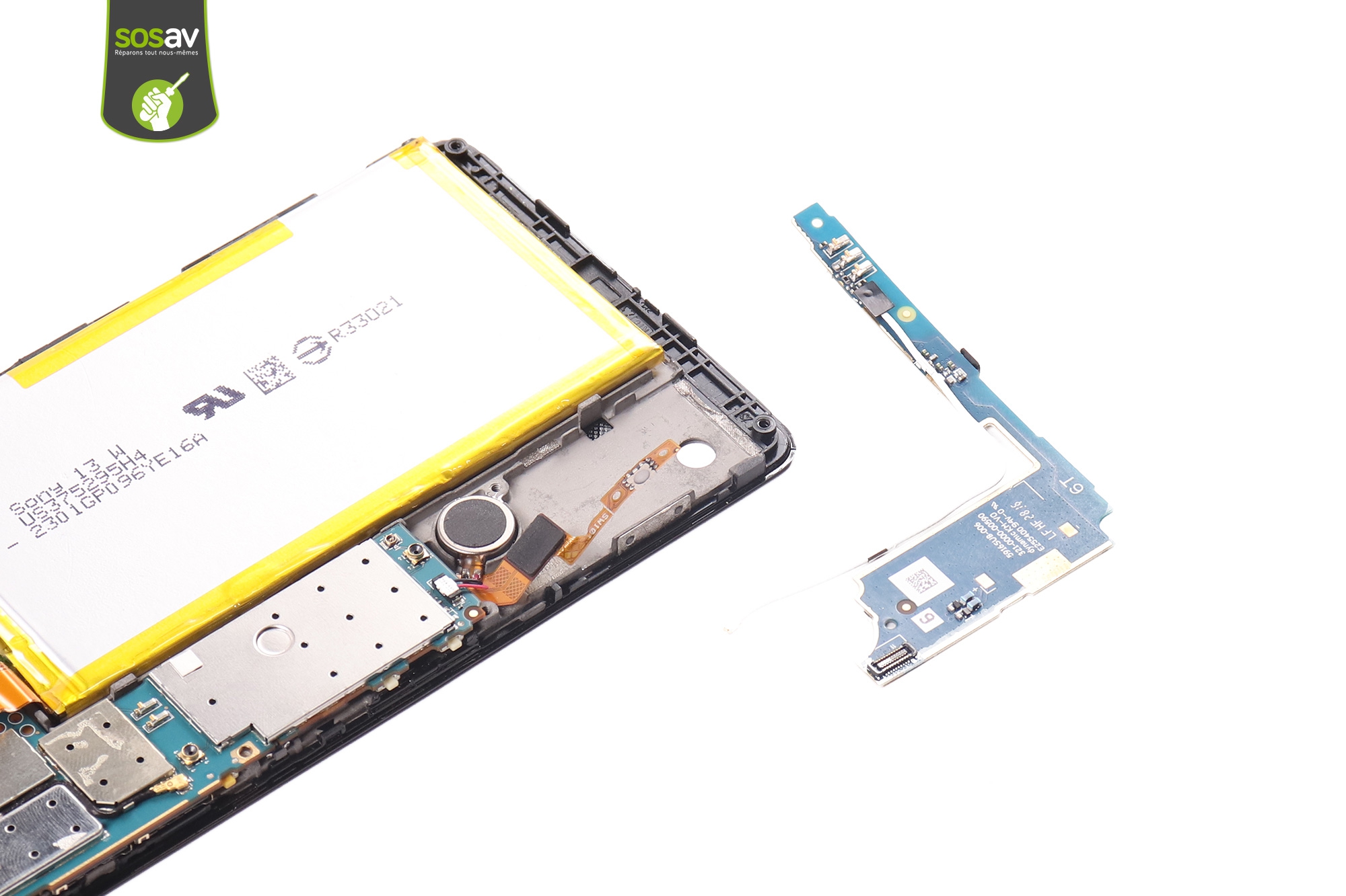

Vous pouvez soulever la carte micro grâce à la spatule en nylon.

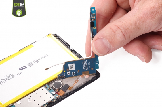

La carte micro Xperia C4 est déposée. Si besoin, vous pouvez également retirer le câble d'interconnexion.Suivez ce tuto gratuit pour résoudre tous vos soucis si besoin.
