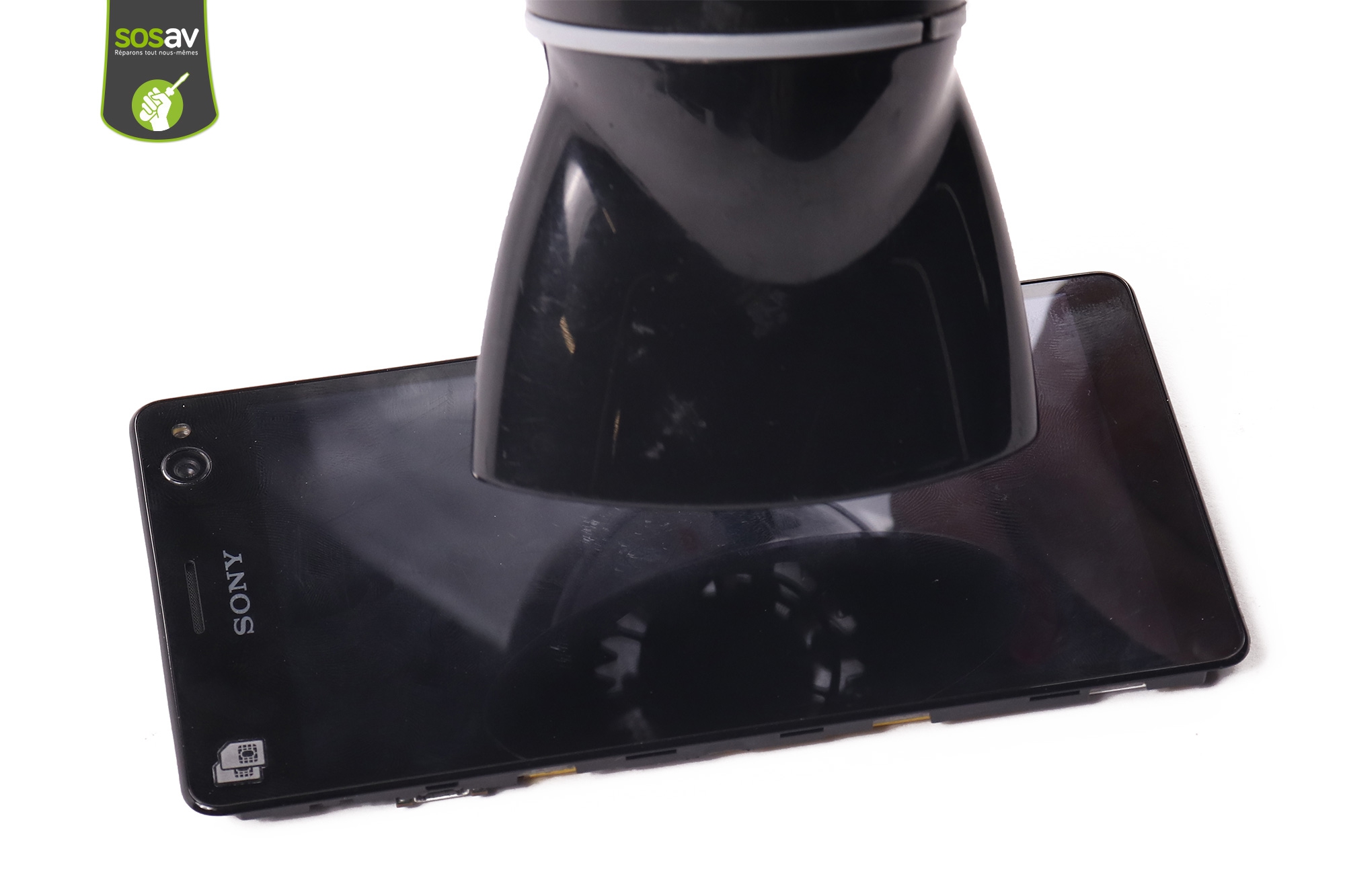

Chauffez 20 à 30 secondes la face avant opposée à la batterie pour ramollir la colle qui la retient.Attention à ne pas chauffer trop longuement le centre du LCD.Ne chauffez jamais directement la batterie.

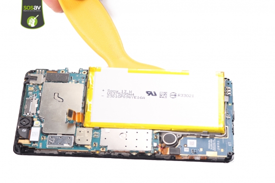

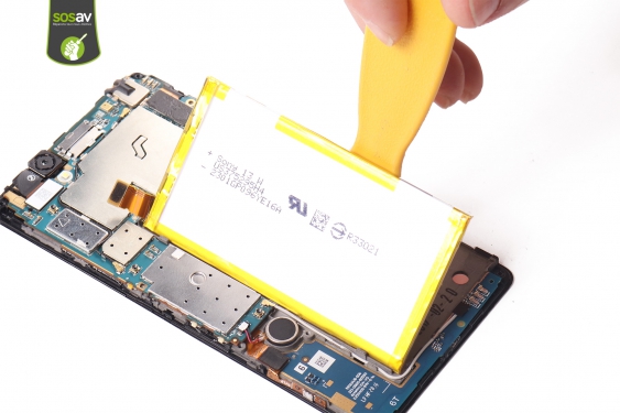

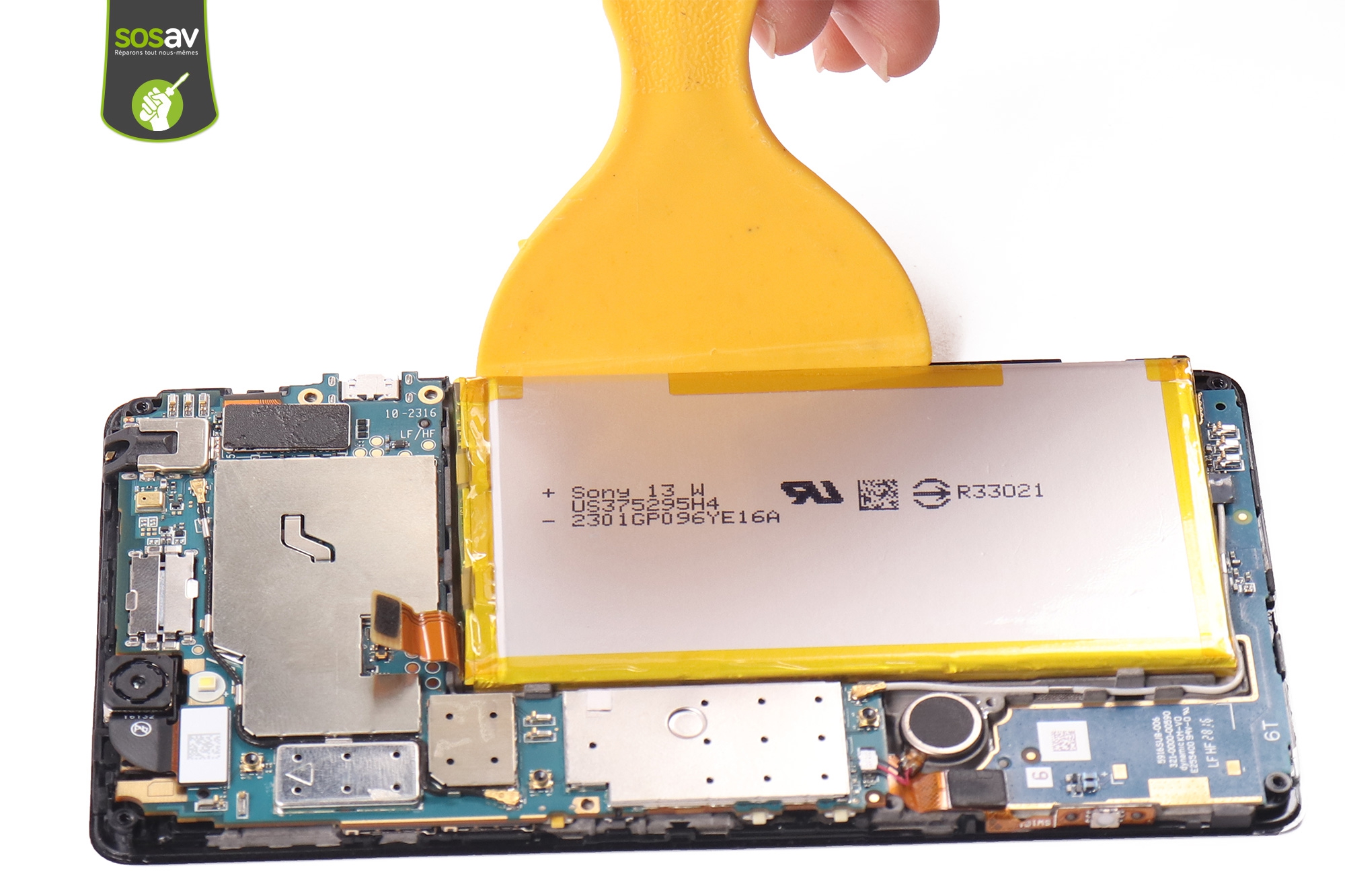

Glissez progressivement la spatule large et plate sous la batterie pour la décoller tout doucement.Attention à ne pas plier ni percer la batterie.

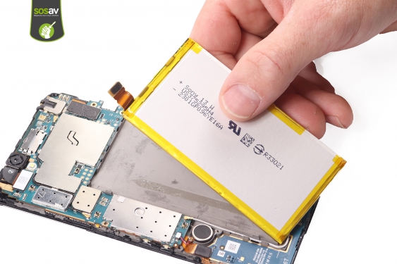

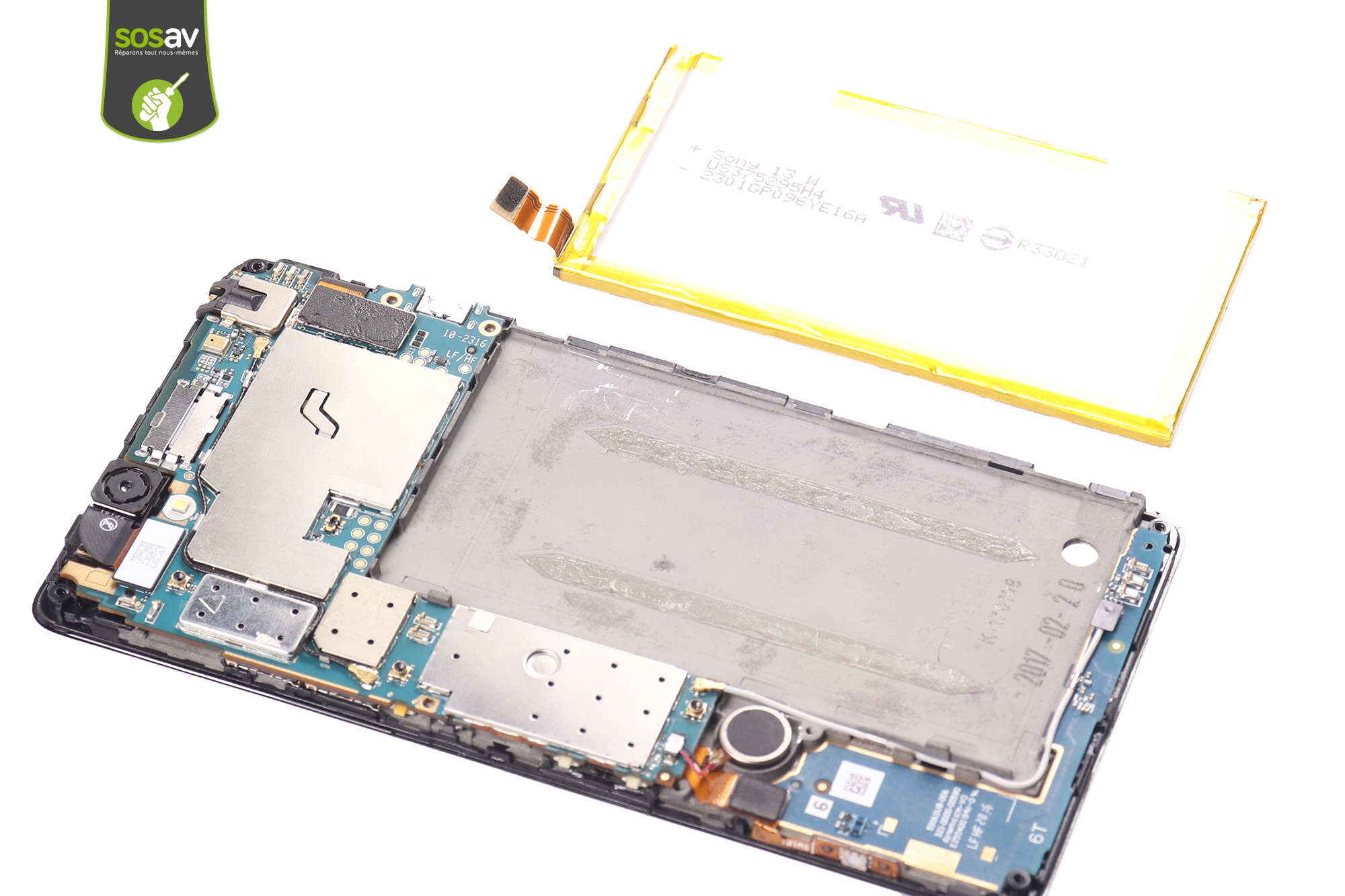

La batterie Xperia C4 est sortie.Suivez ce tuto gratuit pour la remplacer en cas de problème d'autonomie.
