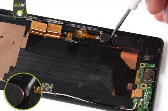

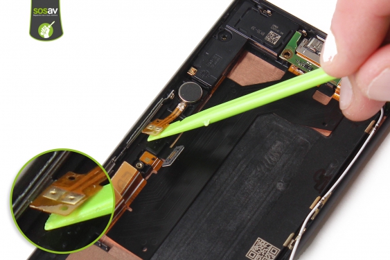

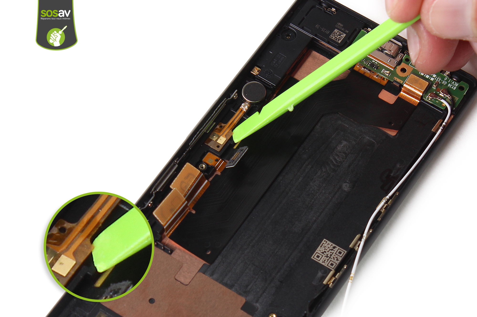

Etape 24
Insérez la spatule en nylon sous la nappe de liaison du vibreur pour la décoller.

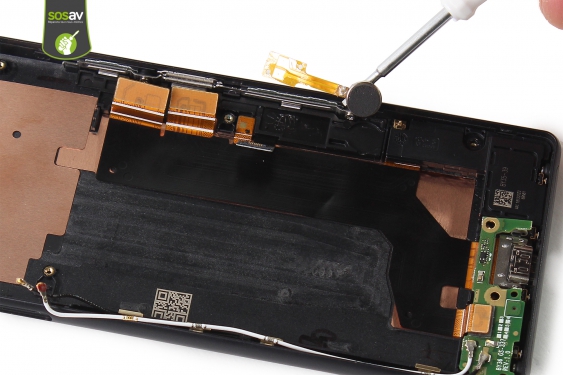

Utilisez la pointe du tournevis plat pour soulever le vibreur.

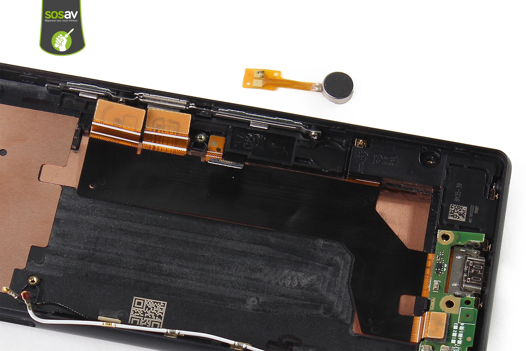

Etape 25
Et voilà ! Le vibreur de votre Sony Xperia 10 est démonté. Vous pouvez installer un nouveau vibreur.
Pour remonter votre Xperia 10 suivez ce guide en sens inverse.
