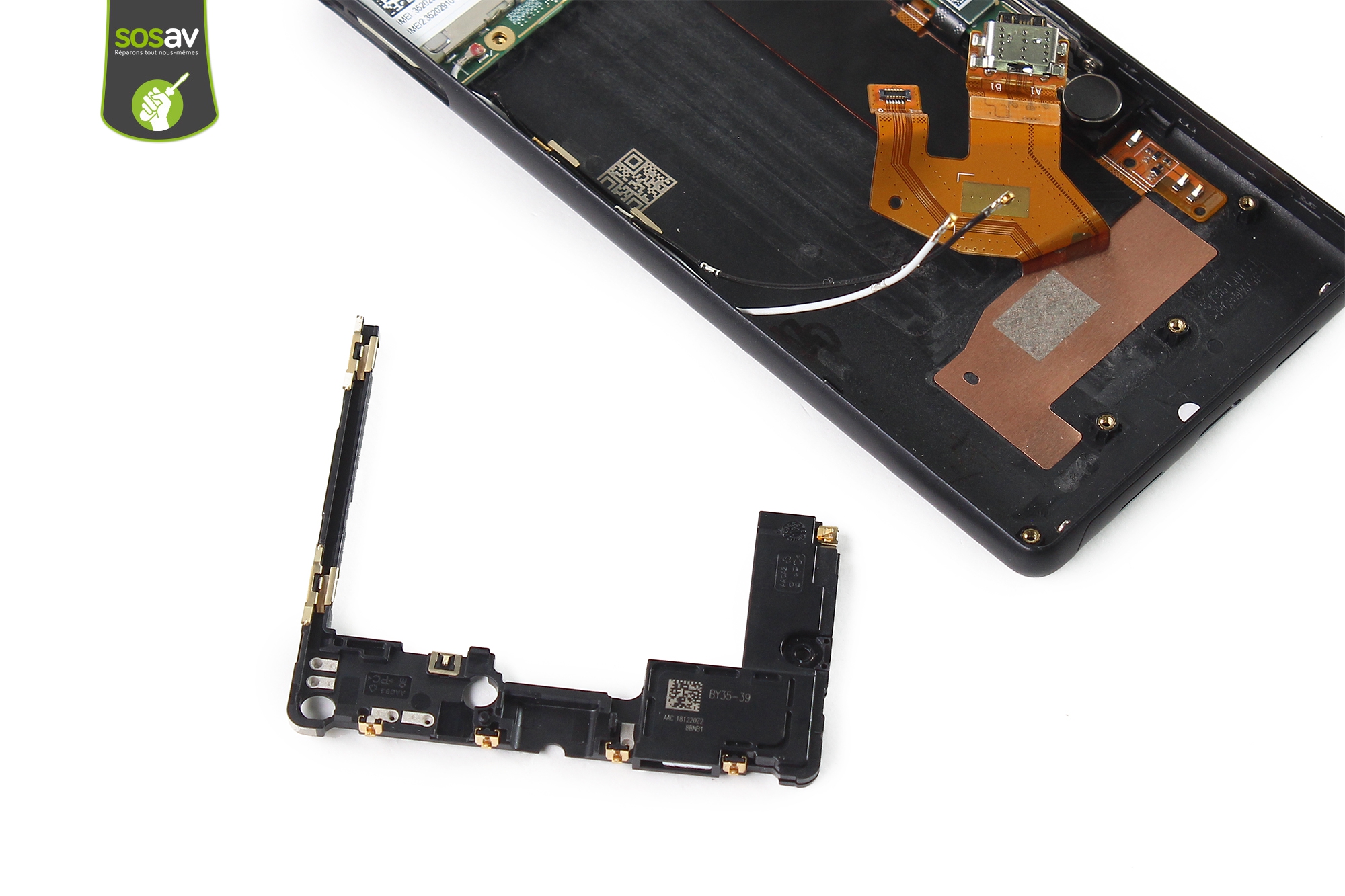

Le châssis interne de votre Sony Xperia 10 est démonté. Vous pouvez atteindre la carte antenne.

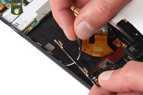

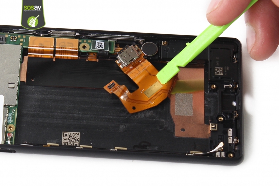

Pour retirer la carte antenne, déconnectez la nappe de liaison du connecteur de charge avec la spatule en nylon.

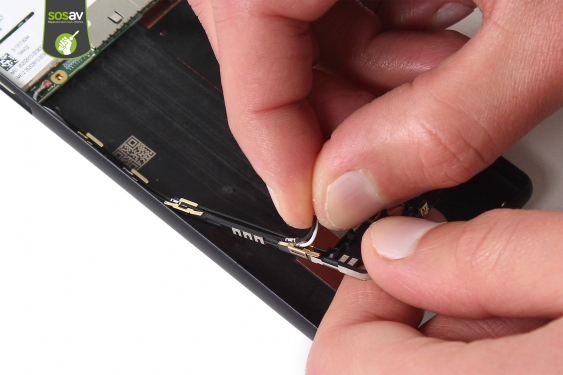

Gardez le même outil pour déconnecter les câbles d'antenne noir et blanc.Leurs connecteurs sont fragiles, donc allez-y délicatement.

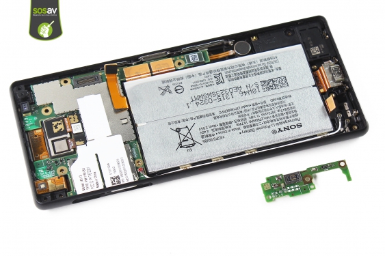

Plus rien ne retient la carte antenne dans le téléphone, vous pouvez vous aider de la pince plate pour la retirer.

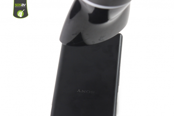

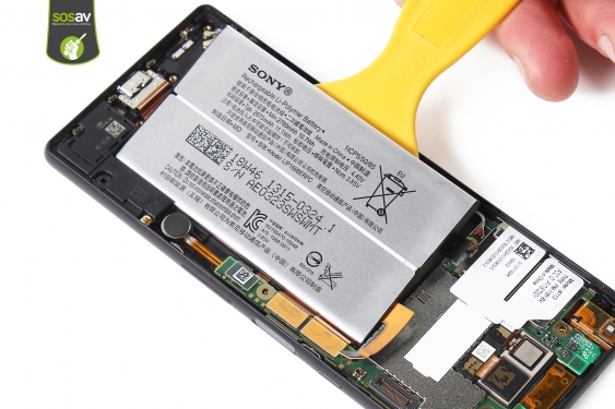

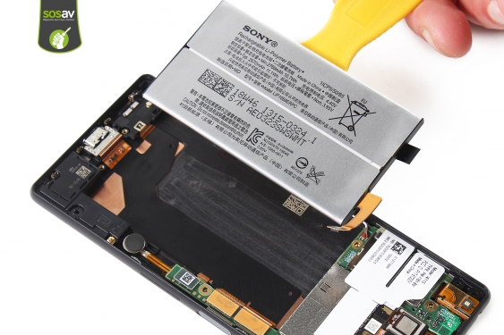

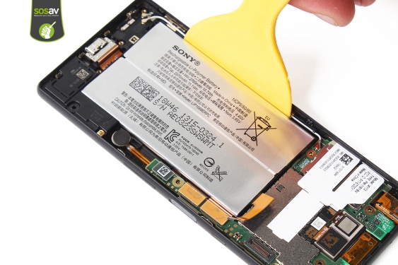

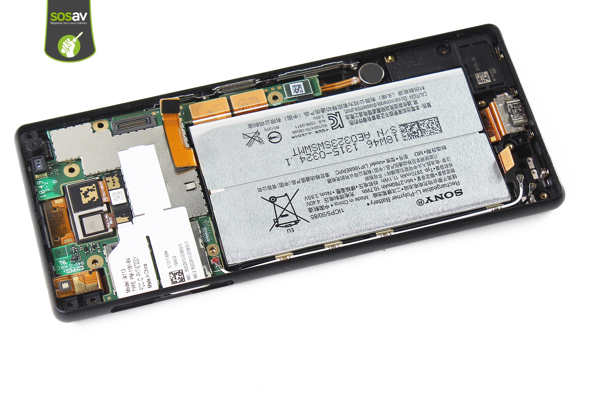

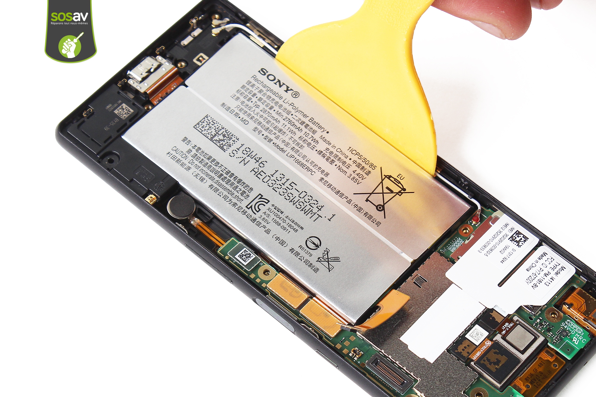

Pour faciliter le retrait du haut-parleur externe il faudra retirer la batterie.Pour cela il va falloir réchauffer la face avant de l'appareil pour ramollir l'adhésif qui colle la batterie dans le téléphone.Attention, ne chauffez jamais la batterie directement.

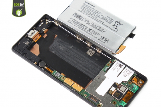

Une fois la colle un peu fondu munissez vous de la spatule large et insérez là délicatement sous la batterie et faites levier pour la décoller. Attention ! Si vous sentez que ça résiste il ne faut pas hésiter à chauffer d'avantage.

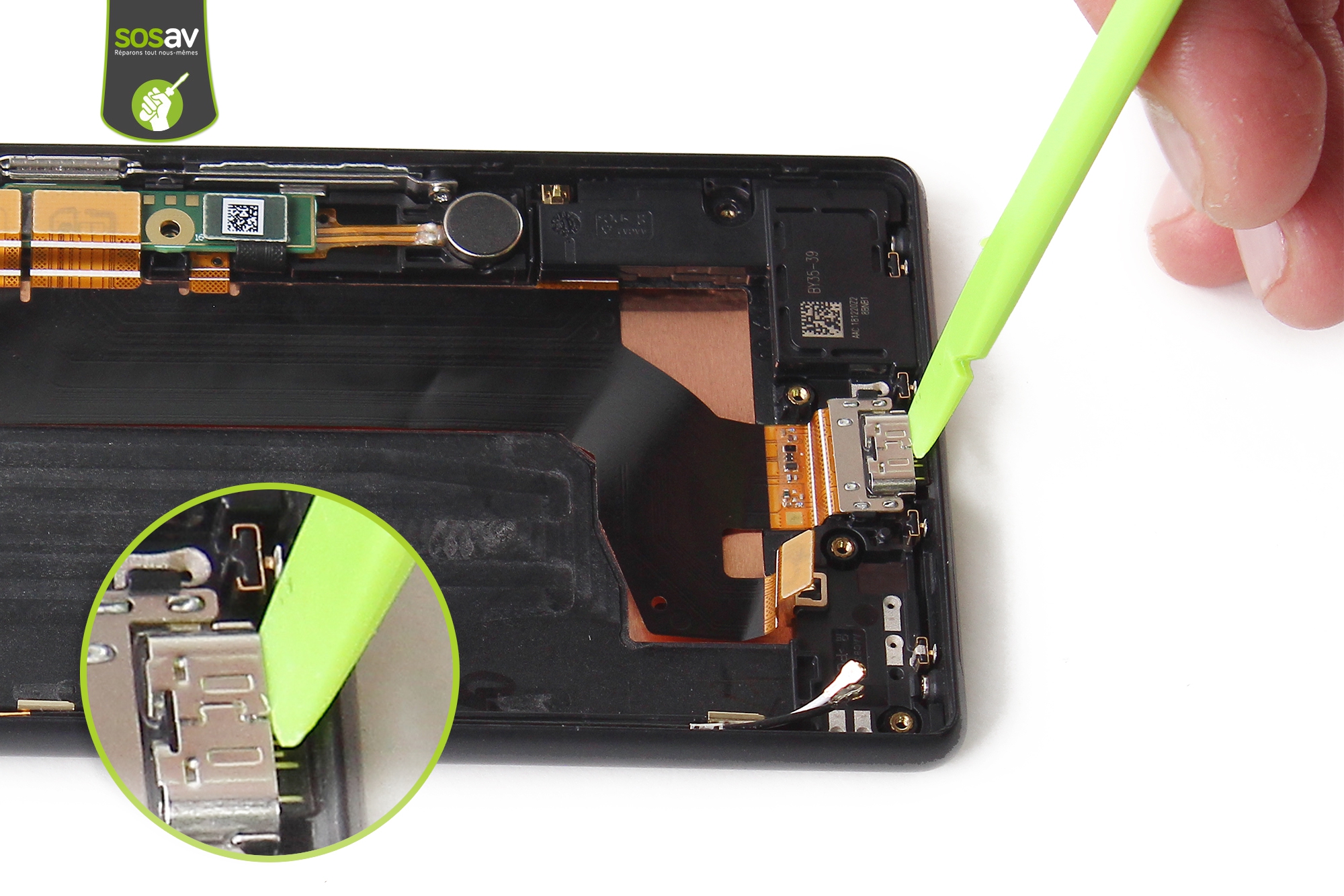

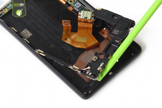

Maintenant relevez le port de charge pour atteindre plus facilement le haut-parleur externe.
Etape 24

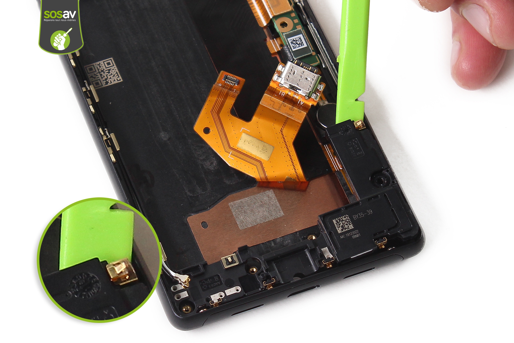

Ensuite insérez la spatule en nylon sous le haut-parleur externe pour le déclipser peti-àpetit. Attention ne retirez pas d'un coup le haut-parleur externe car il est encore relié au reste du téléphone par les câbles d'interconnexion. Il faudra les déloger délicatement de leur logement.
Etape 25
Et voilà le haut-parleur externe de votre Sony Xperia 10 est démonté. Vous pouvez procéder à son remplacement.
