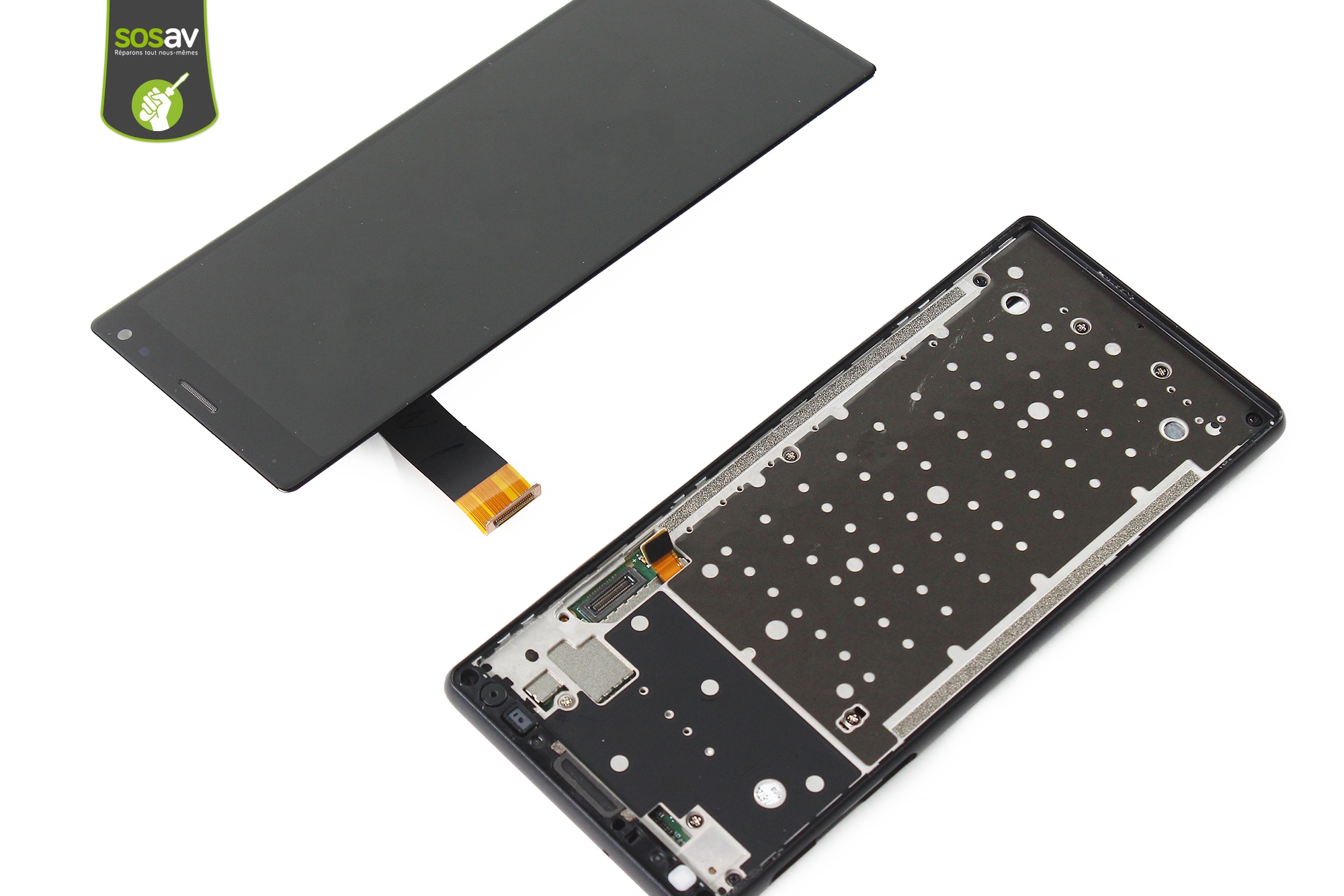

Maintenant que l'écran est décollé vous pouvez le soulever tout doucement et le déposer à droite de l'appareil.Attention, l'écran est encore relié au téléphone par sa nappe de liaison. Faites très attention de ne pas la sectionner.
Pour séparer l'écran du téléphone il faudra retirer cette vis cruciforme entourée en rouge.Cette vis retient un cache métallique qui protège les connecteurs de l'écran et de la batterie.
Une fois la vis retirée, vous pouvez retirer la plaque métallique.
Maintenant utilisez la spatule en nylon pour déconnecter tout d'abord la batterie.Puis vous pouvez débrancher la nappe de liaison de l'écran.
Et voilà ! L'écran de votre Sony Xperia 10 est retiré. Vous pouvez installer votre nouvel écran.
