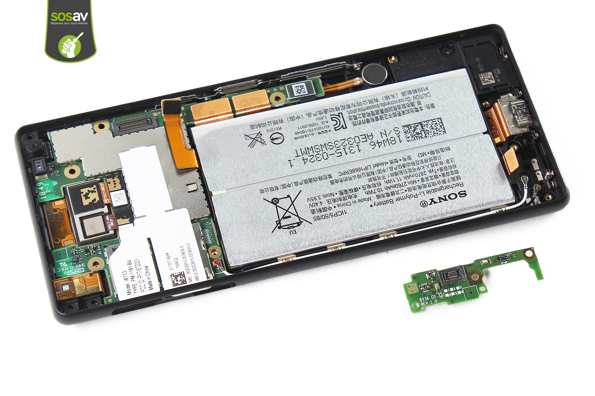

Le châssis interne de votre Sony Xperia 10 est démonté. Vous pouvez atteindre la carte antenne.
Pour retirer la carte antenne, déconnectez la nappe de liaison du connecteur de charge avec la spatule en nylon.
Gardez le même outil pour déconnecter les câbles d'antenne noir et blanc.Leurs connecteurs sont fragiles, donc allez-y délicatement.
Plus rien ne retient la carte antenne dans le téléphone, vous pouvez vous aider de la pince plate pour la retirer.
Et voilà la carte antenne de votre Sony Xperia 10 est retirée. vous pouvez procéder à son remplacement.
