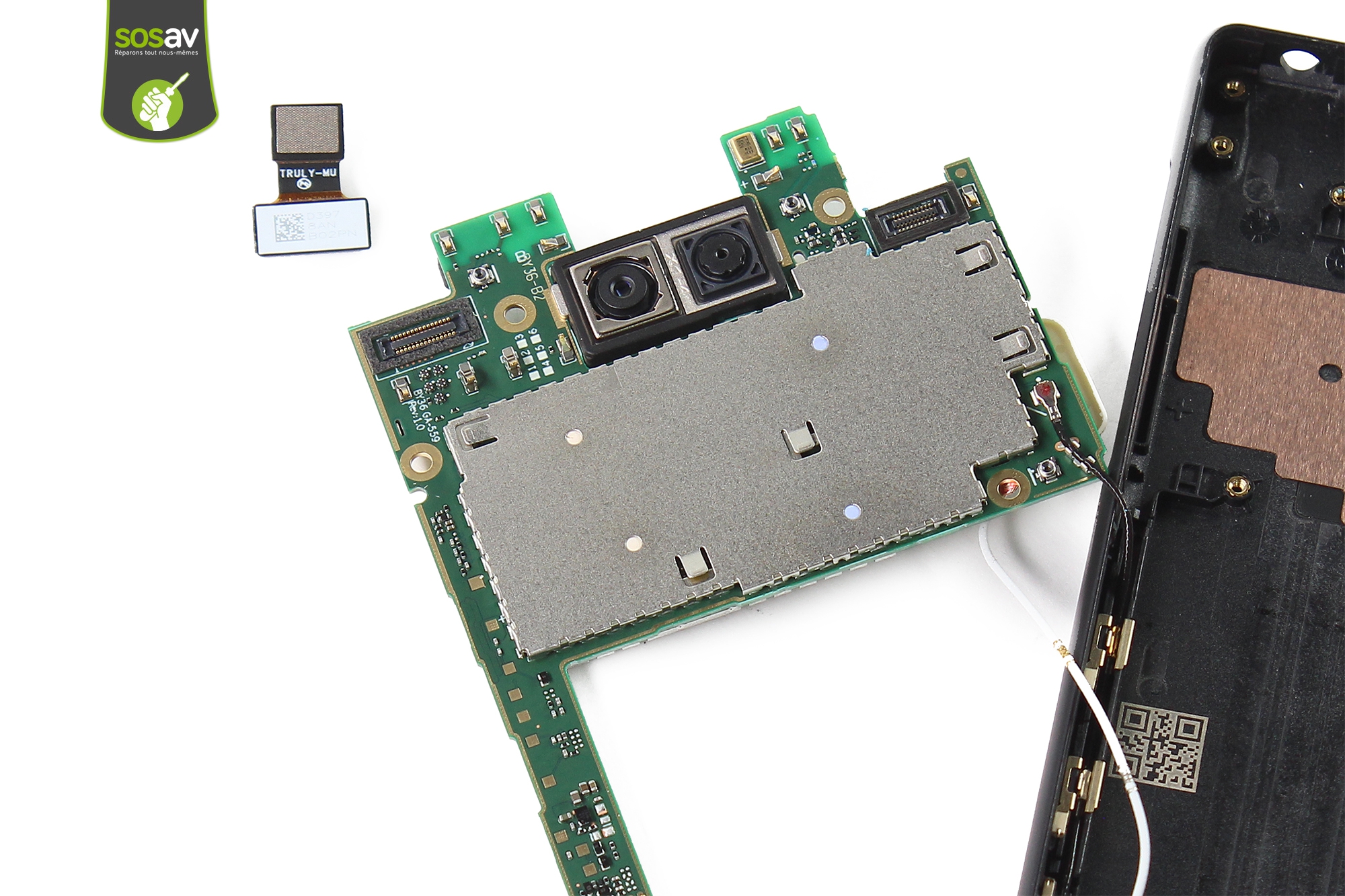

Retournez là tout simplement pour atteindre la caméra avant.
Etape 24

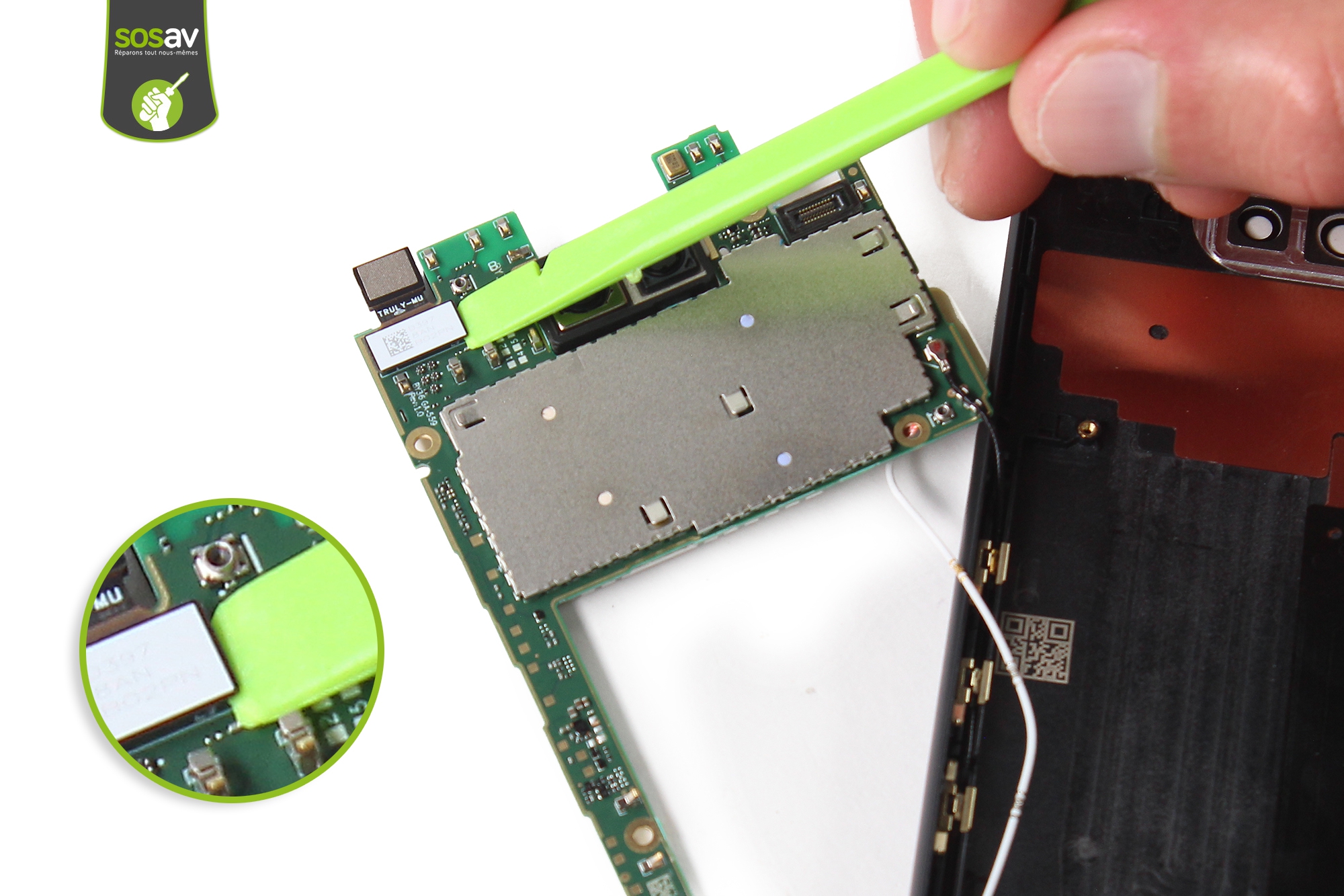

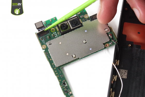

Munissez-vous de la spatule en nylon pour débrancher le bloc Prise jack / antenne secondaire / flash et le retirer.Maintenant la caméra avant est accessible.
Etape 25

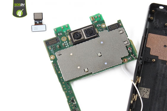

Utilisez la spatule en nylon pour débrancher la caméra avant.
Etape 26
Et voilà la caméra avant de votre Sony Xperia 10 est démontée. Vous pouvez installer votre nouvelle caméra.
