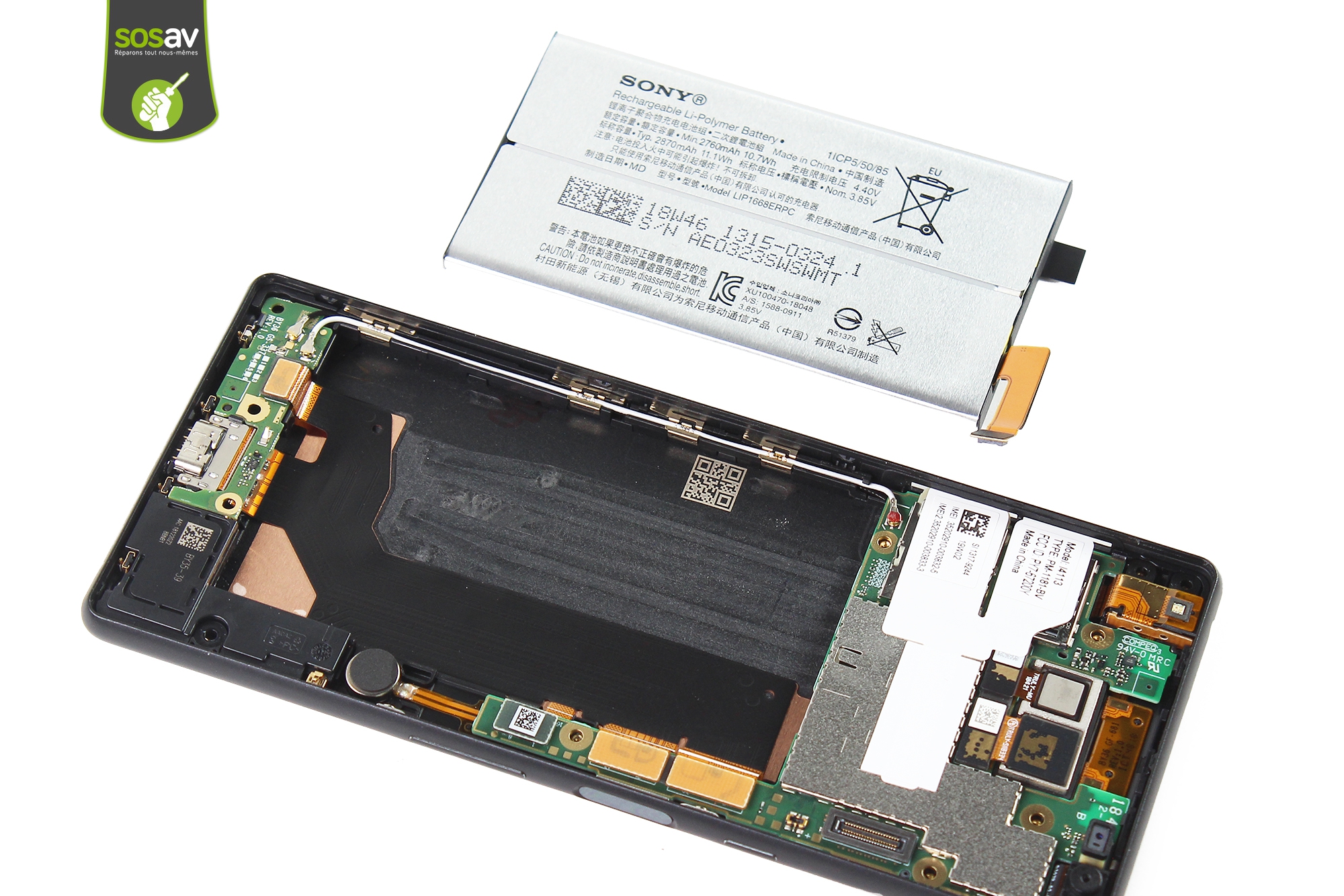

Maintenant le châssis interne retiré, vous pouvez atteindre la batterie.

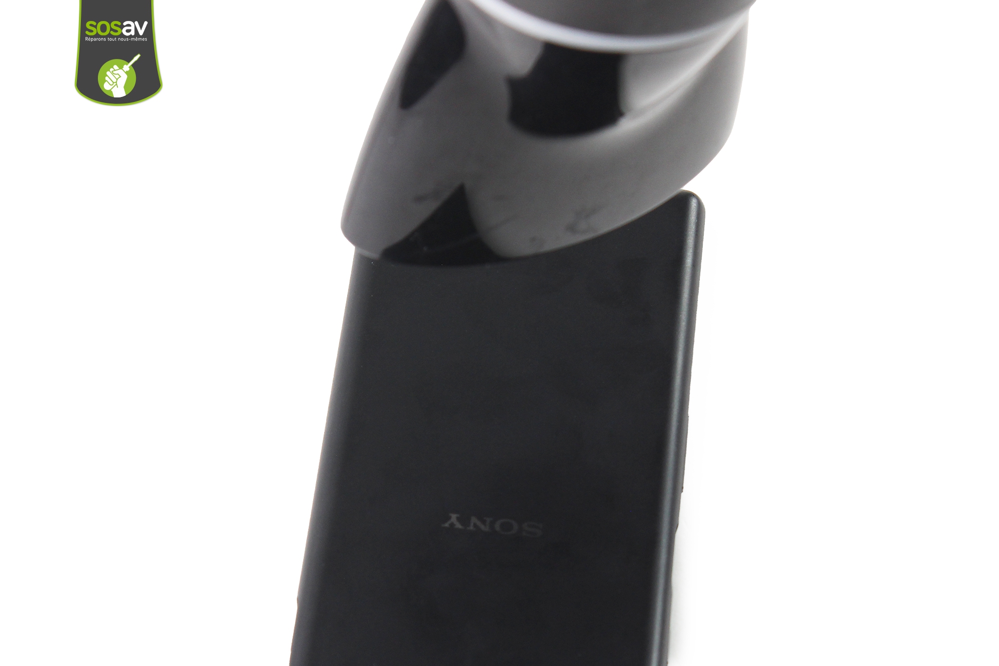

Commencez tout d'abord par chauffer l'arrière de l'appareil pour ramollir l'adhésif qui colle la batterie dans le téléphone.Attention, ne chauffez jamais la batterie directement.

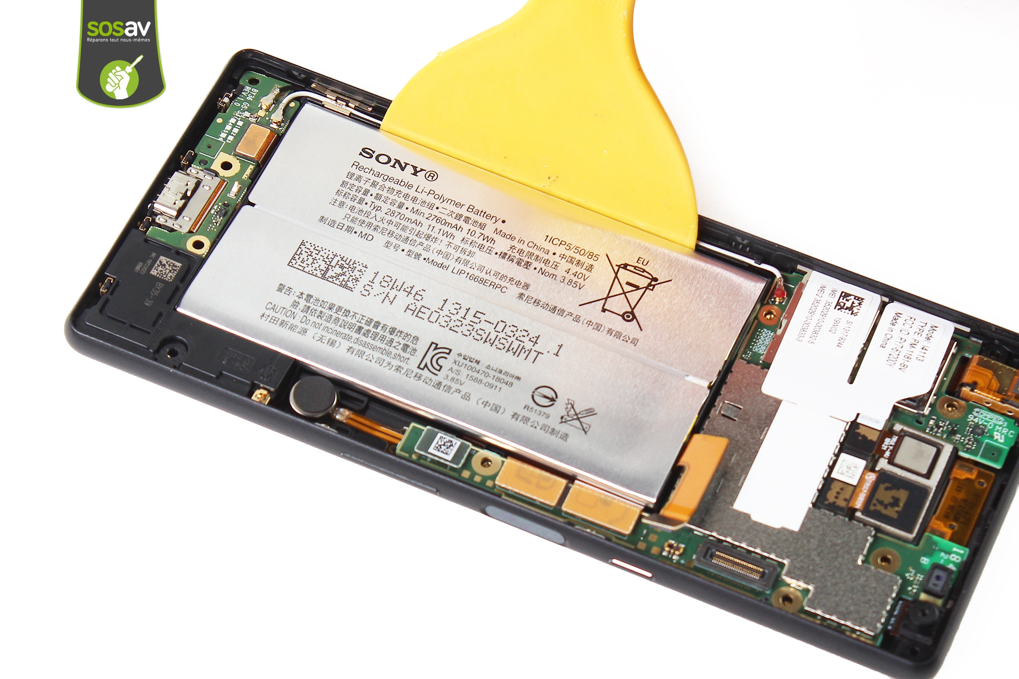

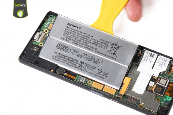

Une fois la colle un peu fondue munissez vous de la spatule large et insérez là délicatement sous la batterie et faites levier pour la décoller. Attention ! Si vous sentez que ça résiste il ne faut pas hésiter à chauffer d'avantage.

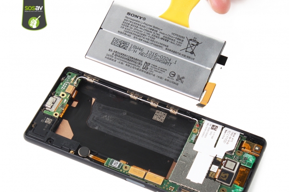

Et voilà ! Après quelques minutes votre batterie est décollée ! Vous pouvez la remplacer par une nouvelle batterie.Si vous ne disposez pas des sticker d'origine pour installer votre nouvelle batterie, vous pouvez utiliser des stickers utiversel
