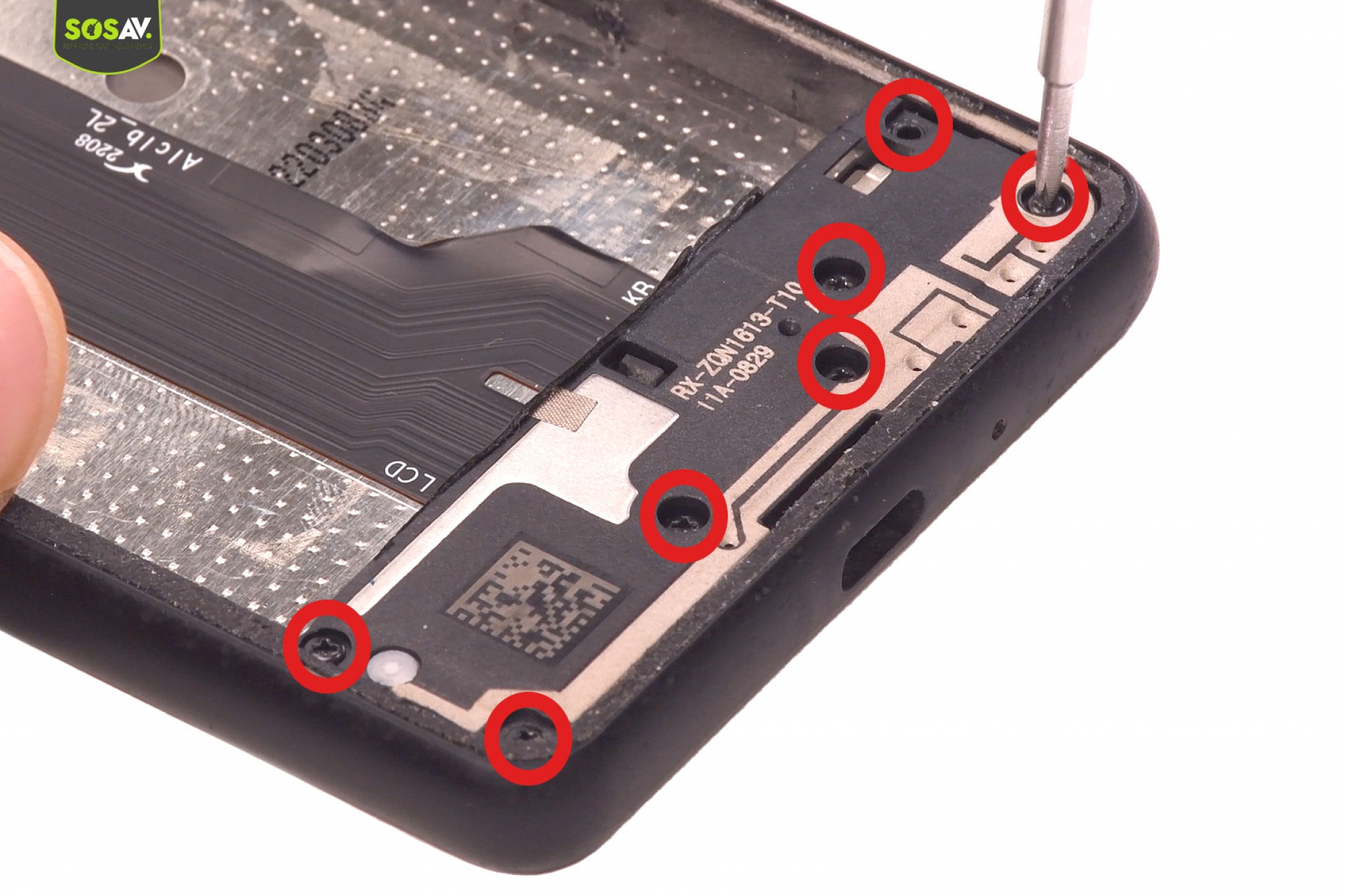

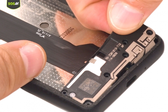

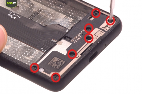

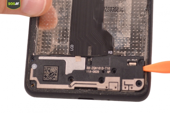

Ôtez les 7 vis avec votre tournevis cruciforme.

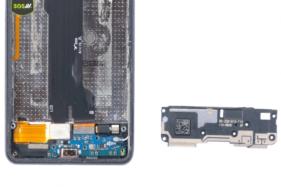

Puis, déclipsez le support du haut-parleur externe en glissant le levier sous le composant.

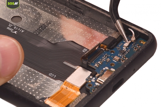

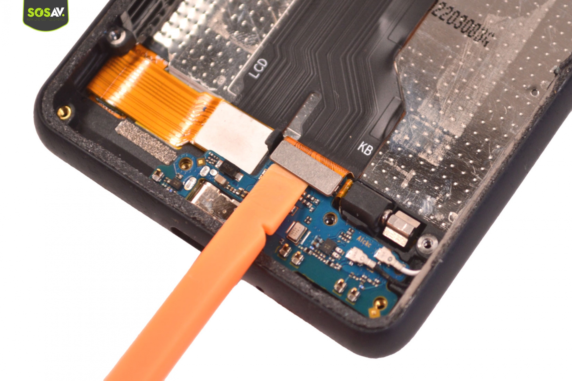

Reprenez la spatule pour déconnecter la nappe de la rallonge d'interconnexion.

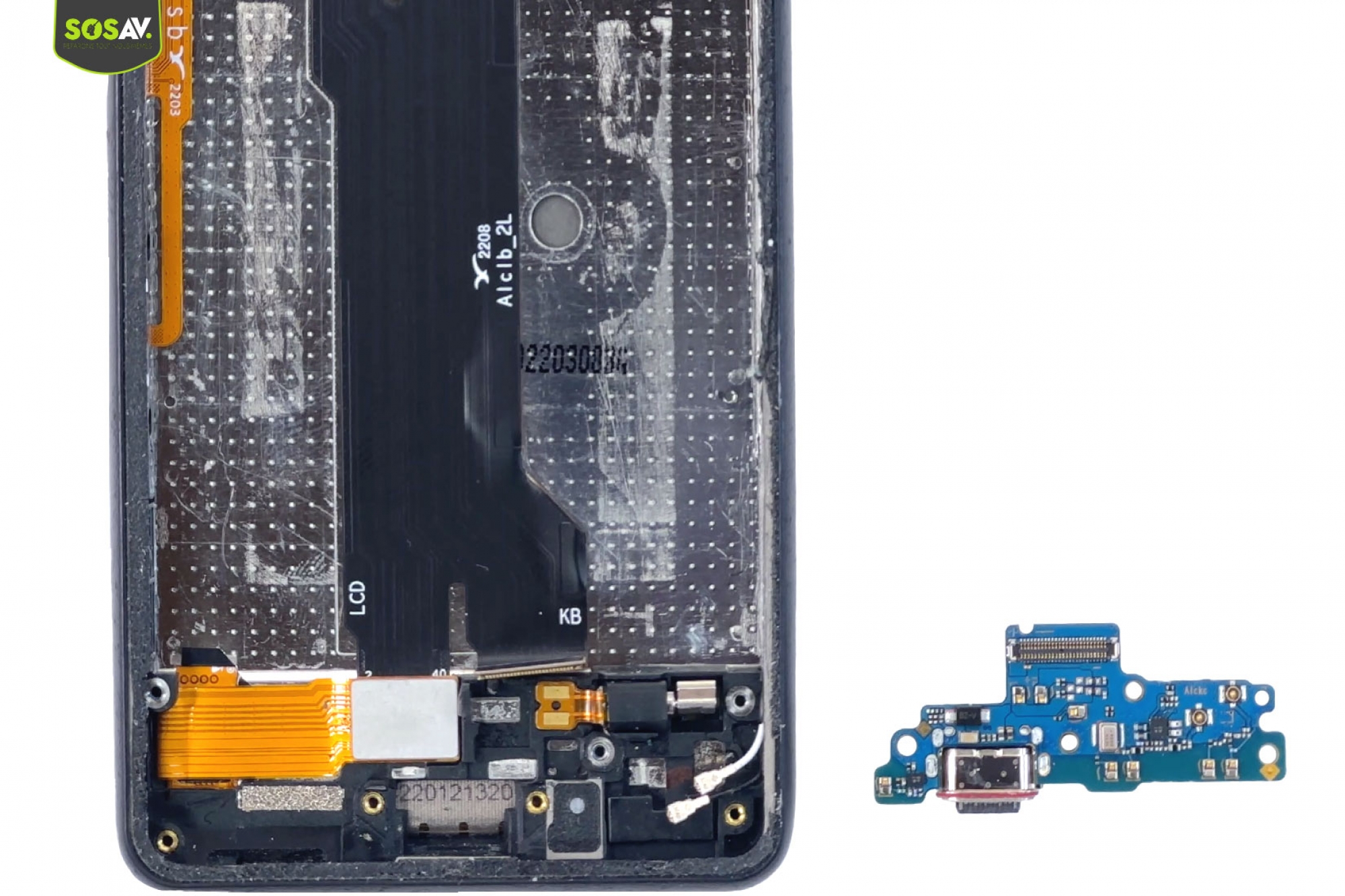

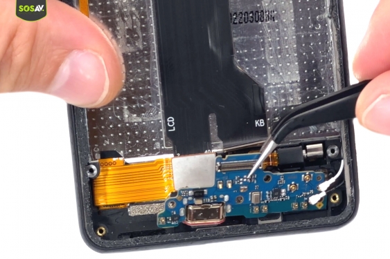

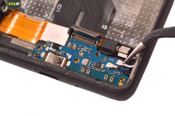

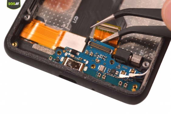

Déclipsez les deux câbles coaxiaux avec la brucelles avant de saisir le connecteur de charge.
Voilà vous venez de récupérer le connecteur de charge de votre Sony Xperia 10 III.

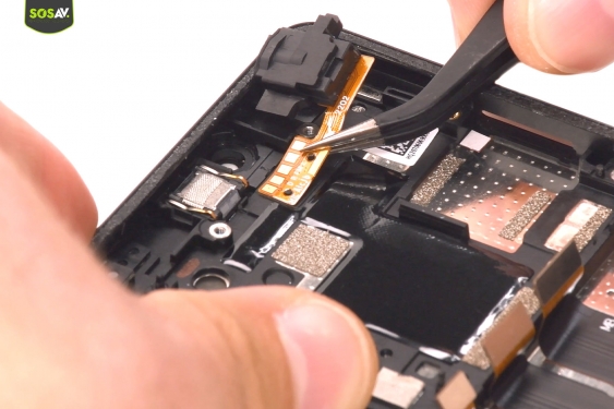

Décollez le vibreur en faisant glissant délicatement la pointe de la pincette sous sa nappe.

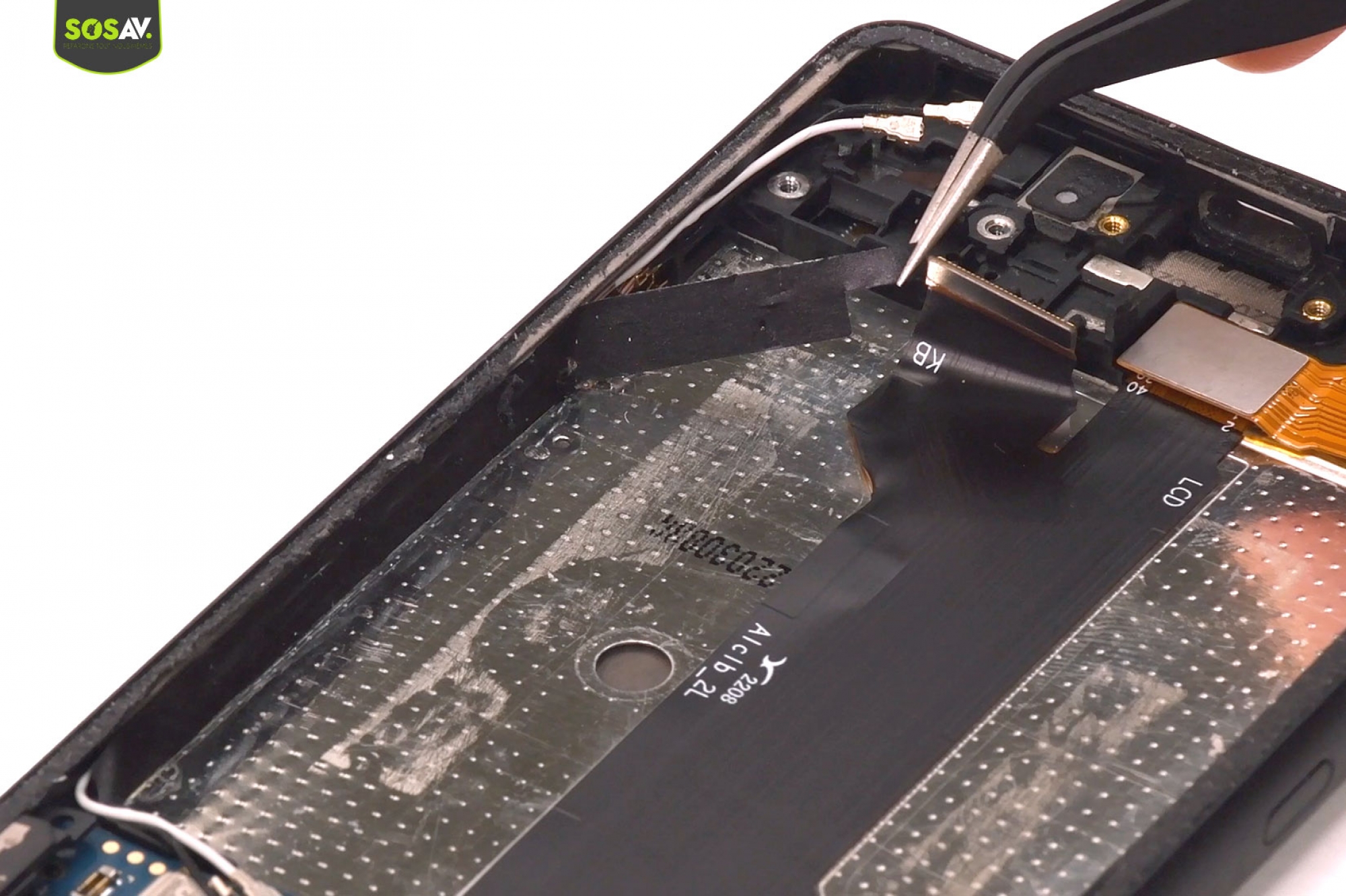

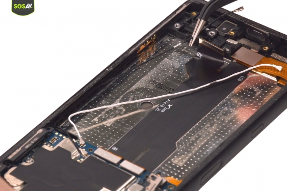

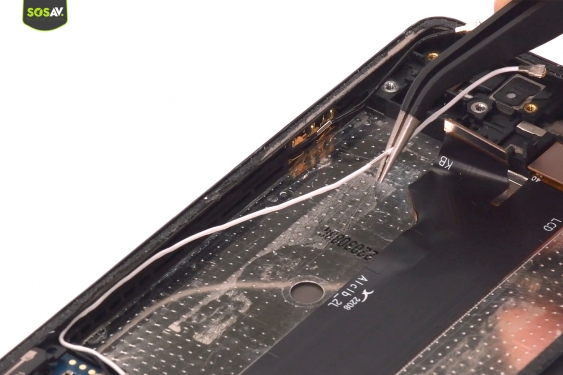

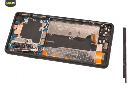

Retirez la protection noire du bord du châssis avant de sortir les câbles coaxiaux de leur emplacement.
Récupérez les deux supports antenne placés de part et d'autres de la carte mère.

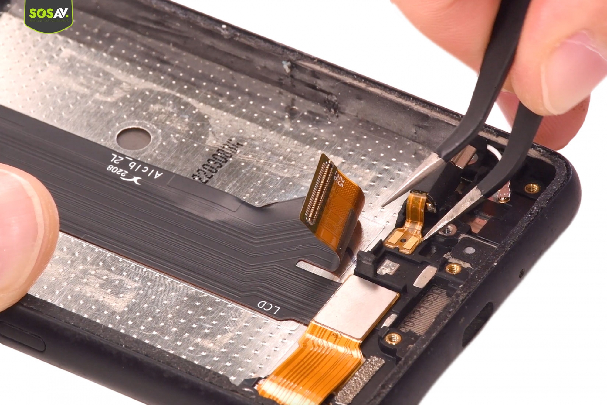

Déconnectez les 3 nappes : rallonge d'interconnexion et boutons.

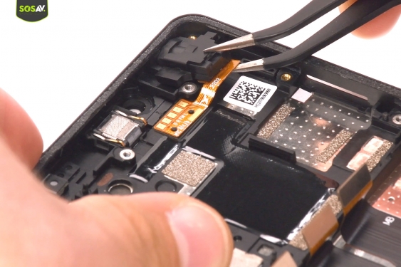

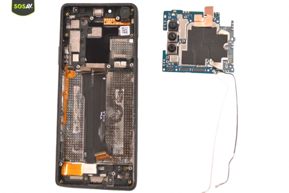

Passez le levier sous la carte mère pour la soulever et pouvoir l'extraire du vieux bloc écran.

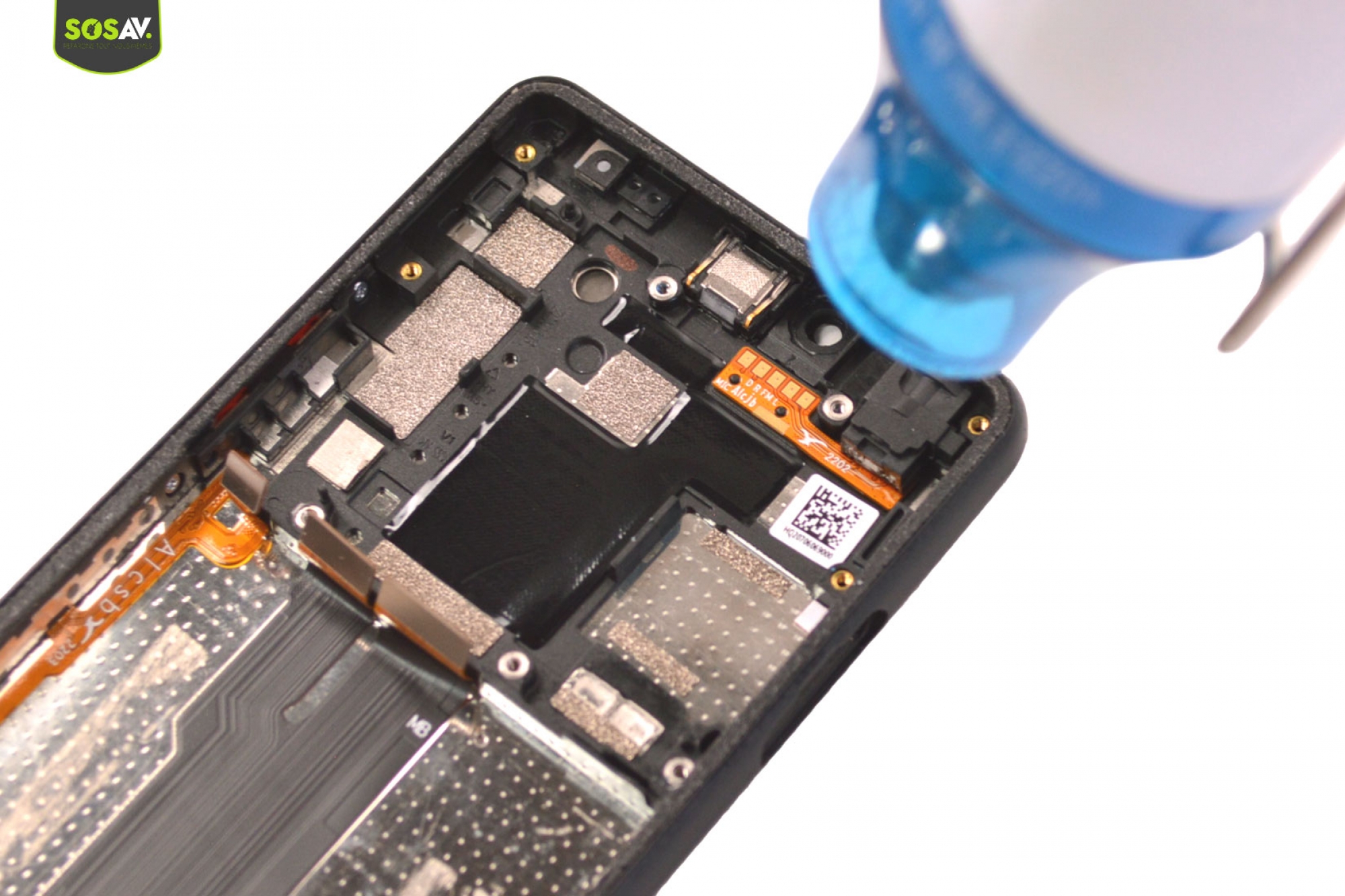

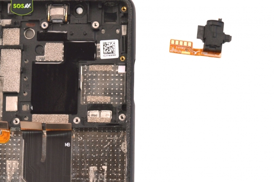

Chauffez la prise jack puis décollez la structure et la nappe pour pouvoir ensuite la mettre dans le nouveau bloc écran.
