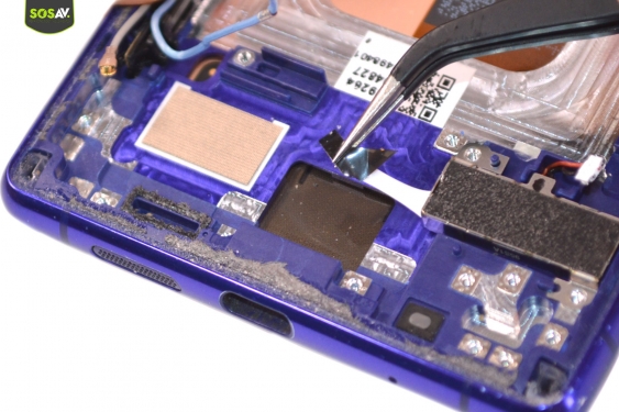

Tirez la languette noire pour extraire le sticker de dessous la batterie. Recommencez la manipulation avec la seconde languette.

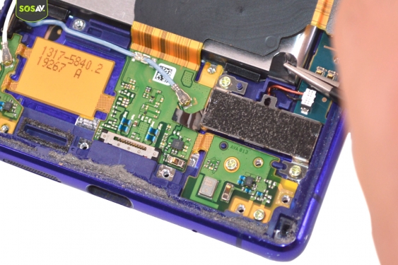

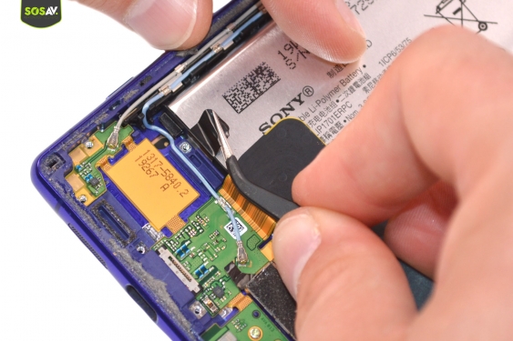

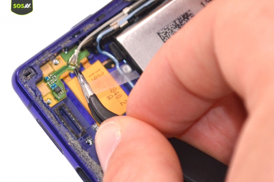

Intéressez-vous maintenant aux câbles coaxiaux qu'il vous faut débrancher avec la pincette.

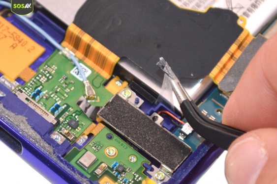

Soulevez la connectique du vibreur en faisant attention à ne pas casser les fils rouge et noir.

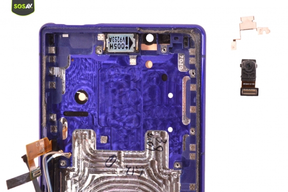

Toujours sur la partie haute, retirez la plaquette métallique qui protège la caméra frontale.
Récupérez ensuite l'objectif avant.

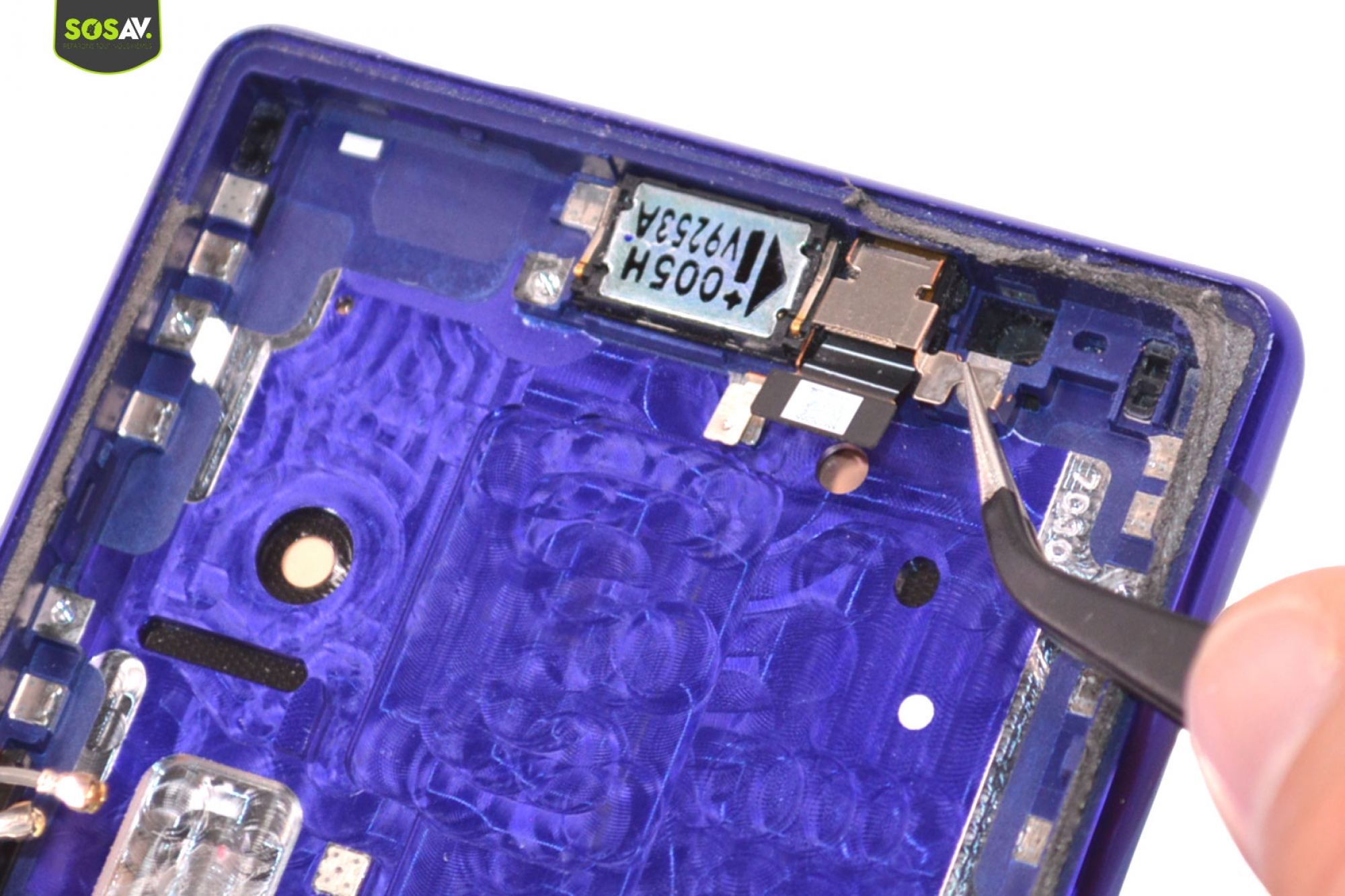

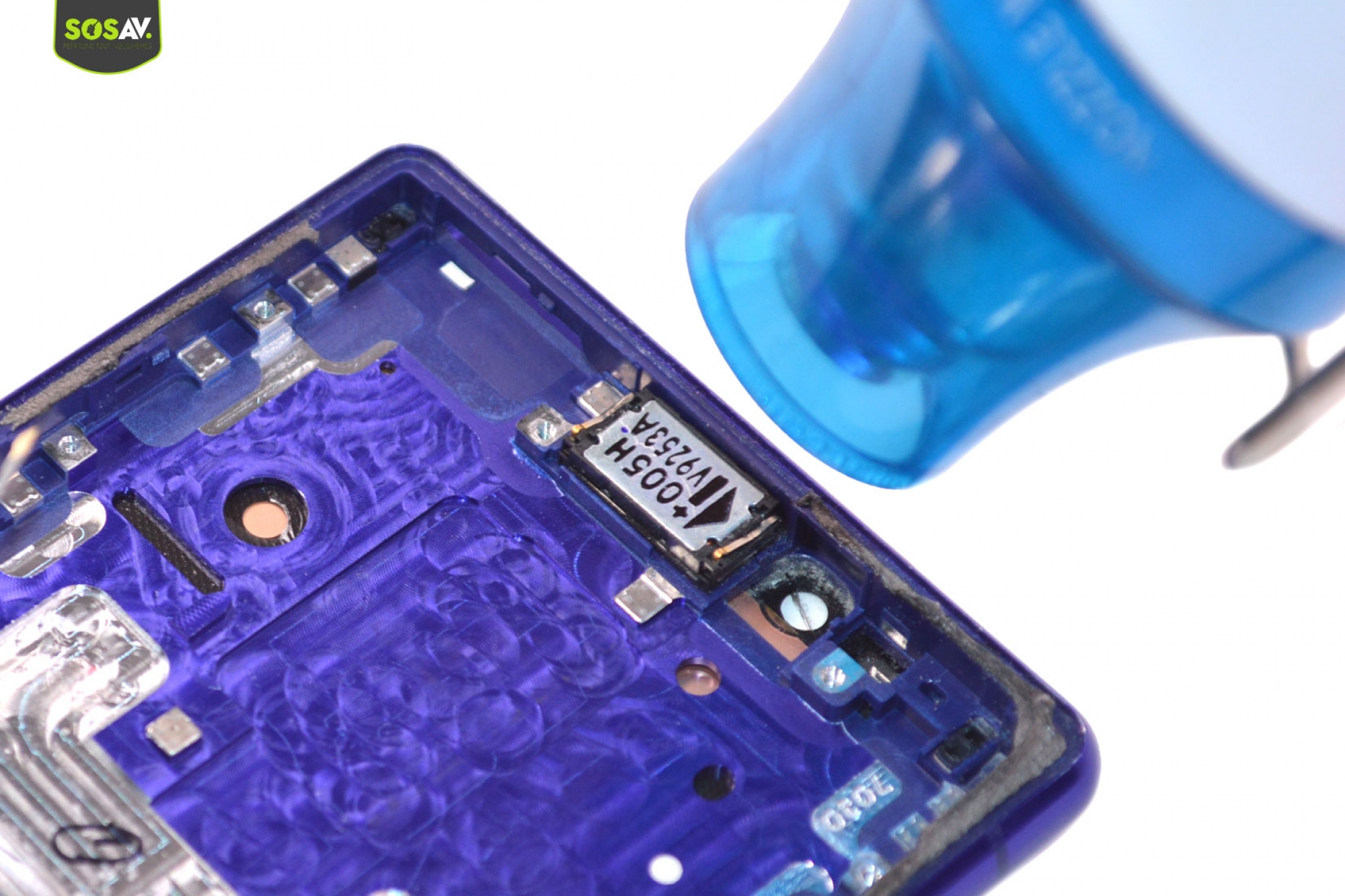

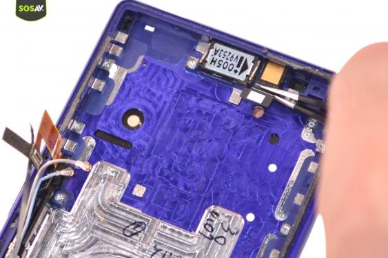

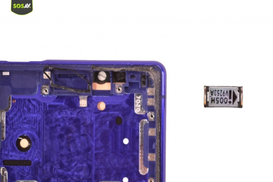

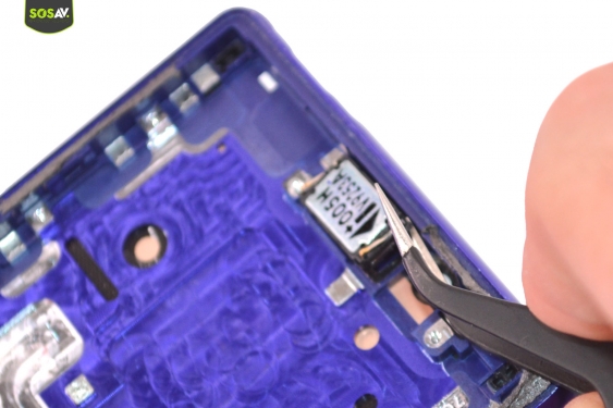

Chauffez légèrement le composant avant d'introduite la pointe de la pincette dessous pour décoller l'écouteur de l'oreille.

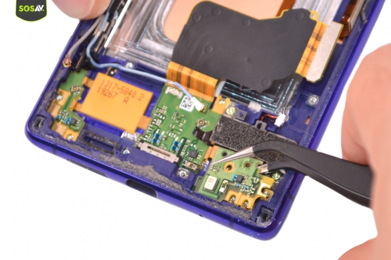

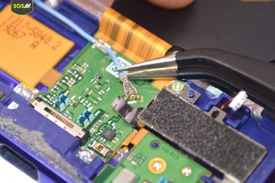

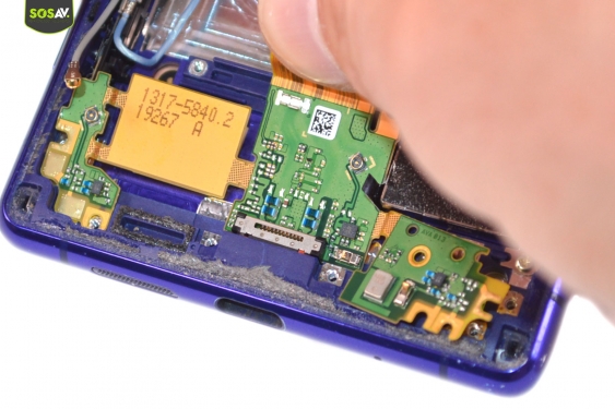

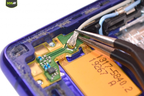

Détachez les deux câbles coaxiaux avant de soulever le connecteur de charge.

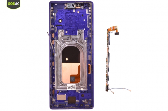

Et voilà le connecteur de charge de votre Sony Xperia 1 !

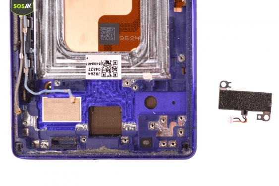

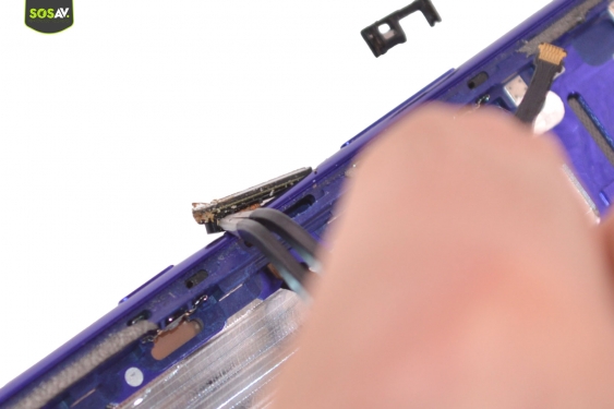

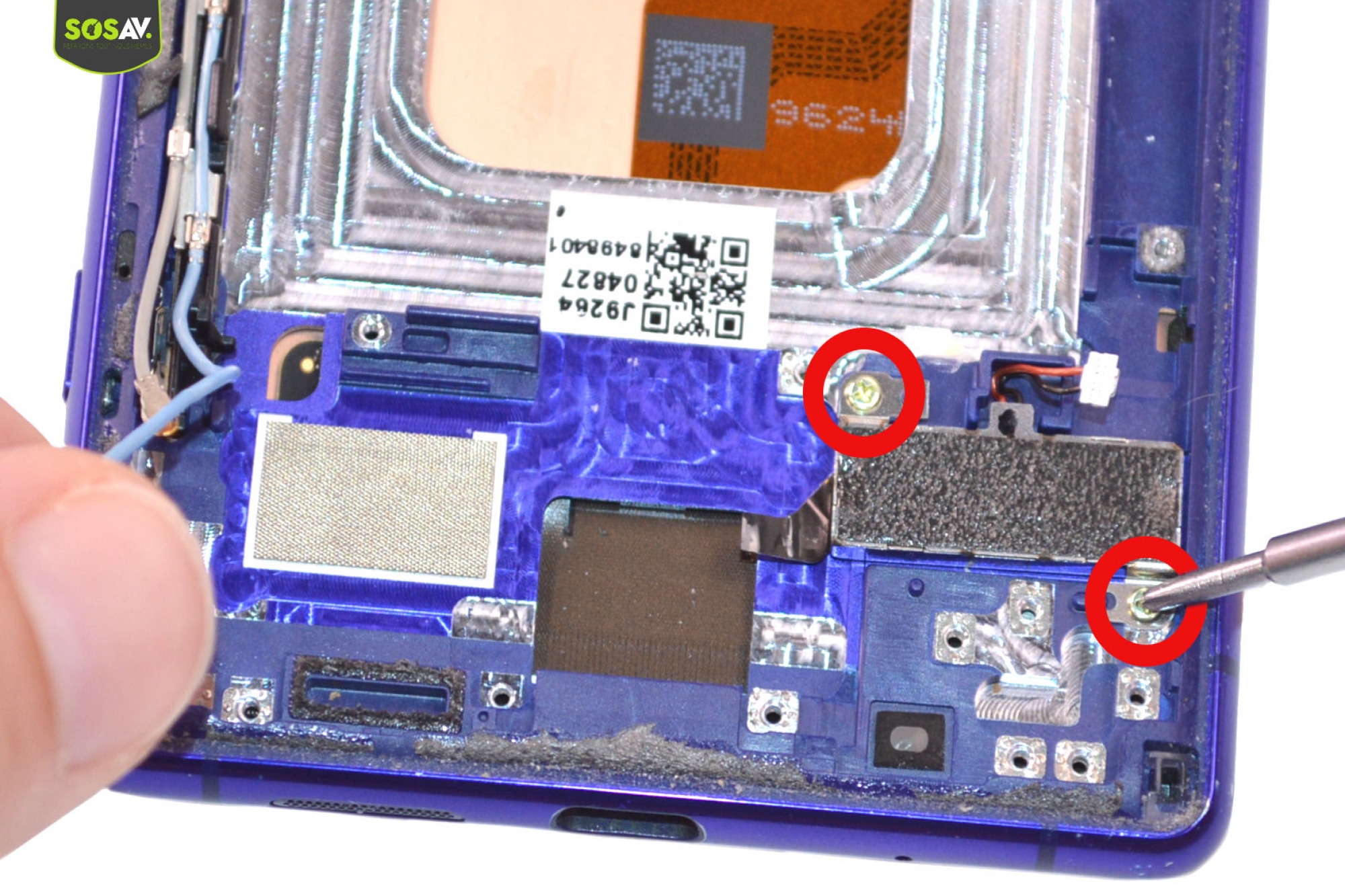

Retirez les deux vis situées de part et d'autre du vibreur.
Saisissez la languette noire puis sortez cette dernière de son emplacement.
Le vibreur peut maintenant être déposé à coté de votre iPhone.

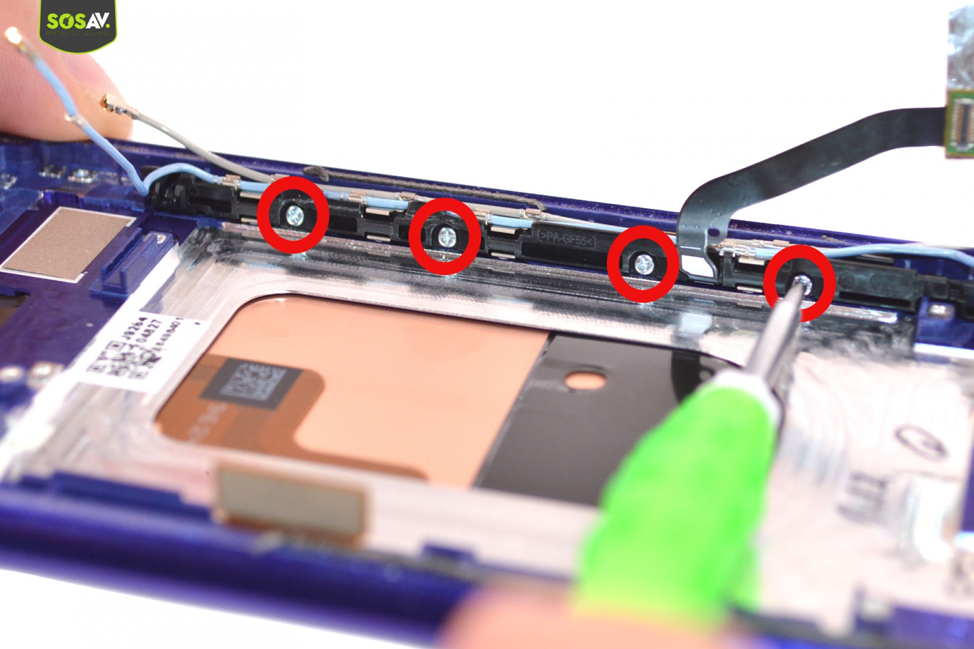

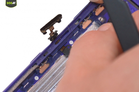

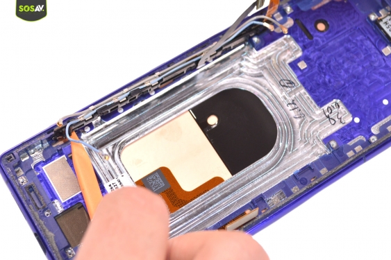

Enlevez les vis avec le cruciforme de la plaquette latérale.
Prenez maintenant le levier et introduisez le sous le composant pour le sortir du châssis.

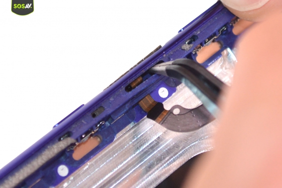

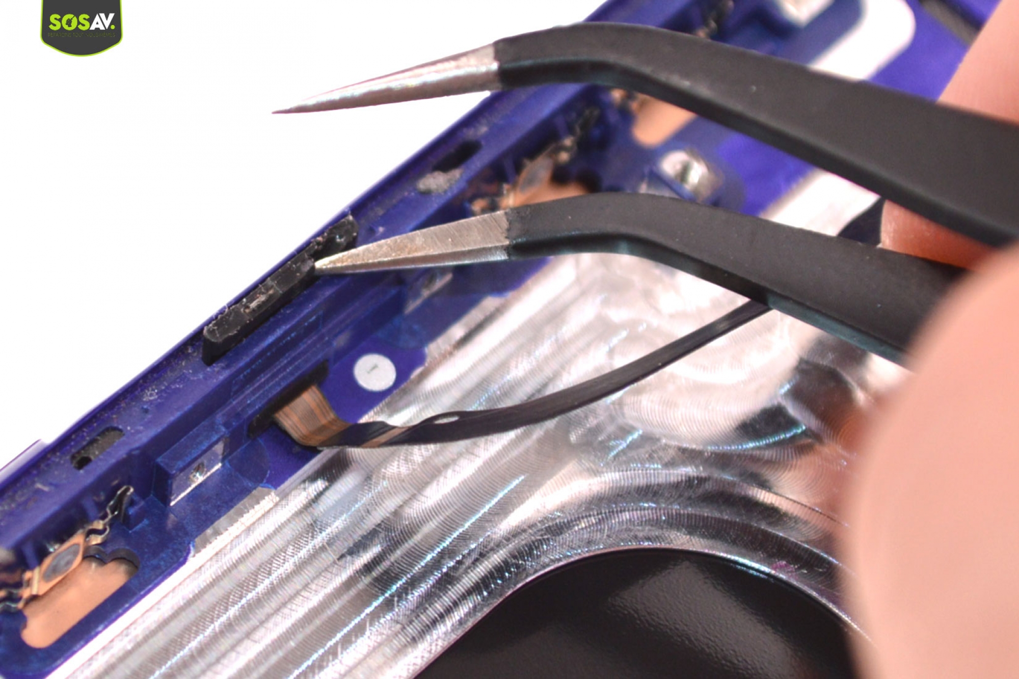

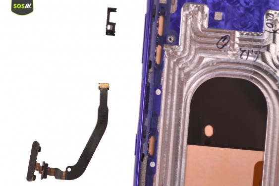

Sortez le support en plastique pour pouvoir accéder au capteur.
Glissez la pointe de l'outil dans le trou et poussez le composant vers l'extérieur du châssis.
