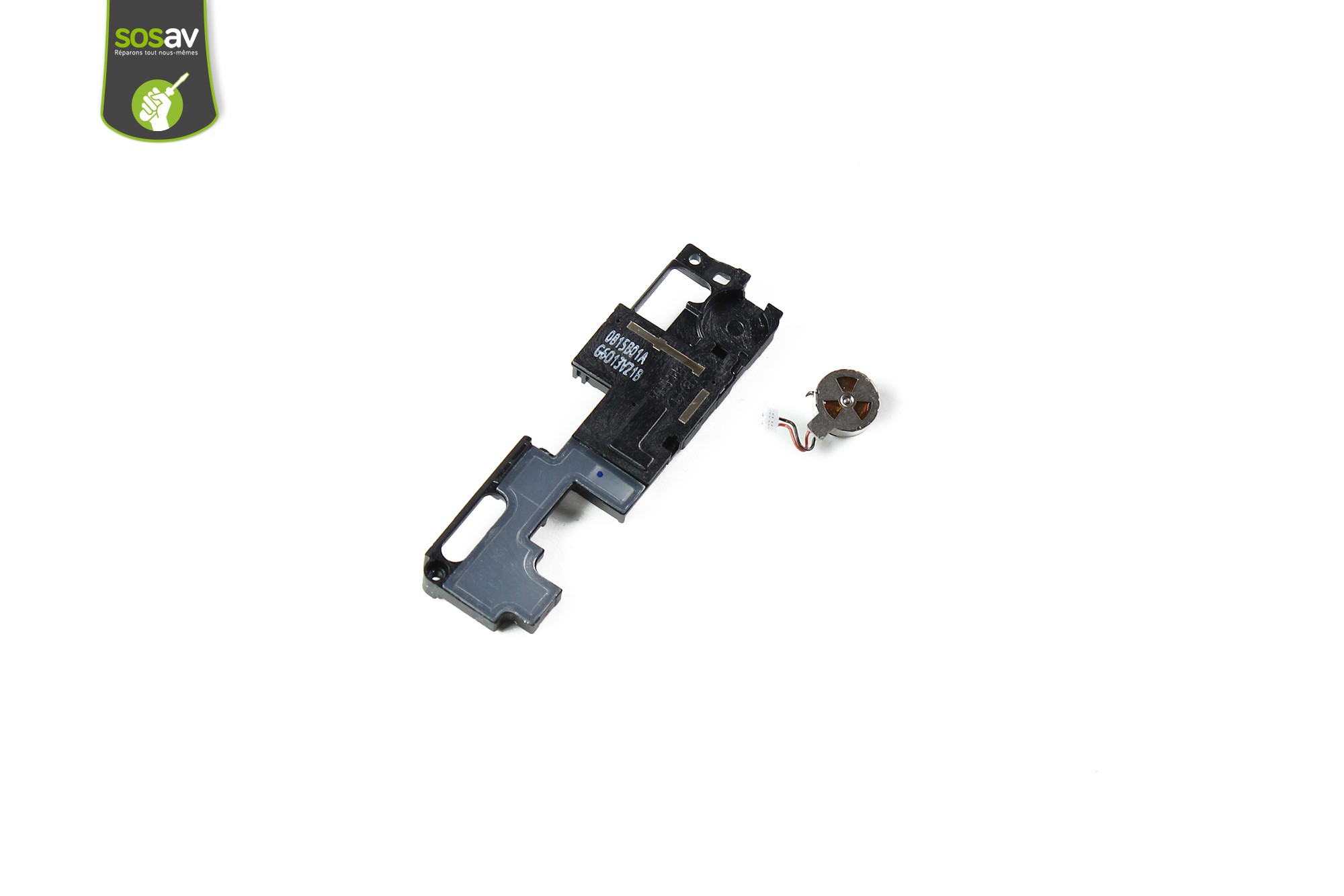

Le bloc haut-parleur externe de votre Xperia X compact est désormais démonté.

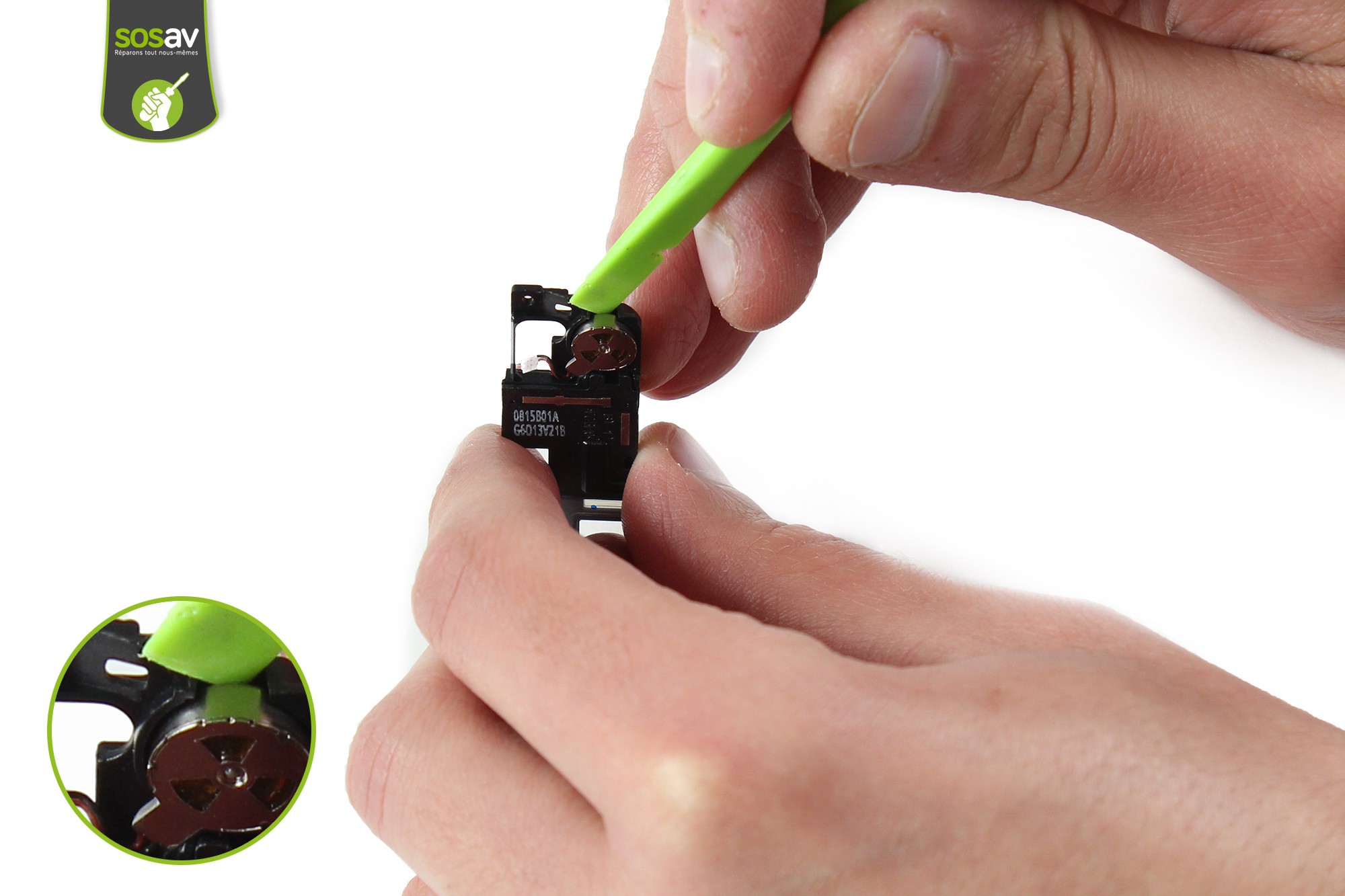

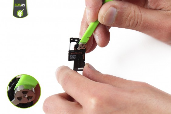

A l'aide de la spatule en nylon, décollez délicatement le vibreur du bloc haut-parleur externe.Procédez à son retrait.
Le vibreur Xperia X compact est désormais démonté.Procédez à son remplacement par un vibreur neuf si cela est nécessaire.
