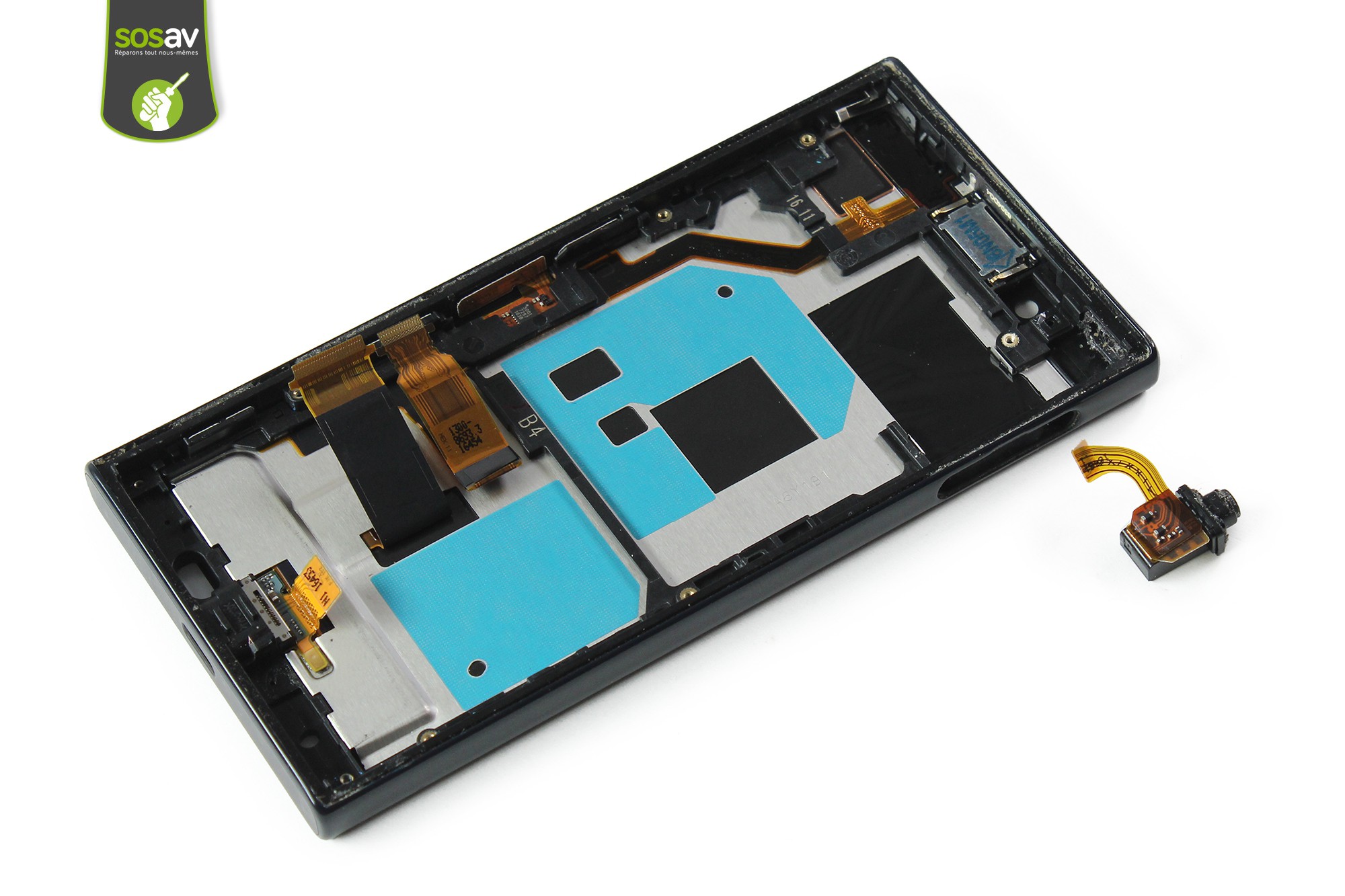

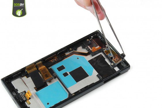

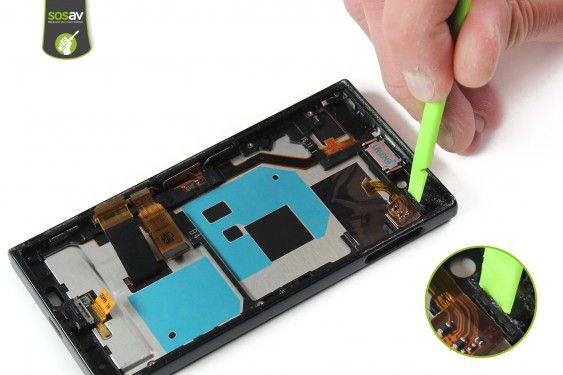

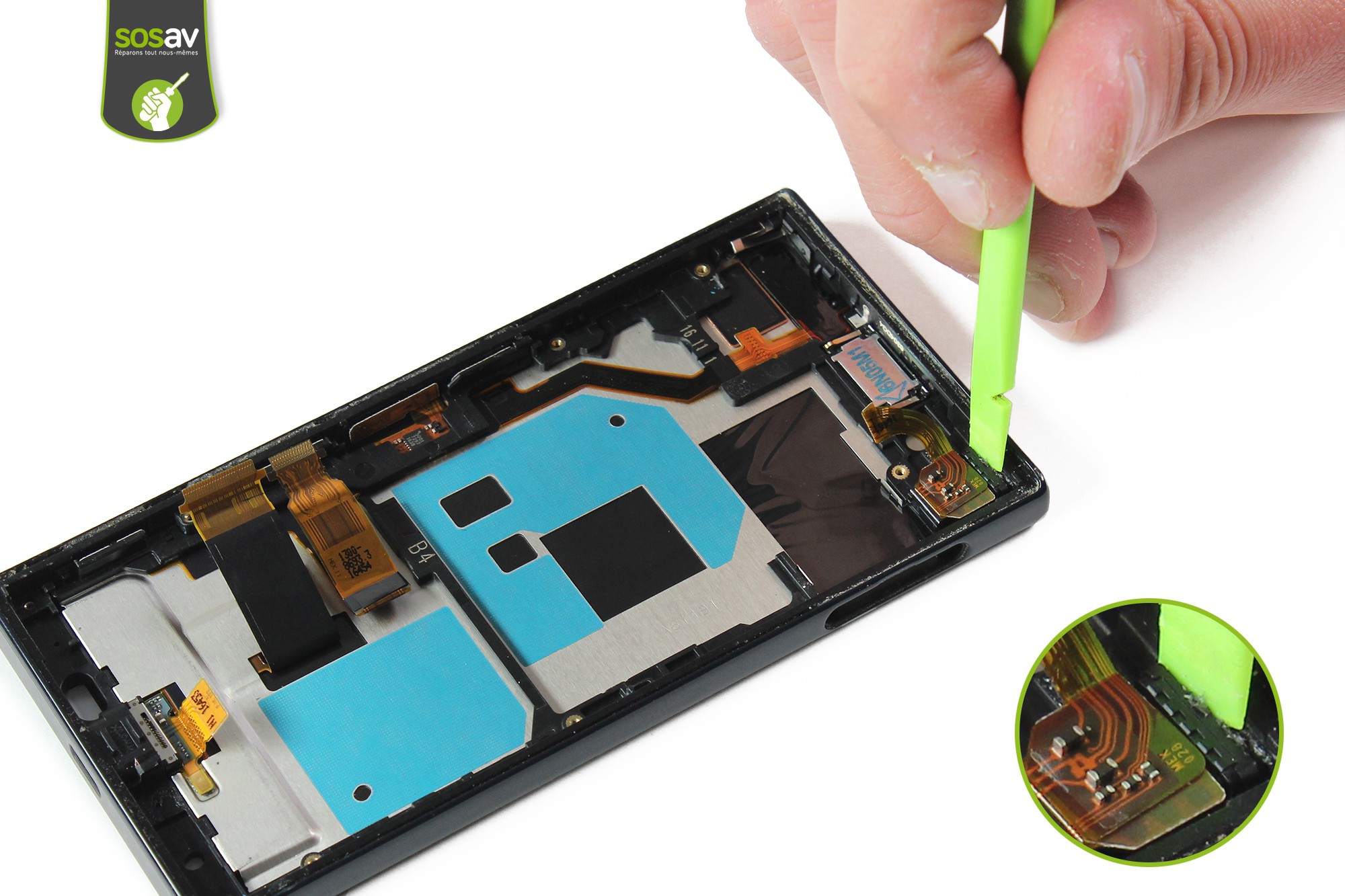

Toujours en utilisant la spatule en nylon, décollez délicatement la prise jack du châssis.Servez-vous de la pince pour l'extraire.
Etape 28
La prise jack Xperia X compact est désormais démontée.Procédez à son remplacement par une prise jack neuve si nécessaire.
