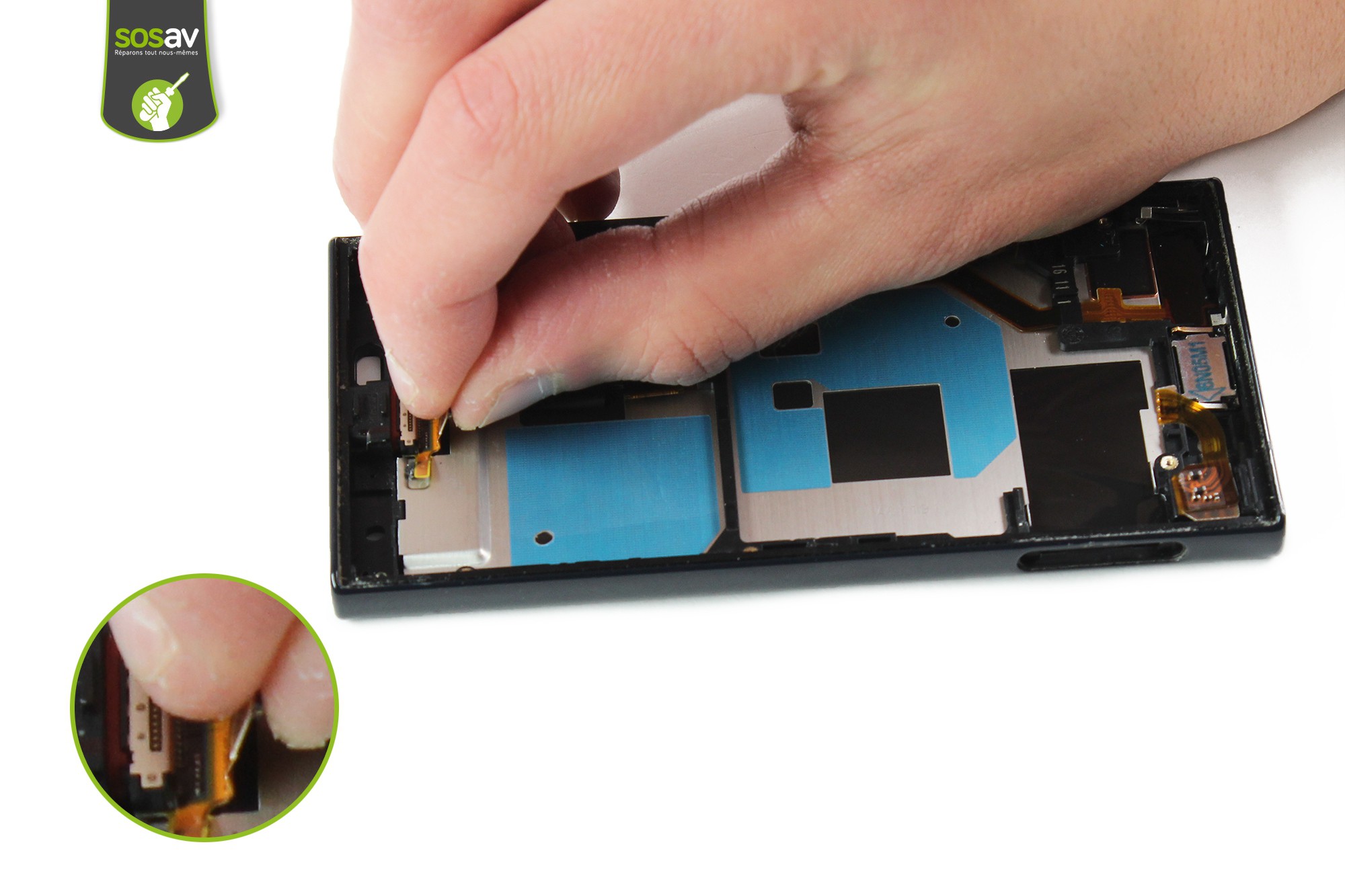

Saisissez la carte mère et procédez à son retrait.
Etape 27

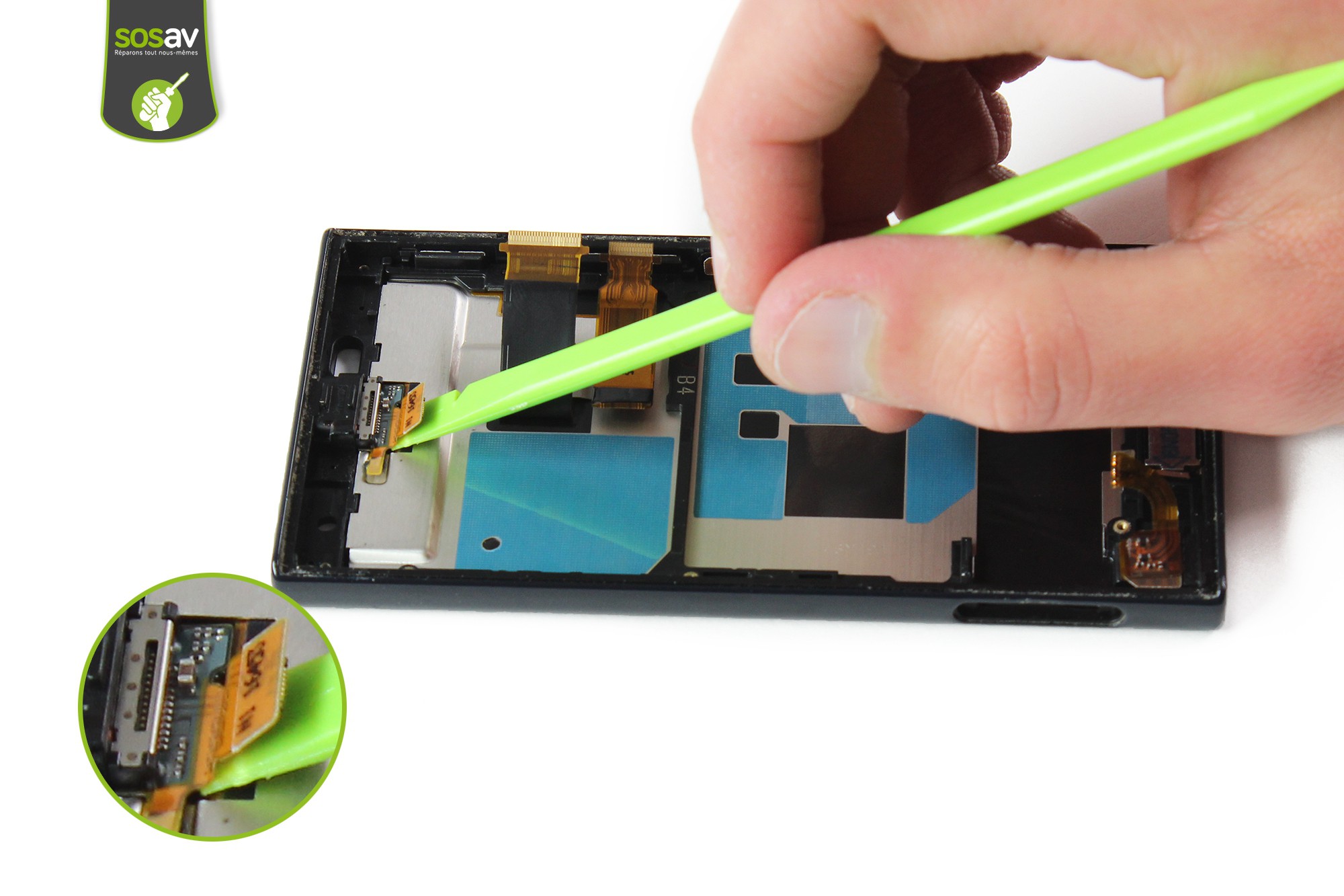

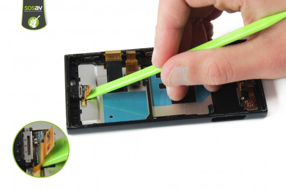

Glissez délicatement la spatule en nylon sous le connecteur de charge afin de le décoller du châssis.
Etape 28

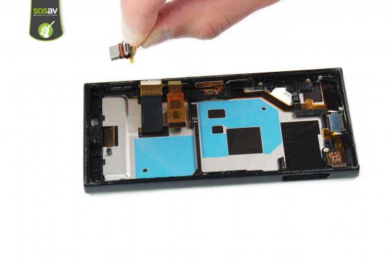

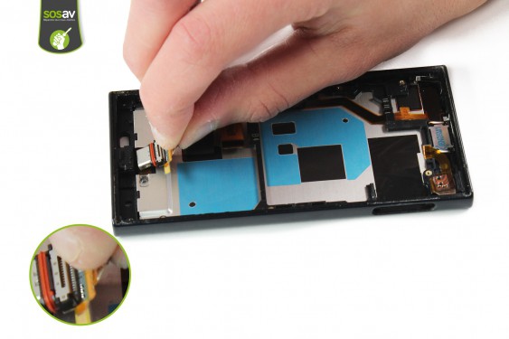

Puis saisissez le connecteur de charge afin de l'extraire.
Etape 29

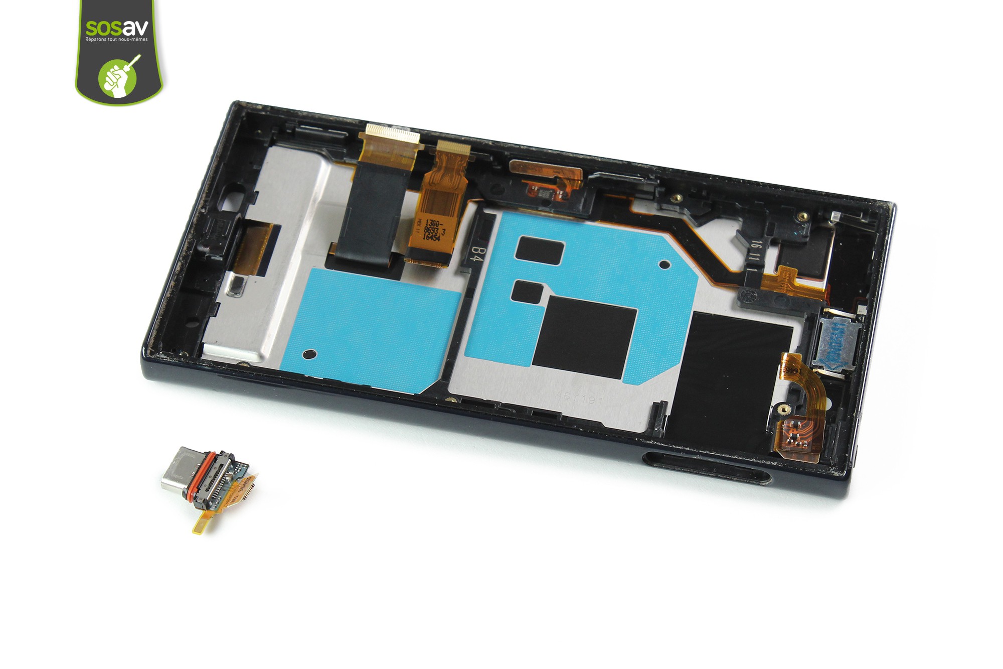

Le connecteur de charge Xperia X compact est désormais démonté.En cas de problème de charge, remplacez-le par un connecteur de charge neuf.
Pour remonter votre Xperia X Compact suivez ce guide en sens inverse.
