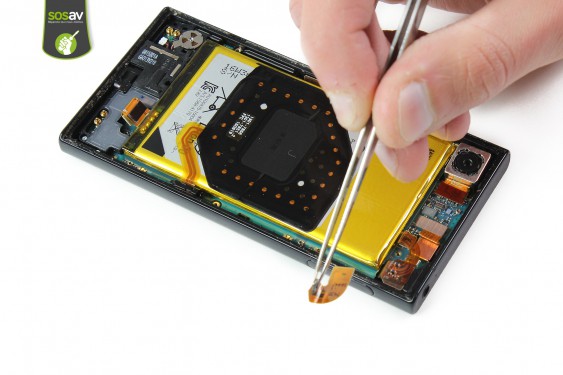

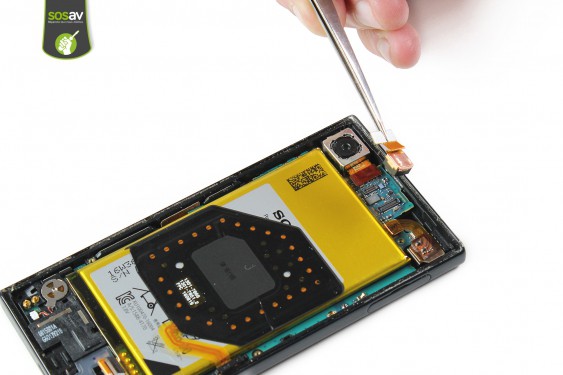

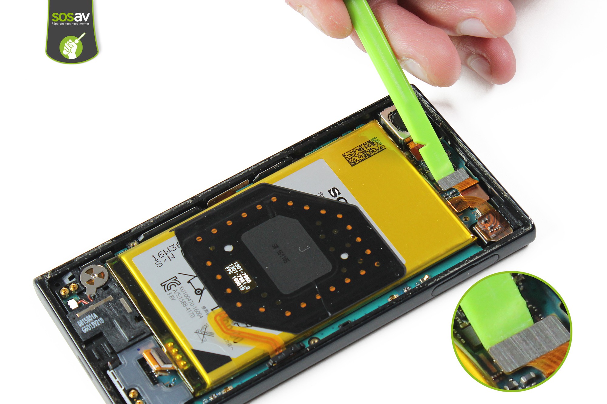

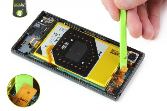

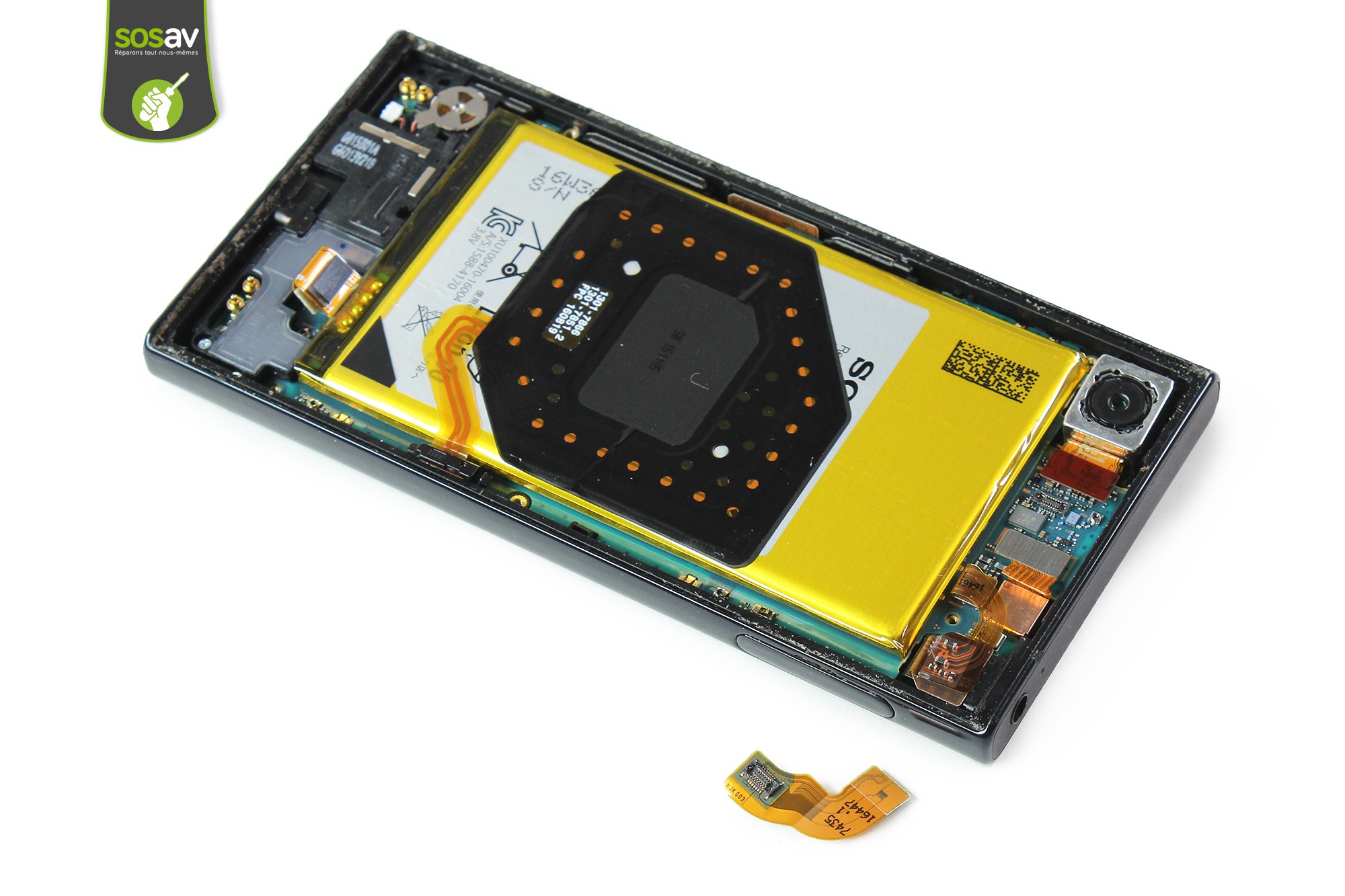

Déconnectez la nappe de liaison flash à l'aide de la spatule en nylon.Saisissez la nappe et procédez à son retrait avec la pince.
La nappe de liaison flash de votre Xperia X compact est désormais démontée.

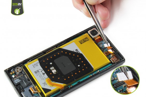

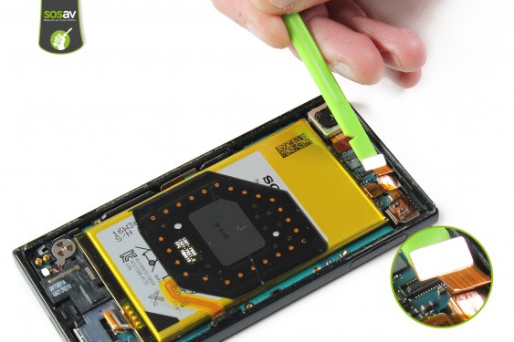

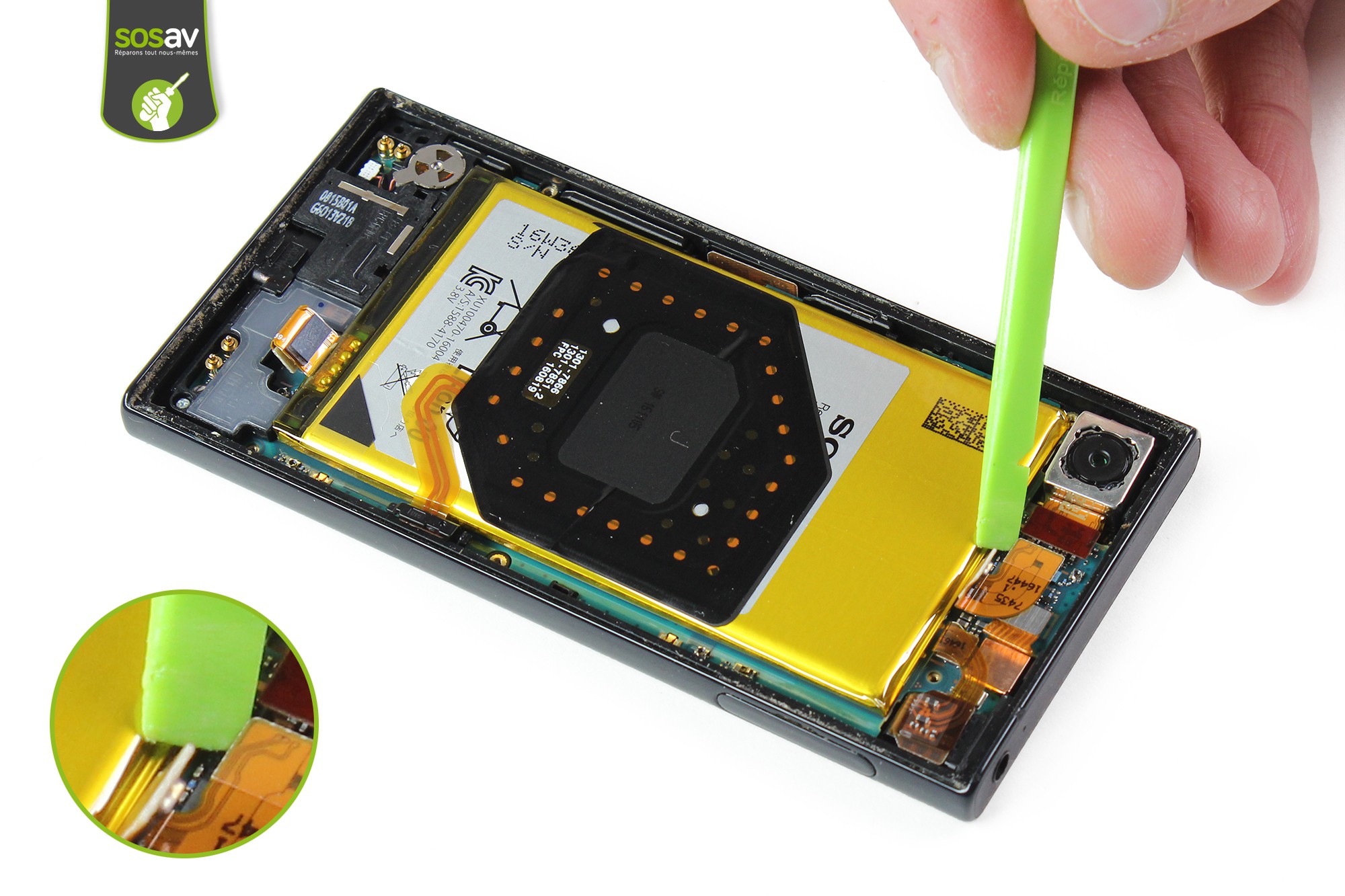

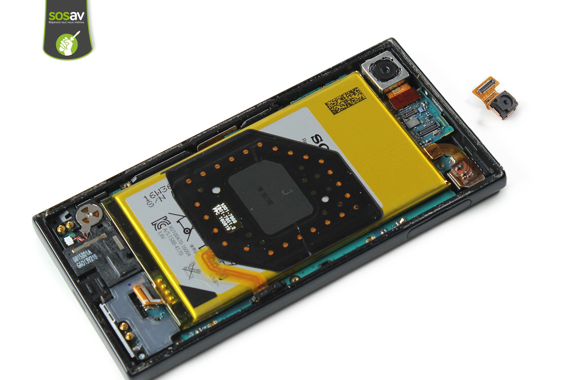

Déconnectez la caméra avant à l'aide de la spatule en nylon.Utilisez la pince pour l'extraire.
La caméra avant Xperia X compact est désormais démontée.En cas de problème, remplacez-la par une caméra neuve afin de pouvoir profiter de vos selfies.
