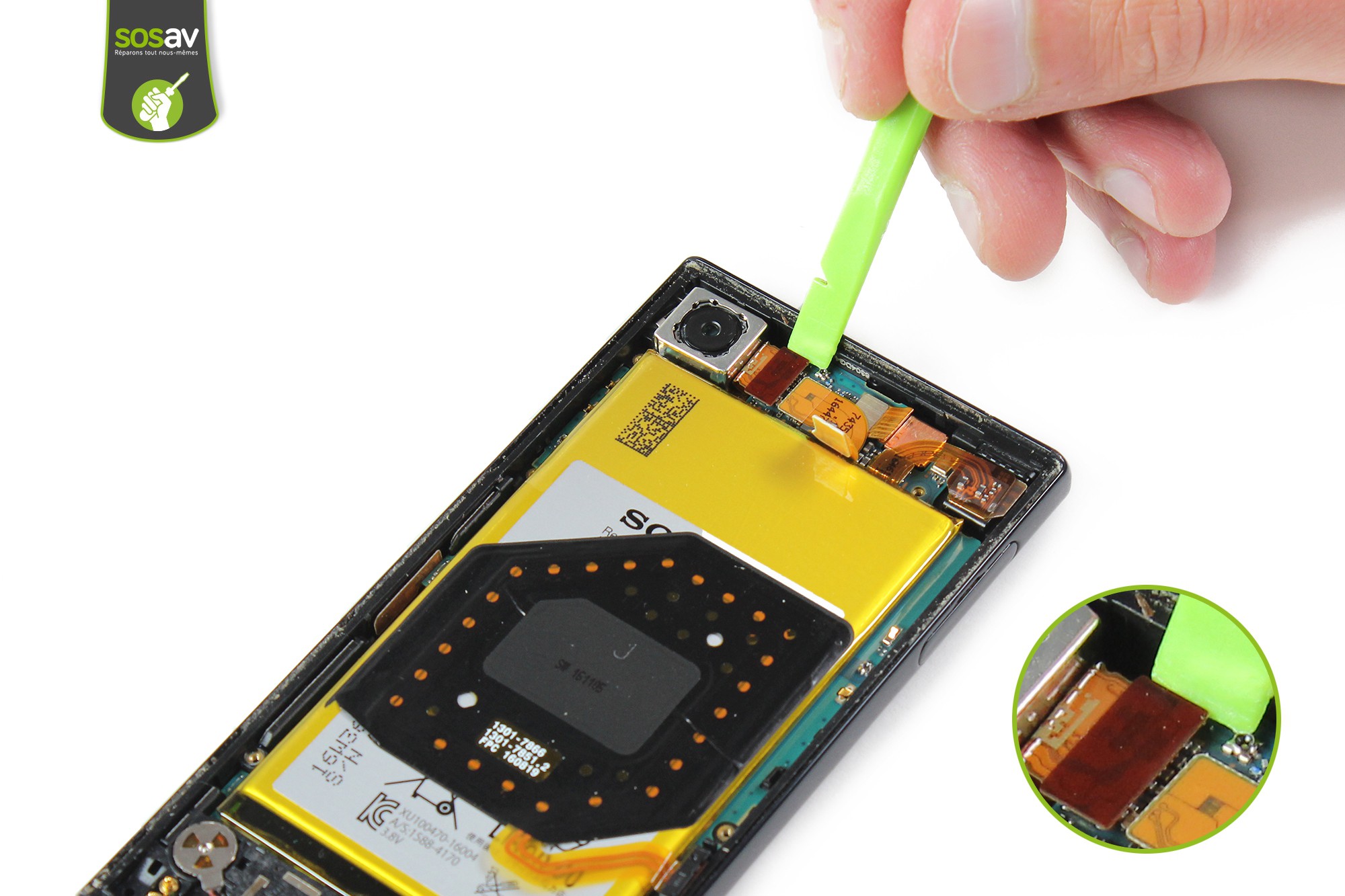

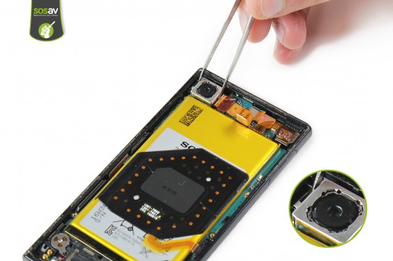

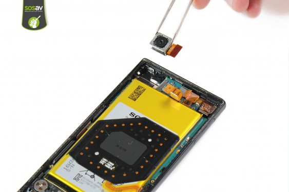

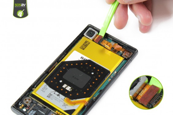

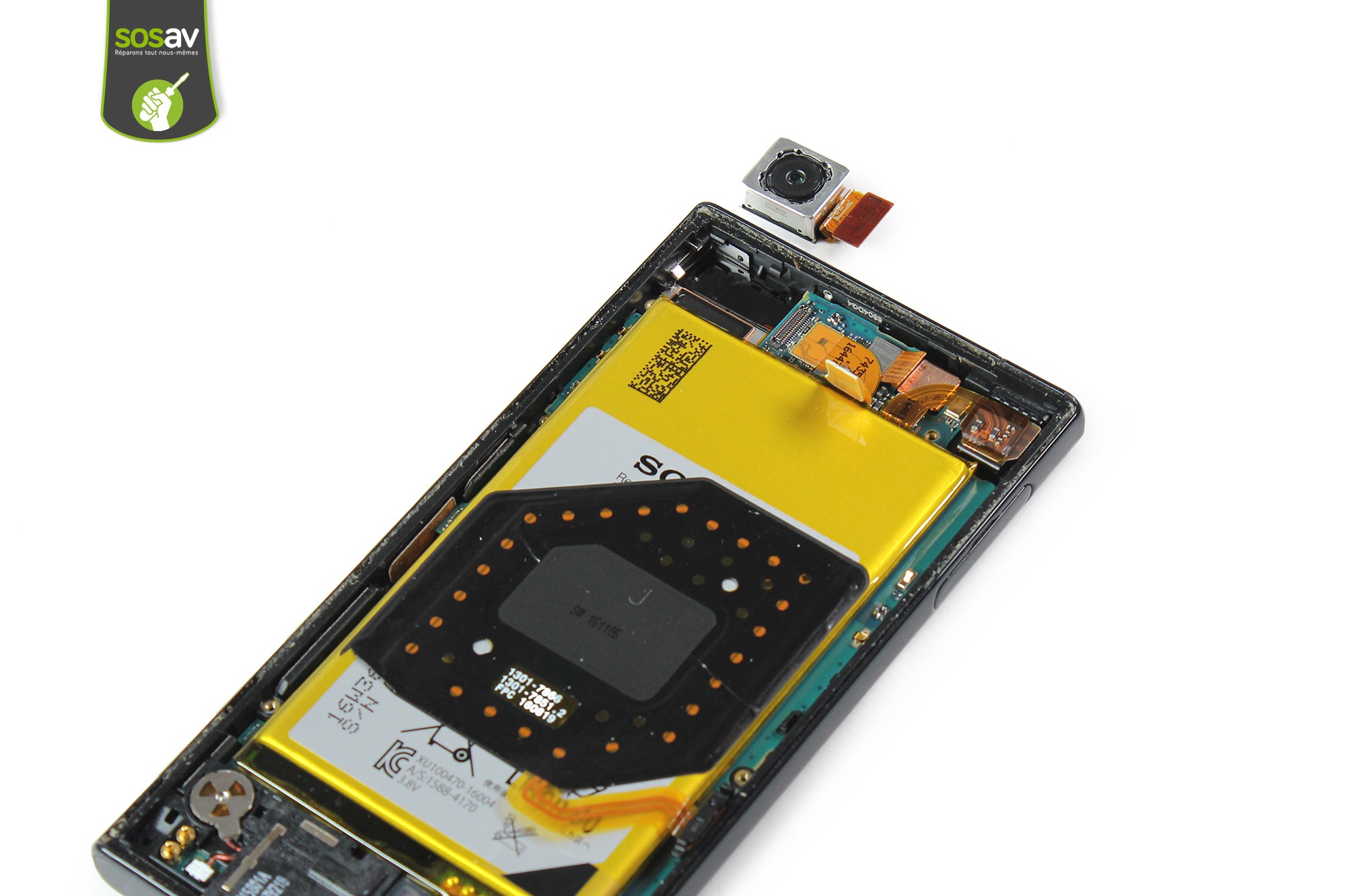

Réutilisez la spatule en nylon afin de déconnecter la caméra arrière puis retirez-la grâce à la pince.
La caméra arrière Xperia X compact est désormais démontée.En cas de photos floues, remplacez-la par une caméra arrière neuve.
