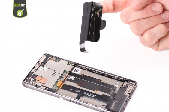

Retirez le sticker noir.

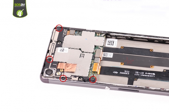

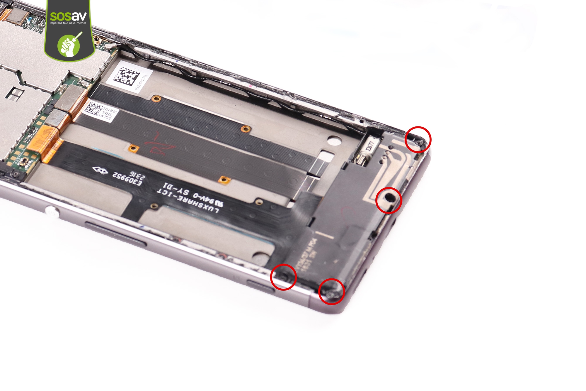

Dévissez les vis cruciforme entourées en rouge

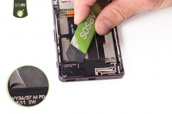

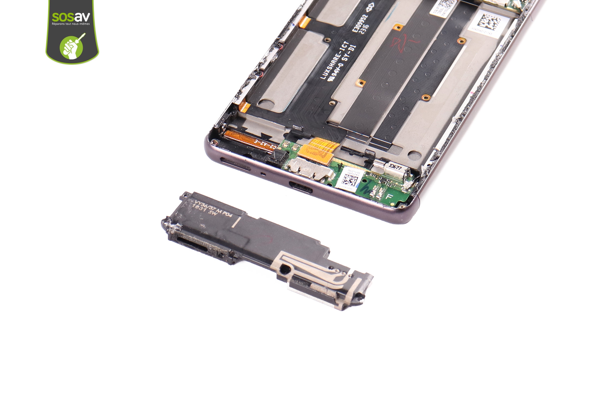

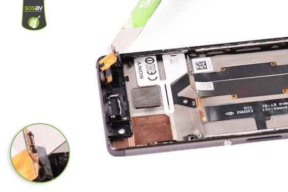

Ensuite déclipsez le haut-parleur externe avec la spatule iSesamo.
Une fois retiré, vous pouvez passer à la suite.

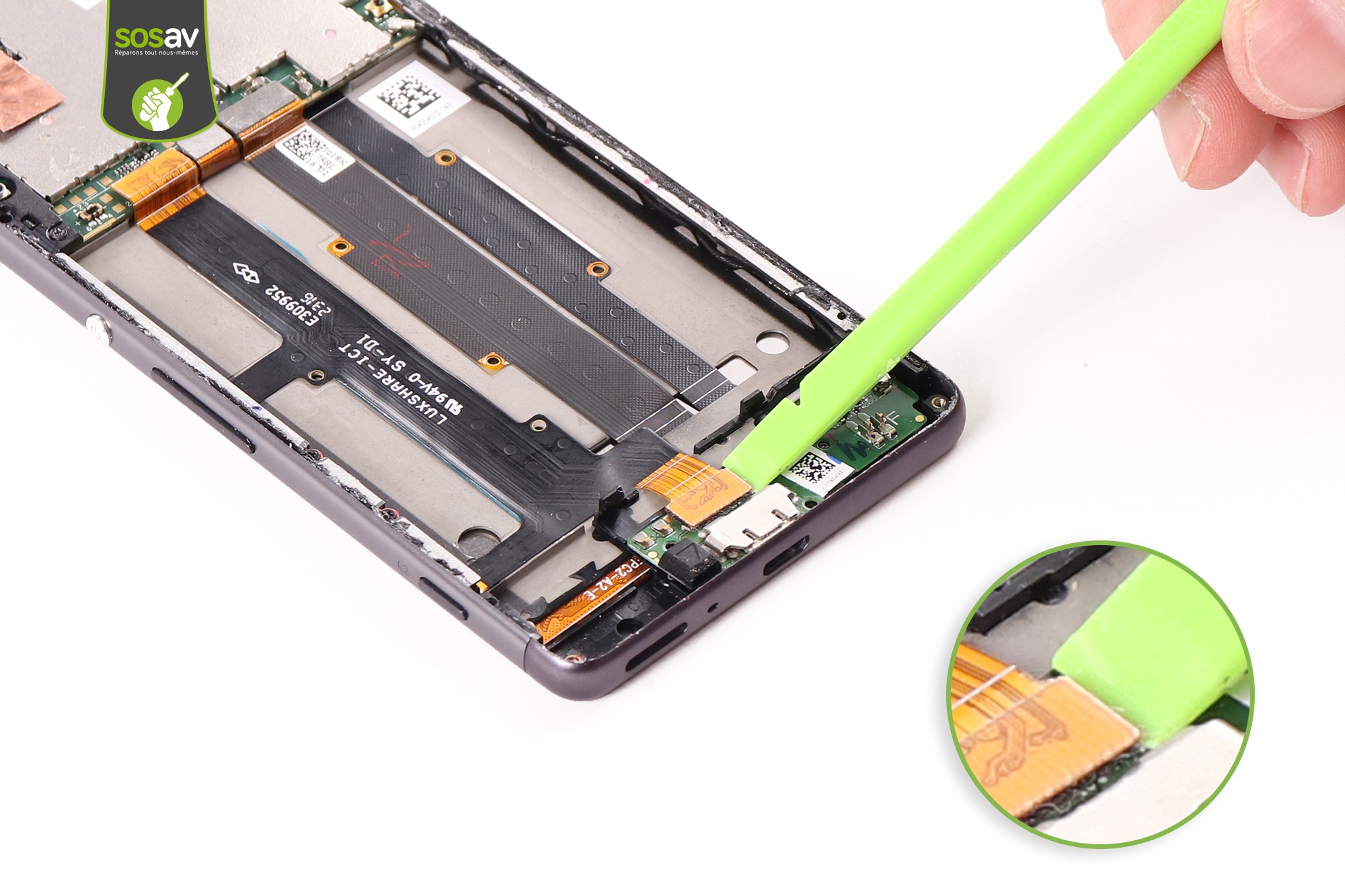

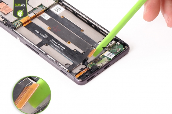

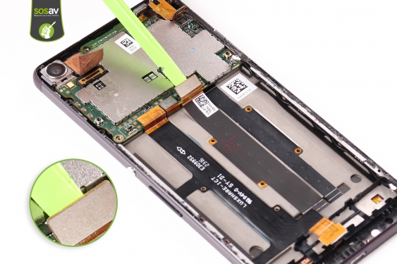

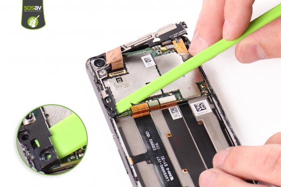

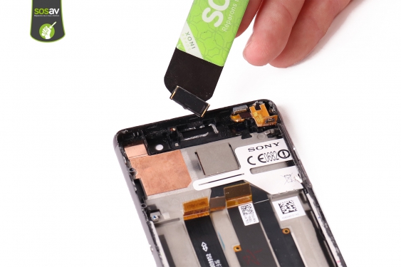

Ensuite débranchez la nappe de liaison orange ainsi que la câble d'interconnexion noir.

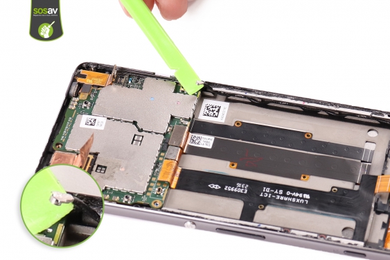

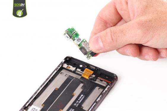

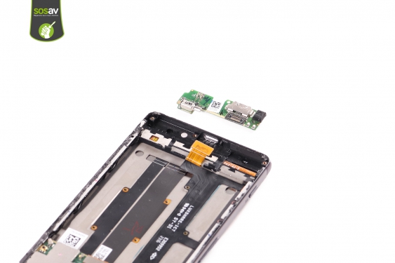

Puis décollez le connecteur de charge à l'aide de la spatule en nylon.

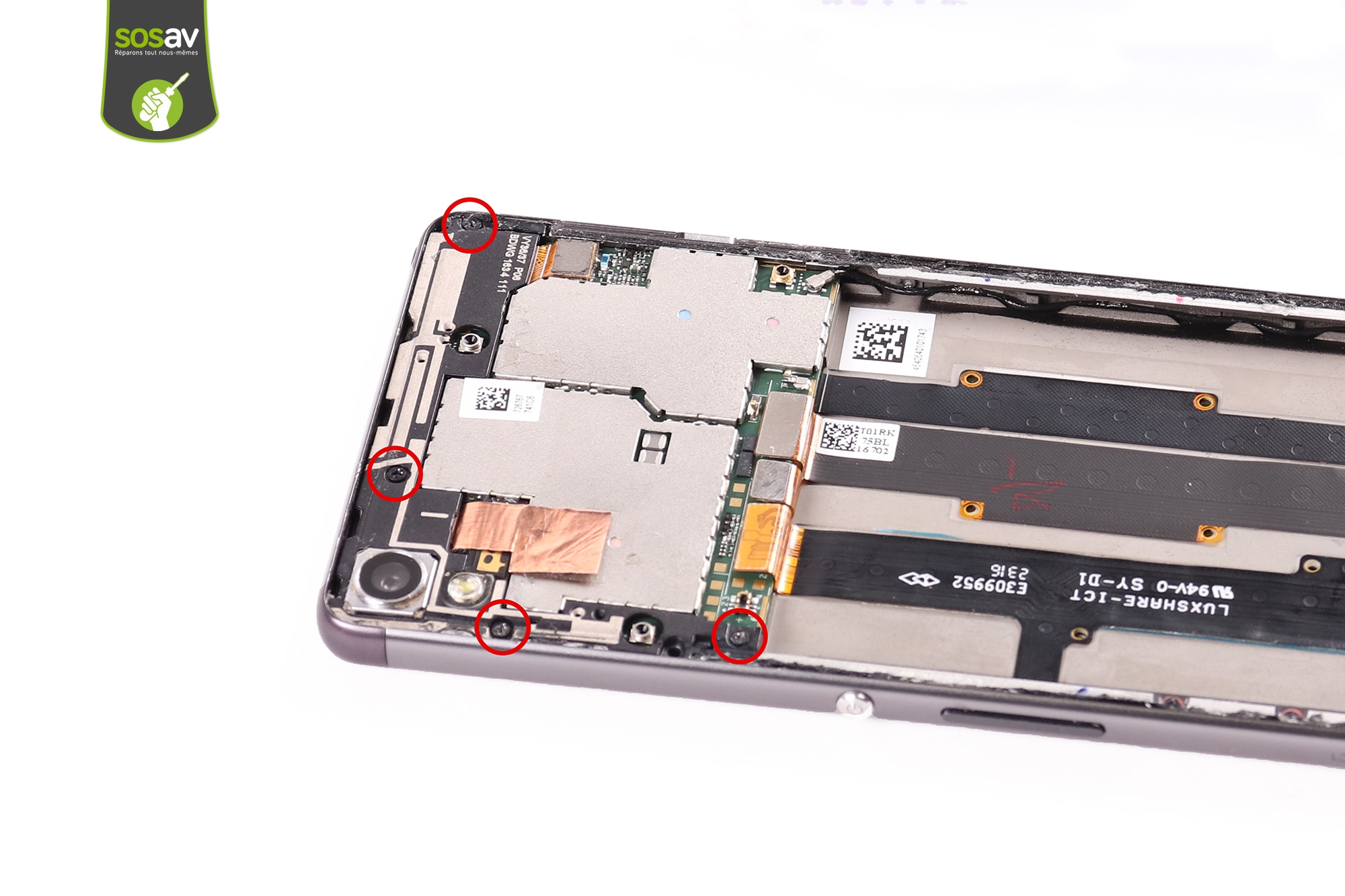

Maintenant dévissez les vis cruciforme entourées en rouge.

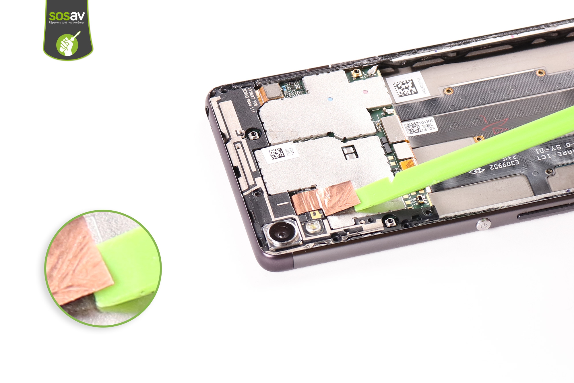

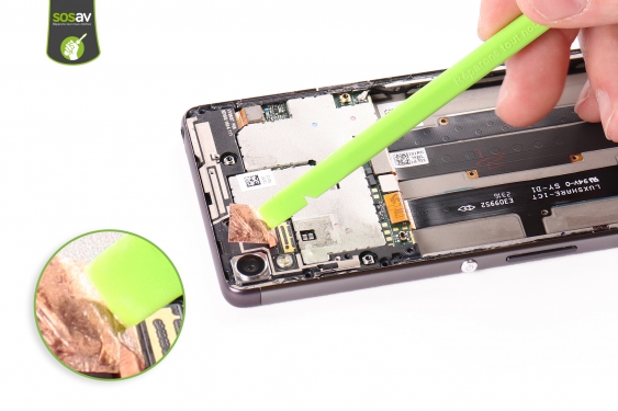

Décollez cet autocolant en cuivre.

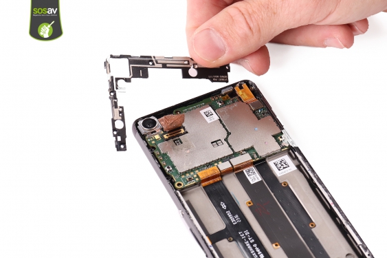

Puis déclipsez le cache noir en plastique.
Maintenant retiré, passez à la suite.

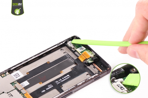

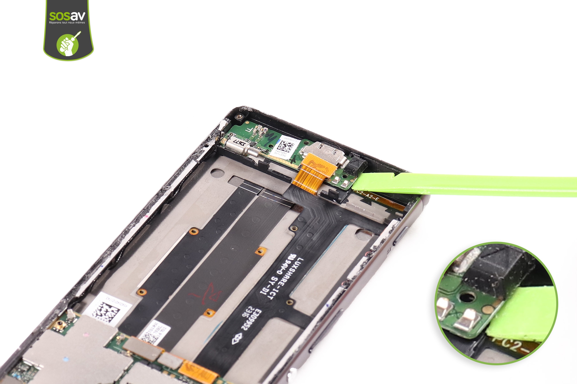

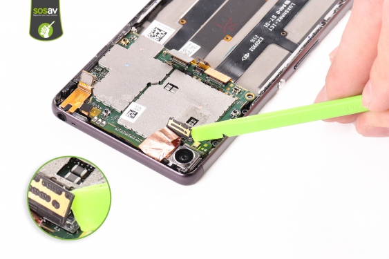

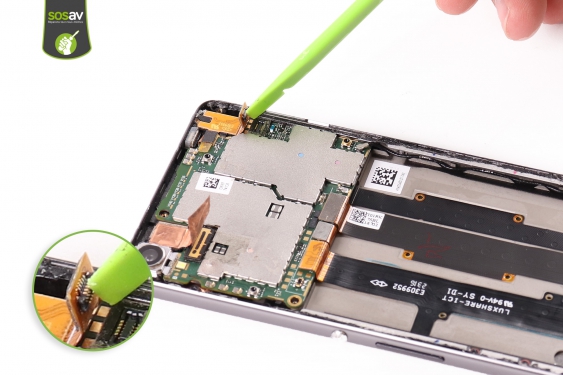

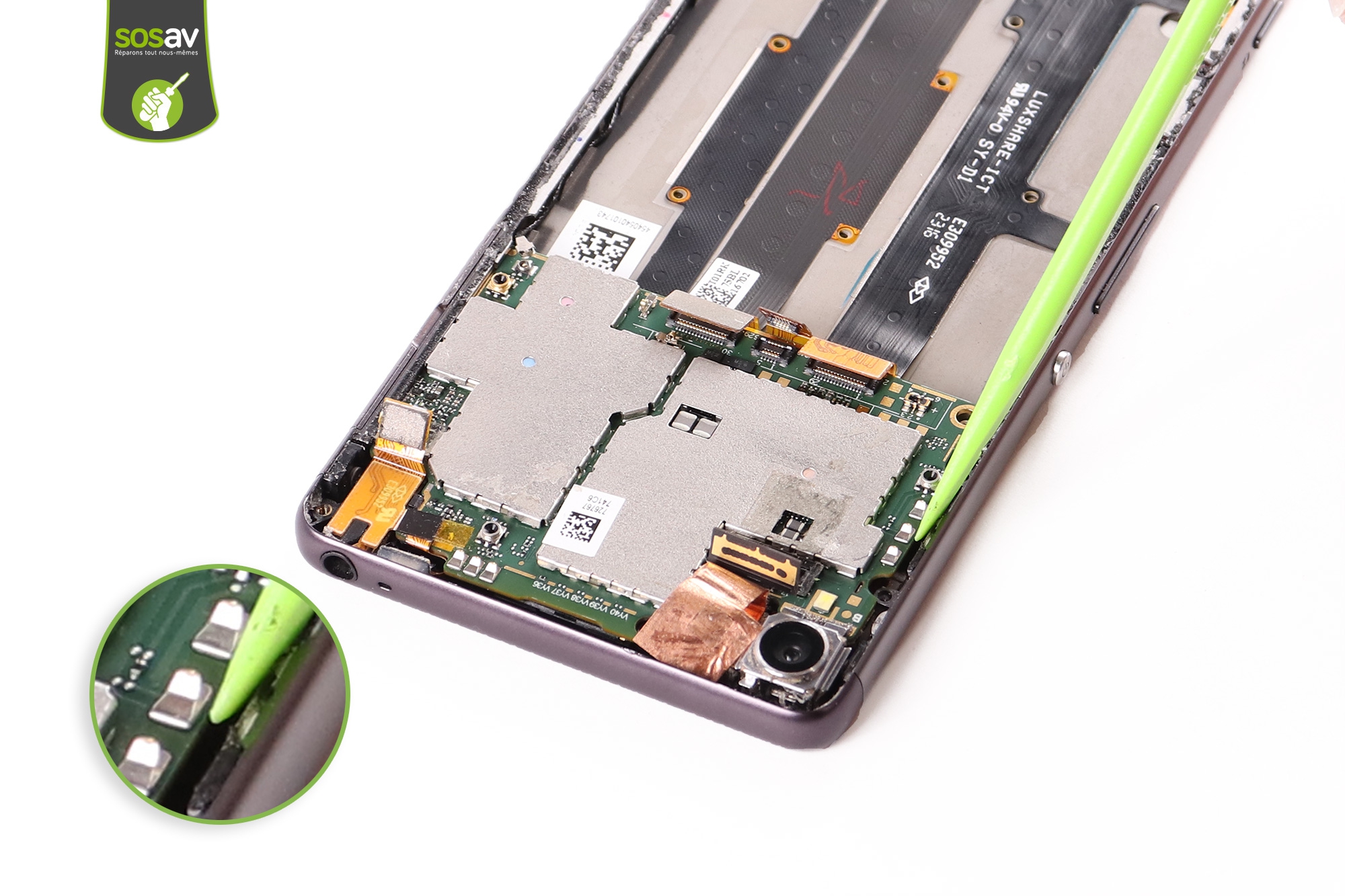

Puis déconnectez la prise jack ainsi que le câble d'interconnexion noir.

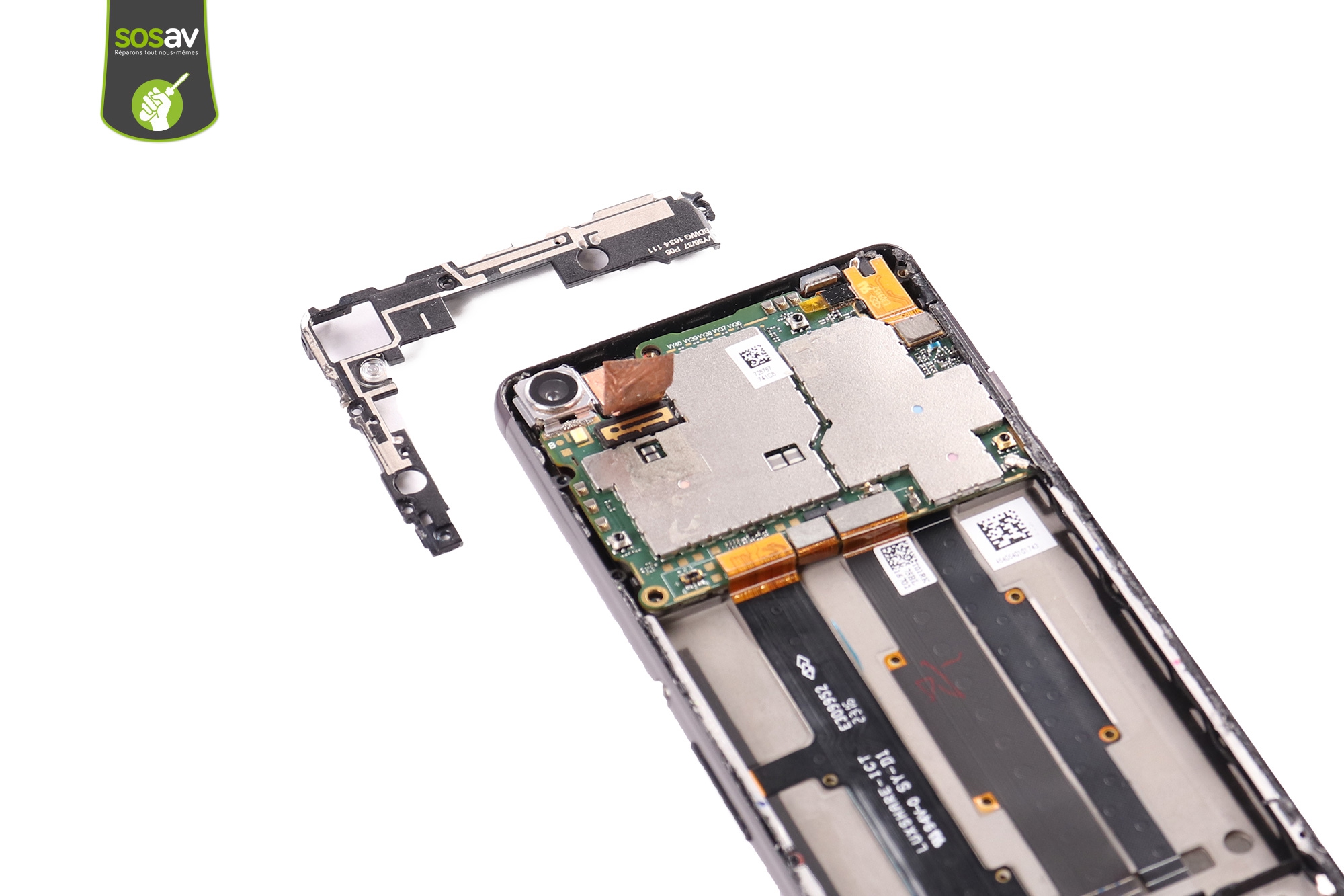

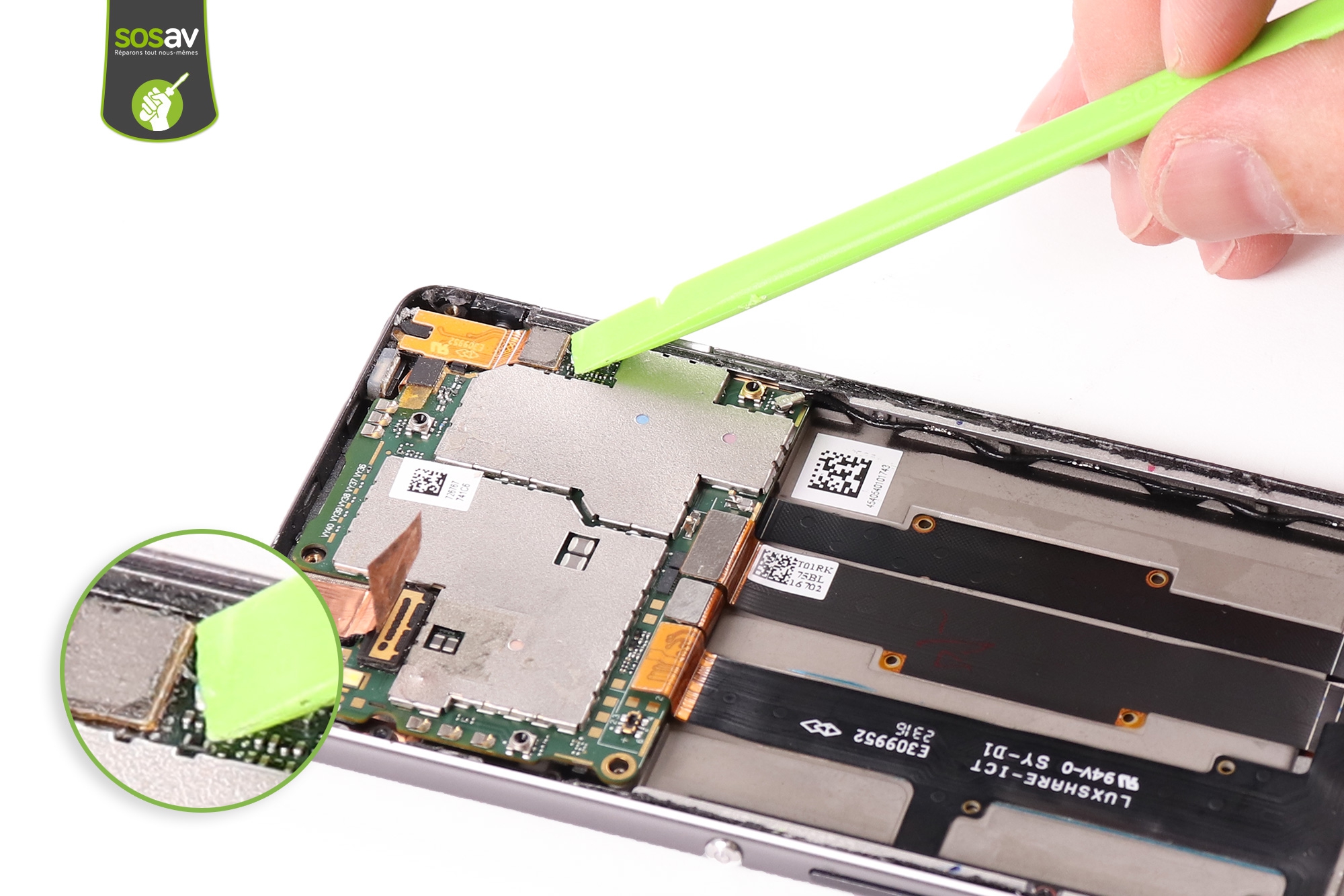

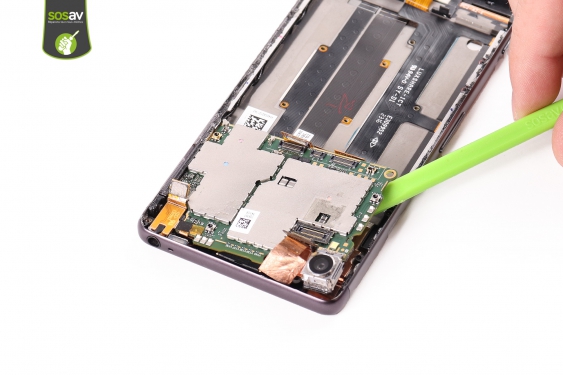

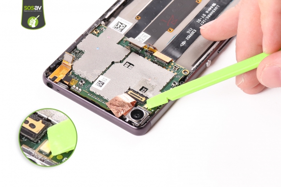

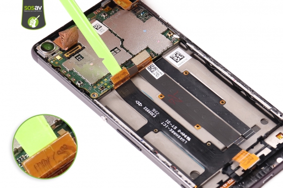

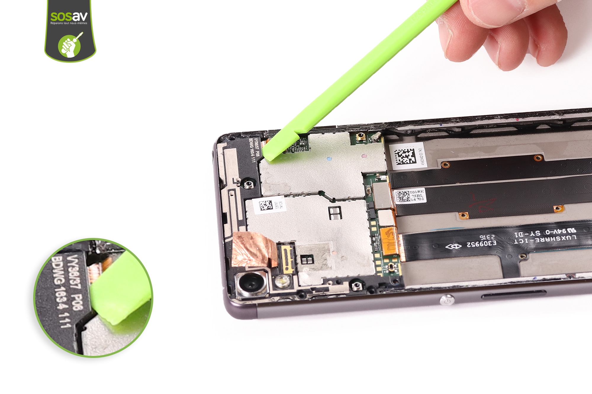

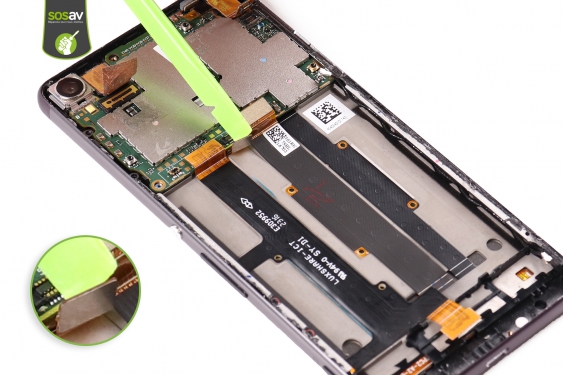

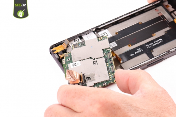

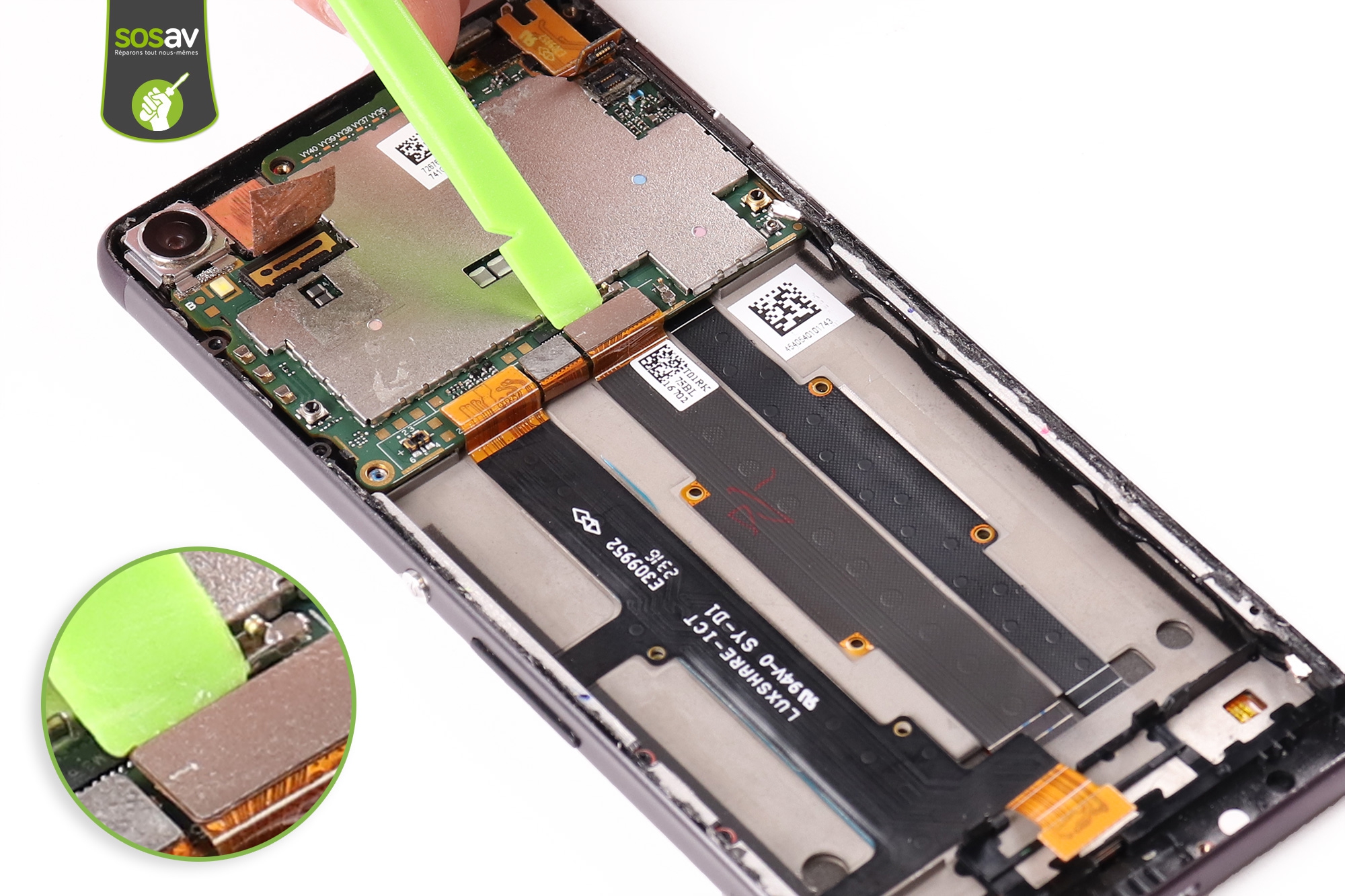

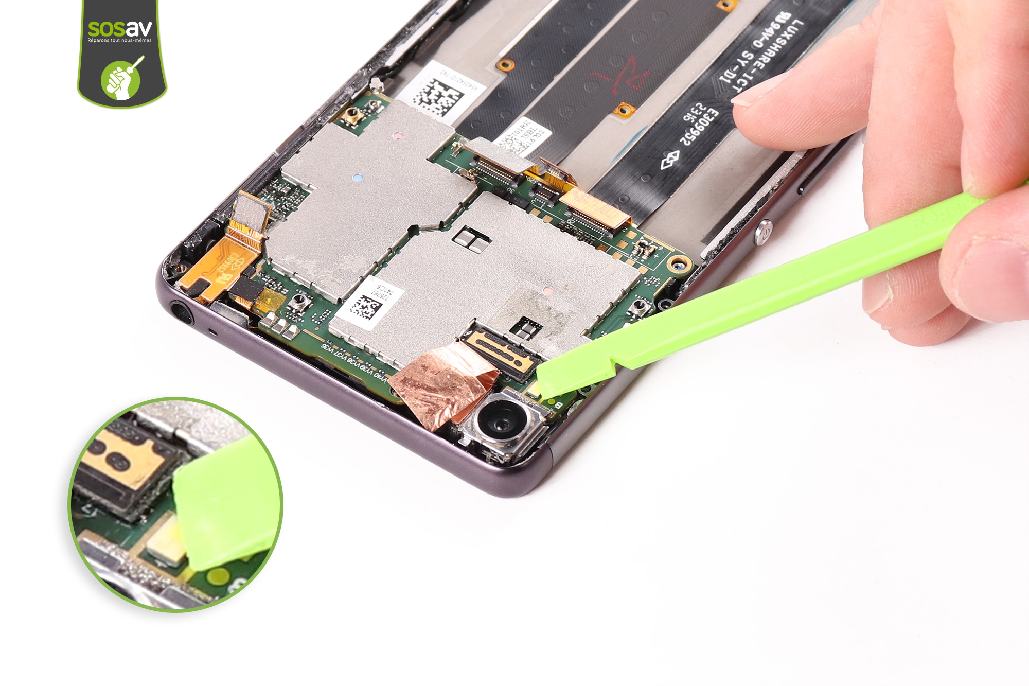

Puis continuez en débranchant les nappe de liaison connectées sur la carte mère.
N'oubliez pas de débrancher la caméra arrière.

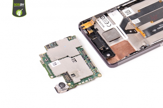

Et voilà, vous pouvez maintenant retirer la carte mère.

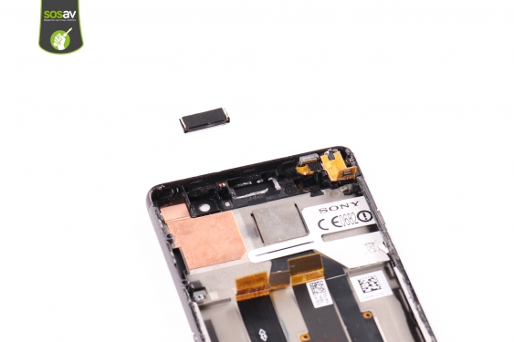

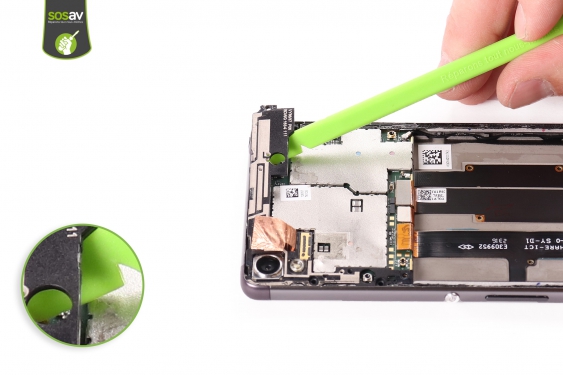

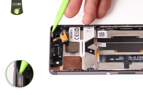

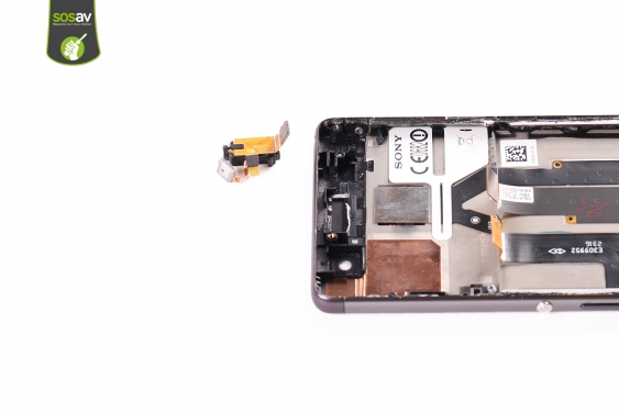

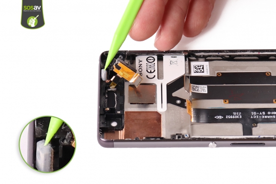

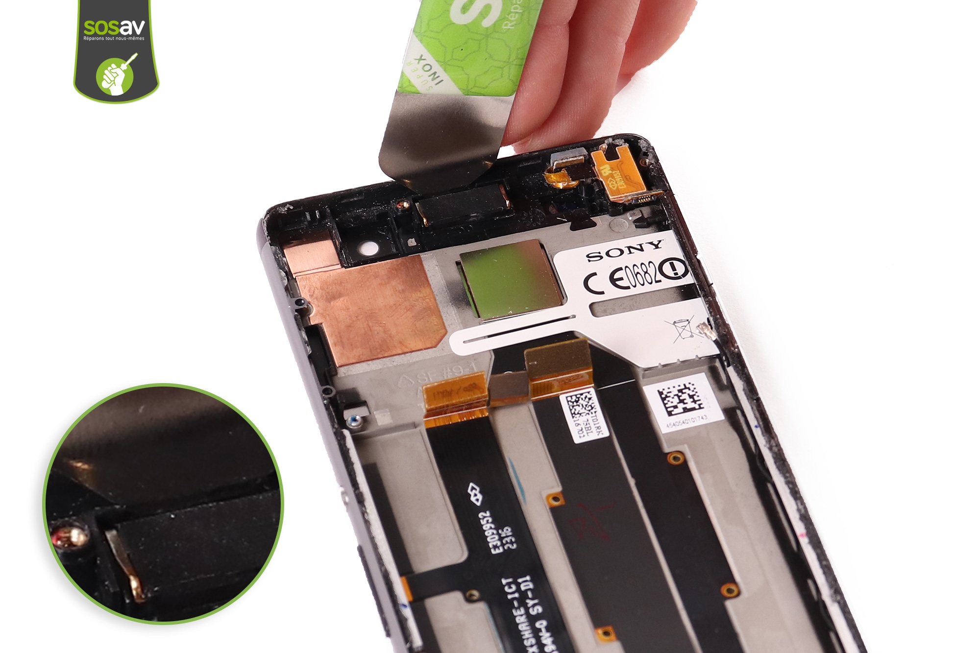

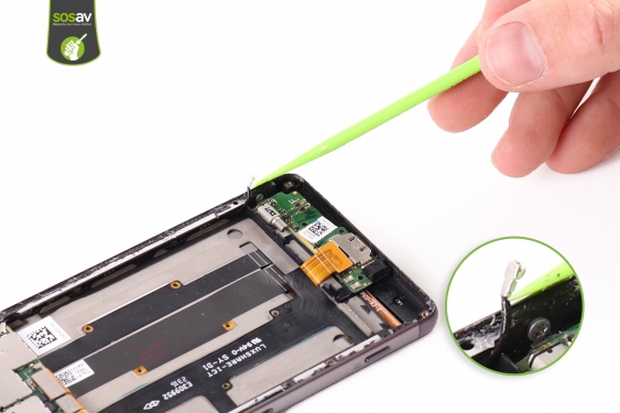

Ensuite avec la spatule iSesamo, décollez le haut-parleur interne.
Etape 24

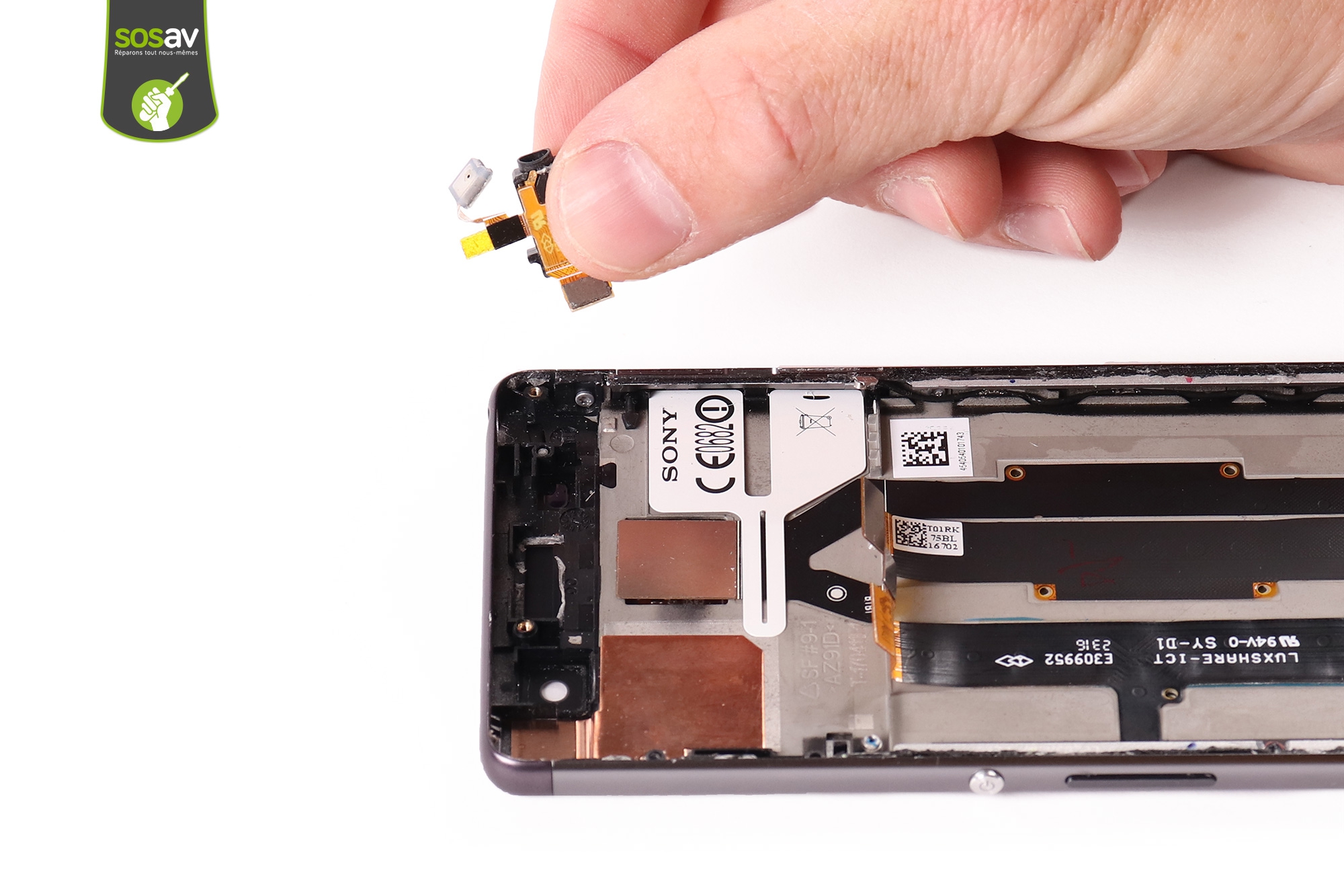

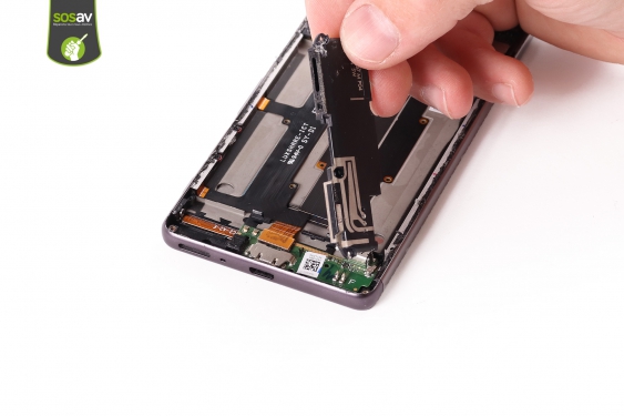

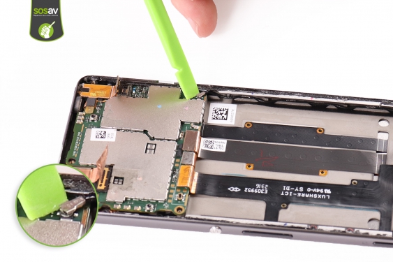

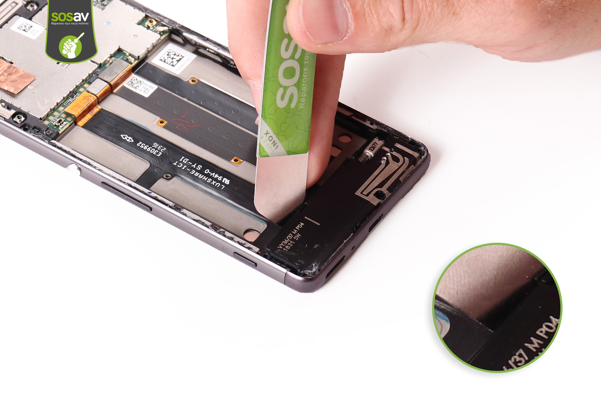

Toujours avec le même outil, délogez la prise jack.Et avec la spatule en nylon décollez le micro et retirez l'ensemble.
Etape 25
Une fois la prise jack retirée, passez à la suite.
Etape 26

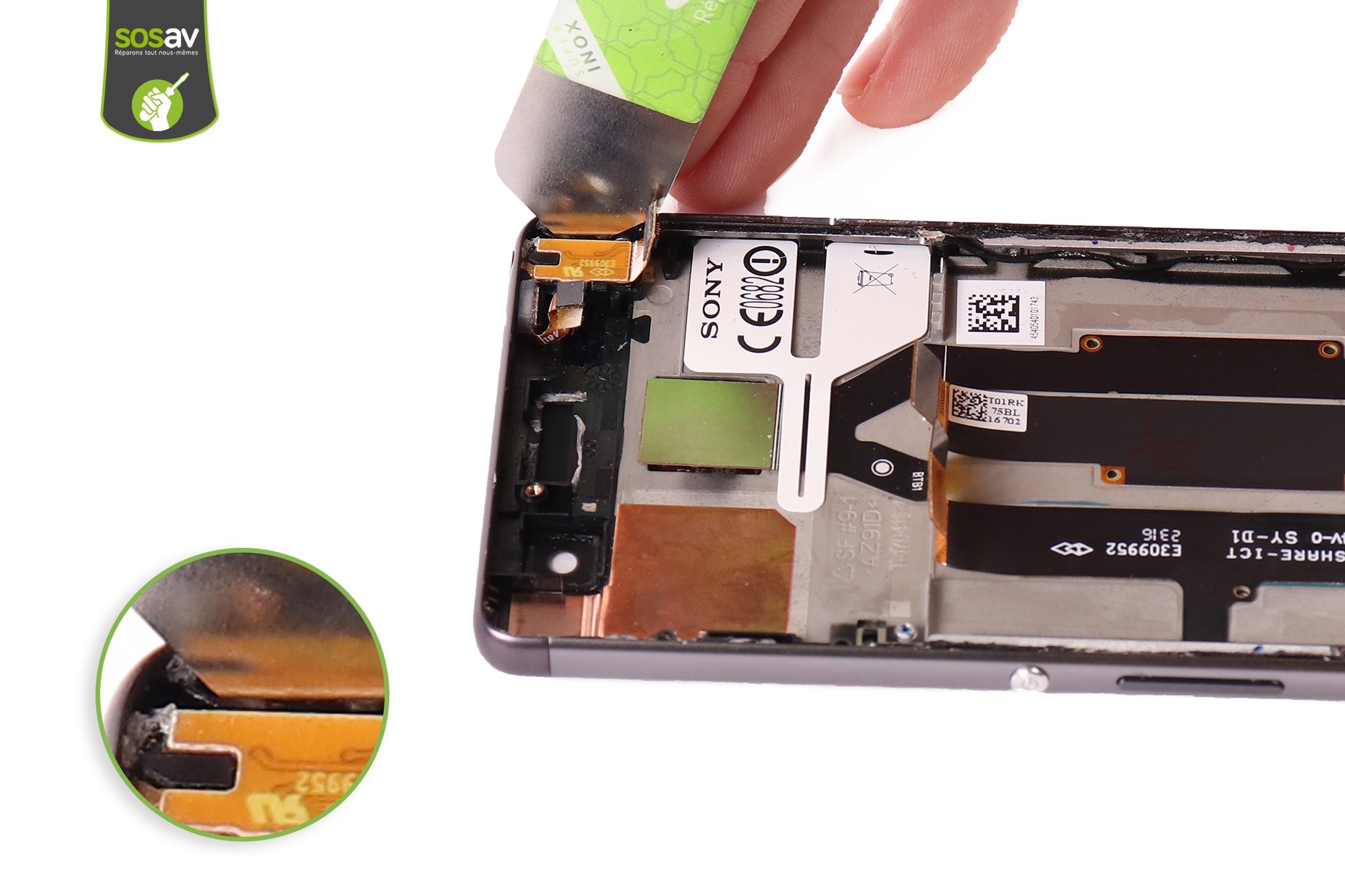

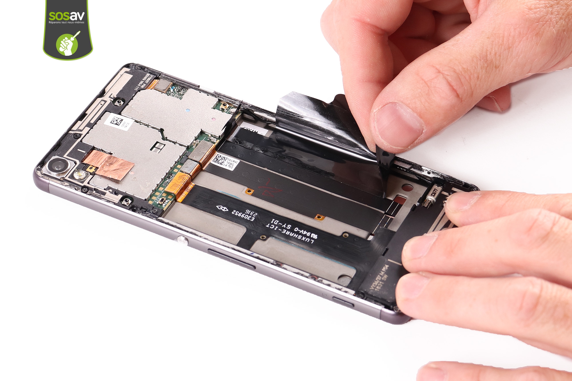

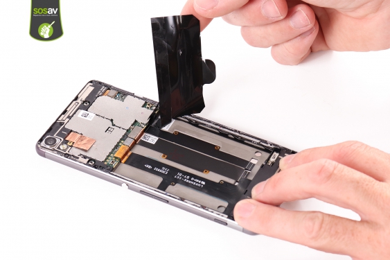

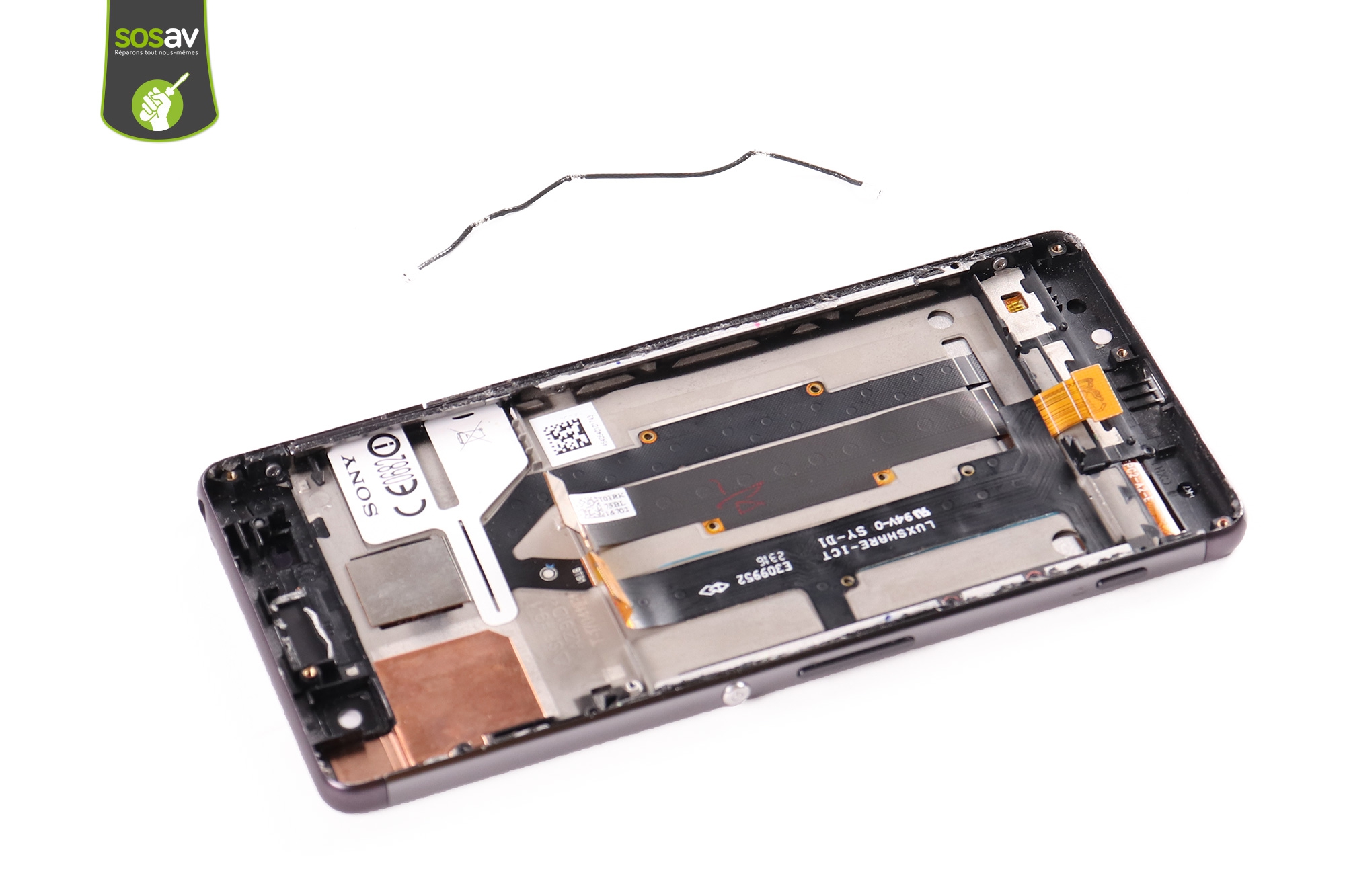

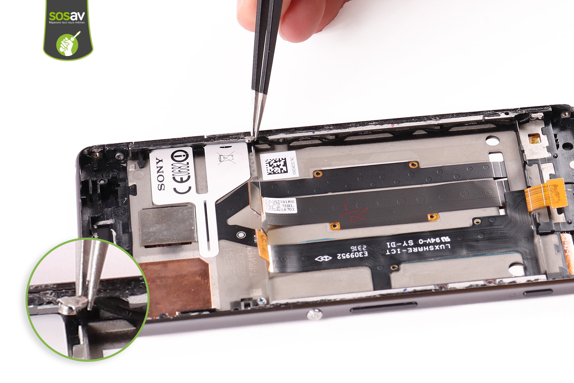

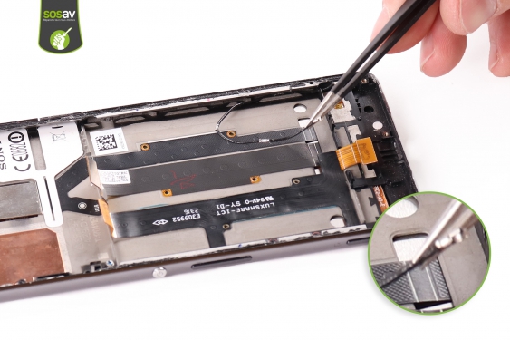

Il ne reste plus qu'à retirer le câble d'interconnexion noir.
Etape 27

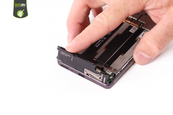

Toutes les pièces ont été retirées. Vous pouvez les installer sur votre nouvel écran complet Xperia XA.
Pour remonter votre Xperia XA suivez ce guide en sens inverse.
