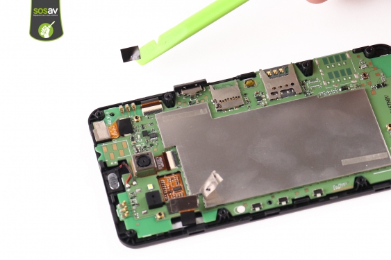

Il faut maintenant déconnecter la caméra avant.Toujours avec la spatule en nylon, commencez par décoller l'adhésif recouvrant la nappe de la caméra avant.

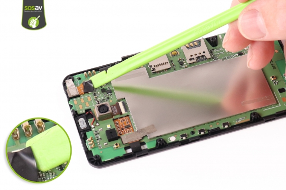

Puis déconnectez le connecteur de la nappe.

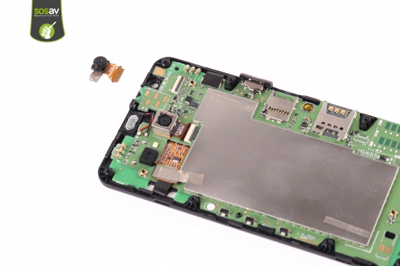

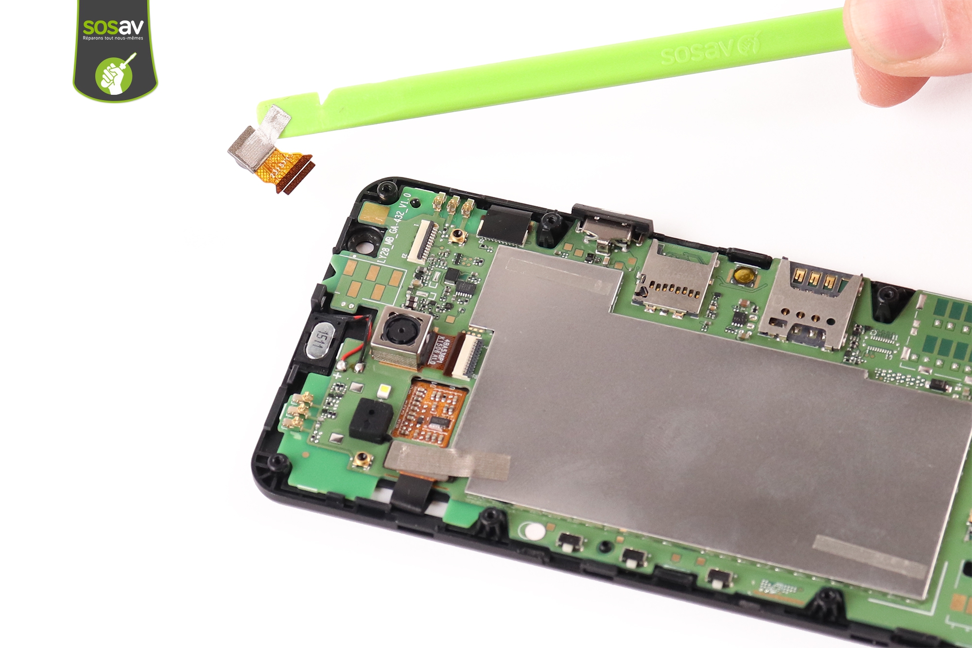

Sortez délicatement la caméra avant.

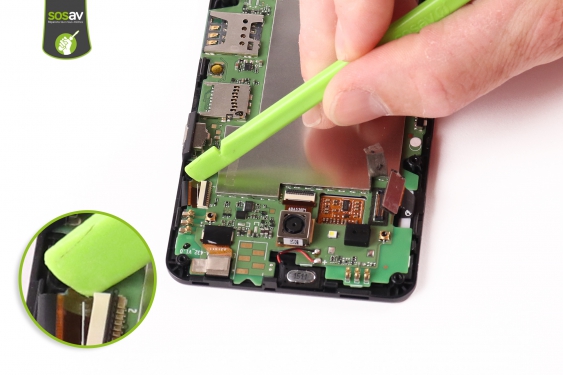

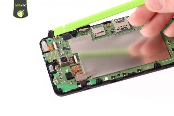

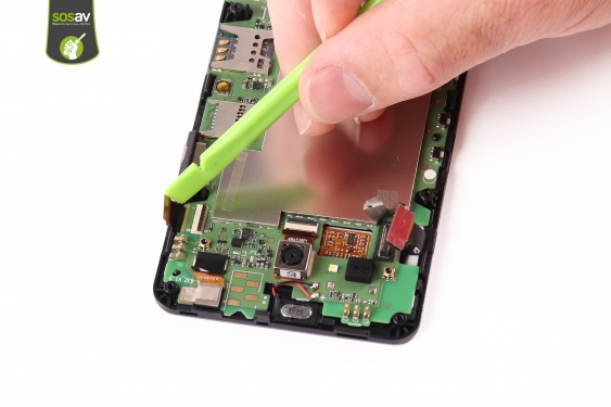

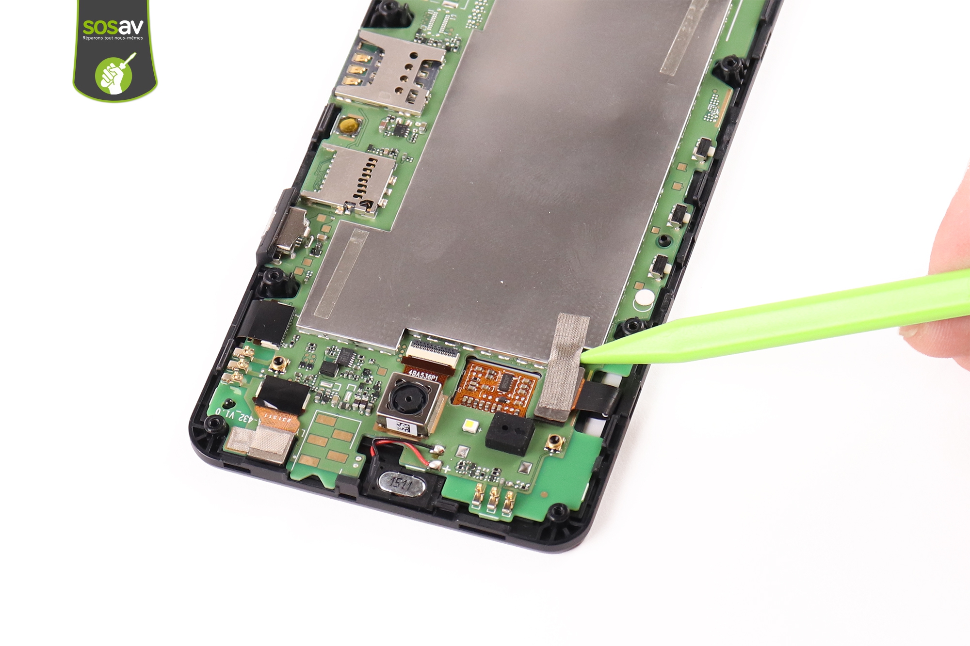

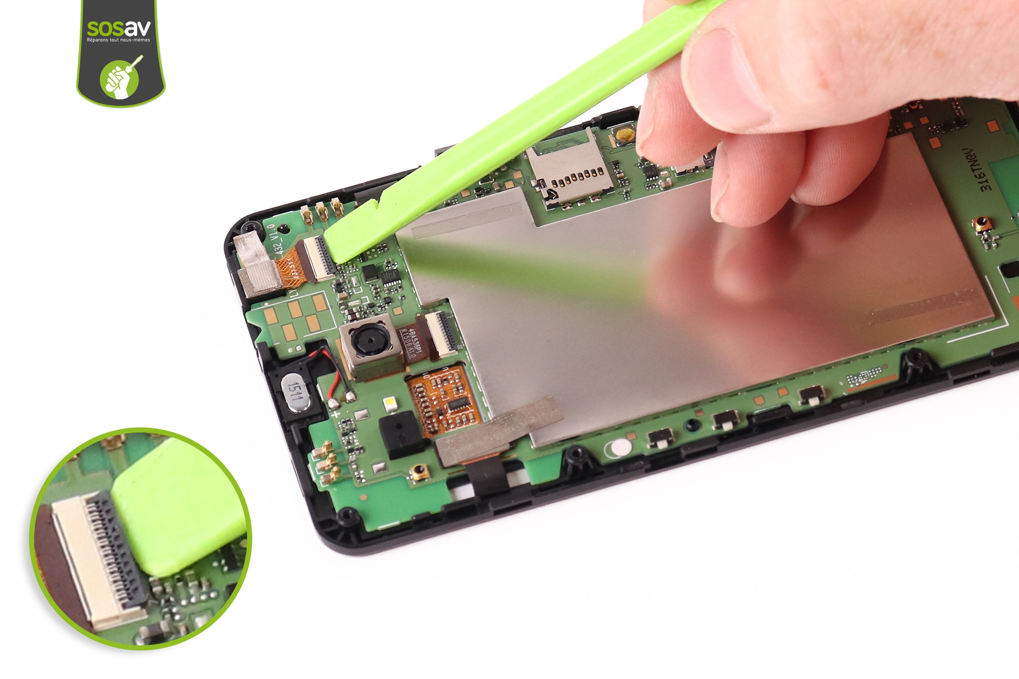

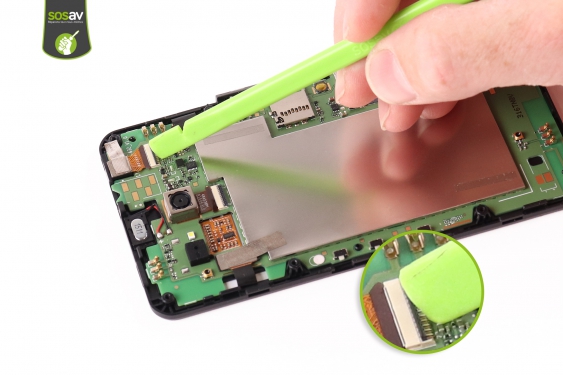

Décollez l'adhésif recouvrant la première nappe de l'écran. Puis déconnectez la nappe.

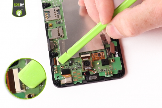

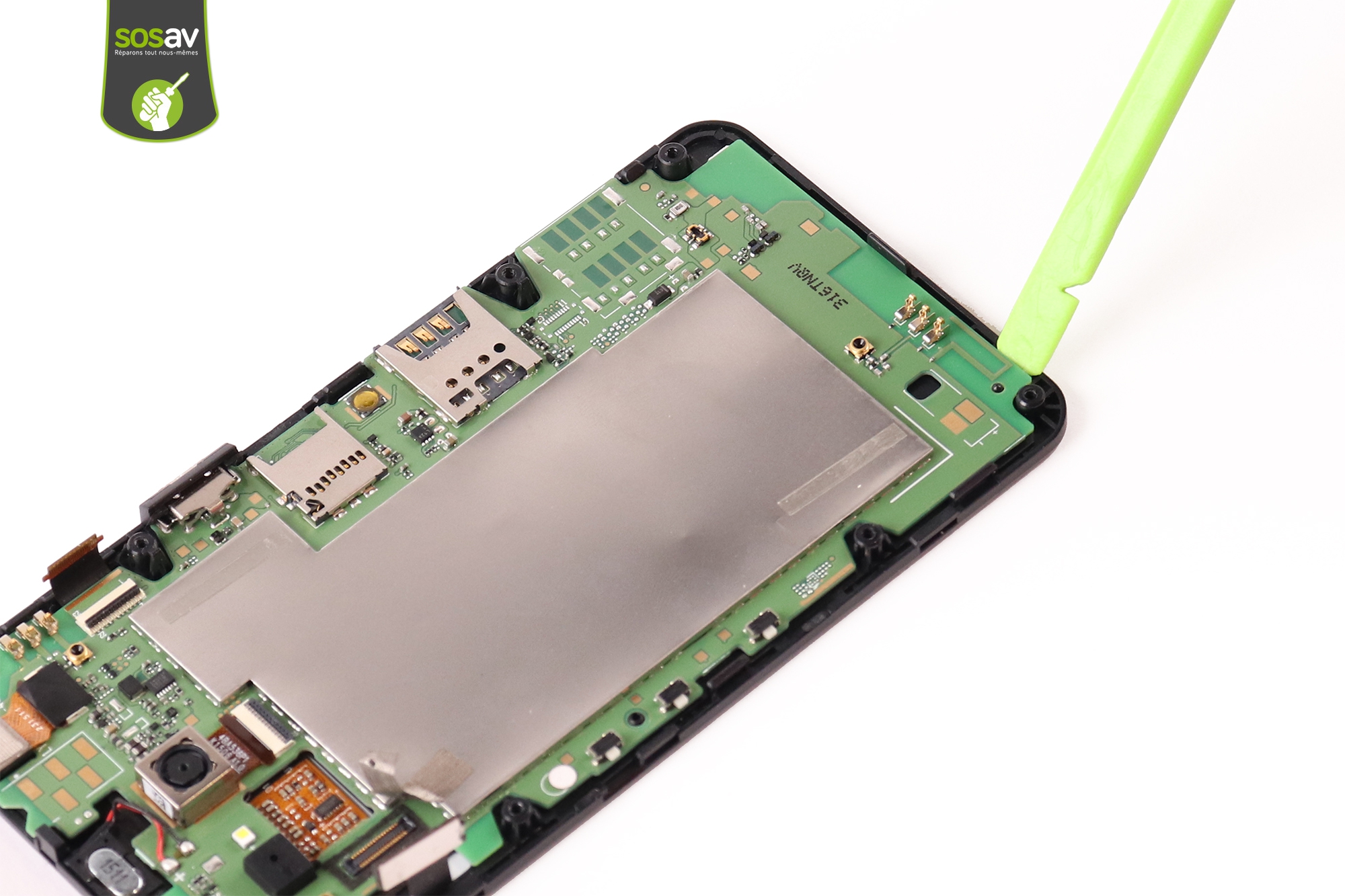

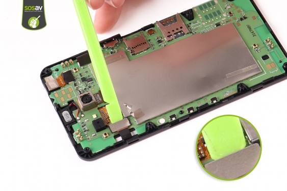

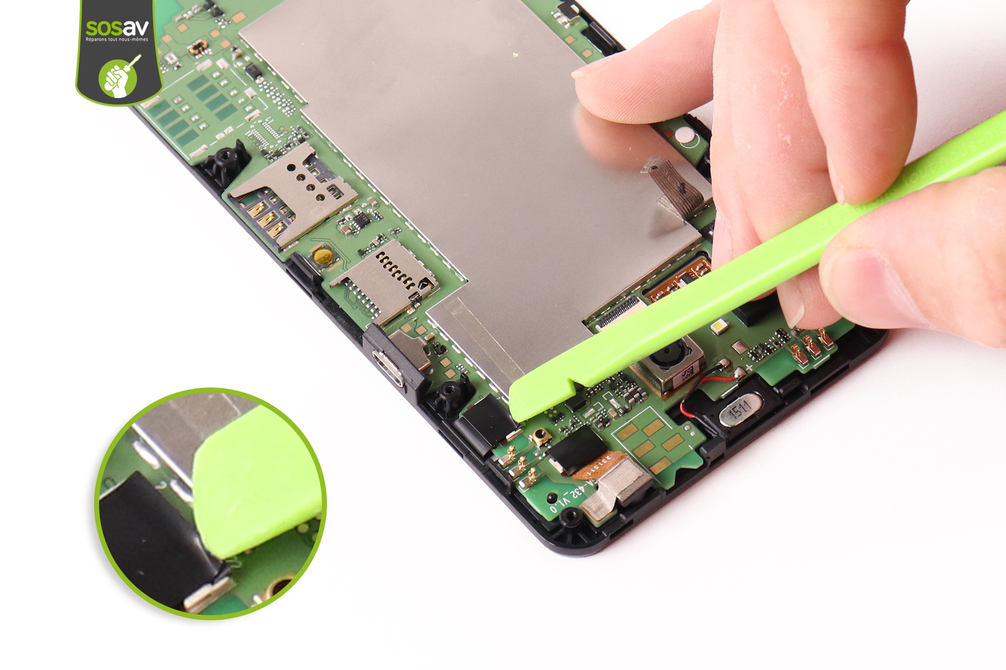

Décollez doucement l'autocollant de la nappe à l'opposé.

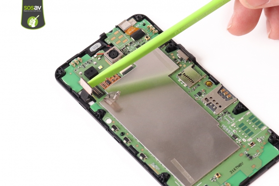

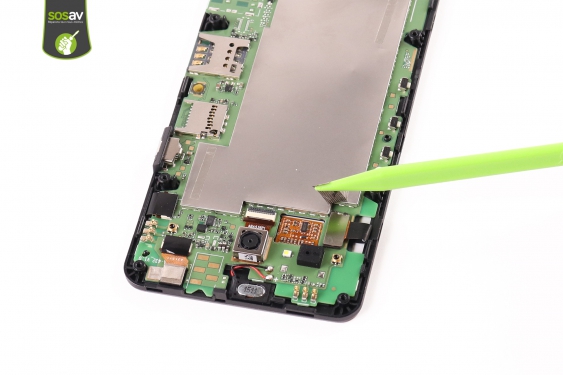

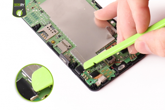

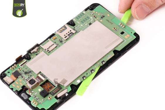

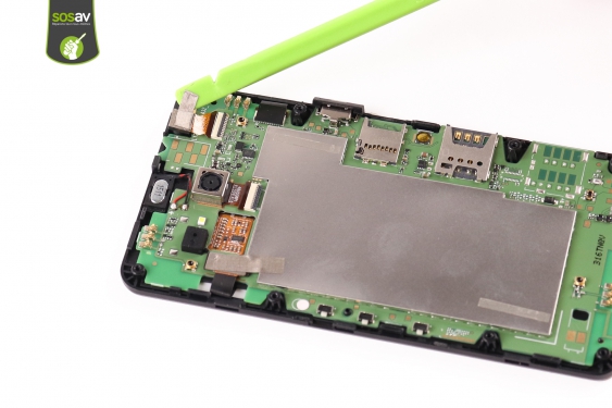

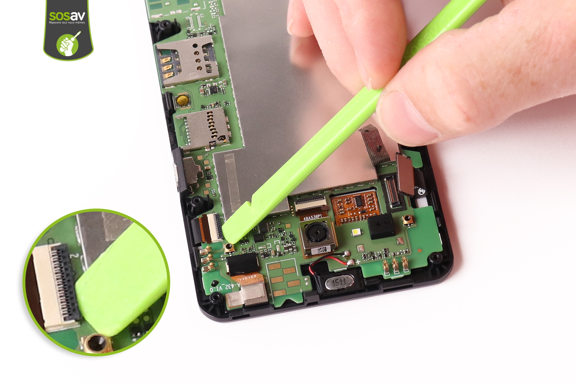

Déconnectez ensuite avec délicatesse la seconde nappe de l'écran.Puis délogez doucement le haut-parleur interne grâce à la spatule en nylon.Attention à la carte mère !

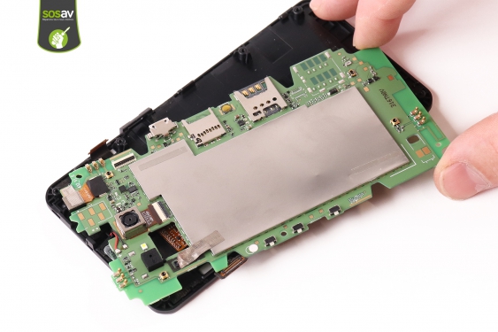

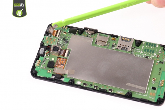

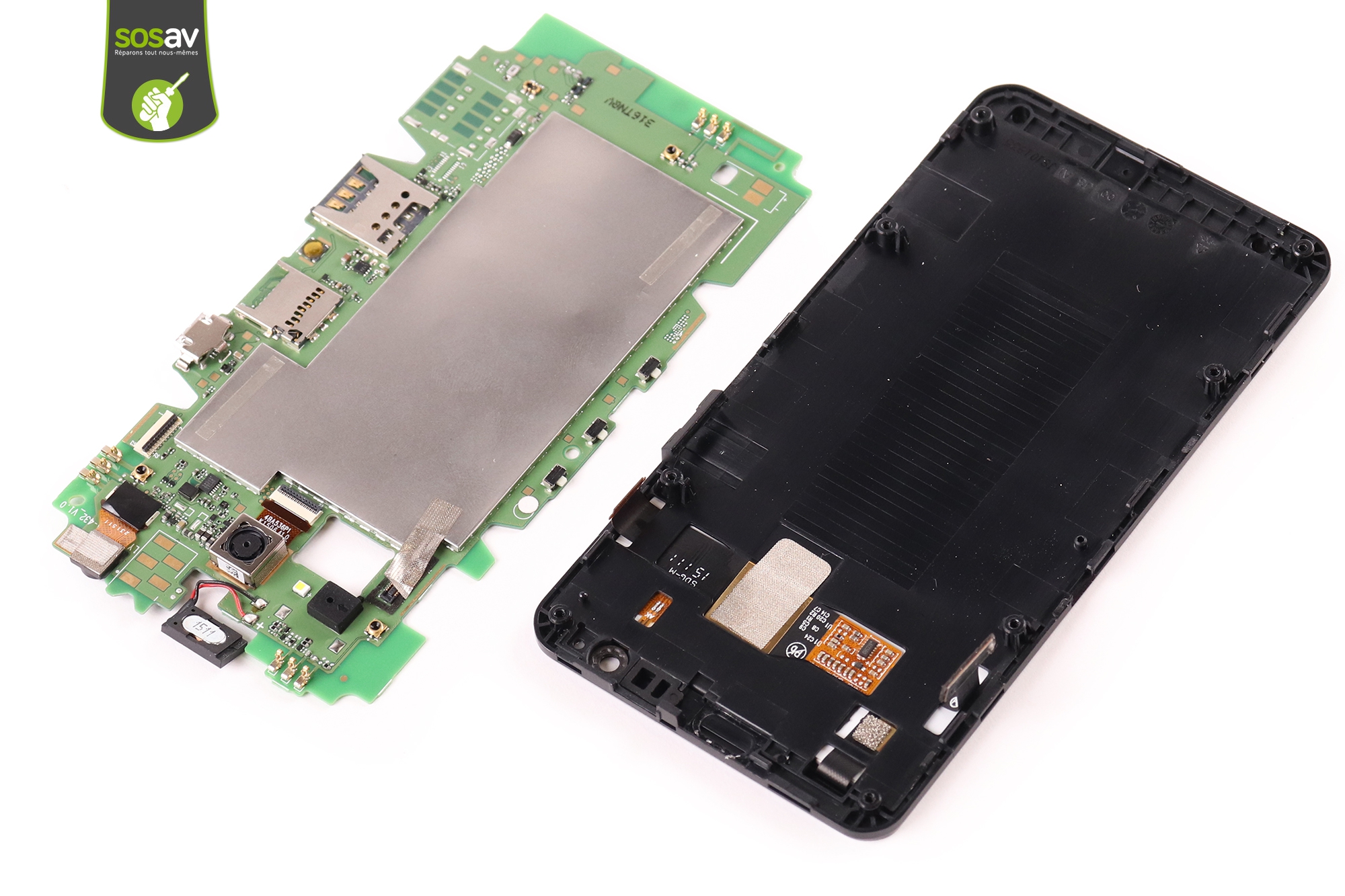

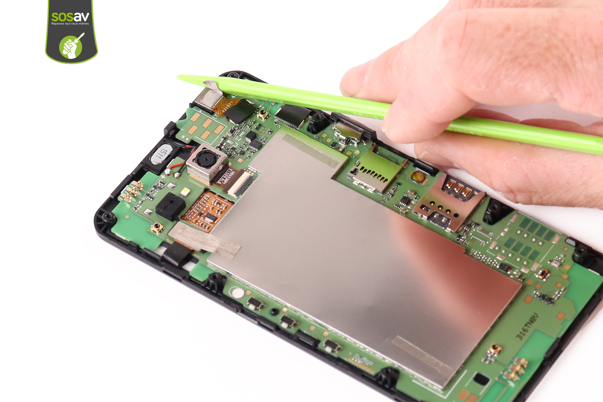

Vous pouvez soulever et sortir la carte mère en toute sécurité.N'hésitez pas à vous aider de la spatule en nylon.
L'écran Xperia E4 est totalement démonté. Vous pouvez remplacer votre écran !
