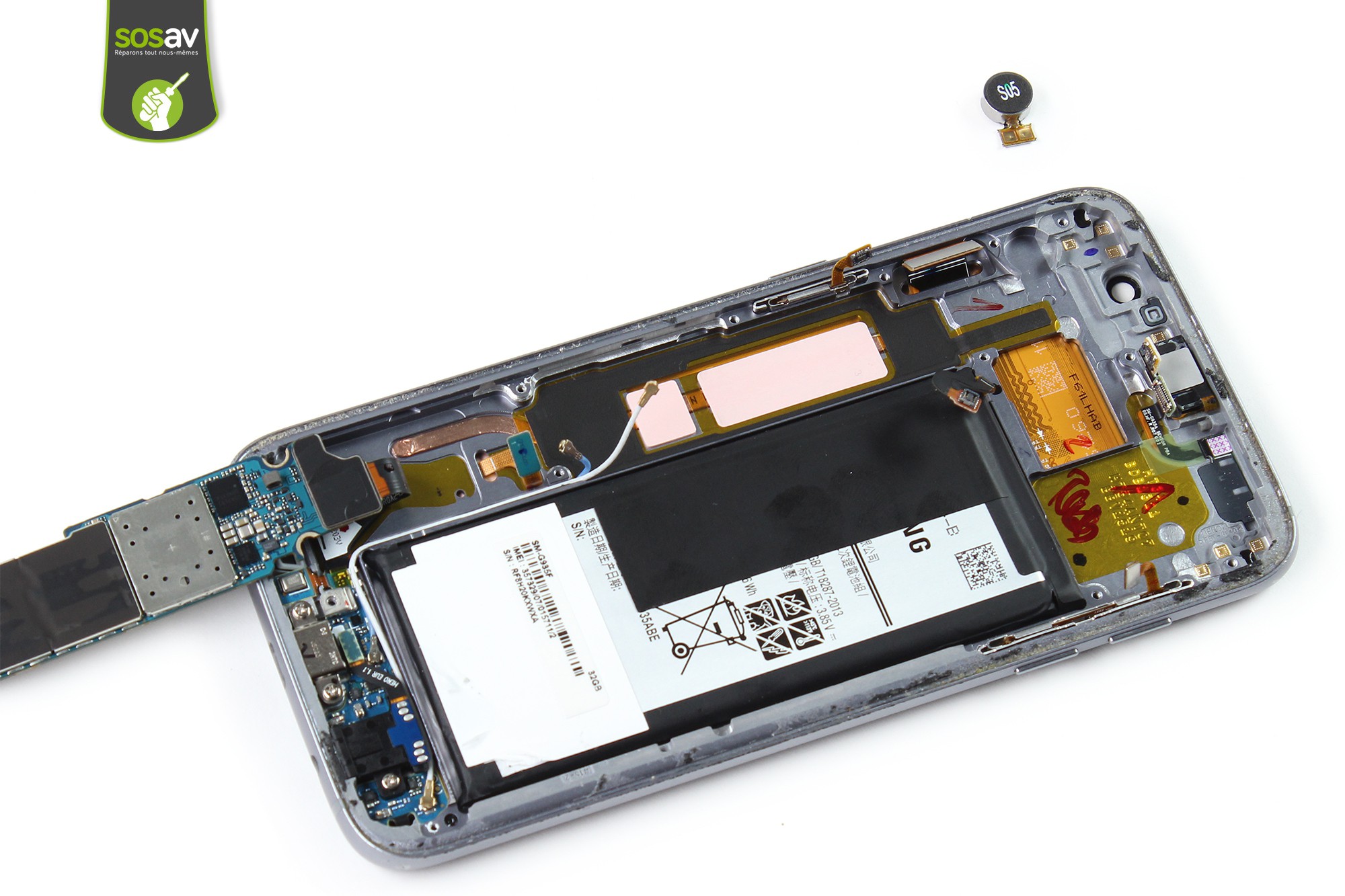

Servez-vous de la spatule en nylon pour soulever la carte mère puis saisissez et retournez-la à l'envers, sans la retirer.Attention, la carte mère est toujours retenue par une nappe !

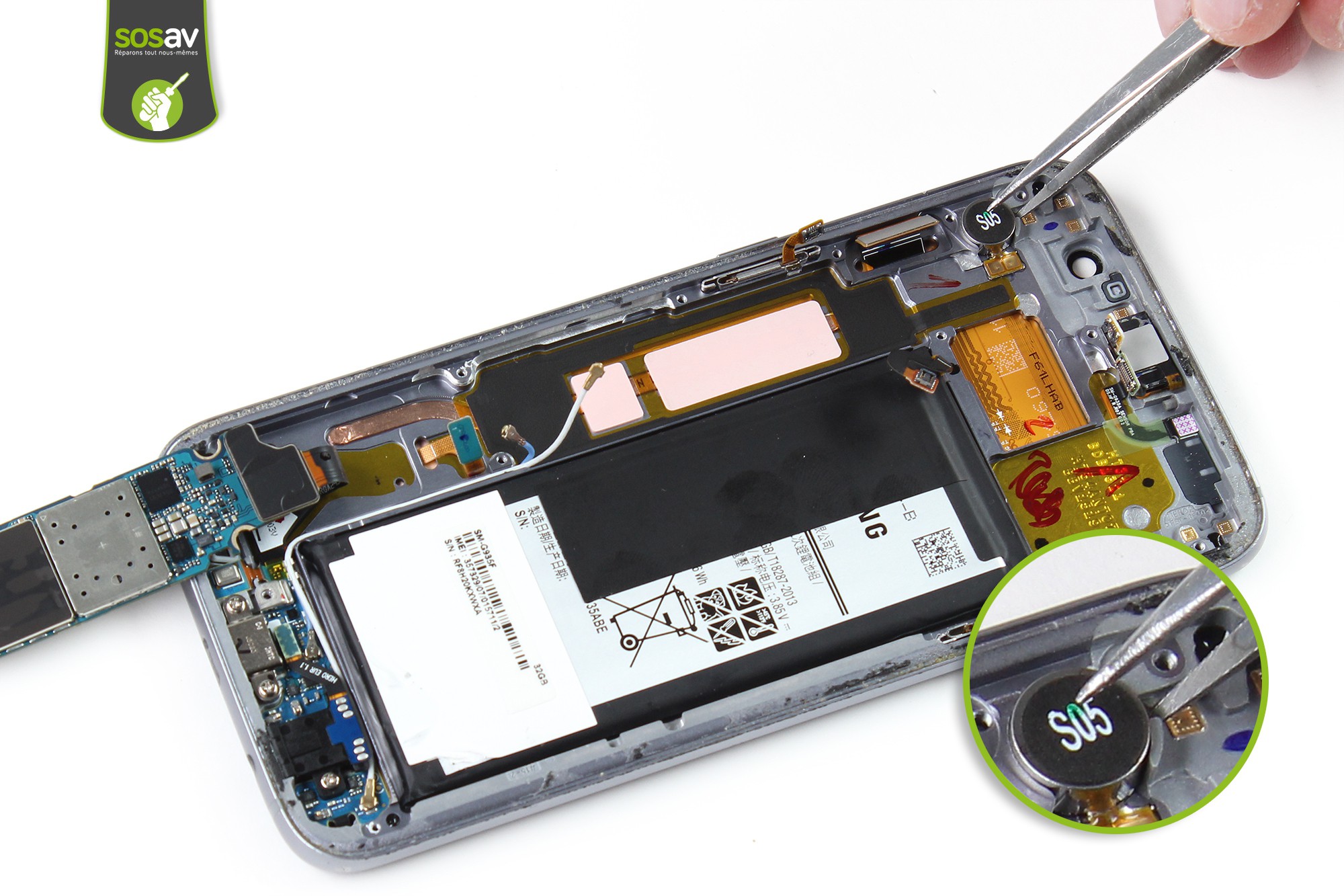

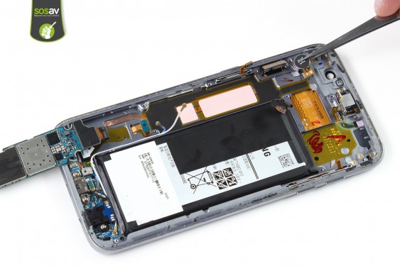

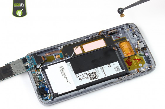

Saisissez le vibreur à l'aide de la pince et procédez à son retrait.
Le vibreur de votre Galaxy S7 Edge est désormais démonté.En cas de problème de vibreur, remplacez-le par un neuf.
