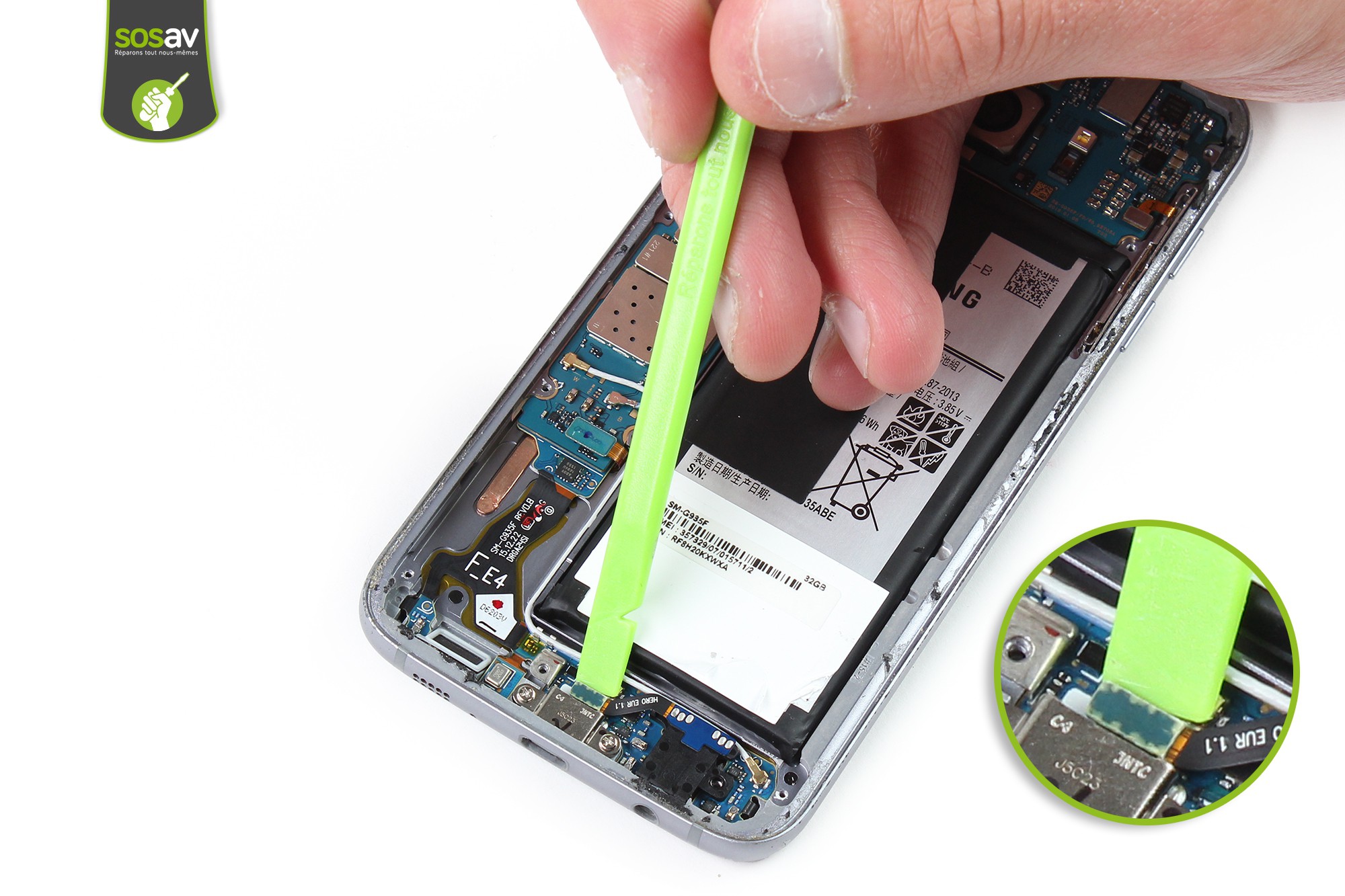

Utilisez la spatule en nylon afin de déconnecter la nappe de liaison de la batterie.Cette opération a pour but d'éviter d'éventuels court-circuits.

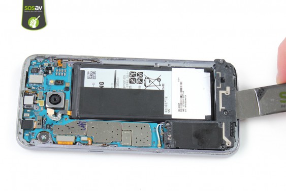

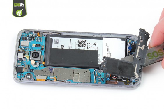

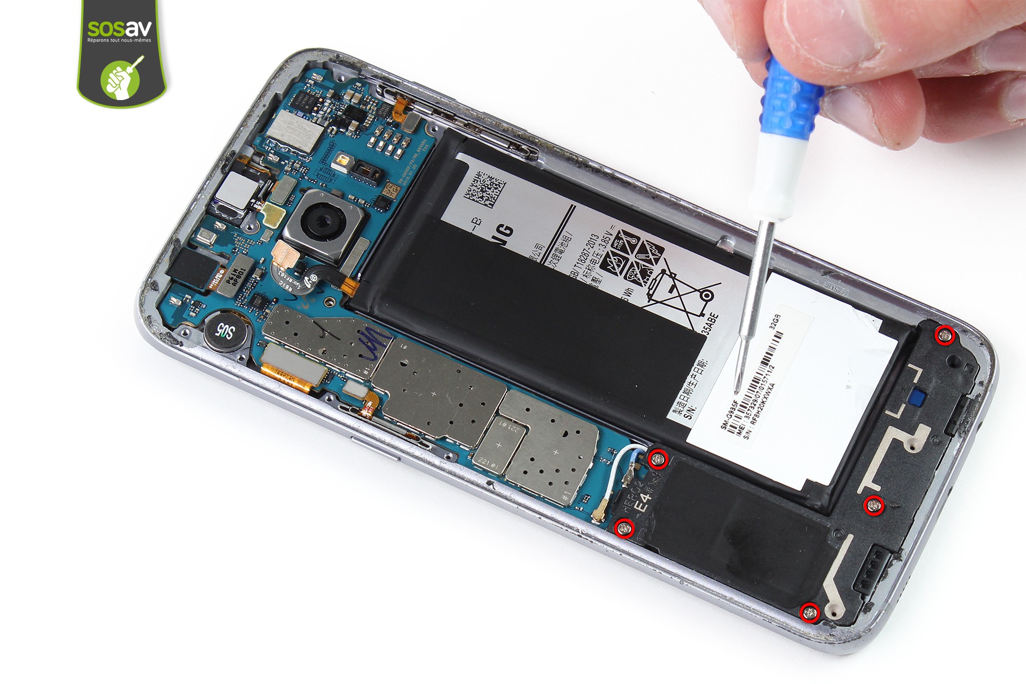

Utilisez un tournevis cruciforme afin de dévisser les 5 vis servant à maintenir le haut-parleur externe sur le téléphone.

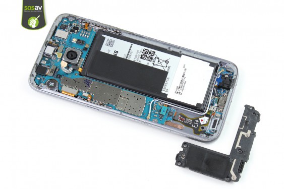

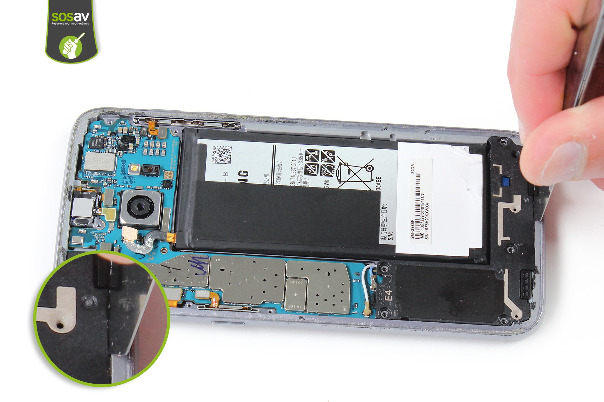

Insérez la spatule iSesamo dans l'interstice du téléphone entre le bloc haut-parleur externe et le châssis puis faites levier afin de déclipser le haut-parleur.Procédez à son retrait.

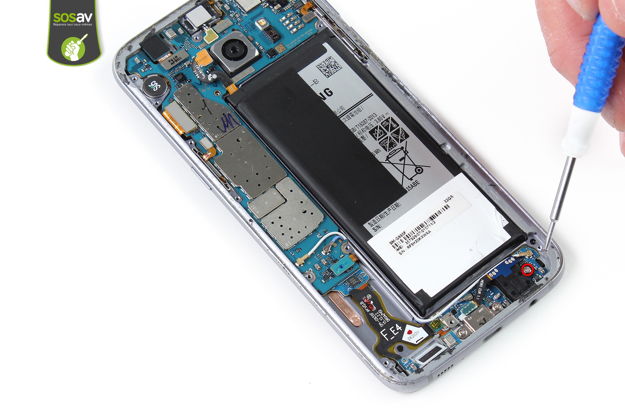

Utilisez un tournevis cruciforme afin de dévisser la vis entourée en rouge servant à maintenir la prise jack.

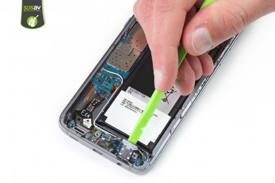

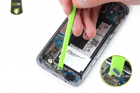

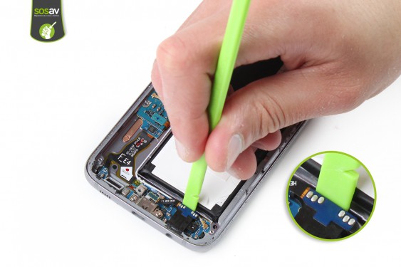

Déconnectez ensuite la nappe de la prise jack à l'aide de la spatule en nylon.Poursuivez en faisant levier sur la prise jack afin de l'extraire de son logement.

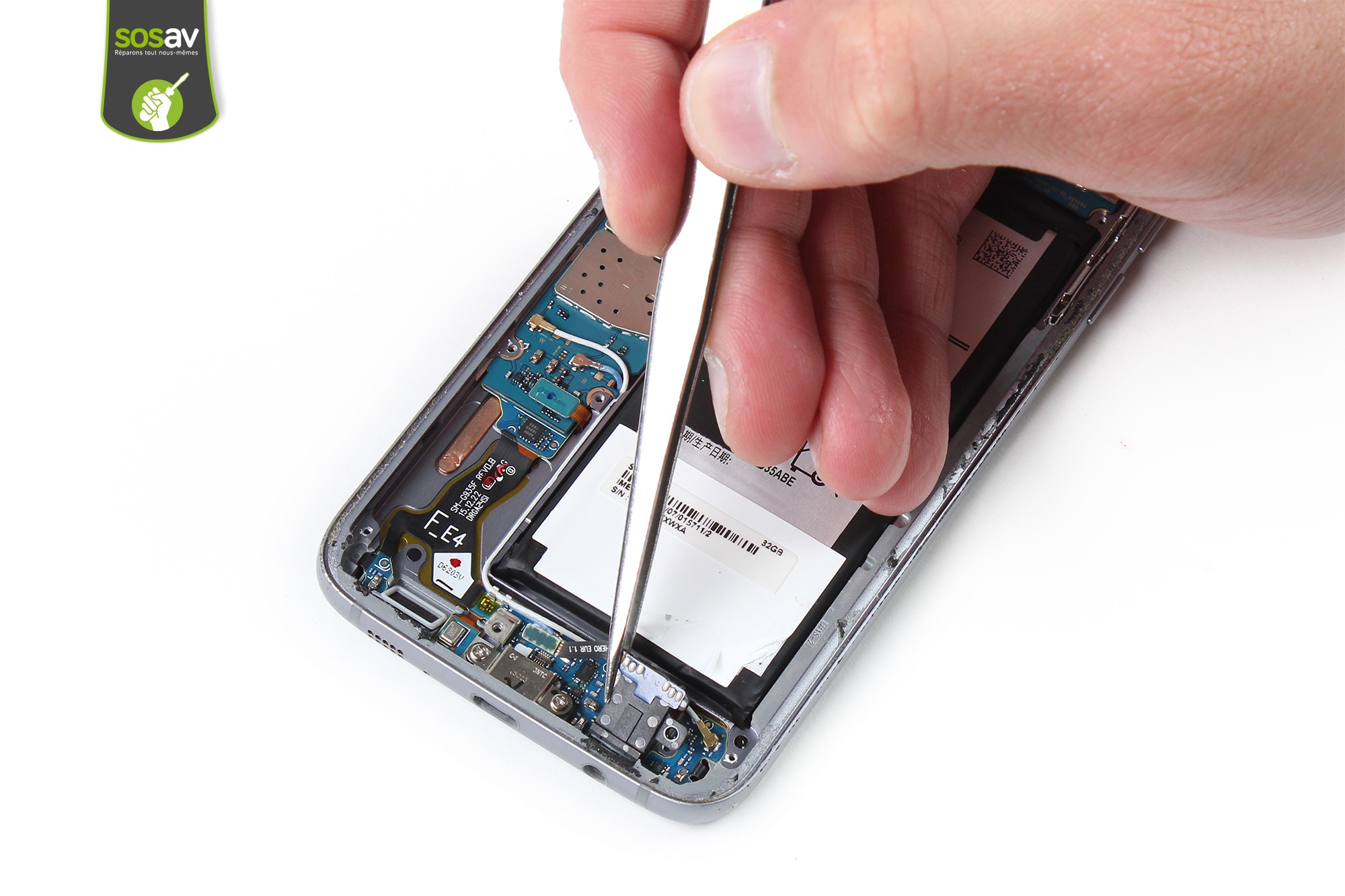

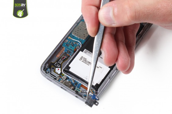

Saisissez la prise jack à l'aide de la pince et procédez à son retrait.

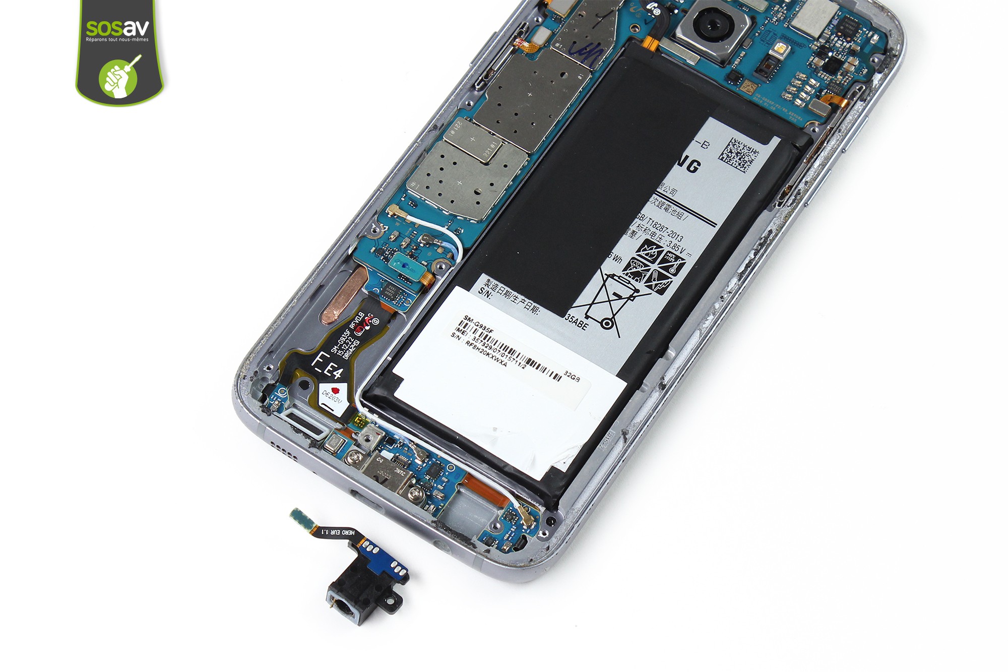

La prise jack de votre Galaxy S7 Edge est désormais démontée.Procédez à son remplacement par une prise jack neuve si nécessaire.
