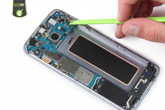

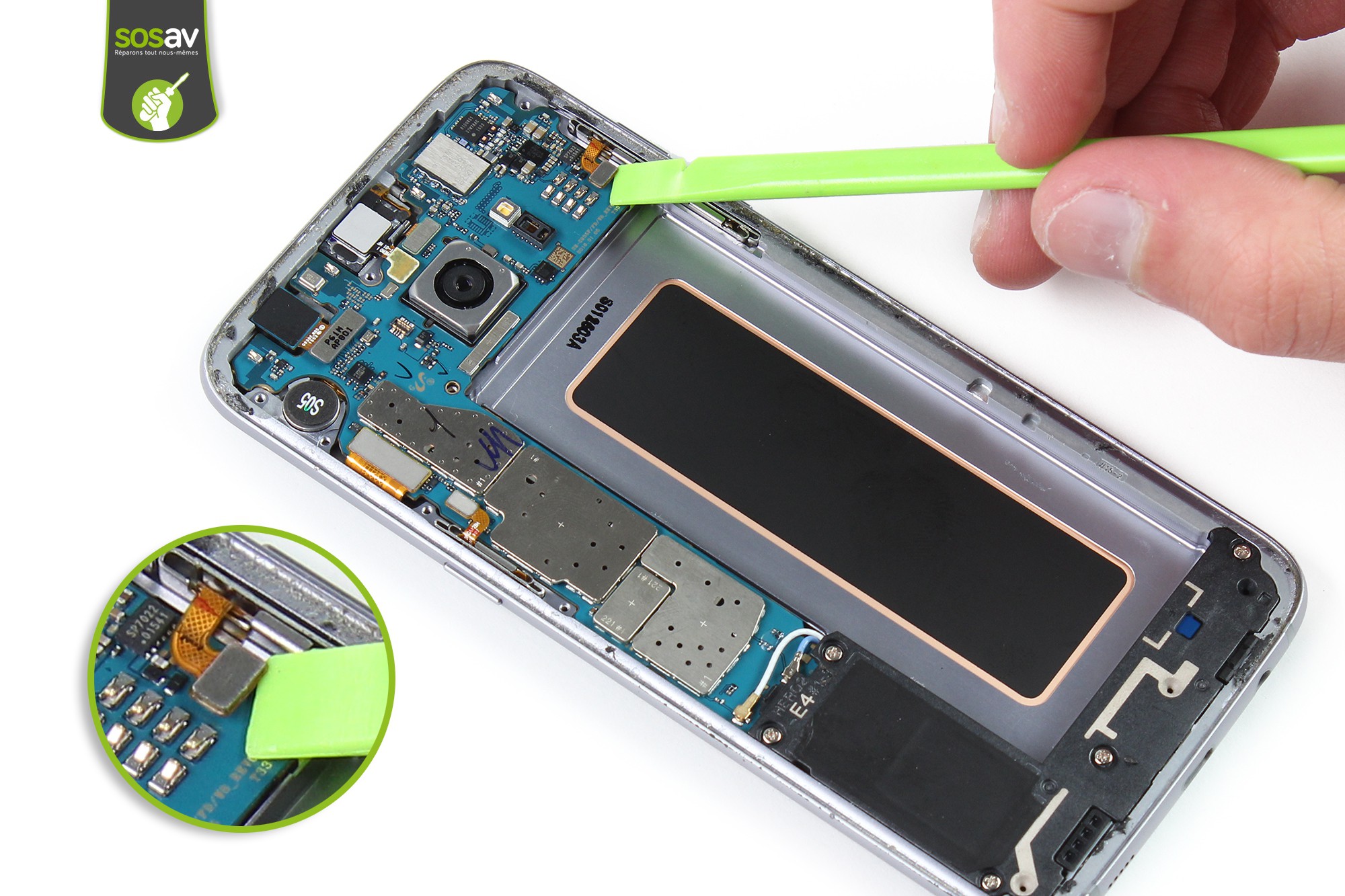

A l'aide de la spatule en nylon, déconnectez la nappe boutons volume de la carte mère en faisant levier sur cette dernière comme indiqué sur les photos de cette étape.

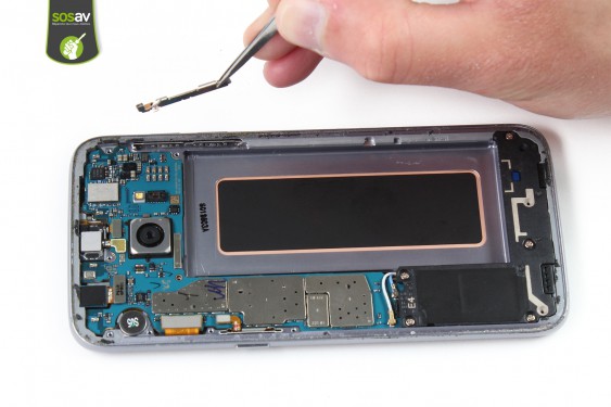

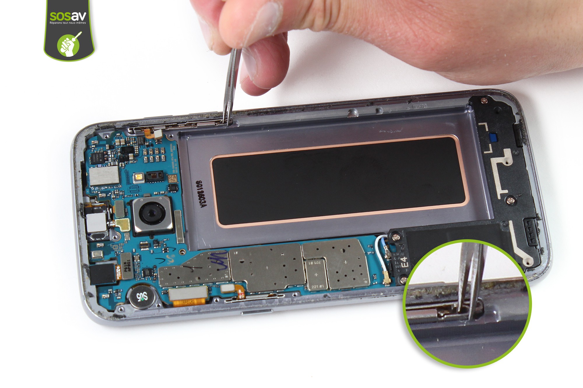

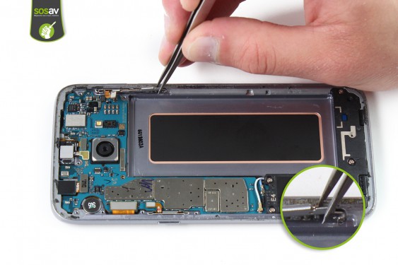

A l'aide de la pince, soulevez le côté droit de la nappe boutons volume.Procédez ensuite au retrait de la nappe du téléphone.

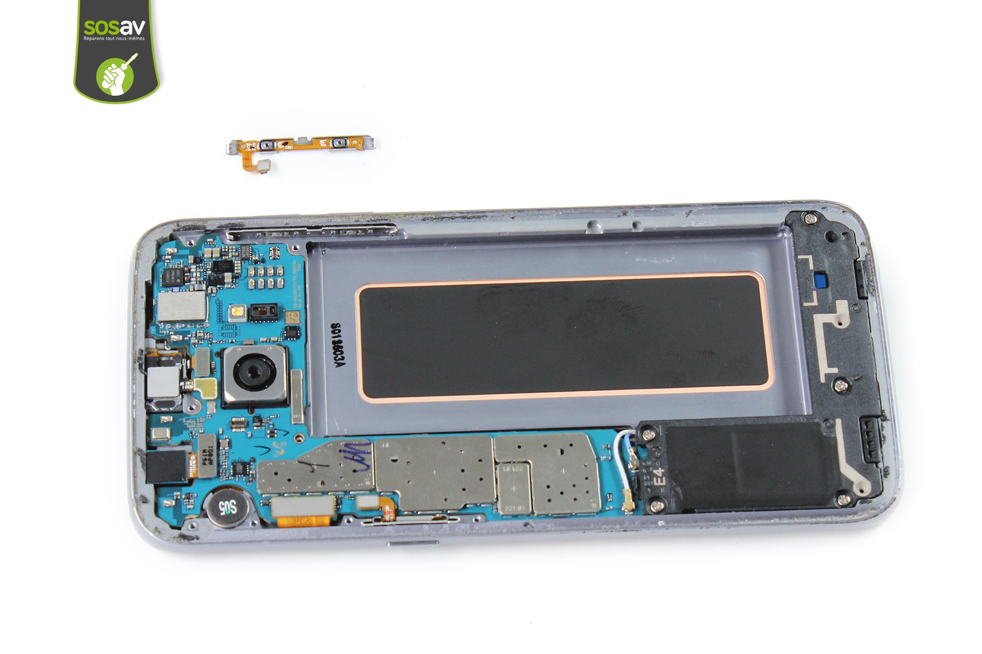

La nappe boutons volume de votre Galaxy S7 Edge est désormais démontée.Procédez à son remplacement par une nappe neuve si cela est nécessaire.
