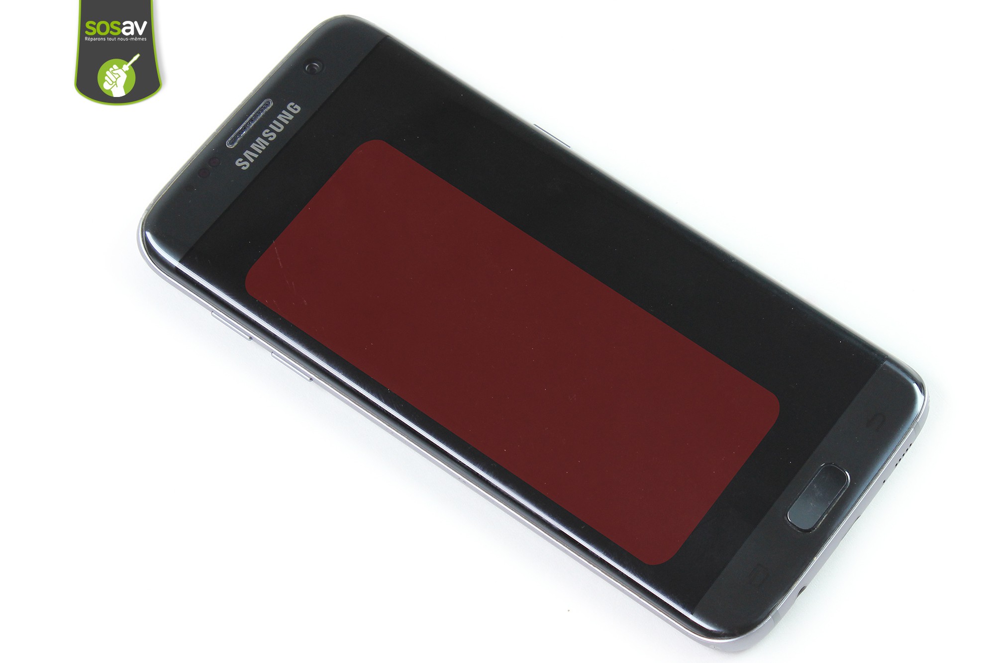

Avant de procéder au changement de la nappe bouton power de votre Galaxy S7 Edge, il est nécessaire pour des raisons évidentes de sécurité de l'éteindre.Pour ceci, appuyez sur le bouton d'allumage durant quelques secondes puis confirmez l'extinction par "Éteindre".

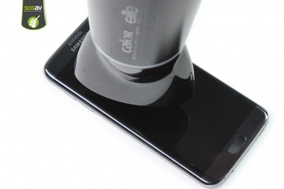

Afin de procéder au retrait de la vitre arrière du S7 Edge, il est nécessaire de la chauffer intégralement durant 1 à 2 minutes à l'aide d'un sèche-cheveux.La vitre étant particulièrement bien collée, n'hésitez pas à rechauffer la façade arrière lors des prochaines étapes, dès qu'une résistance se fait sentir, pour ne pas briser la vitre.

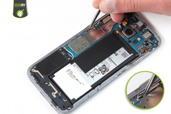

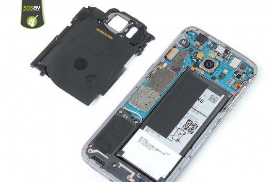

Utilisez le tournevis cruciforme afin de dévisser les 4 vis servant à maintenir le bloc antenne NFC sur le téléphone.
Saisissez ensuite délicatement l'antenne NFC puis retirez-la à l'aide de la pince.Procédez ensuite à son retrait.L'antenne NFC de votre Galaxy S7 Edge est désormais démontée.

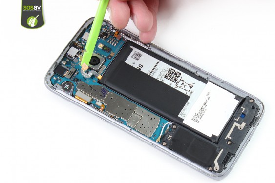

Utilisez la spatule en nylon afin de déconnecter la nappe de liaison de la batterie.Cette opération a pour but d'éviter d'éventuels court-circuits.

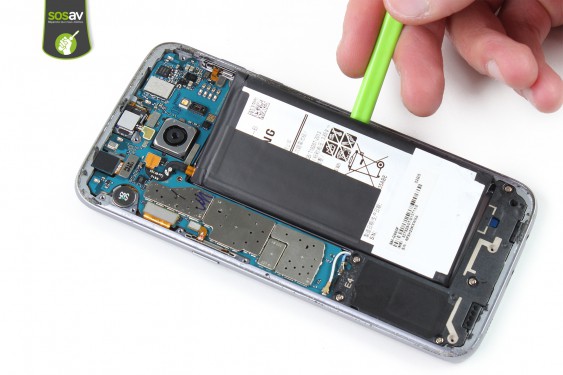

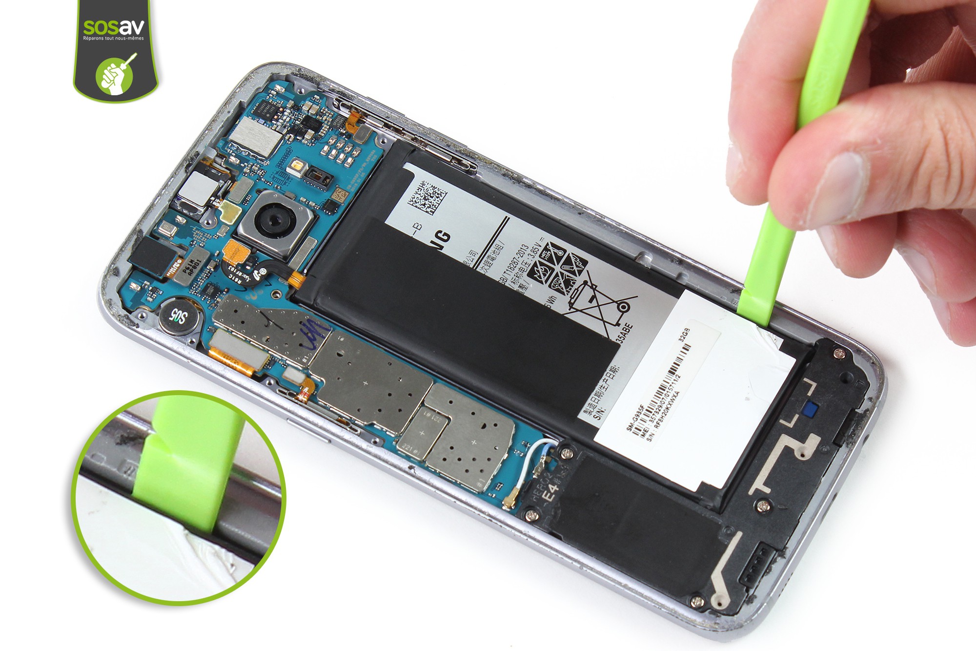

Afin de décoller la batterie, il est nécessaire de chauffer la zone encadrée en rouge à l'aide d'un sèche-cheveux durant 1 à 2 minutes.Cette opération a pour but de ramollir la colle servant à maintenir la batterie sur le téléphone.

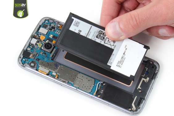

Glissez la spatule en nylon dans l'interstice inférieur droit au niveau de la batterie puis faites-la très délicatement remonter vers le haut puis vers faites levier afin de soulever la batterie.Procédez ensuite à son retraitLa batterie peut parfois être fermement collée au châssis. Soyez délicats lors de cette opération afin de ne rien endommager !

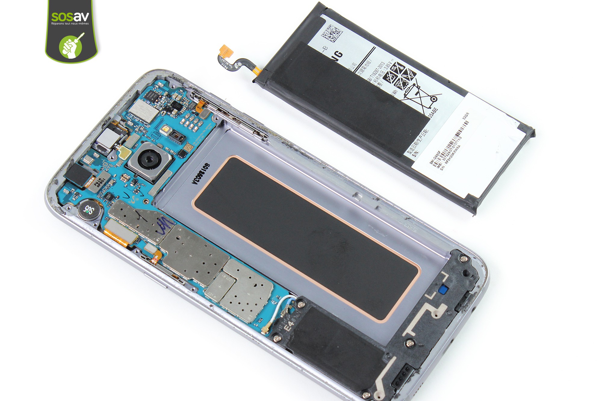

La batterie de votre Galaxy S7 Edge est désormais démontée.

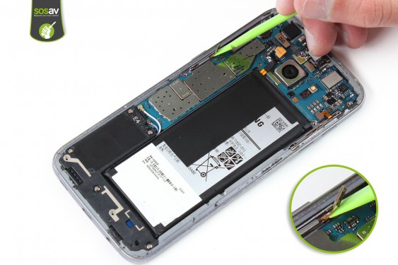

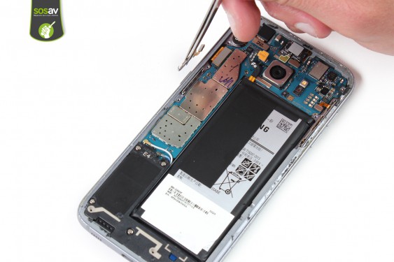

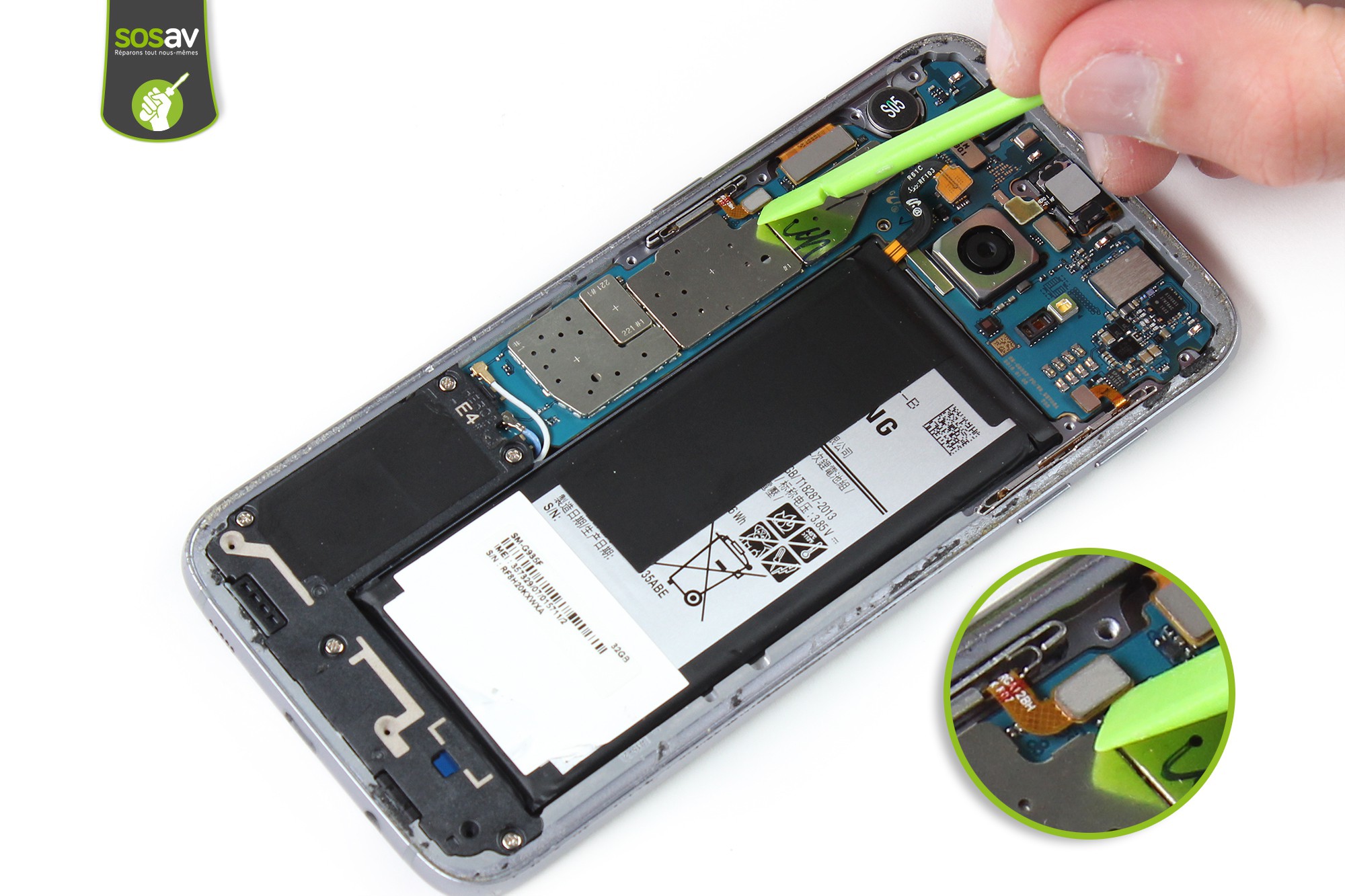

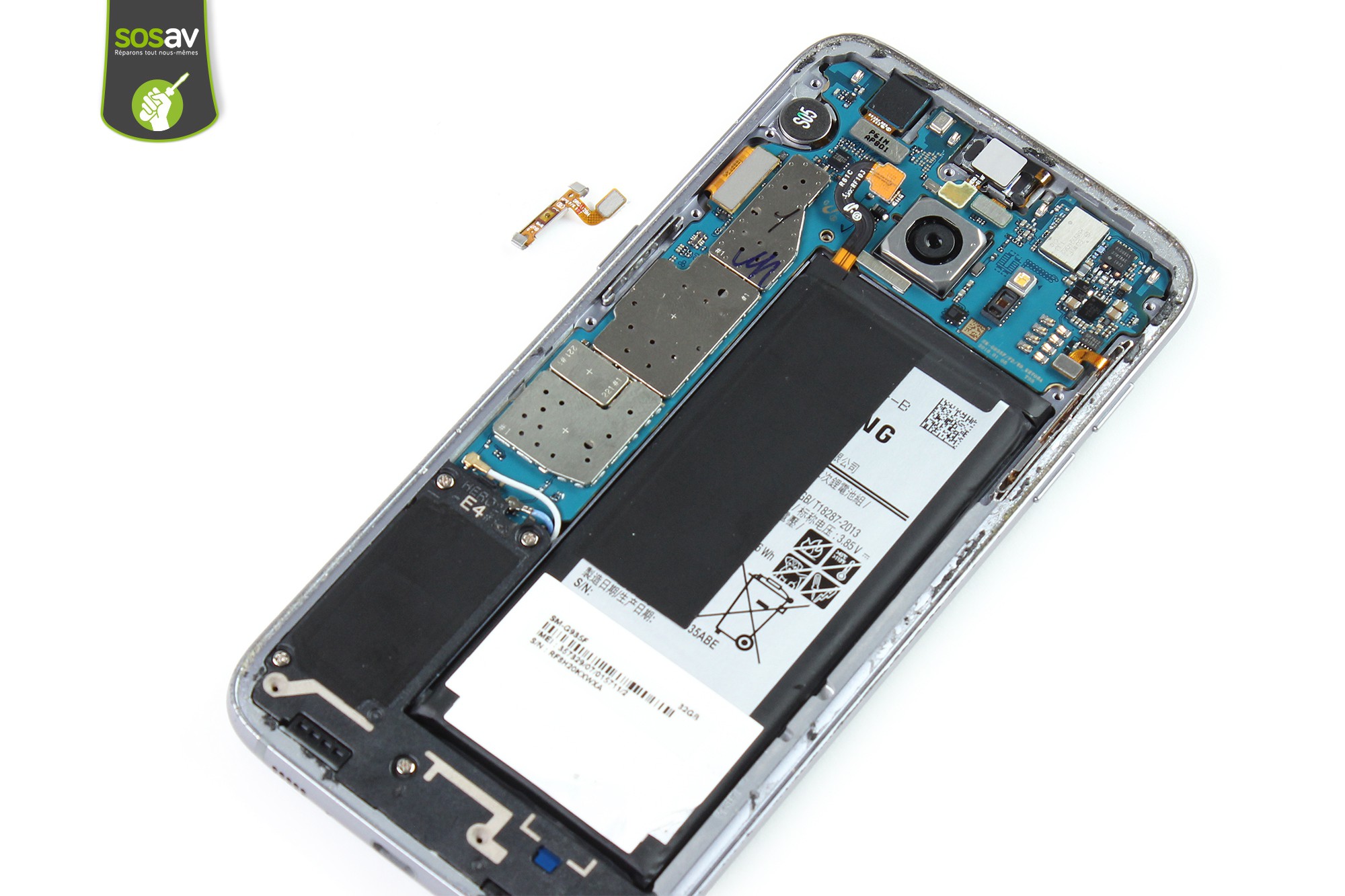

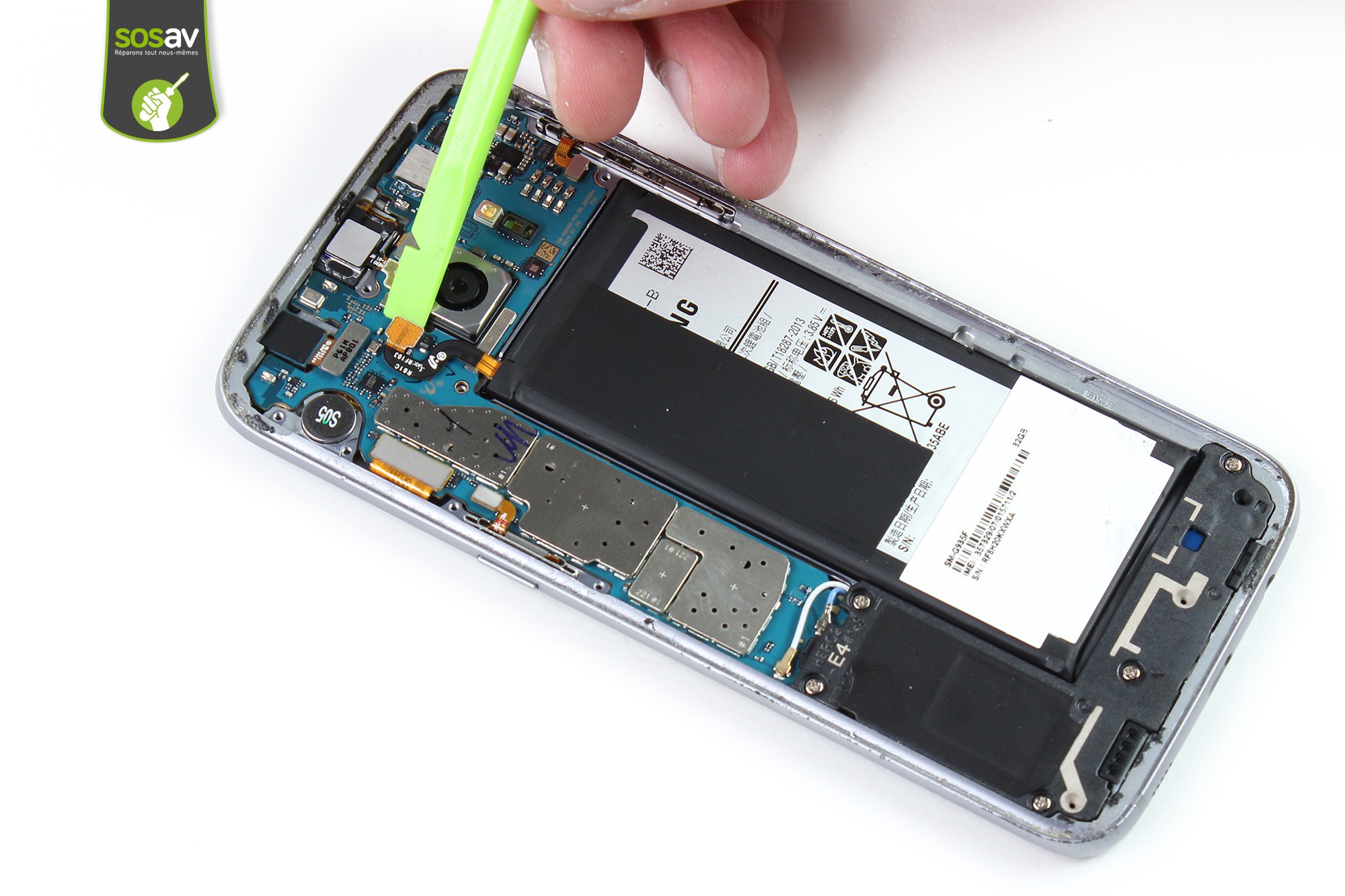

A l'aide de la spatule en nylon, déconnectez la nappe bouton power de la carte mère en faisant levier sur cette dernière comme indiqué sur les deux premieres photos de cette étape.A l'aide de la pince, soulevez ensuite la nappe.Procédez ensuite a son retrait.
La nappe bouton power de votre Galaxy S7 Edge est désormais démontée.Procédez à son remplacement par une nappe neuve si cela est nécessaire.
