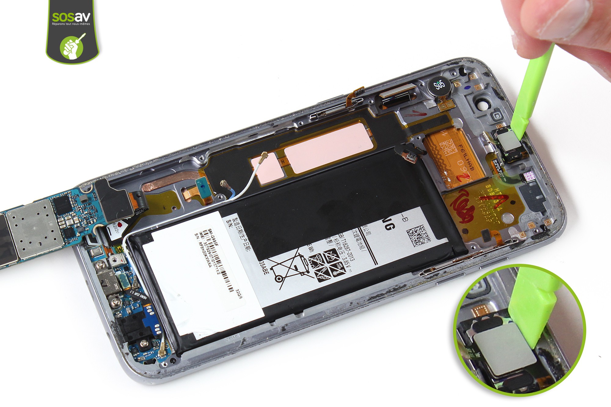

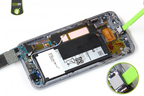

Servez-vous de la spatule en nylon pour soulever la carte mère puis saisissez et retournez-la à l'envers, sans la retirer.Attention, la carte mère est toujours retenue par une nappe !

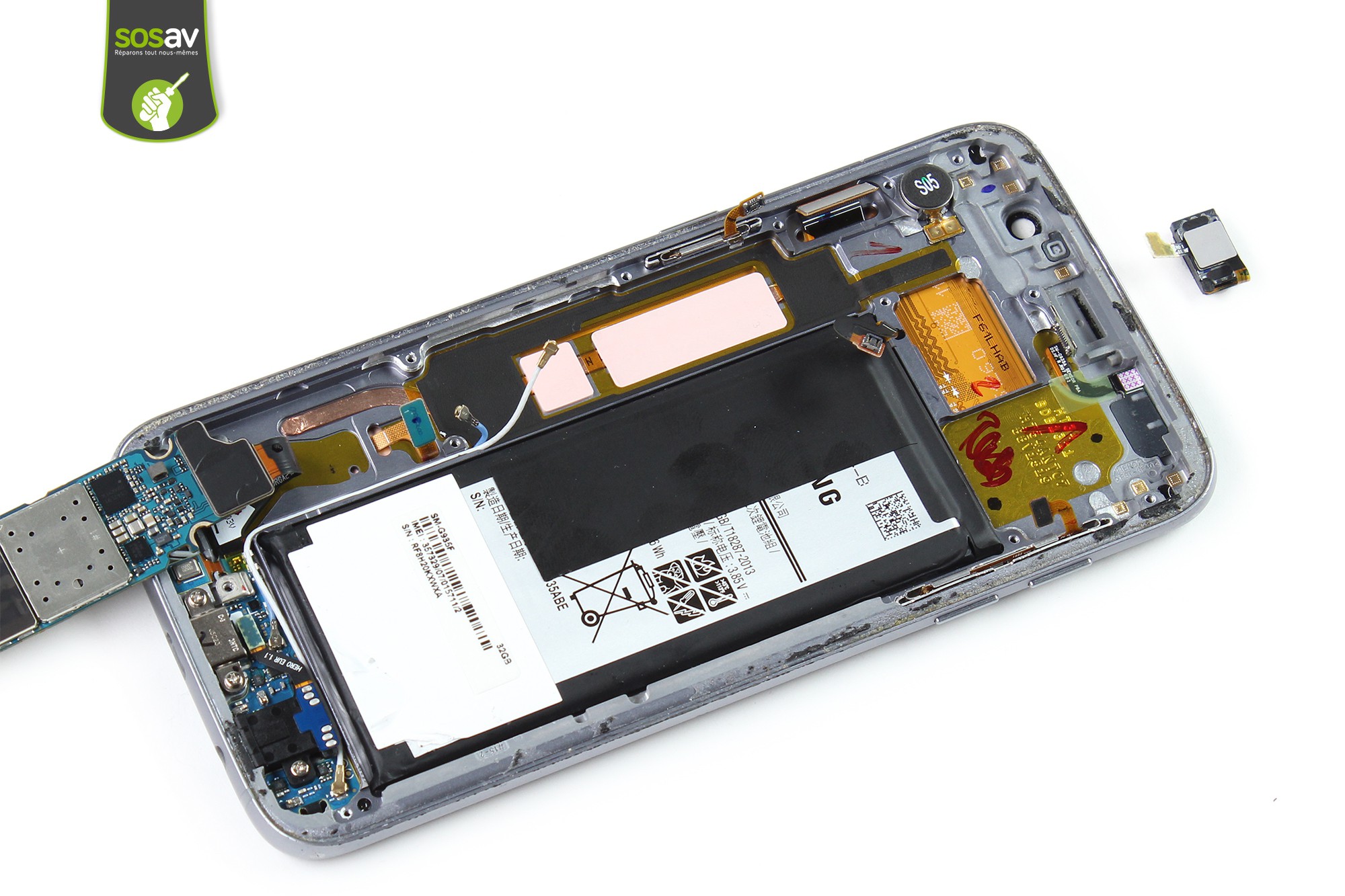

Soulevez le haut-parleur interne en insérant la spatule en nylon dans l'interstice châssis-haut-parleur et faites délicatement levier.Procédez à son retrait.
Le haut-parleur interne de votre Galaxy S7 Edge est désormais démonté.En cas dep problème de son lors des appels, remplacez le haut-parleur interne.
