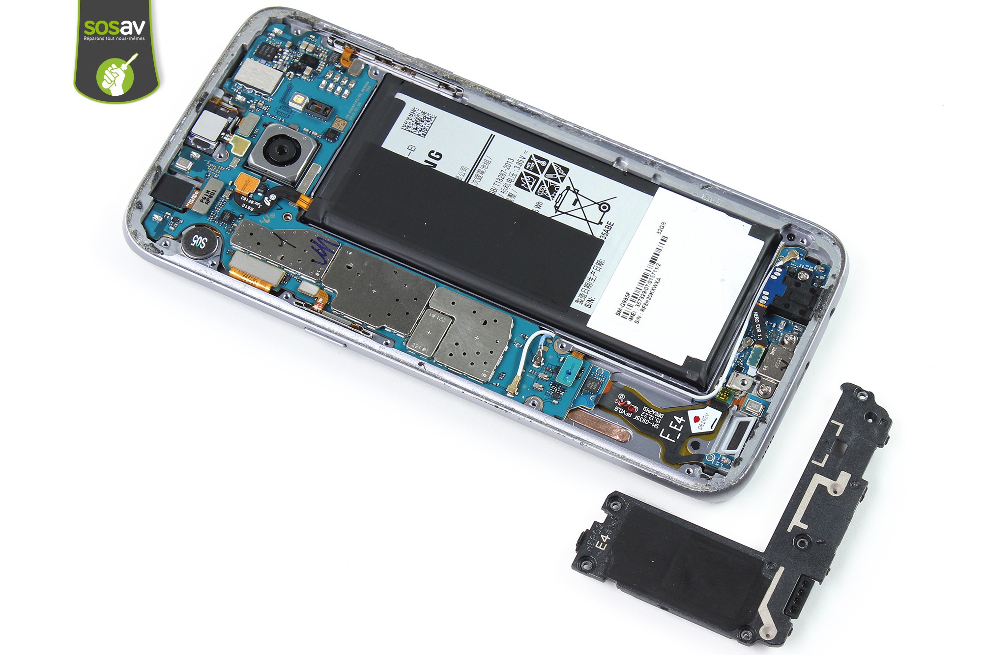

Reprenez le tournevis cruciforme afin de dévisser les 5 vis servant à maintenir le haut-parleur externe sur le téléphone.
Réutilisez la spatule iSesamo pour faire levier sur le bloc haut-parleur externe.Procédez ensuite à son retrait.
Le haut-parleur externe de votre Galaxy S7 Edge est désormais démonté.En cas de problème de son, remplacez-le par un haut-parleur externe neuf.
