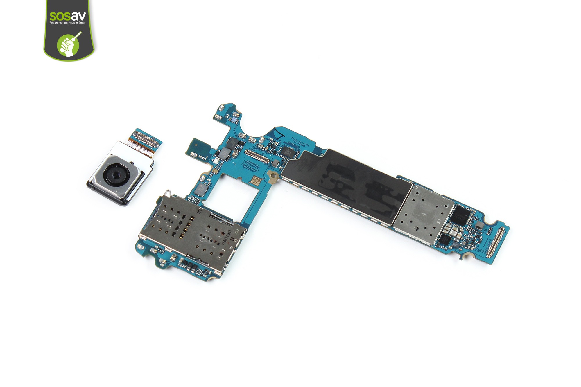

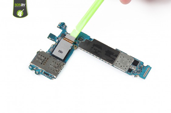

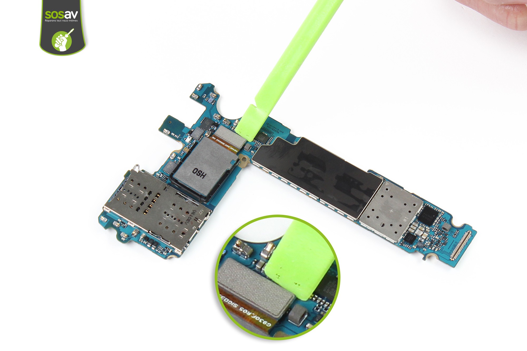

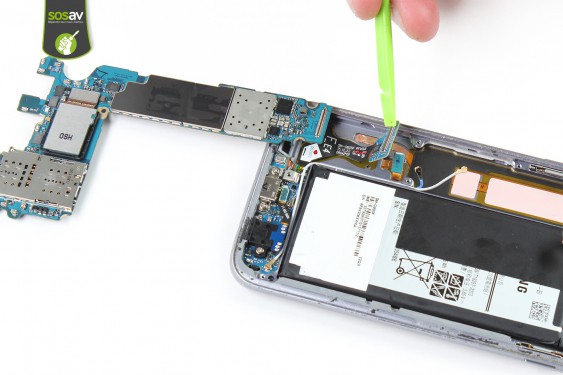

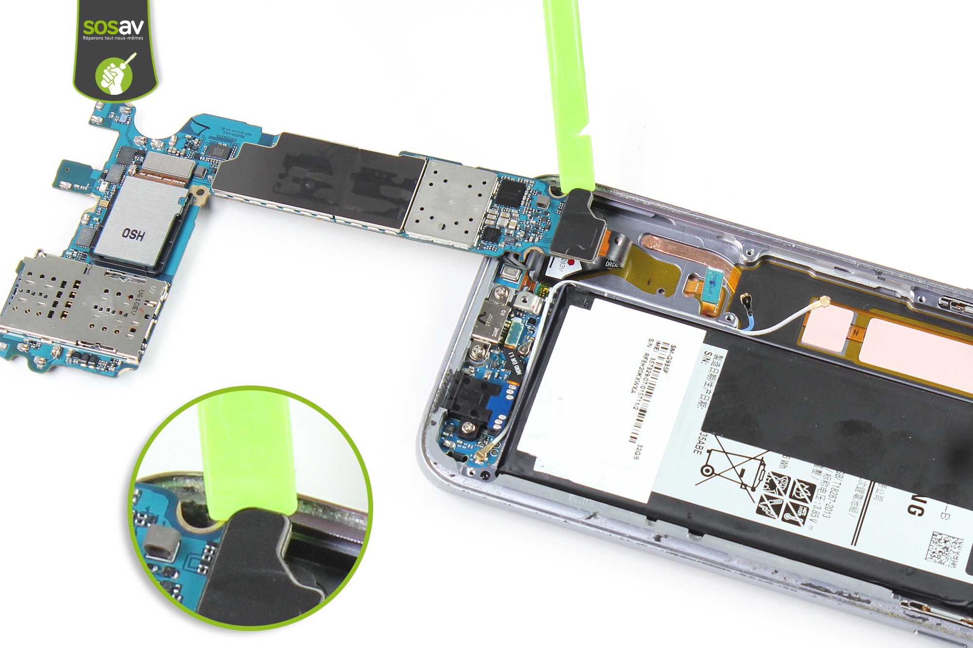

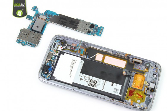

Servez-vous de la spatule en nylon pour soulever la carte mère puis saisissez et retournez-la à l'envers, sans la retirer.Attention, la carte mère est toujours retenue par une nappe !
Déconnectez le connecteur de charge puis retirez la carte mère.

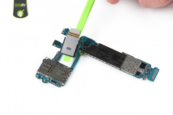

Utilisez la spatule en nylon pour déconnecter la caméra arrière puis procédez à son retrait.
La carte mère de votre Galaxy S7 Edge est désormais démontée.Procédez à son remplacement par une carte mère neuve si cela est nécessaire.
