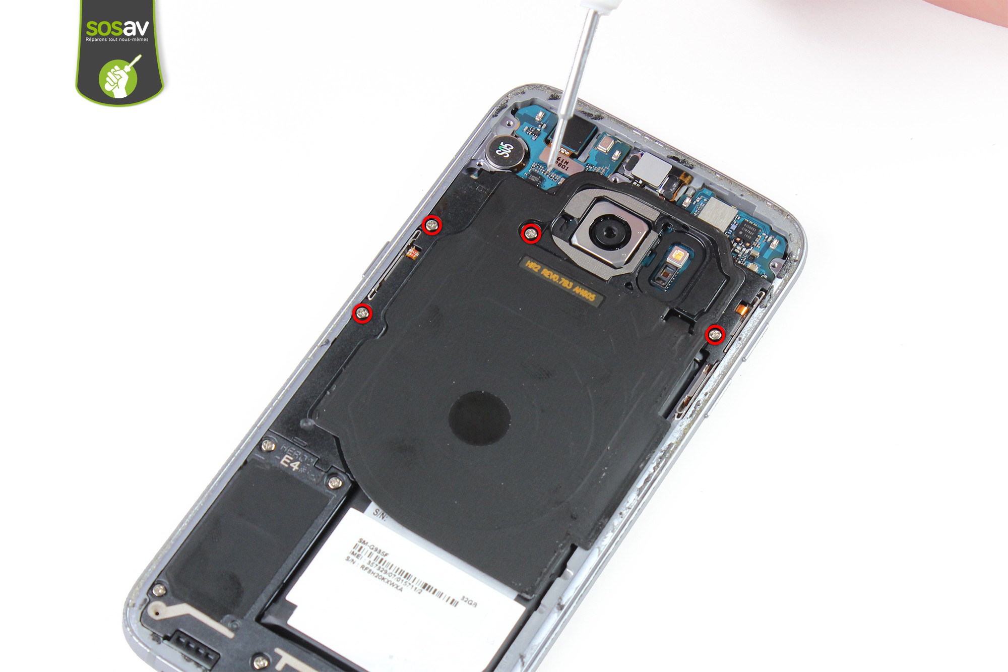

Dévissez les trois vis entourées en rouge servant à maintenir l'antenne GPS, à l'aide du tournevis cruciforme.

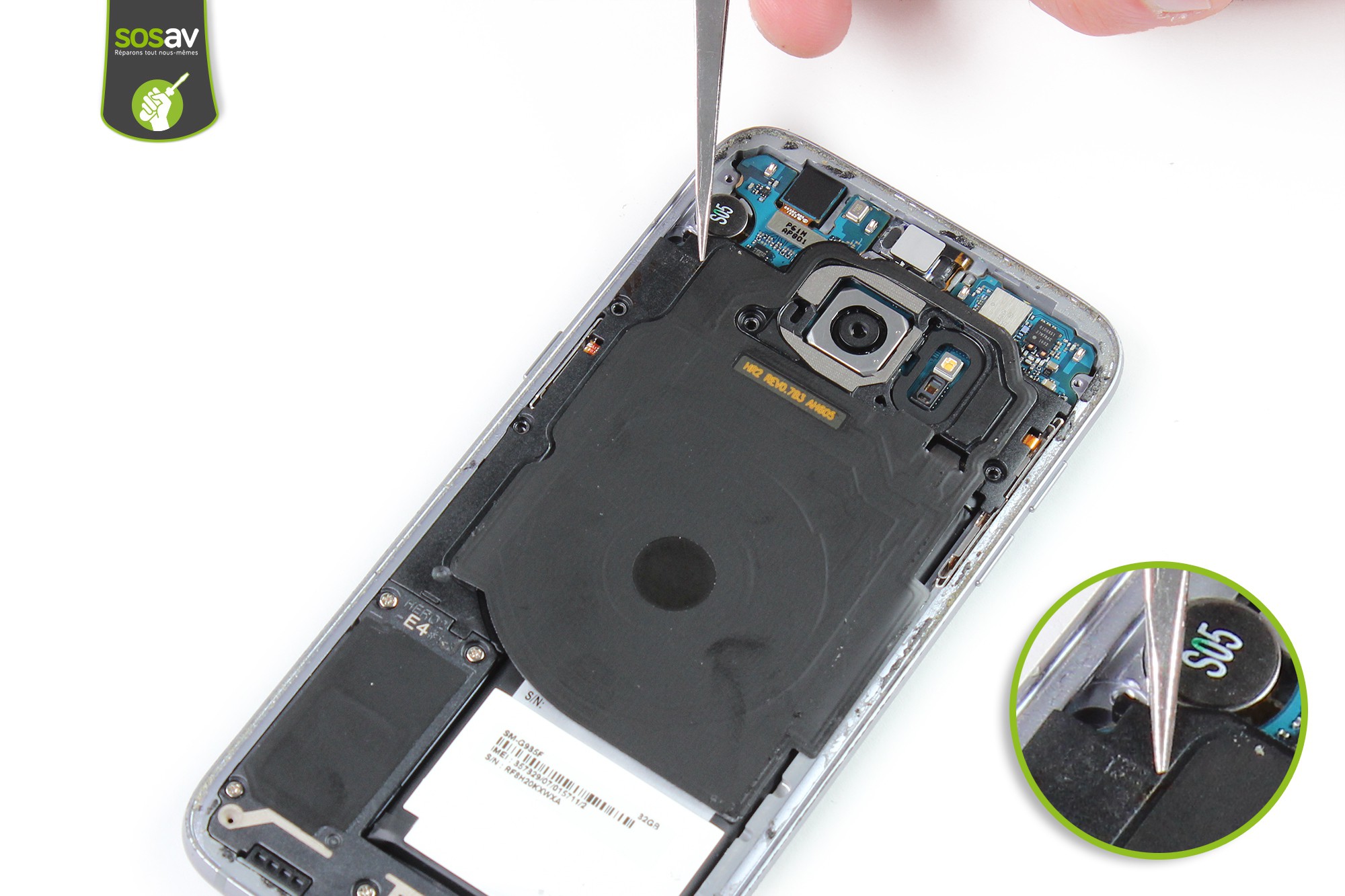

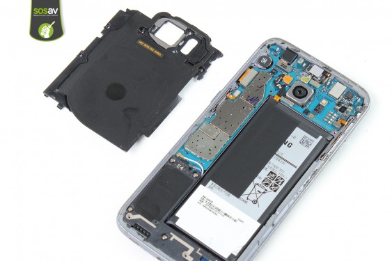

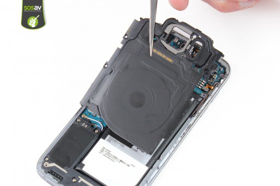

Utilisez le tournevis cruciforme afin de dévisser les 4 vis servant à maintenir le bloc antenne NFC sur le téléphone.
Saisissez ensuite délicatement l'antenne NFC puis retirez-la à l'aide de la pince.Procédez ensuite à son retrait.L'antenne NFC de votre Galaxy S7 Edge est désormais démontée.

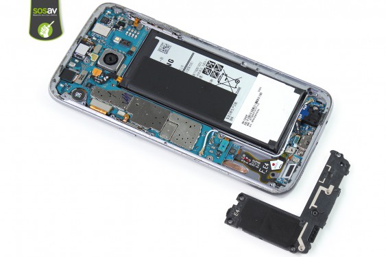

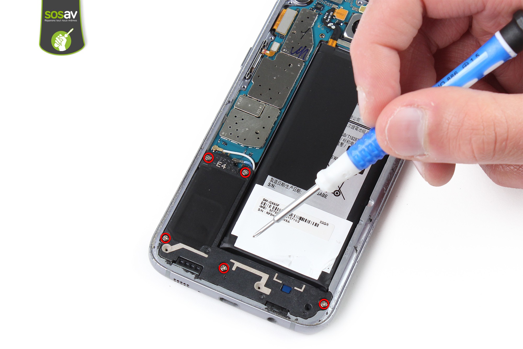

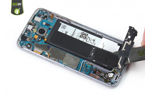

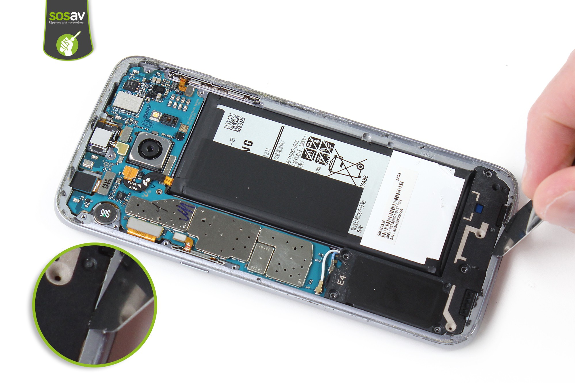

Reprenez le tournevis cruciforme afin de dévisser les 5 vis servant à maintenir le haut-parleur externe sur le téléphone.
Réutilisez la spatule iSesamo pour faire levier sur le bloc haut-parleur externe.Procédez ensuite à son retrait.Le haut-parleur externe de votre Galaxy S7 Edge est désormais démonté.

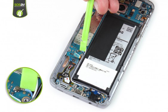

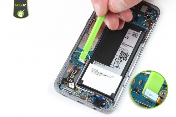

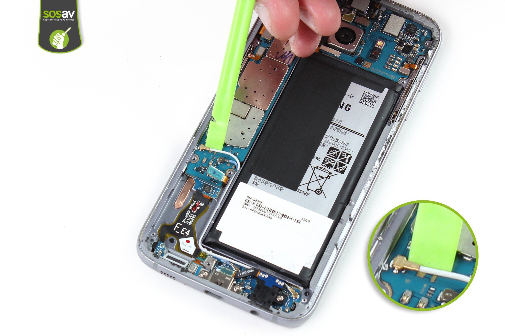

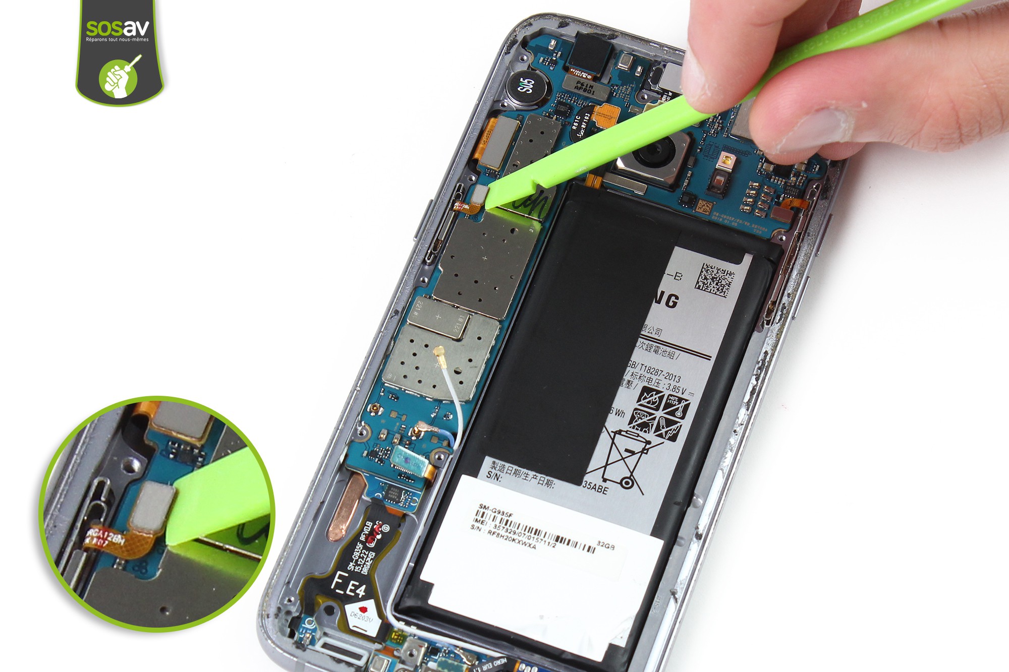

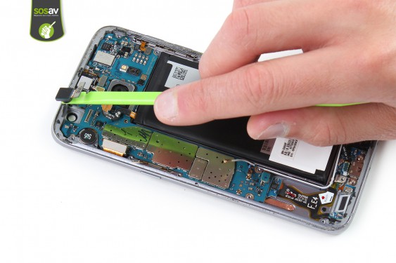

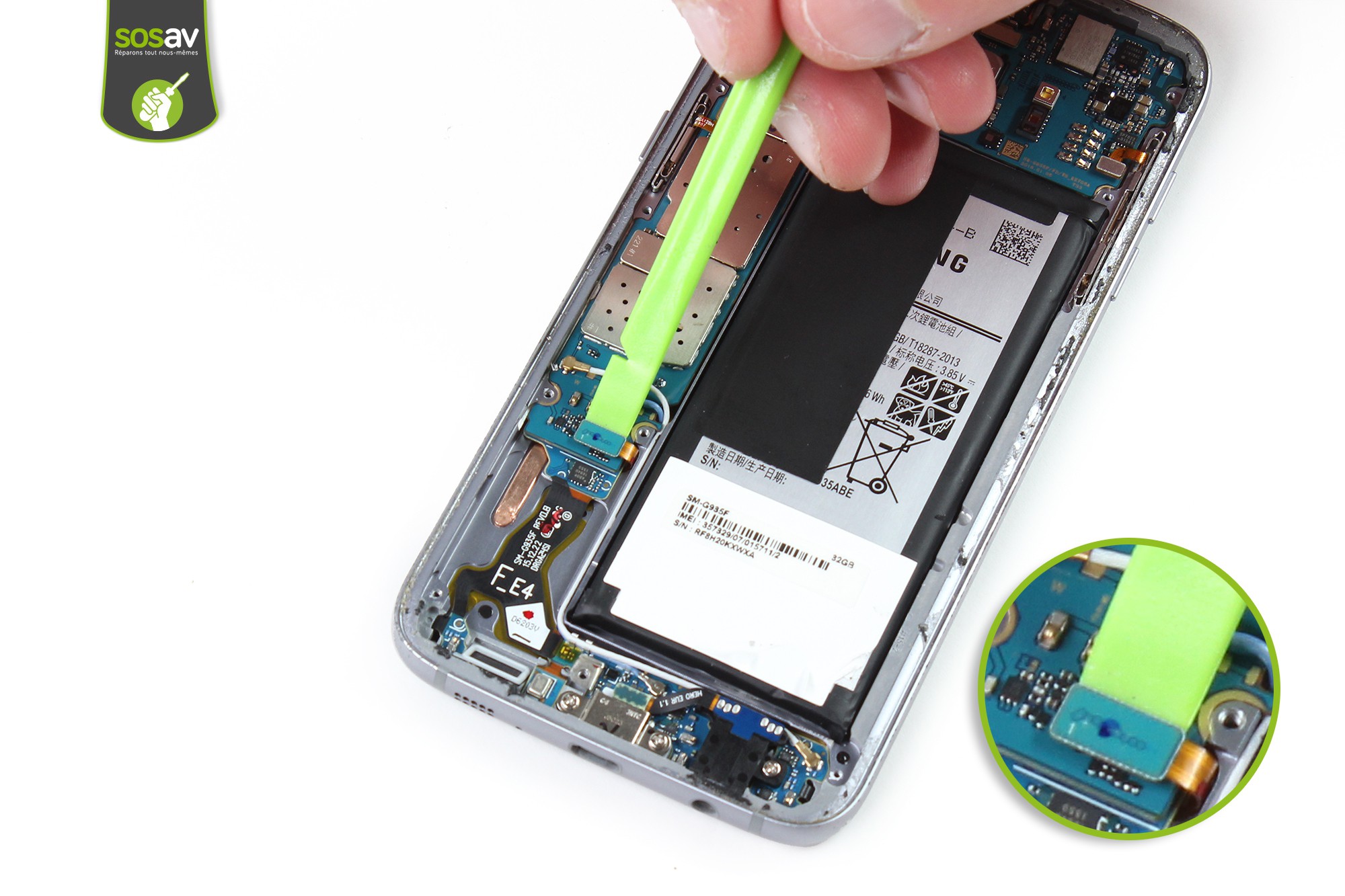

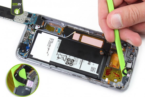

Avec la spatule en nylon, déconnectez la nappe du bouton home.

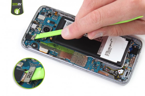

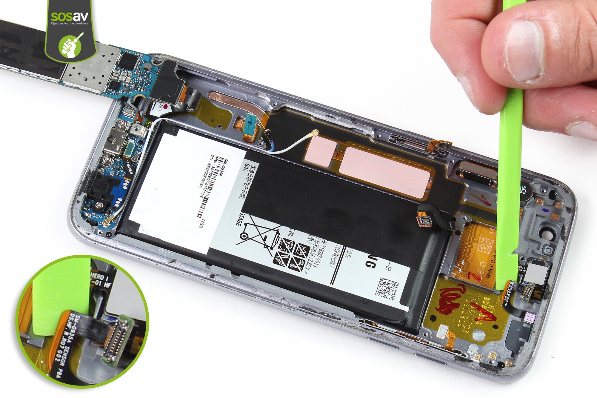

Déconnectez ensuite les deux câbles d'interconnexion à l'aide de la spatule.

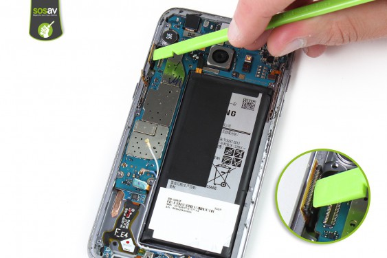

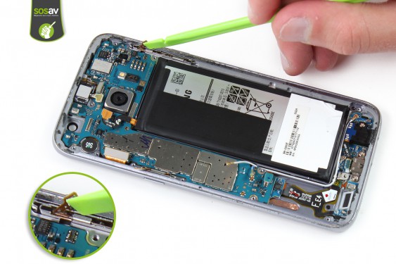

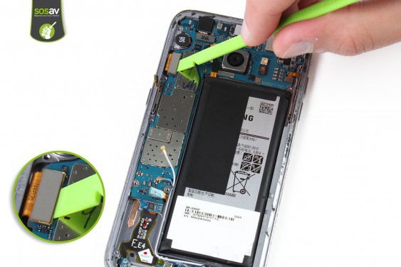

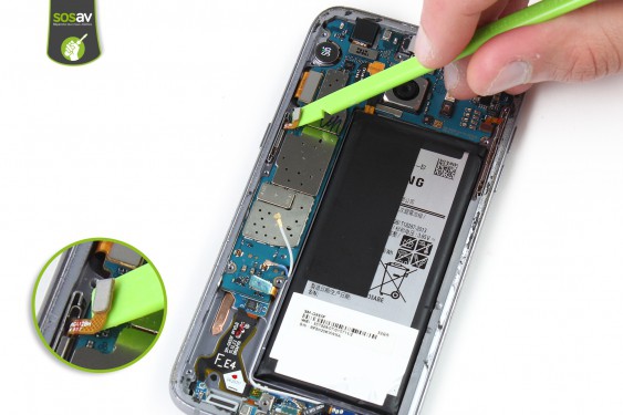

Déconnectez ensuite la nappe bouton power ainsi que la nappe de l'écran LCD avec la spatule en nylon.

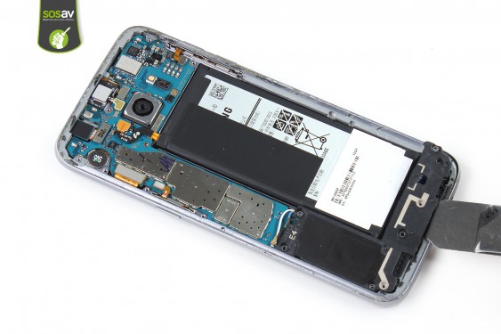

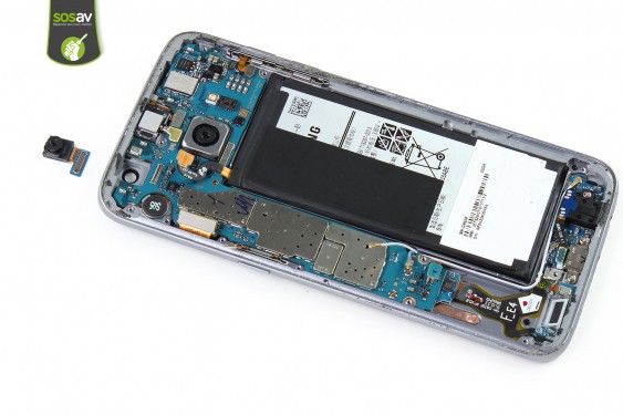

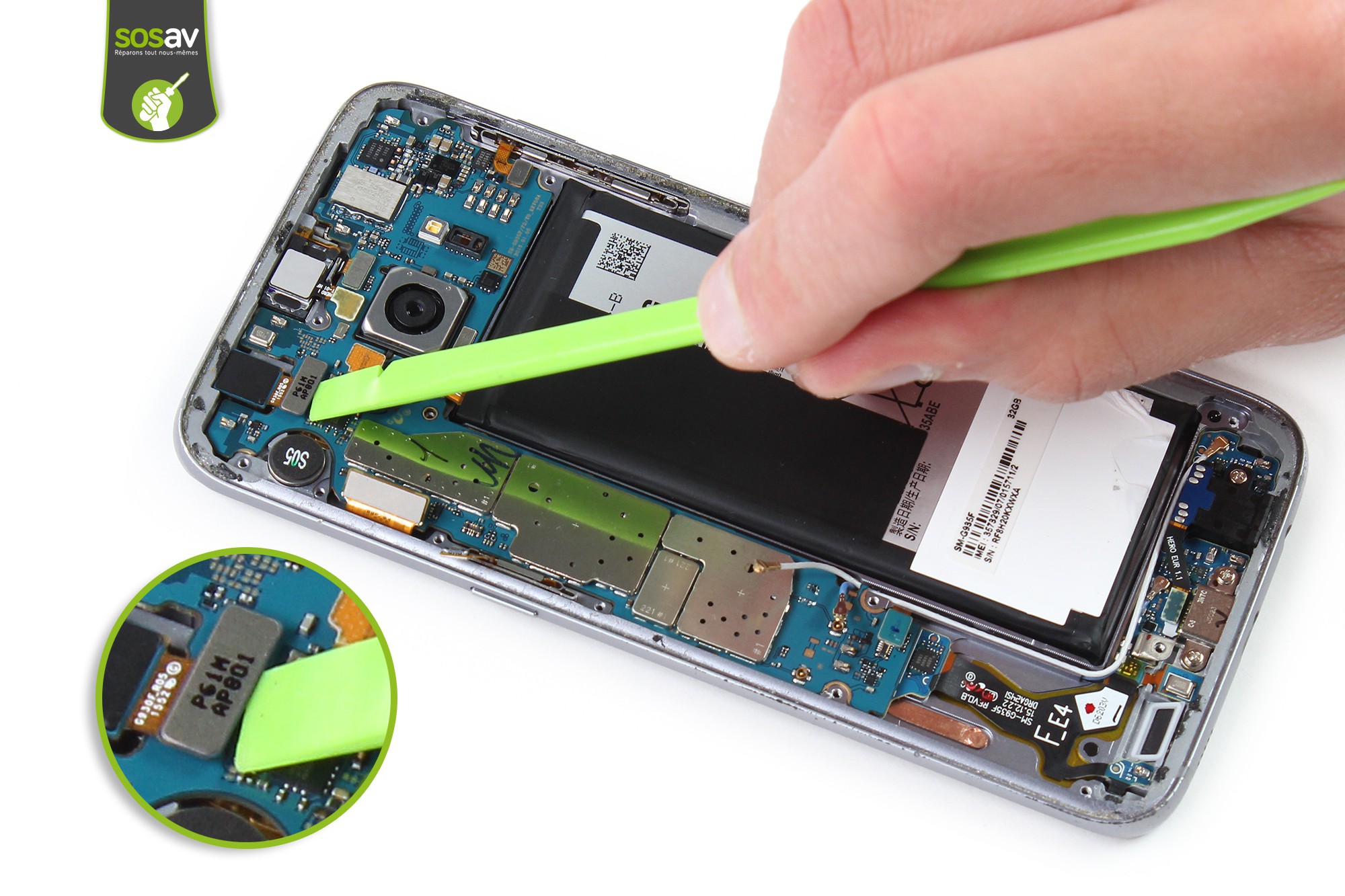

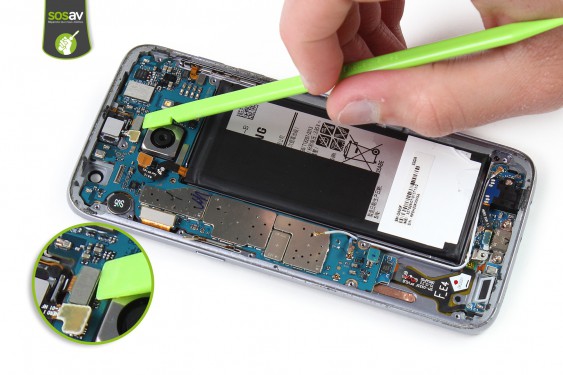

Déconnectez également la caméra avant.Procédez ensuite au retrait de la caméra arrière.

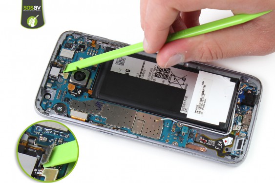

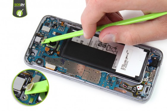

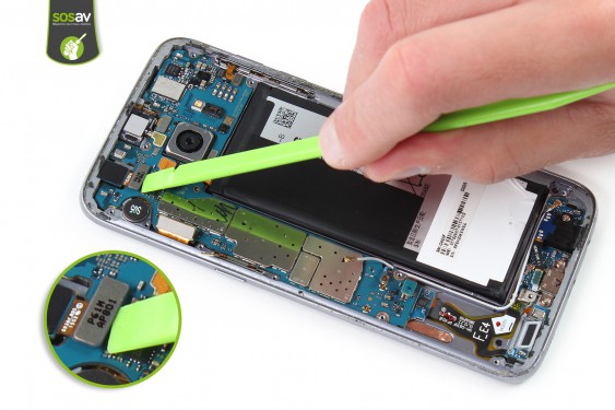

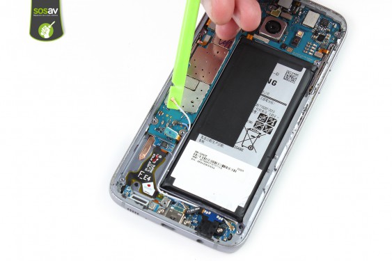

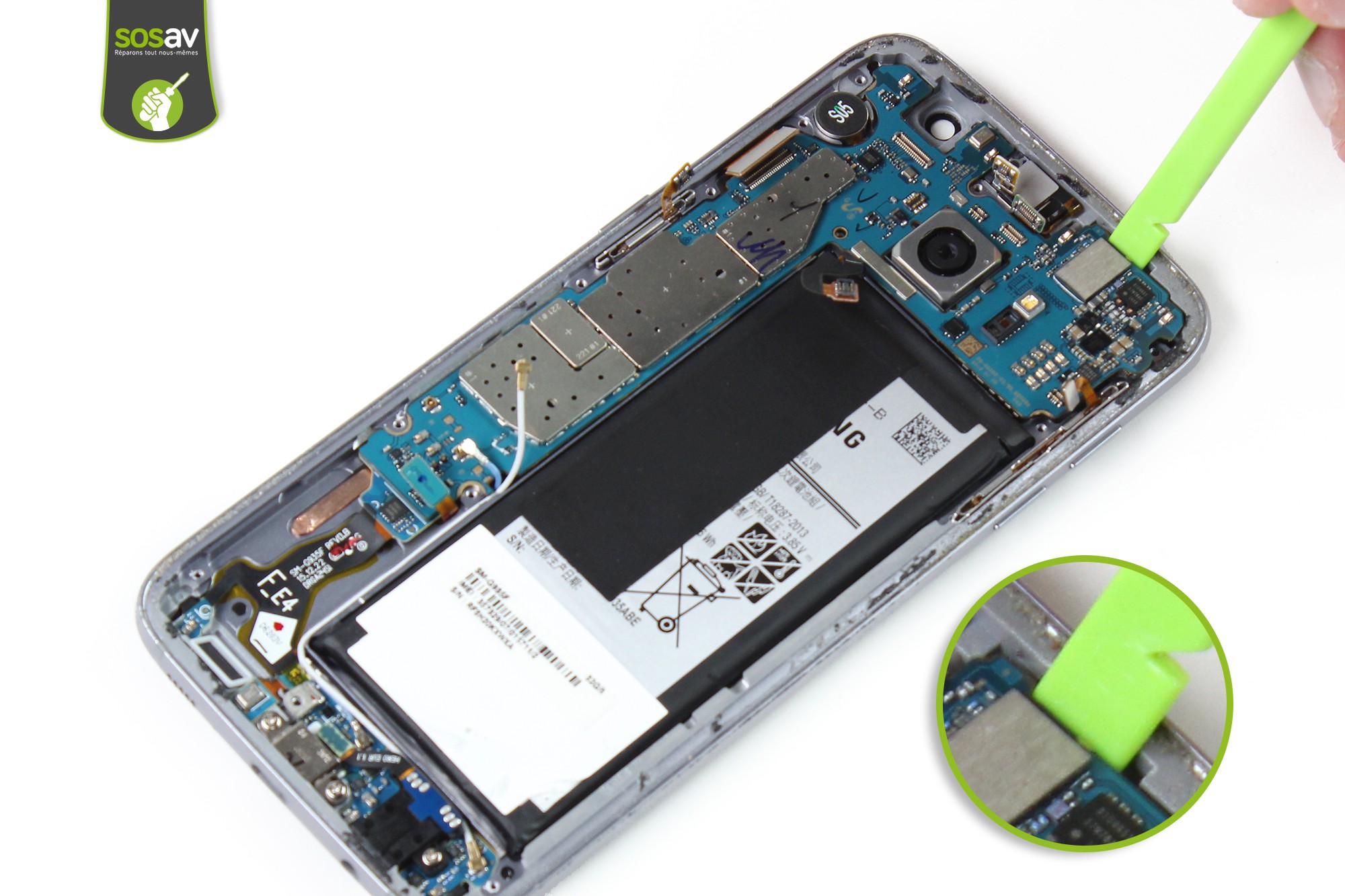

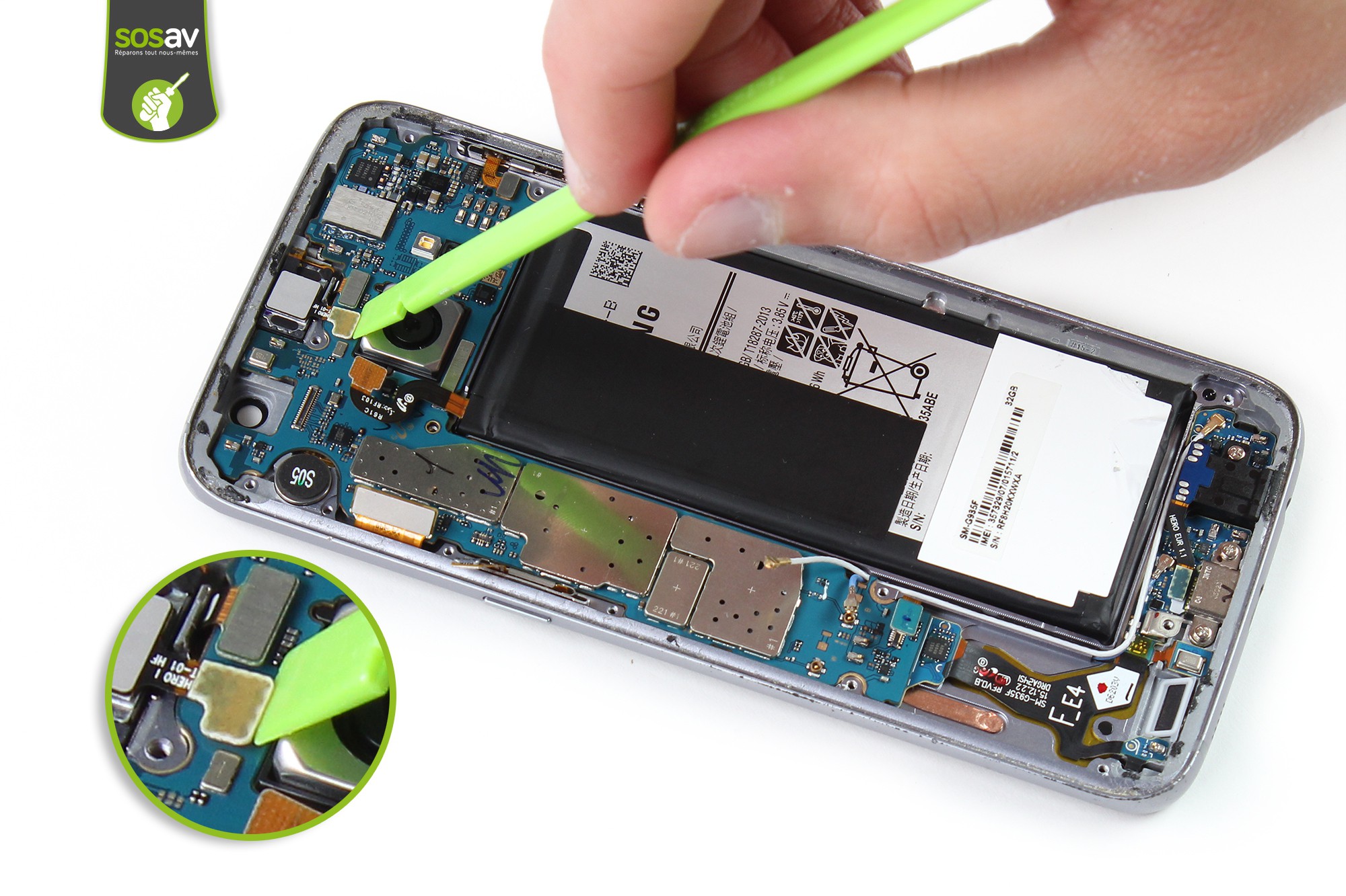

Puis, déconnectez la nappe du haut-parleur interne ainsi que celle du capteur proximité/luminosité.

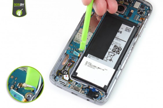

Conservez la spatule en nylon pour déverrouiller la nappe des boutons de volume.

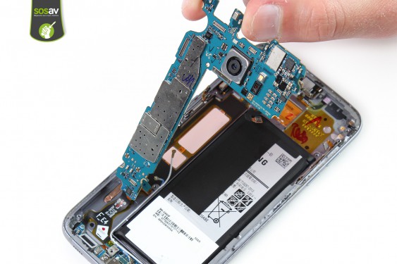

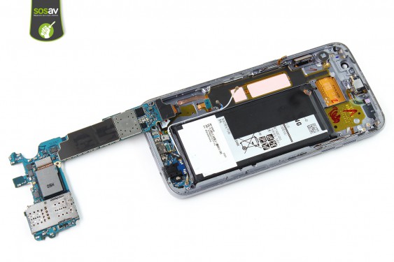

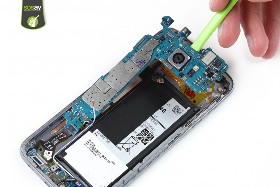

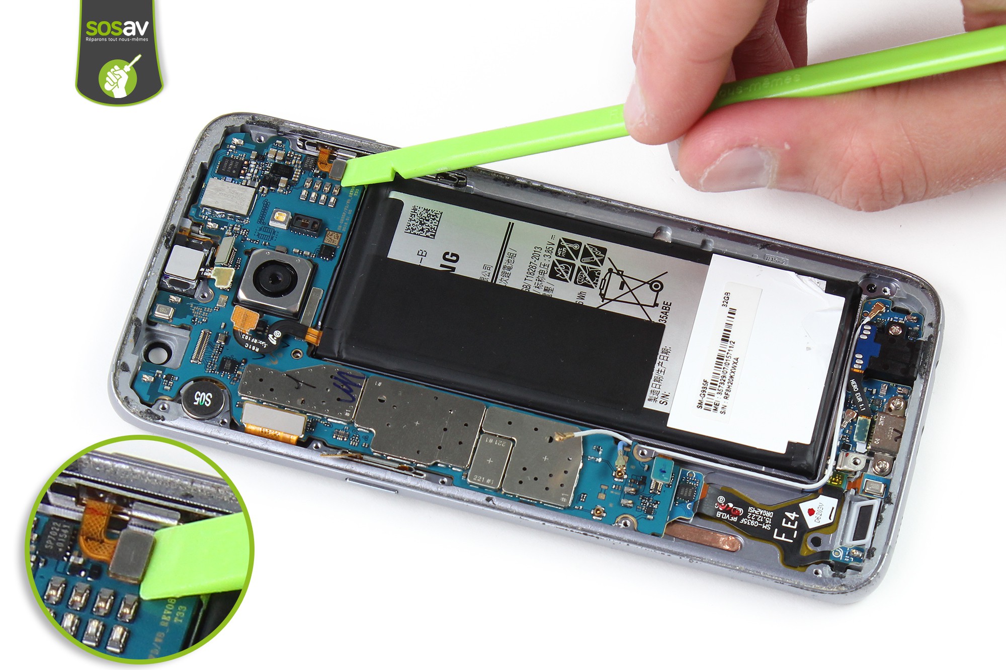

Servez-vous de la spatule en nylon pour soulever la carte mère puis saisissez et retournez-la à l'envers, sans la retirer.Attention, la carte mère est toujours retenue par une nappe !

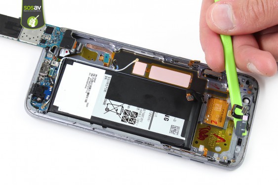

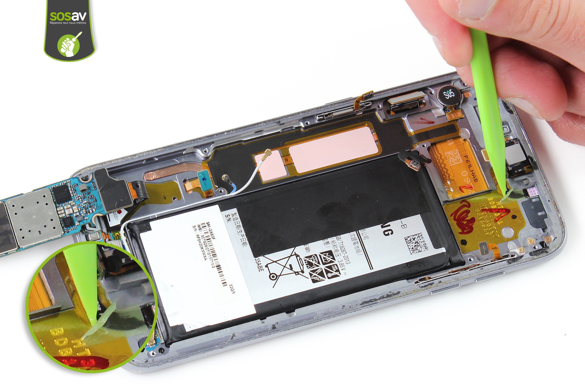

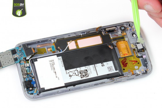

Aidez-vous de la pointe de la spatule en nylon afin de retirer l'adhésif vert transparent servant à maintenir la nappe du capteur proximité/luminosité.

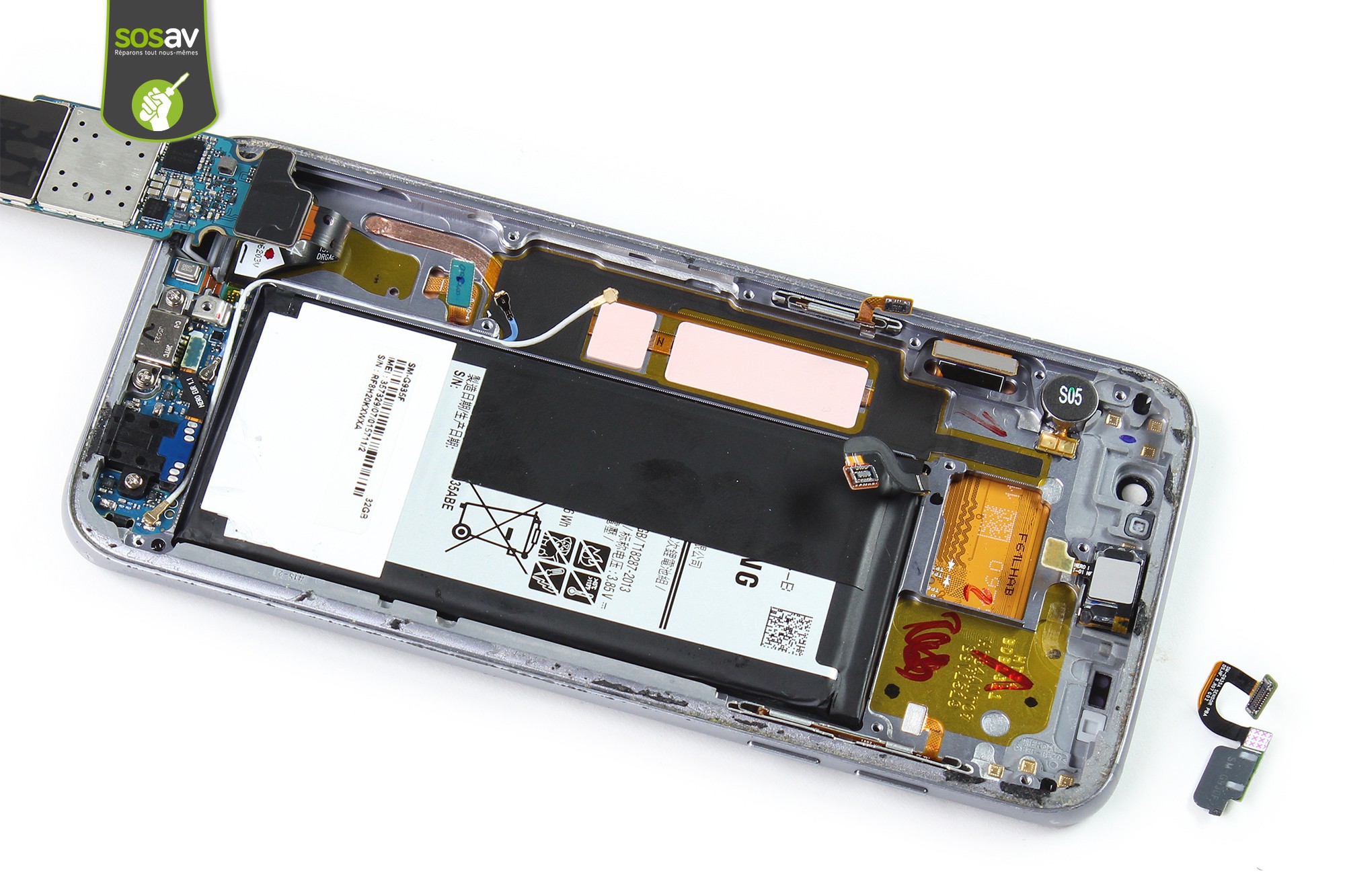

Utilisez la spatule en nylon afin de décoller la nappe capteur proximité et luminosité.Procédez à son retrait.
Le capteur proximité et luminosité de votre Galaxy S7 Edge est désormais démonté.Procédez à son remplacement par un capteur neuf si cela est nécessaire.
