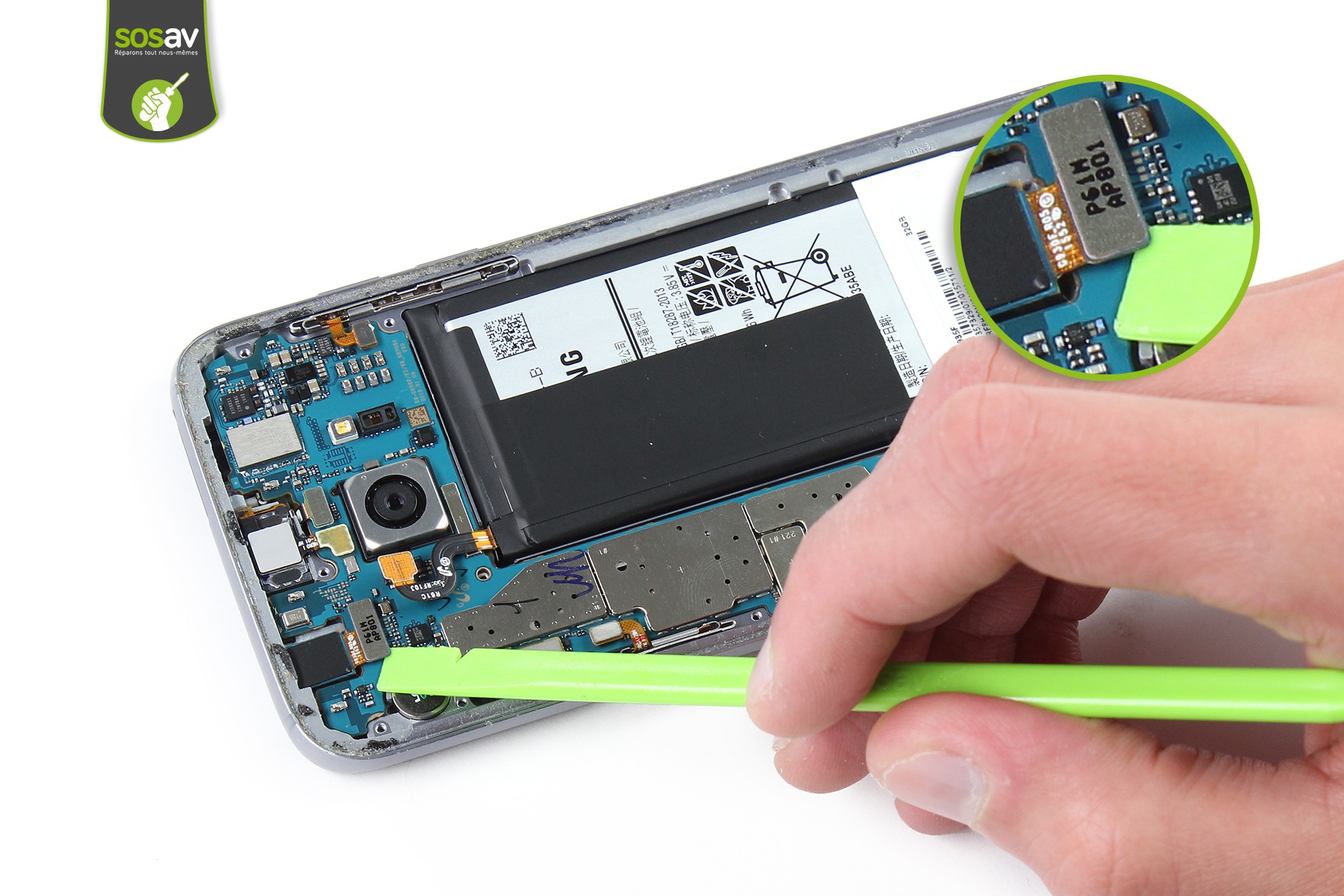

Utilisez la spatule en nylon afin de déconnecter la nappe de liaison de la batterie.Cette opération a pour but d'éviter d'éventuels court-circuits.

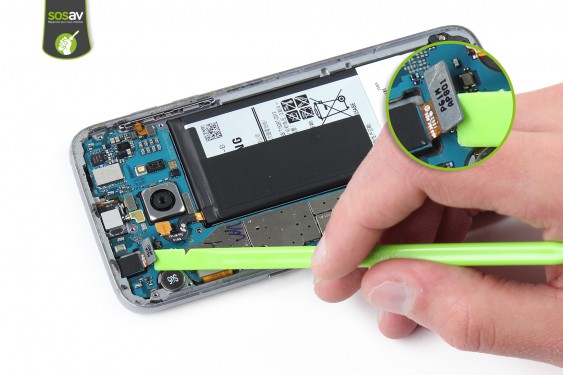

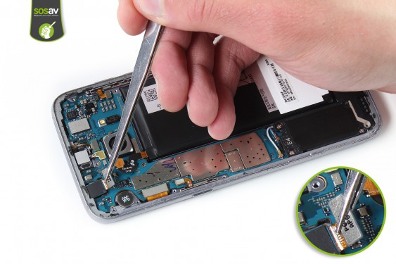

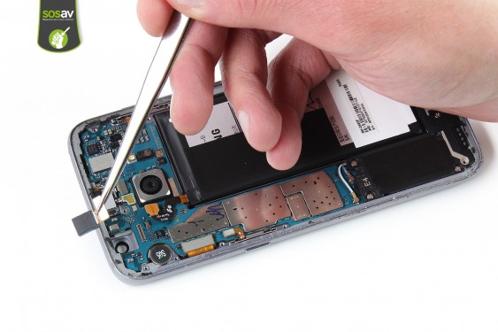

Conservez la spatule en nylon afin de déconnecter la caméra avant.Procédez à son retrait à l'aide de la pince.

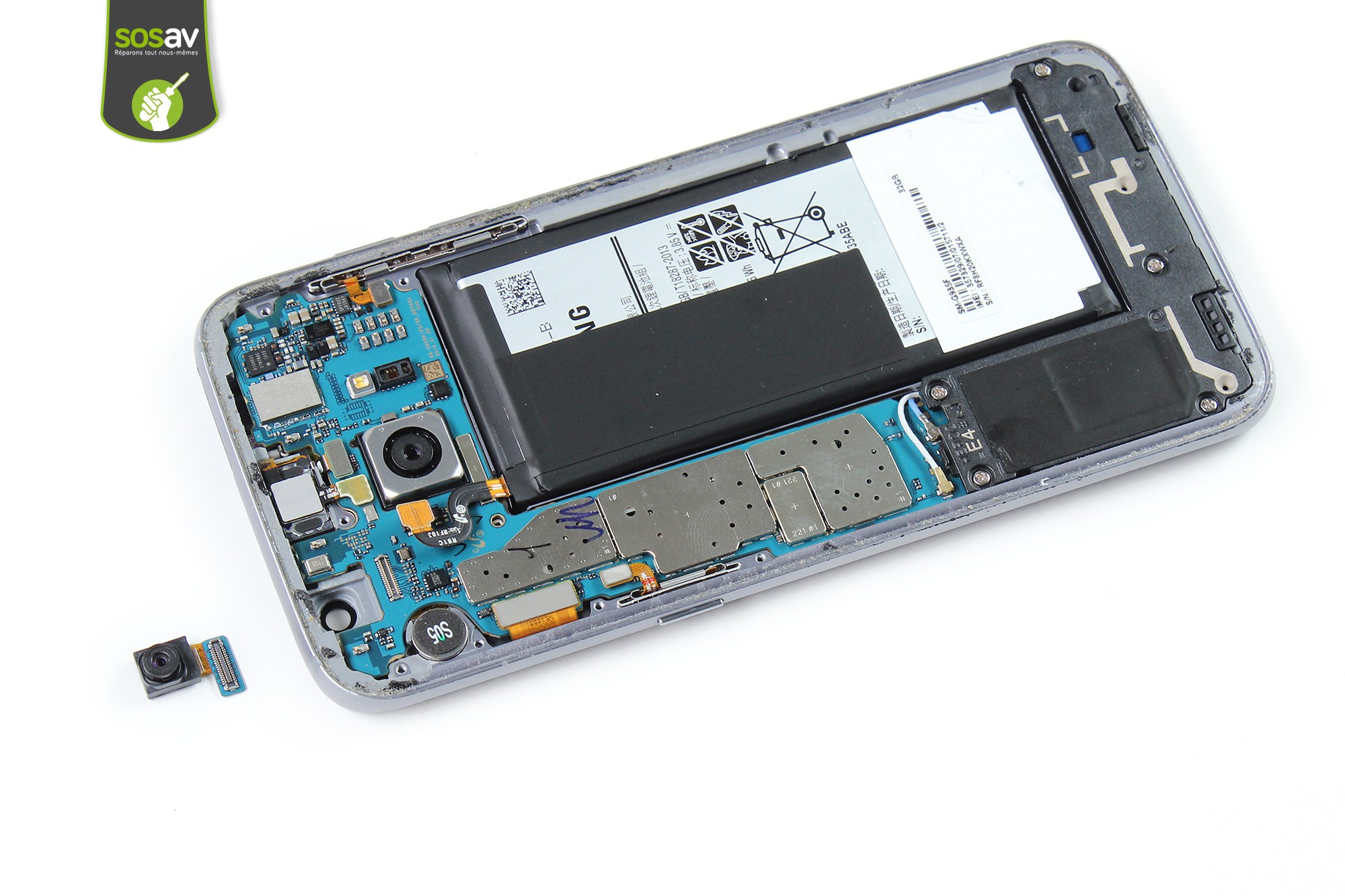

La caméra avant de votre Galaxy S7 Edge est désormais démontée.En cas de photos floues, changez-la par une caméra avant neuve.
Pour remonter votre Samsung Galaxy S7 Edge suivez ce guide en sens inverse.
