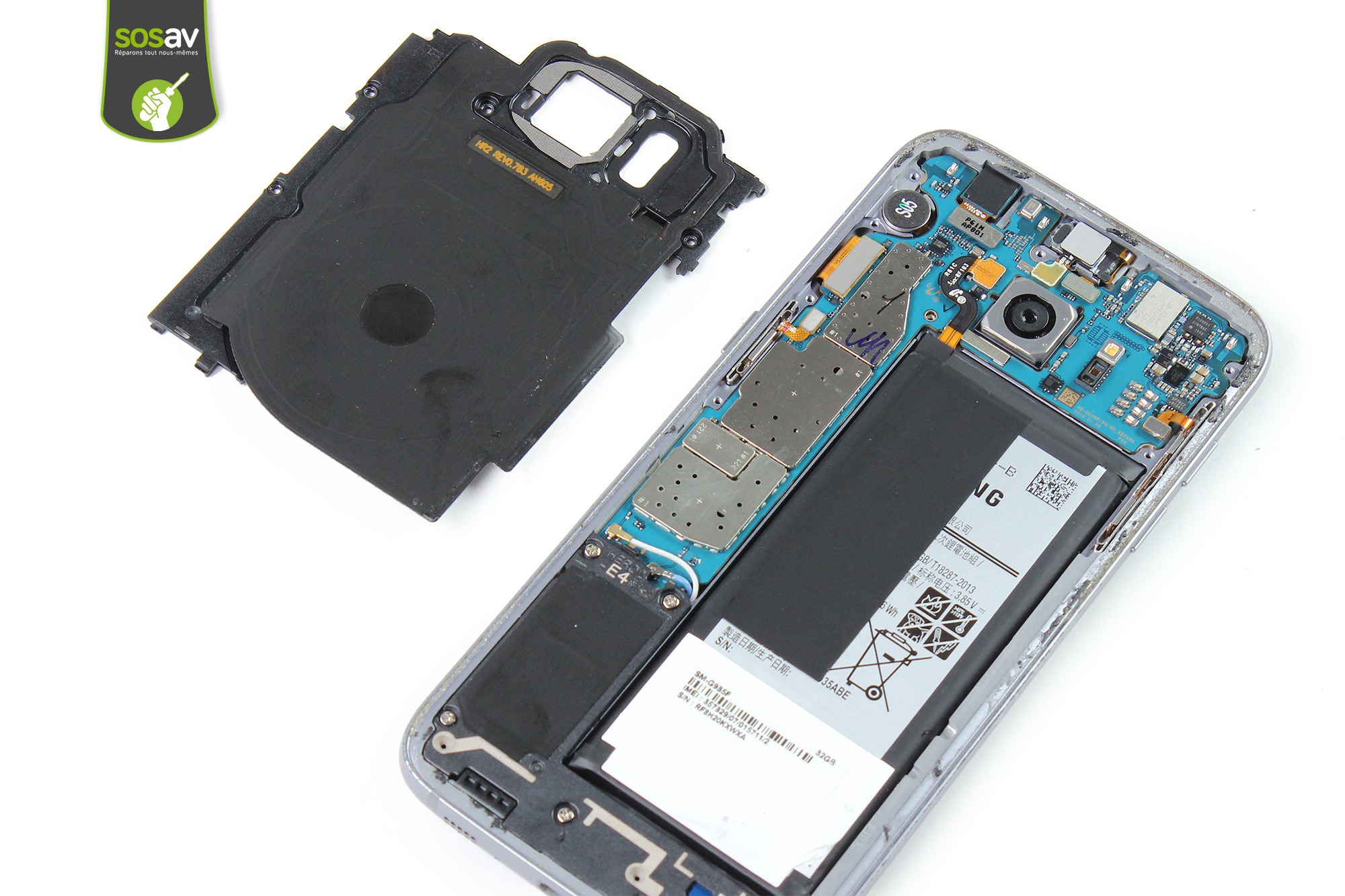

Utilisez le tournevis cruciforme afin de dévisser les 4 vis servant à maintenir le bloc antenne NFC sur le téléphone.
Saisissez ensuite délicatement l'antenne NFC puis retirez-la à l'aide de la pince.Procédez ensuite à son retrait.
L'antenne NFC de votre Galaxy S7 Edge est désormais démontée.Procédez à son remplacement par une antenne neuve si cela est nécessaire.
