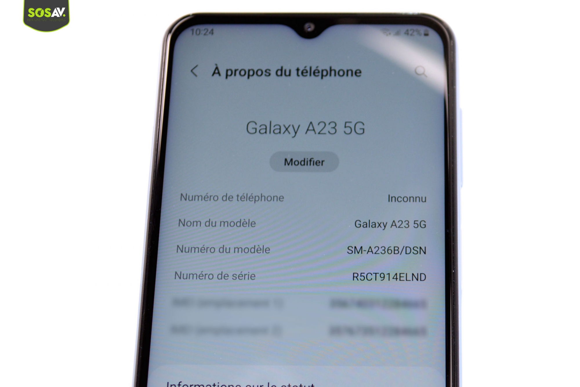

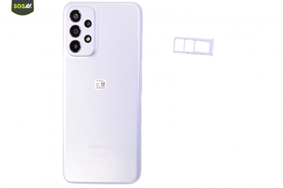

Avant de débuter, il est préférable de vous assurer de commander la bonne pièce détachée. Pour cela, on vous conseille de vérifier que le numéro de modèle de votre téléphone soit compatible avec le nouveau composant. Cette référence se trouve sur la petite étiquette collée au dos du téléphone ou alors dans les paramètres de votre appareil.

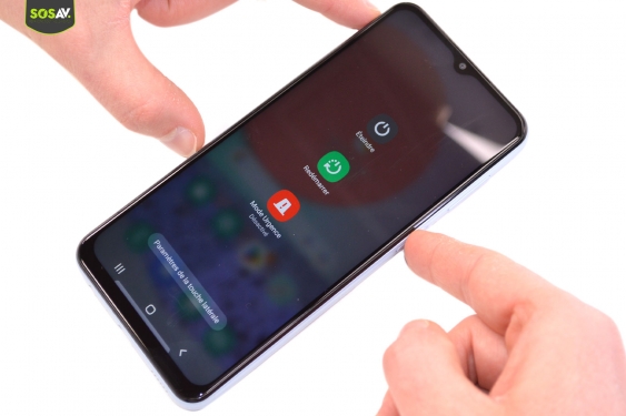

Pour démarrer en toute tranquillité, vous devez éteindre votre smartphone en pressant le bouton Power.

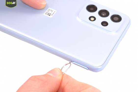

Prenez le temps également de retirer le tiroir de la carte SIM.

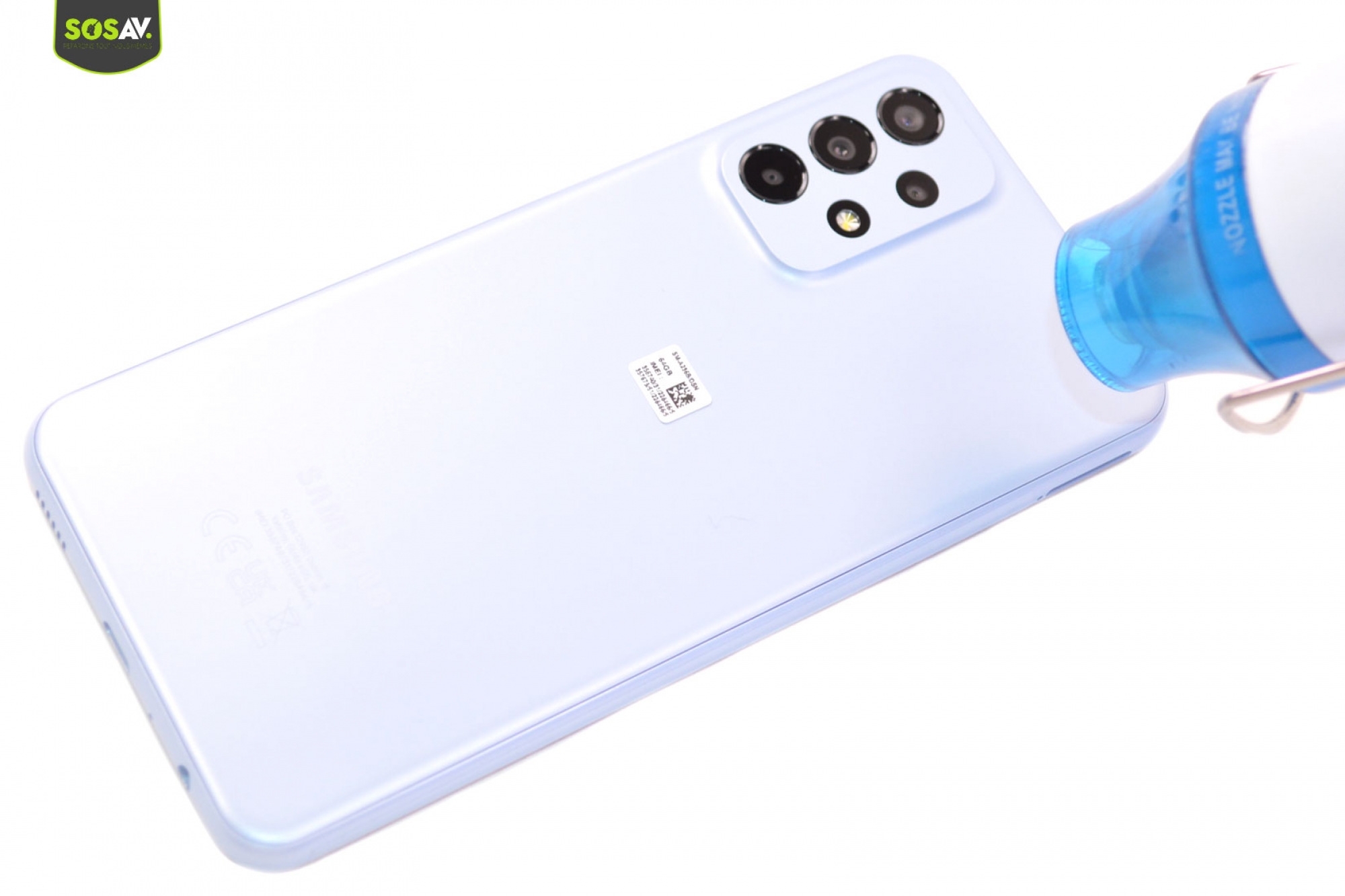

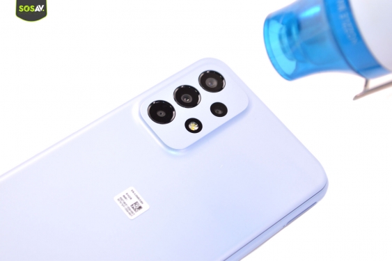

A l'aide d'un sèche cheveux (ou décapeur thermique), chauffez pendant 1 minute (environ) toute la face arrière afin de ramollir la colle qui la maintient.

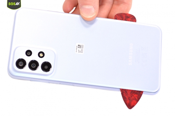

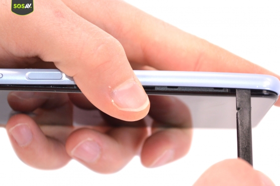

Insérez ensuite le médiator en métal fin entre la vitre et le châssis pour créer une ouverture. Aidez-vous de la ventouse pour soulever légèrement la façade arrière du téléphone.

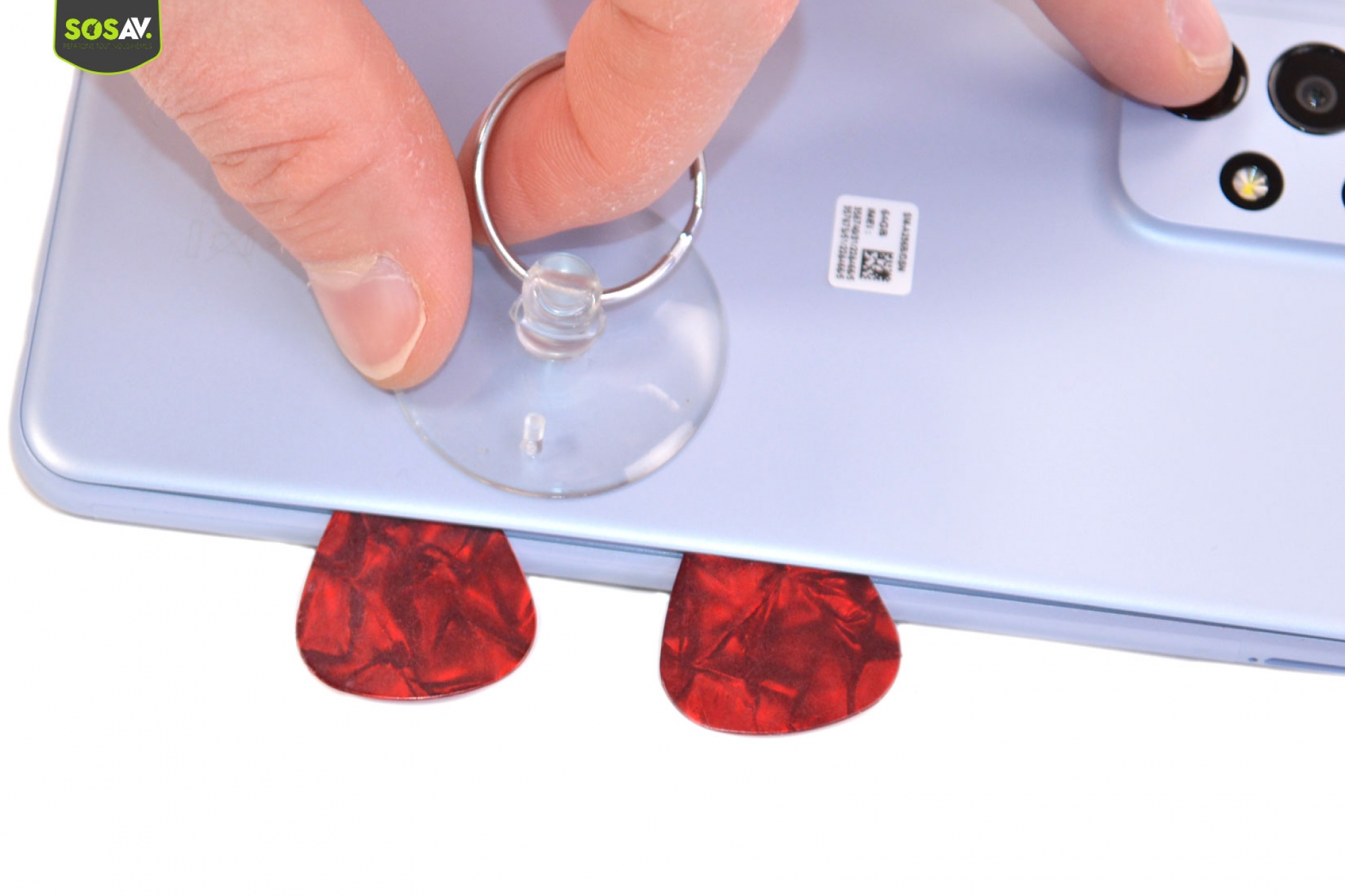

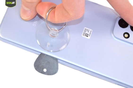

Remplacez le médiator métallique par ceux en plastique pour continuer le décollage de la vitre arrière. Ensuite, faites doucement glisser le médiator sur tout le pourtour de la vitre arrière.

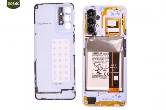

Enfin vous pouvez à présent faire basculer la face arrière pour la séparer entièrement de votre Samsung Galaxy A23 (5G).
Si une résistance se fait sentir, n'hésitez pas à chauffer de nouveau la vitre arrière pour éviter de la casser.

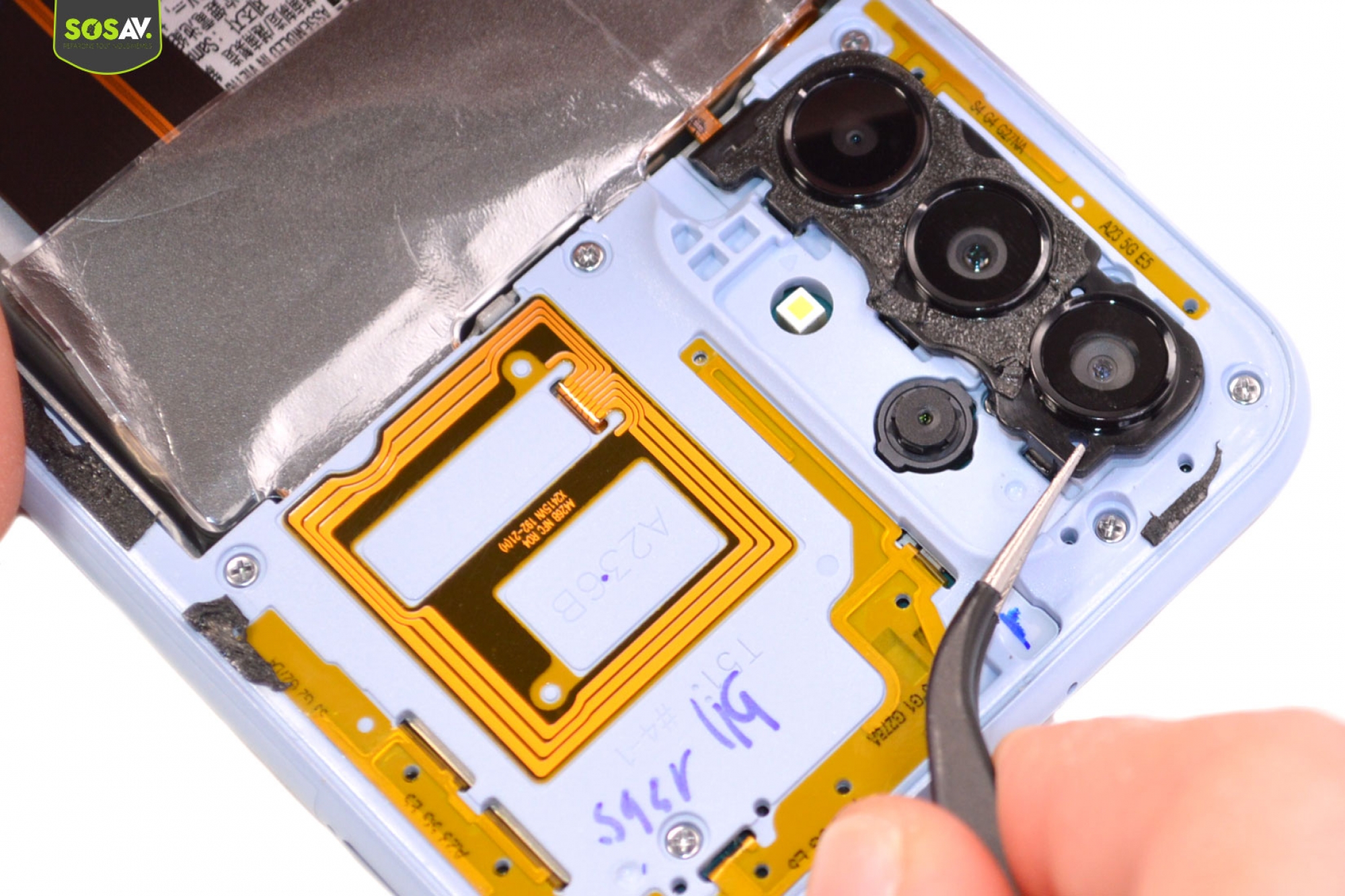

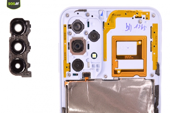

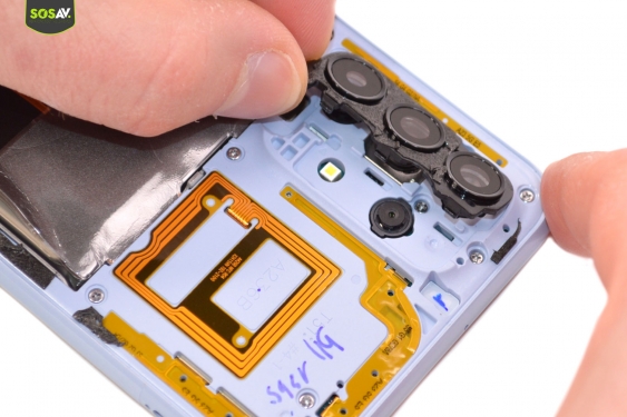

Saisissez le bloc lentille avec la pincette pour le détacher du châssis.

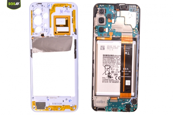

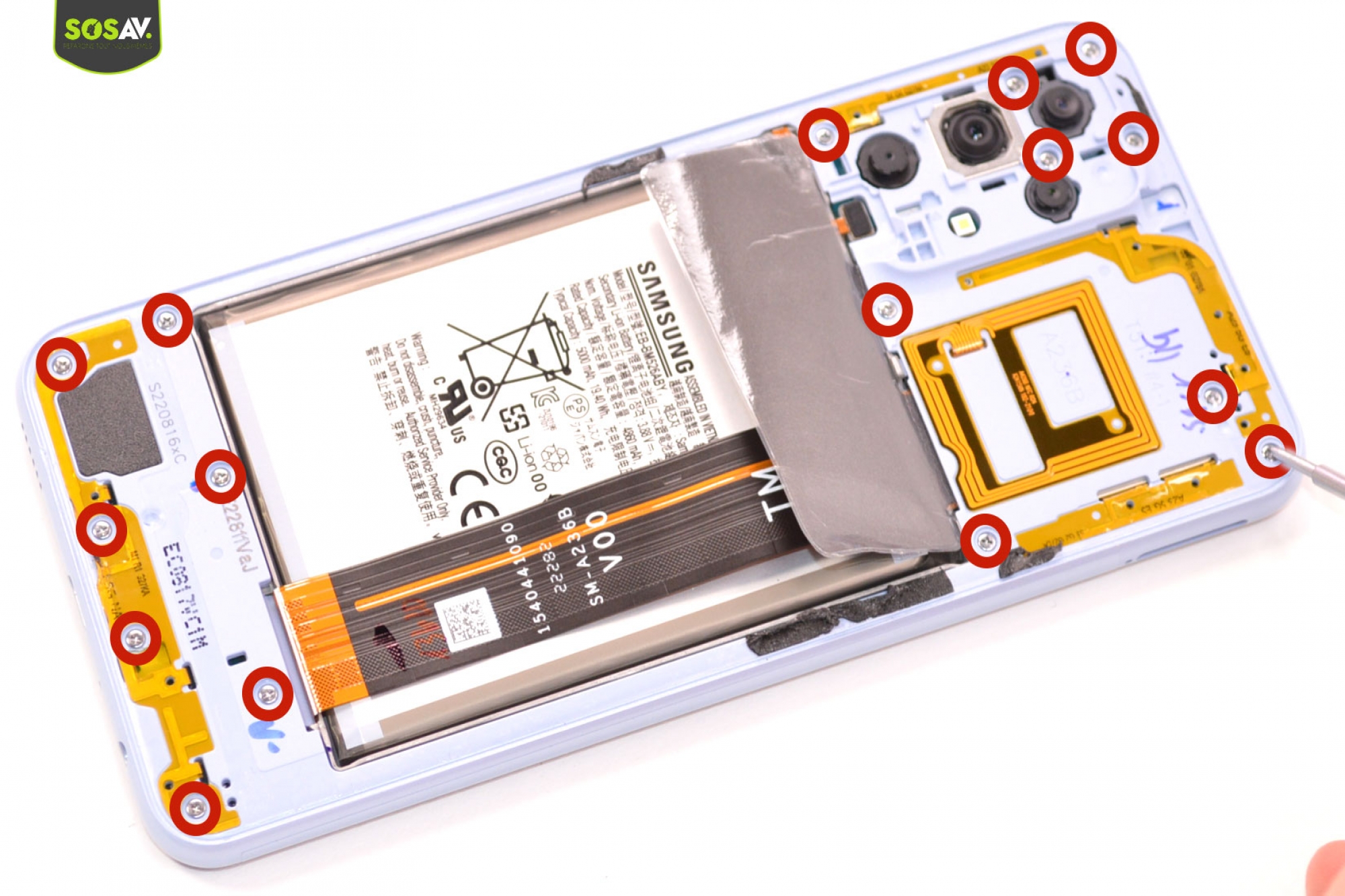

Retirez la quinzaine de vis avec le tournevis cruciforme.
Ensuite, insérez le levier sous le bord de la plaquette coté batterie pour déclipser le composant. Faites le même geste mais cette fois-ci à l'exterieur du téléphone.
Faites glisser l'outil le long du châssis pour le déclipser sans risque.
Vous pouvez maintenant séparer entièrement le châssis du téléphone.

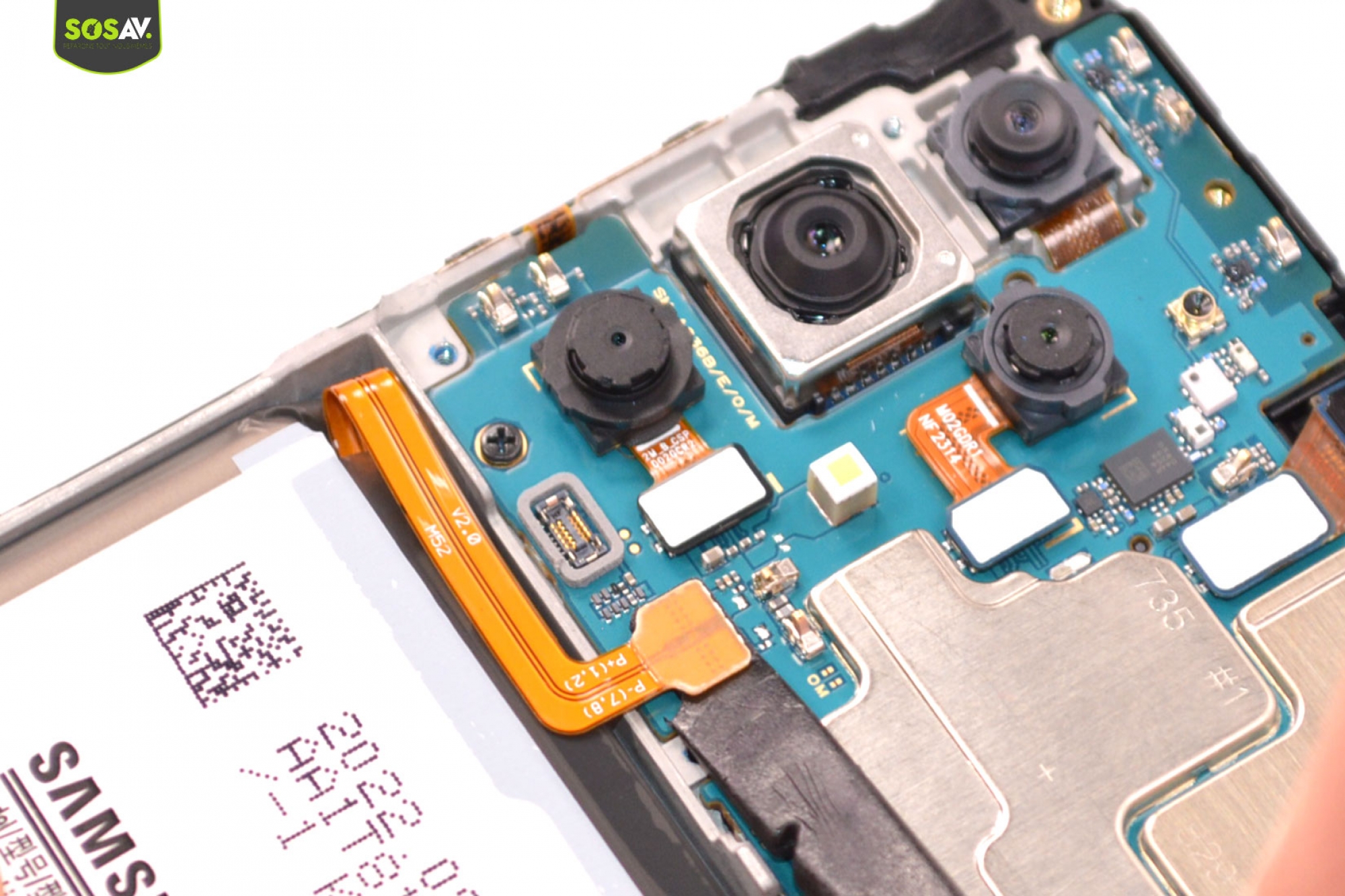

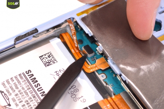

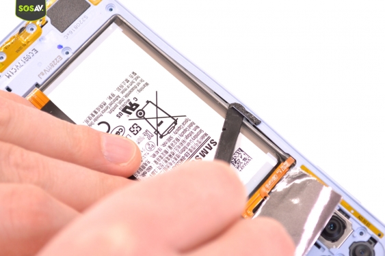

Déconnectez la nappe de la batterie afin de travailler en toute sécurité ainsi que celle de l'écran.
Utilisez le levier en nylon pour déconnecter la seconde nappe de l'écran.

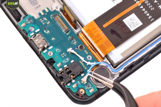

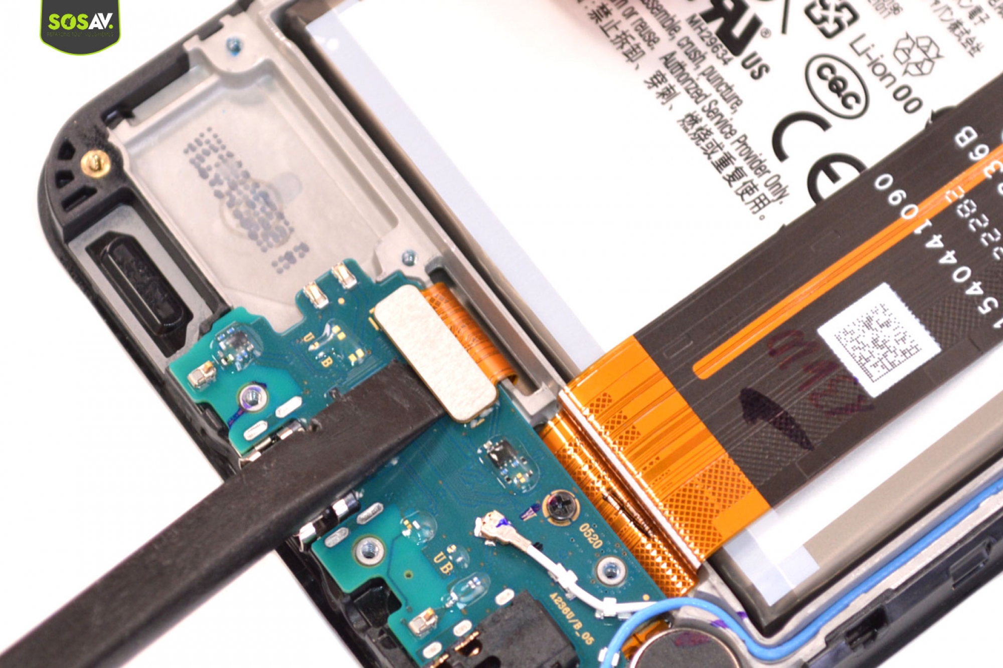

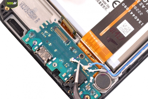

Détachez l'un après l'autre les câbles coaxiaux en vous aidant de la pince.

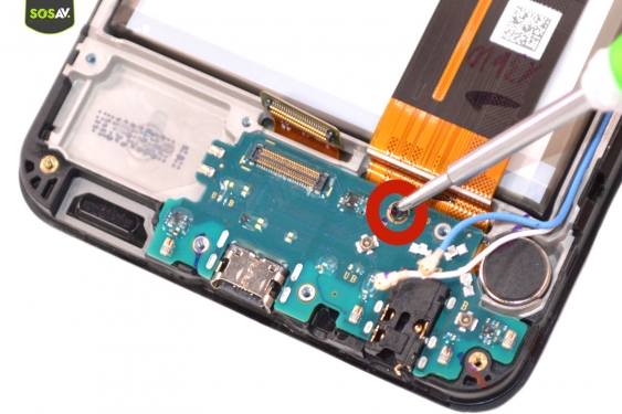

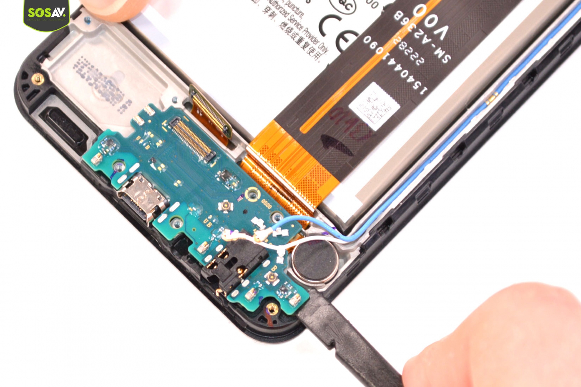

Ôtez la vis cruciforme.

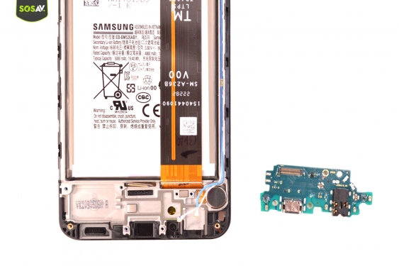

Glissez le spudger sous le connecteur de charge pour faire levier et le récupérer.
