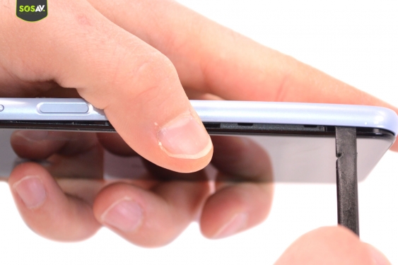

Insérez ensuite le médiator en métal fin entre la vitre et le châssis pour créer une ouverture. Aidez-vous de la ventouse pour soulever légèrement la façade arrière du téléphone.
Remplacez le médiator métallique par ceux en plastique pour continuer le décollage de la vitre arrière. Ensuite, faites doucement glisser le médiator sur tout le pourtour de la vitre arrière.
Enfin vous pouvez à présent faire basculer la face arrière pour la séparer entièrement de votre Samsung Galaxy A23 (5G).

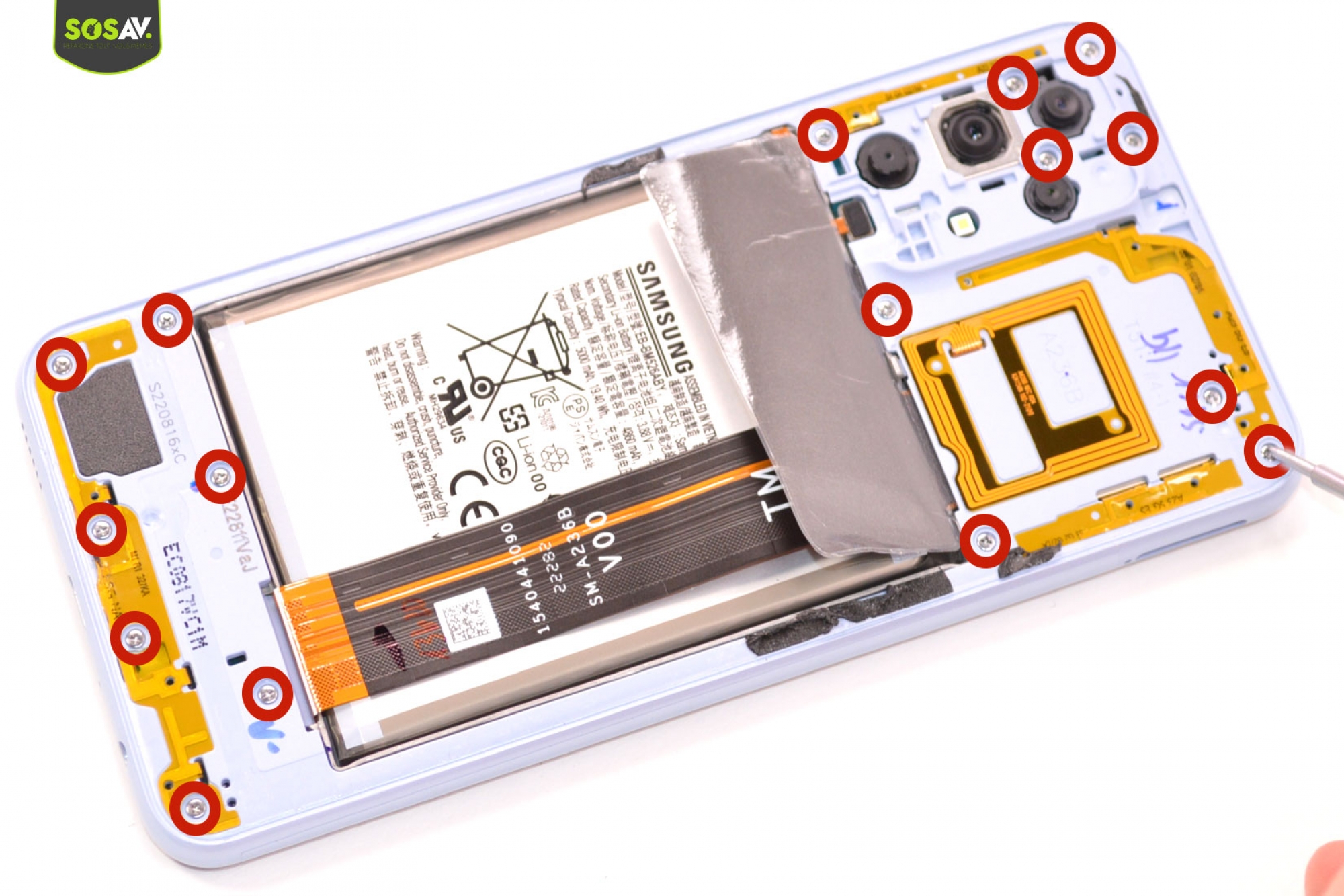

Saisissez le bloc lentille avec la pincette pour le détacher du châssis.
Retirez la quinzaine de vis avec le tournevis cruciforme.

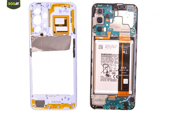

Ensuite, insérez le levier sous le bord de la plaquette coté batterie pour déclipser le composant. Faites le même geste mais cette fois-ci à l'exterieur du téléphone.
Faites glisser l'outil le long du châssis pour le déclipser sans risque.
Vous pouvez maintenant séparer entièrement le châssis du téléphone.

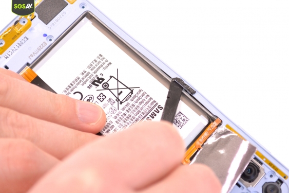

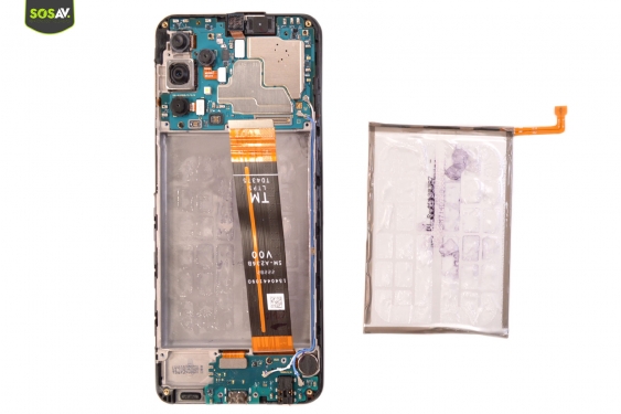

Déconnectez la nappe de la batterie afin de travailler en toute sécurité ainsi que celle de l'écran.

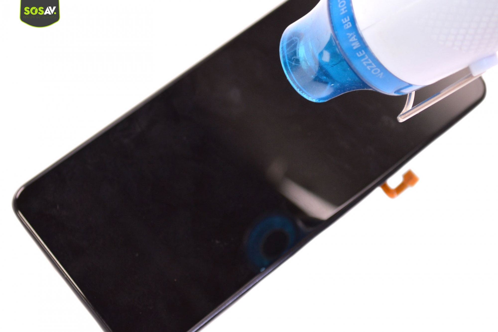

Chauffez l'arrière de la batterie à travers l'écran de votre Samsung Galaxy A23 (5G).

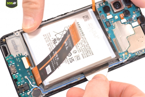

Insérez le médiator épais entre la batterie et le châssis pour soulever le composant. Vous pouvez utiliser la carte en PVC pour soulever plus facilement la batterie.
Faites attention à ne pas endommager la batterie lors de cette manipulation.

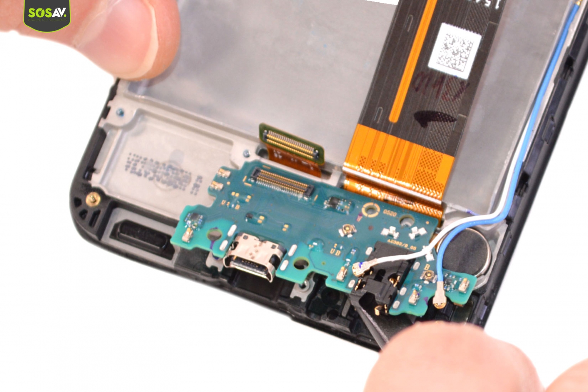

Utilisez le levier en nylon pour déconnecter la seconde nappe de l'écran.

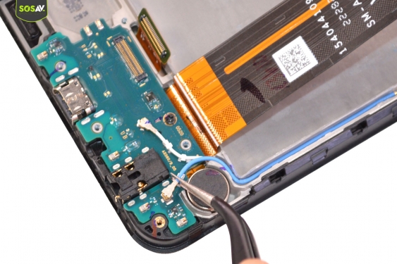

Détachez l'un après l'autre les câbles coaxiaux en vous aidant de la pince.

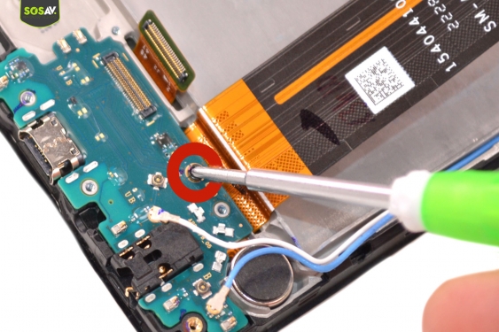

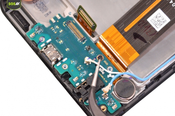

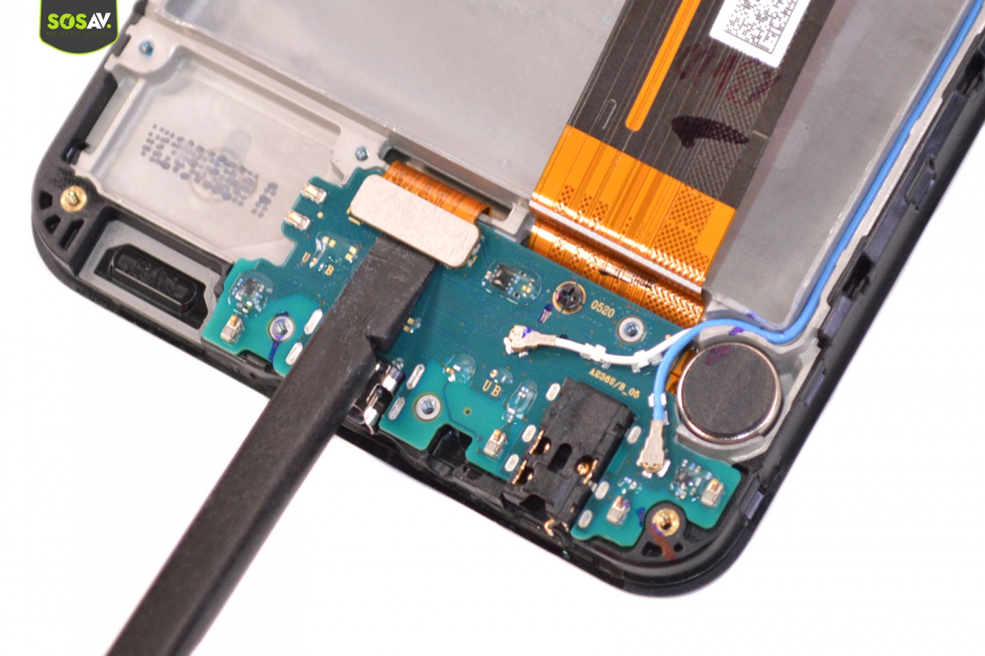

Ôtez la vis cruciforme.

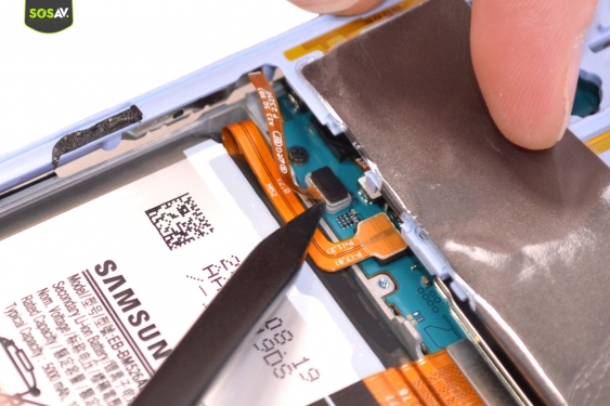

Glissez le spudger sous le connecteur de charge pour faire levier et le récupérer.

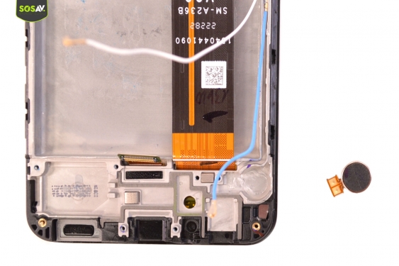

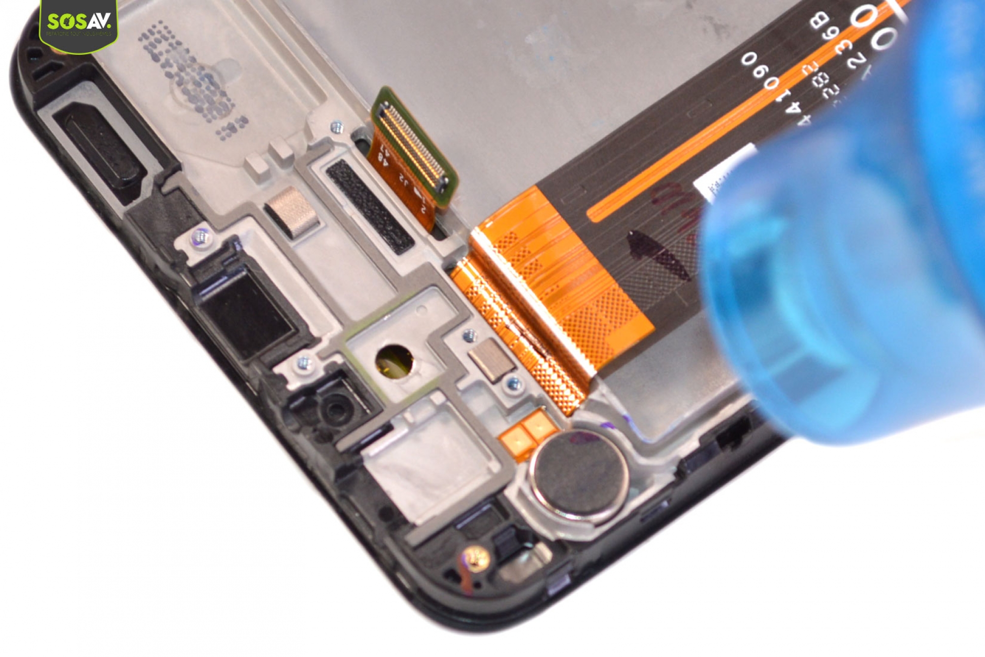

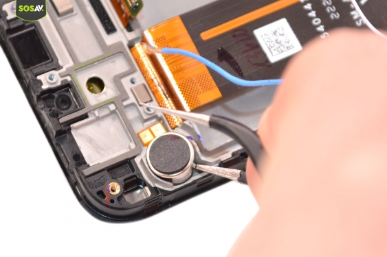

Chauffez le vibreur de votre téléphone pour ramollir la colle.
Introduisez l'outil sous le composant pour le sortir de votre appareil.

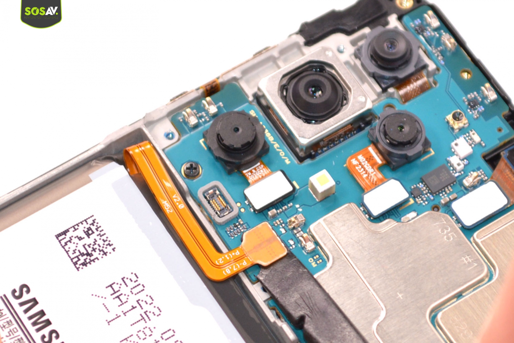

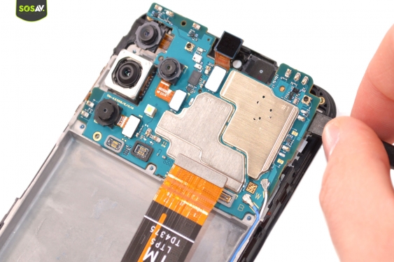

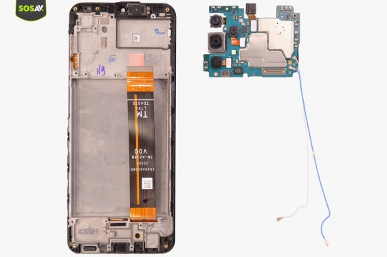

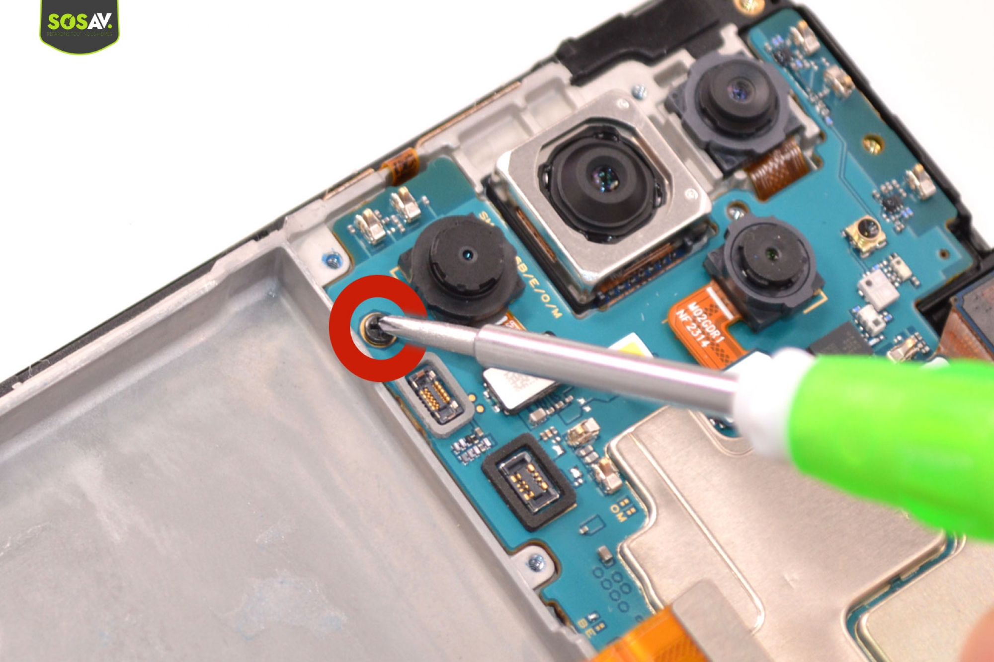

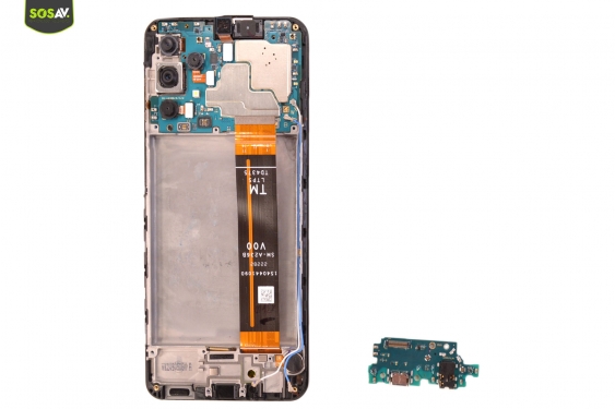

Retirez la vis cruciforme située en bas à gauche de la carte mère.
Introduisez le levier sous la carte mère pour la soulever et pourvoir la sortir du châssis avec vos mains.

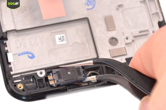

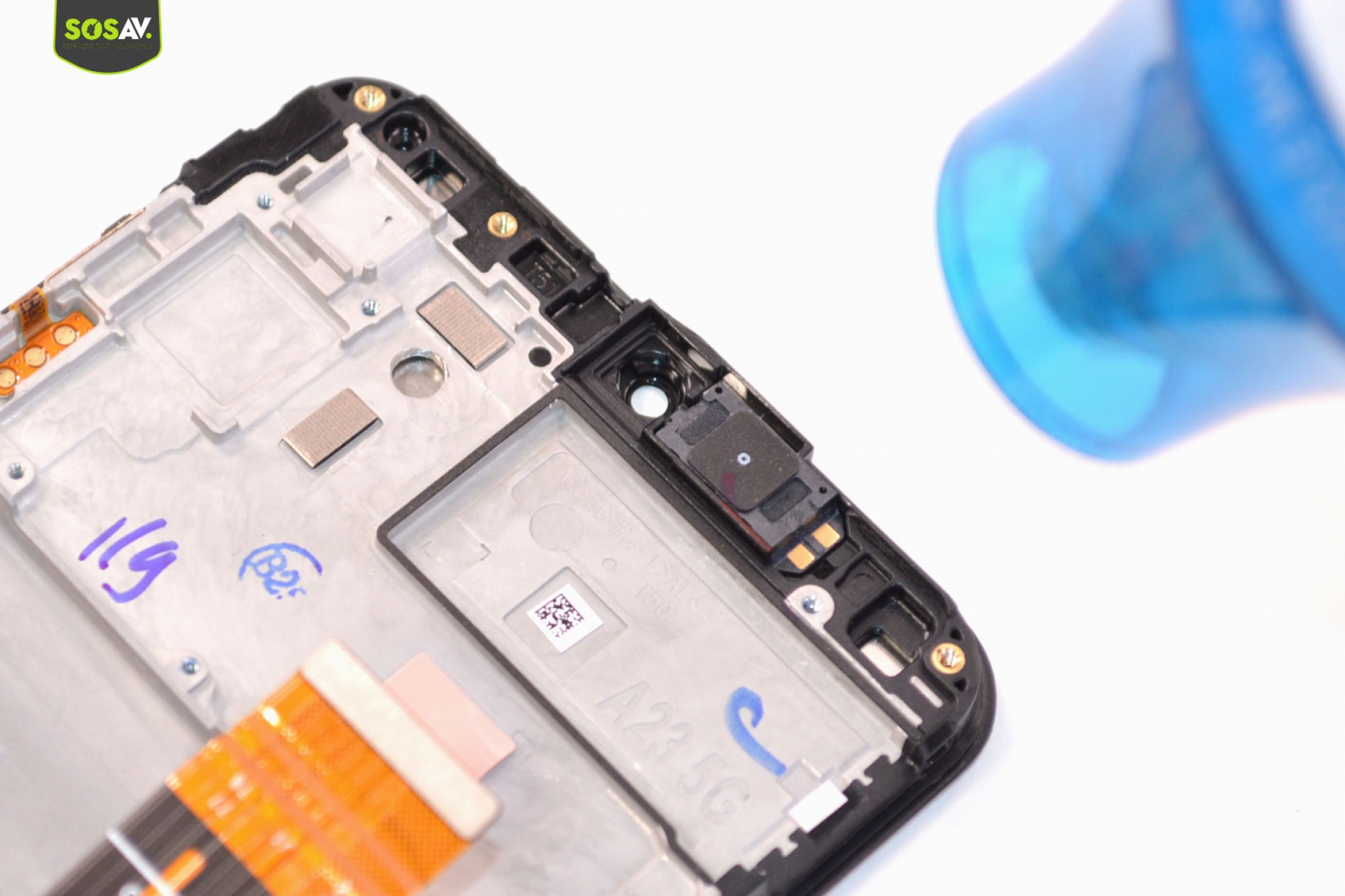

Si vous avez choisi le bloc écran compatible, il vous reste encore une pièce à récupérer.
Pour cela, chauffez le composant pour ramollir la colle qui le maintient au châssis.
Ensuite, glissez le bout de la pincette sous l'écouteur de l'oreille pour le décoller et l'extraire du téléphone.
